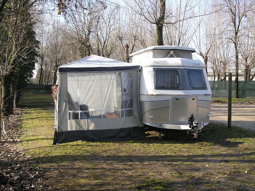

Si tu ne veux pas d'espace entre la joue et la carrosserie, il suffit de ne pas mettre le montant et de tendre la base de la joue avec un tendeur et une sardine placée sous la caravane.
2010 138.jpg (378.12 Kio) Vu 15616 fois

Les solettes Soplair ou Clairval sont standard en profondeur pour toutes les Eriba.
Ne t'inquiètes pas il y a assez de toile, c'est juste un problème de montage ou de réglage... d'ailleurs, on voit bien sur ta photo que la joue à l'avant plaque bien, c'est exactement la même dimension que l'autre, elles sont réversibles et interchangeables.
Les piquets arrières ne servent pas à grand chose, si ce n'est à rajouter du poids inutilement :-/
deblec06
Messages : 184
Enregistré le : lun. 25 août 2008 23:26
Modèle de caravane : Triton GT 430 - Nissan X-Trail SE
prénom : Didier
Localisation : Arrière pays Niçois
Re: Améliorer un auvent kwik de clairval
Message non lu par deblec06 »
Quand tu montes la solette, assure toi d'abord que le toit soit parfaitement tendu avant d'installer les joues (ce qui nest pas le cas sur ta photo).
Cela te garanti qu'elle reste bien perpendiculaire à la caisse.
Si la solette est de traviole, c'est pas étonnant que tu aies un côté plus court que l'autre...
Tu peux également jouer en rentrant un peu le pied extérieur...
Enfin, assure toi que les pieds ne soient pas tordus.
