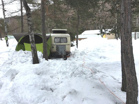

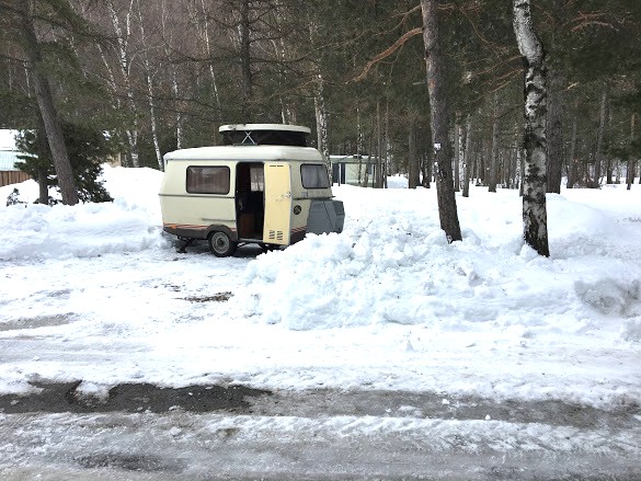

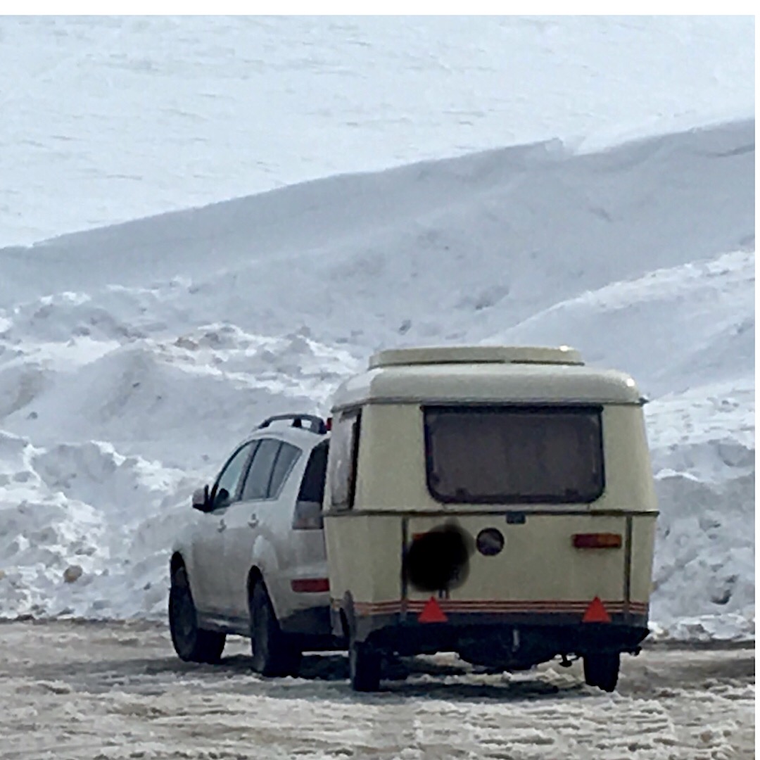

Avec ma petite Puck de 86-88 que j'ai depuis bientôt un an, je compte repartir à la montagne cet hiver.
C'était mon voyage inaugural avec cette caravane à l'hiver dernier (caravaneige le grand bornand) et c'était bien sympa. Depuis, il y a eu pas mal de virées, hiver et été, mer et montagne.
La plupart des solutions adoptées en 1 an me plaisent bien pour le moment.
Pour le chauffage j'ai un mini chauffage de pieds pour le bureau en 250w qui a suffit l'année dernière. Pour être sûr j'ai acheté un mini connecteur en 500w (ça devait être dans les 15 ou 20 euros chez leroy merlin).
Quand il n'y a pas d'électricité, j'avais un mini chauffage à gaz portable, remplacé par un rechaud-chauffage à alcool (pas donné, introuvable en France, vu sur un site de camping norvégien, acheté sur ebay en allemagne). Pas essayé par contre, faudra voir cet hiver.

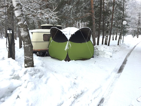

Mon auvent c'est un base second decathlon. C'est parfait pour moi. A essayer aussi cet hiver par contre.
Mon dernier problème, je pense : le gaz. Je suis avec deux bouteilles camping gaz sur le support adapté du timon dans le coffre à gaz d'origine . L'adaptation au propane me paraît compliquée (supports à changer, détendeur d'origine qui risque d'être à changer aussi j'imagine). L'année dernière ça la bien fait comme ça mais j'ai bien peur, si l'hiver est rigoureux, que le gaz gèle.
Vous en pensez quoi? Vous feriez comment? Sachant que, vous l'avez compris, je souhaite garder la Puck au max d'origine, en faisant le minimum de bricolage "lourd"..
A bientôt, peut-être dans la neige si vous voyez une petite Puck au milieu des igloos!

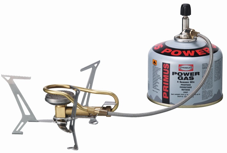

une 13 kg fait un poids total de 27,5 kg .
Un aperçu de cartouche propane pour mini réchaud :
https://www.amazon.fr/Cartouche-Coleman ... az+propane
Cdlt
Cdlt

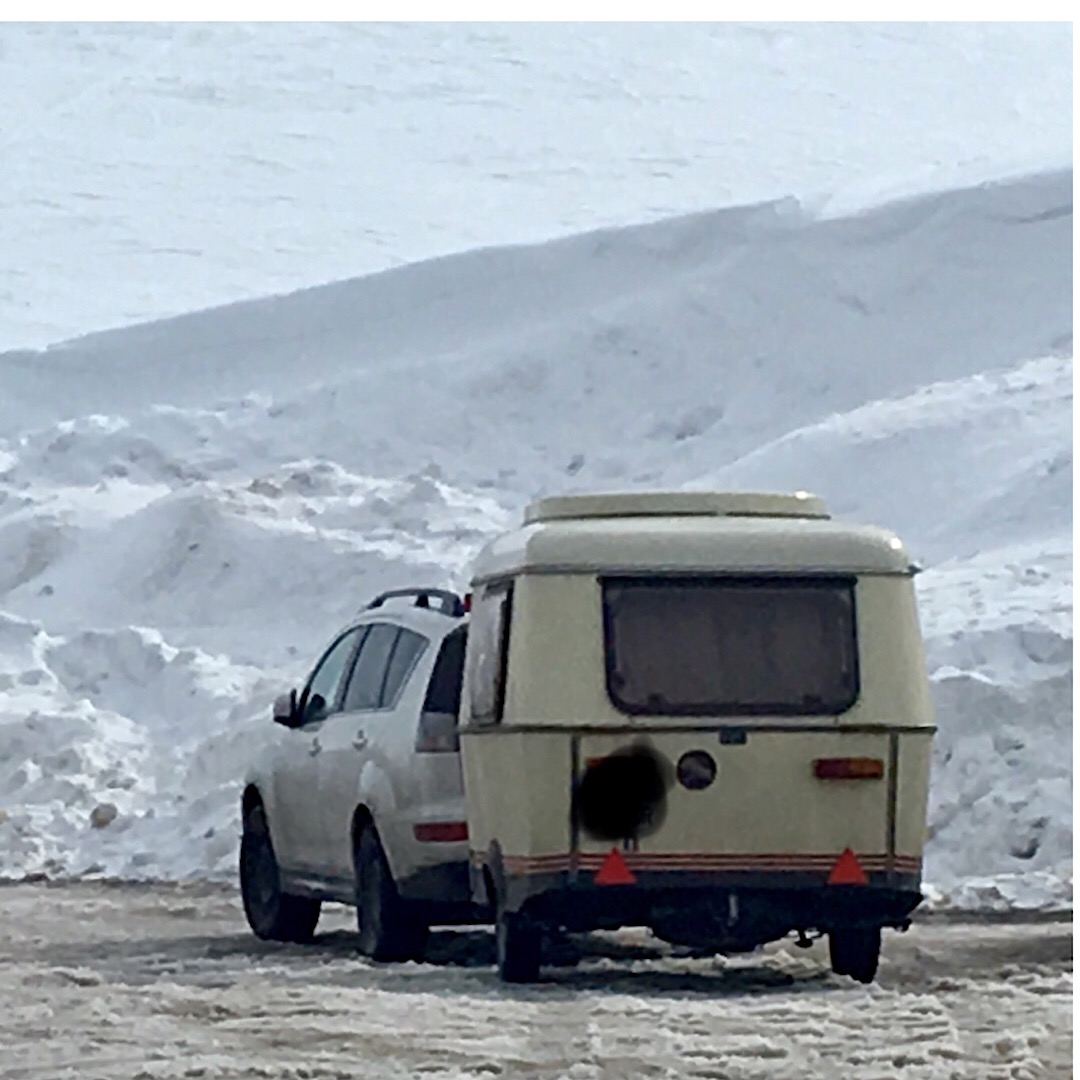

Puck a la neige, 3e épisode pour moi! Quelques photos par le lien ci dessous.
https://photos.app.goo.gl/Yl1PrZSbqNnXfU9p2
Une semaine à Briancon. Supers conditions (soit beaucoup de neige!)
Aucun problème technique, le rechaud à alcool à de nouveau été utilisé ceci dit.
Que du bonheur! On ne s'en lasse pas!
- Messages : 21164
Re: Puck à la neige
En direct c'est encore plus mieux bien,
Modifié en dernier par LANDERIBA le lun. 26 mars 2018 23:55, modifié 1 fois.

Trop mignon avec la neige

- Messages : 12119
Re: Puck à la neige
Le camouflage de l'immatriculation fait tâche
sur ce fond blanc
, à prendre avec humour ![Dan.San :]](./images/smilies/8.gif)
Merci pour le partage, à bientôt avec des rayons de
- Messages : 21164
Re: Puck à la neige
D'autant qu'on peut le lire sur une

Envoie moi la photo si tu veux je te la modifie à partir de ton post
