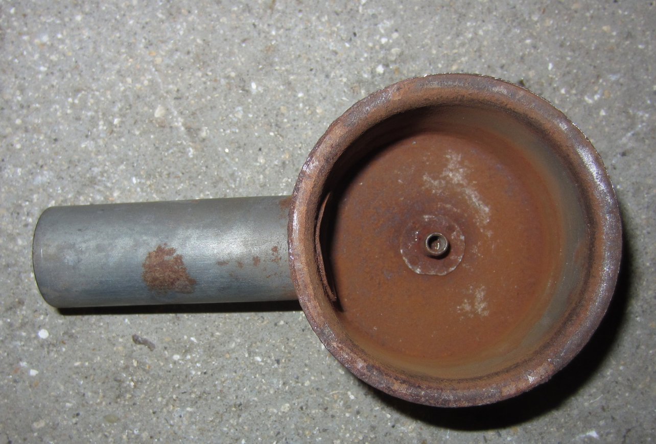

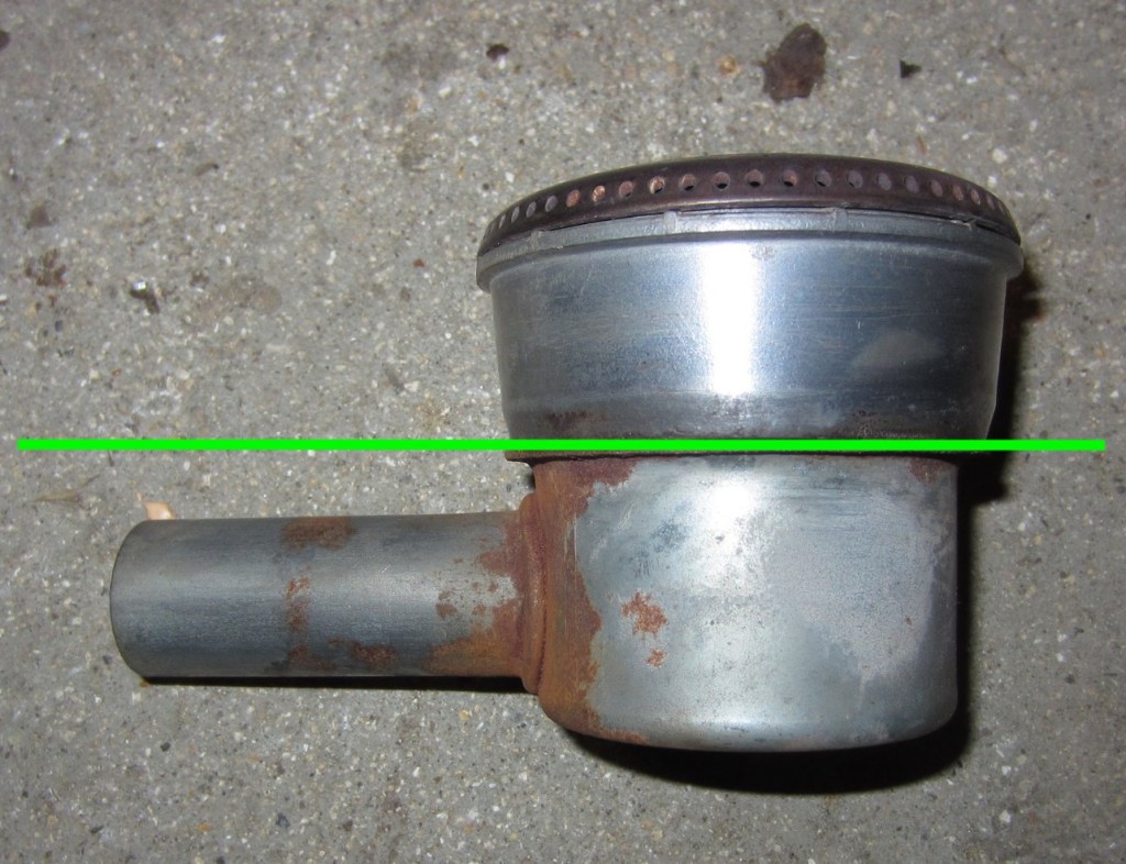

Sur la mienne il y a le capot du bruleur (la ou sorte les flammes)
Une première coupelle ou entretoise effectivement en alu.
Et sous la plaque de cuisson une coupelle en ferraille pleine de rouille.
C'est par cette pièce que le mélange air/gaz arrive.
C'est de celle la dont je parle pour la mise en peinture à défaut de la repasser à la galva 🙂

Je ne parle évidement pas du capot du bruleur, mais bien de la coupelle sous la plaque de cuisson qui est en acier galva d'origine sur ma Triton.

Avec des photos c'est plus simple :-)
Voila ce que j'appelle "le bruleur" dans son intégralité.
La ligne verte représente la plaque de cuisson.
Dans l'ordre :
1 - le capot du bruleur,
2 - Un corps en alu qui est au dessus de la plaque de cuisson
3 - une "coupelle" en ferraille qui est sous la plaque et qui comprends un tuyau avec l'arrivé du mélange.
C'est dans ce tuyau qu'est le fameux joint torique pour avoir une liaison étanche avec la partie qui vient du bouton de commande.
Et voila l’intérieur de la fameuse coupelle pour laquelle je me pose la question de la peinture.
Messages : 2762
Re: Fuite de gaz
Perso, je ne ferais que poncer la corrosion et huiler (léger) avec une huile alimentaire.
Mais ce n'est que mon avis.
Messages : 2762
Re: Fuite de gaz
Et une fois que c'est fait, entretient avec un pinceau et de l'huile de temps en temps.
