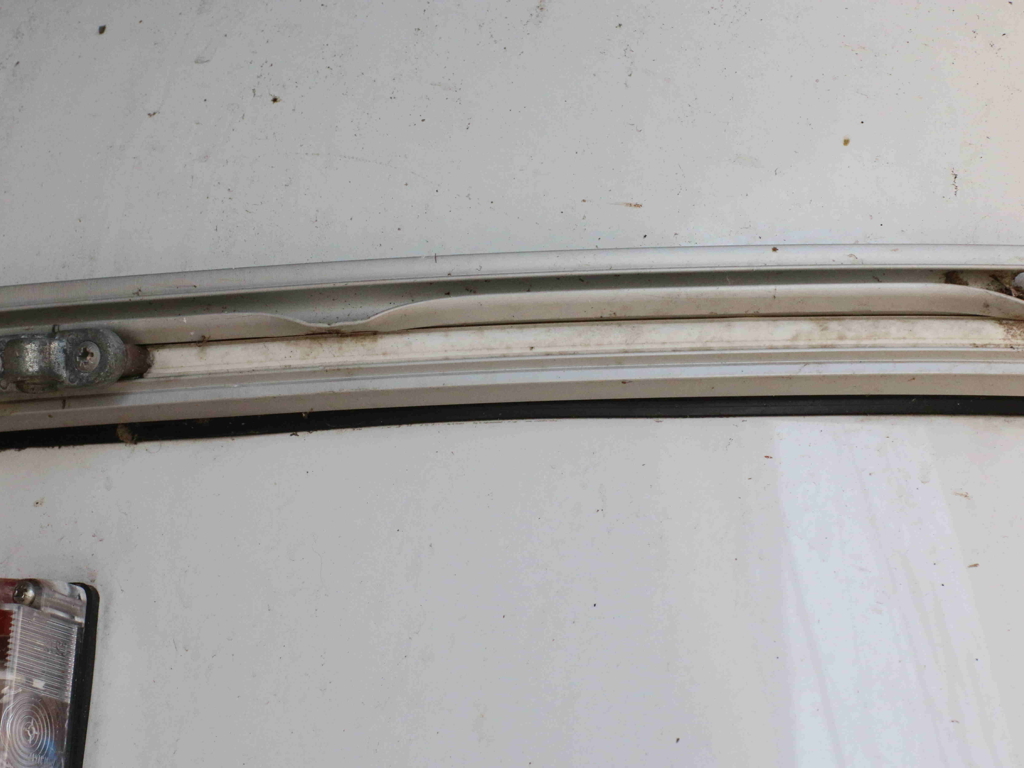

Lorsque nous avons acheté notre Caravanstore, le technicien nous a créé un nouvel évasement pour le laisser passer. Donc au besoin, il est possible d'en faire autant si la solette a des difficultés à passer
Je joins une photo où l'on voit l'évasement d'origine (à l'extrème droite) et le supplémentaire.
Désolé pour l'aspect sale de l' : eriba : , elle est entreposée sous un hangar ouvert et récupère pas mal de poussière. :-(

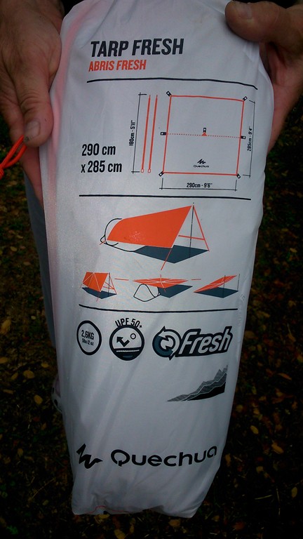

Bonjour Claire,
Le comtois ma fait acheter ça, comme solette et je me demande pourquoi je ne l'ai pas fais avant.
C'est simple, rapide à monter et surtout à démonter même si c'est mouillé.
Chez Décathlon ! et une 40 € complet avec piquets ,tendeurs etc....
Le comtois en a une, Marcel aussi et surement d'autre !

Alain, pas la peine de t'évertuer ! Claire a essayé mais ça ne marche pas : le Tarp de Décathlon est trop long pour le rail d'auvent de la Puck

Bonjour et merci à tous pour les réponses .
Effectivement, après avoir vu celui de Marcel à Soissons, j'ai acheté un Tarp Fresh sur lequel j'ai cousu un jonc.
En essayant de le monter en Septembre dernier, je me suis rendu à l'évidence que c'était beaucoup trop long pour la Puck et je suis prête à le céder si cela intéresse l'un d'entre vous (pour une troll ou une triton), car inutile pour moi.

Le modèle le plus court mesure 2 m de long, il faut au moins que la partie droite du rail mesure 2 m.

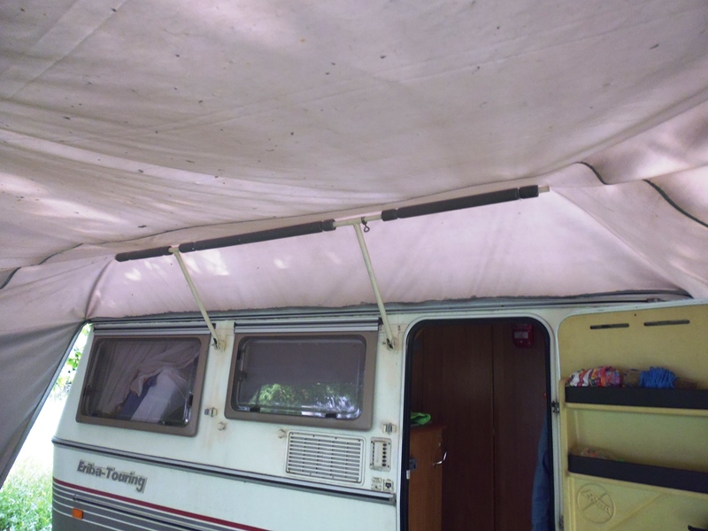

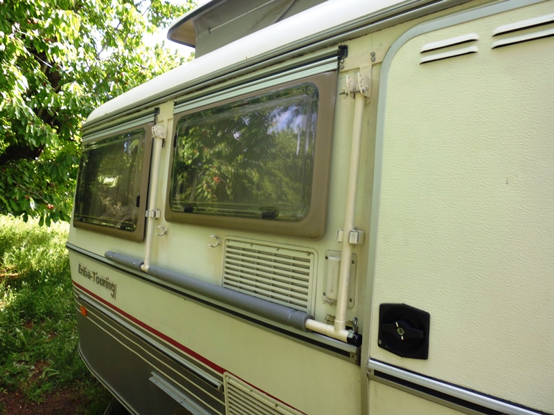

J'ai acheté une solette standard chez OB l'an passé mais évidement il y avait des poches d'eau ..donc, cette année , j'ai fait un petit montage et plus de PB :)....là elle est pas très tendue, mais j'ai peaufiné avec des sangles à cliquet
