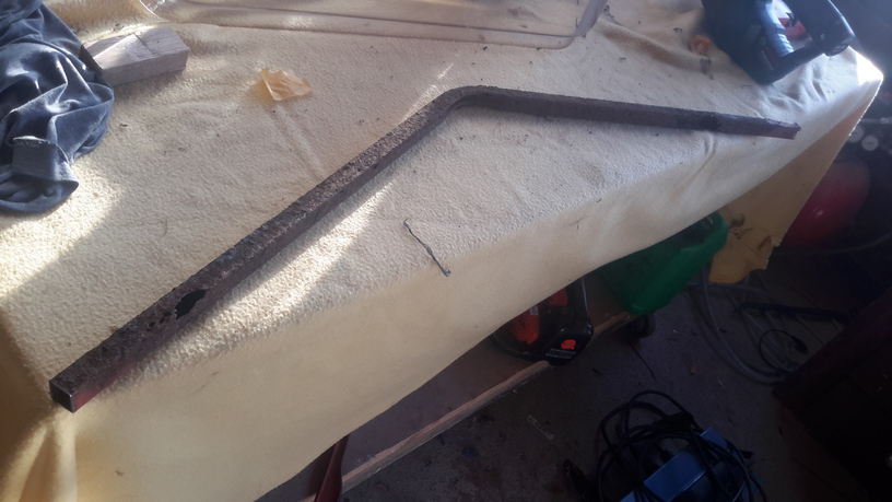

J'ai découpé la traverse haute de la baie avant pour la changé bouffé par la rouille,le reste est nickel

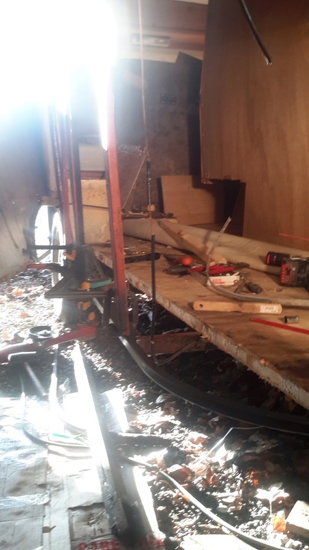

:hello: suite meuleuse et découpé plancher

Bjr, bon courage, par ces temps capricieux tu as de l'occupation :o
Re: Petite rénovation
Bonjour Jacques,
Ca c'est de la renov ! ! Chapeau ! ! Tu ne fais pas les choses à moitié ! !
Moi, je n'oserais pas et ne saurais pas faire.
Bon courage ! !
oui comme dit gros travail
moi je pointerai une barre provisoire en dessous de tes traverses de ton plancher pour quelles ne travaillent pas trop a la soudure et cela garde tes écartements ,et une fois le tout soudé tu l’enlève.
mais les conseilleurs ne sont pas les payeurs ,vu sur le travail que tu as fait tu la surement déjà pensé
bon courage

si je peux me permettre, là par contre plutot que souder je passerai en rivet ou en collage. pas de déformation. tu as une cintreuse?
si tu prends du tube galva le rivet t'évitera les conditions particulières de soudure sur galva et la déprotection qui en résulte.
fred

je disais juste que même en pointant gentiment avec une petite intensité et en soudant par partie j'ai souvent des déformations.
en utilisant des emboitements et des rivets tu peux éviter ce problème.

la rénovation continue, j'ai retrouvé de la corrosion sur la ceinture basse :rougefaché:
Déshabillage complet de l' : eriba : extérieur et intérieur,refaire le plancher abîmé, c'est pus facile que de souder du tube de un 1mm peut être que c'est pour ça qu'elles sont très légères
pose d'un nouveau revêtement de sol et remontage des meubles
là j'en suis à la pose des ventilateurs pour le frigo,j'ai lu sur le forum qu'il fallait le retourner ? ?
j'ai trouvé une baie avant sur le b..coin
bonne soirée à tous
A+ jacques

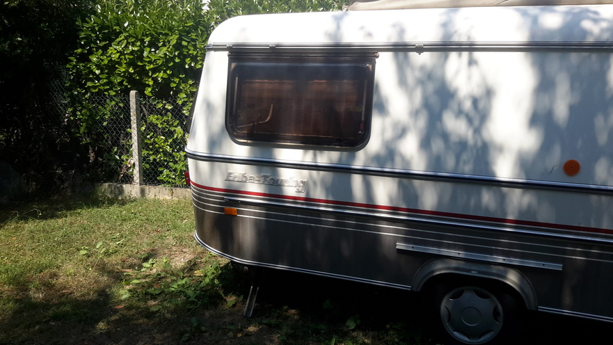

premier essai en catalogne de l : eriba : la reconstruction est terminée sauf le toit
L'intérieur est terminé sauf les banquettes le cellier n'à pas eu le temps donc les photos pour plus tard
nouvelle peinture pour la cagouille,nouvelles jantes et pneus je suis passé en 16 pouces
A+jacland
Message non lu par DeB16 »
:image002:
Elle est très belle. :super:
Didier
Messages : 6866
En 16" :taré1: t'as pas peur d'exploser le passage de roue si tu n'as pas rehaussé la caisse.... :nono: :nono:
:super: on dirait une neuve :image002:
En tout cas elle est en excellent état :super:
Super travail de qualité de ;-)
Messages : 12268
Un mot respect!!
bonne route, binbin.
