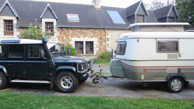

Messages : 3630
Re: Aide à la manoeuvre Moover
Bonsoir . J'ai aussi le même mover que alain, monté à la même adresse . Très satisfait du mover mais , pas du montage , j'ai du renforcer la fixation qui n'avait pas la même adaptation ...Cdlt
100_1891 &.jpg (223.88 Kio) Vu 34210 fois
100_1893 &.jpg (223.17 Kio) Vu 34210 fois
Ben jusqu'à présent nous nous sommes sortis de toutes les manœuvres avec nos deux fois deux bras musclés et éventuellement avec mes deux boules........................
Attelage avant4RED.jpg (114.1 Kio) Vu 33658 fois
d'attelage. :ange: :hehe: :mdr3: :mdr1:
