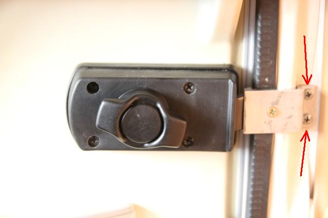

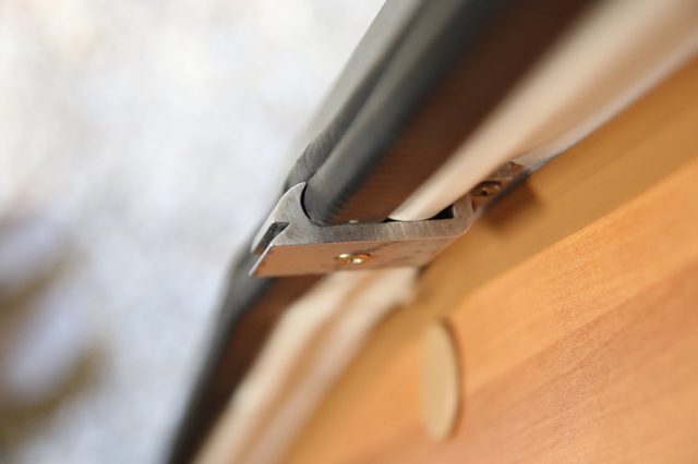

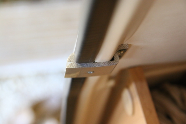

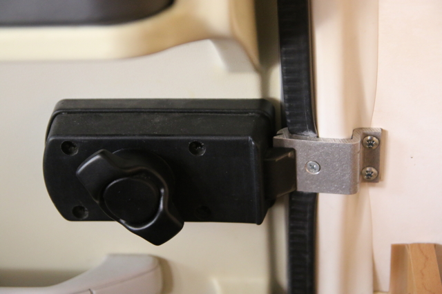

Bonjour à tous
Nous préparons notre première sortie avec la Pontos. Désolé, ce ne sera pas à Grignan (réunion de famille à ce moment-là).
Mais nous avons un petit souci.
De retour à la maison, nous nous sommes aperçus que la porte de la Pontos s'était déverrouillée dans le trajet.
Nous avons comparé avec la Familia. La serrure se verrouille porte ouverte, mais porte fermée elle ne franchit pas le cran pour se verrouiller complètement.
Voici quelques photos pour illustrer cela. Avez-vous déjà vu ce problème?
Merci d'avance pour votre aide.
Didier et Caroline

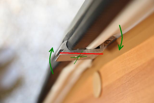

Je commencerai par mettre deux rondelles...Épaisseur à vérifier sous la "semelle" et en correspondance avec les deux vis comme ci-dessous. La légère rotation provoquée va permettre au "pêne" de passer sur la butée, comme indiqué sur le 2ème shéma. Bonne reussite ;-)

Pour qu'elle puisse se verrouiller il faut que le pêne soit dans cette position
Au besoin modifier la position de la partie fixe.

:super: :amen:
Merci. Cela a fonctionné.
J'avais déjà tenté l'opération, mais la troisième vis d'origine n'était plus bonne et ça avait été un échec.
J'ai ensuite remplacé cette vis, mais n'avait pas pensé à réessayer avec les rondelles (trois).
Avec vos conseils, j'ai retenté et nous avons maintenant une : eriba : qui se verrouille. :)
