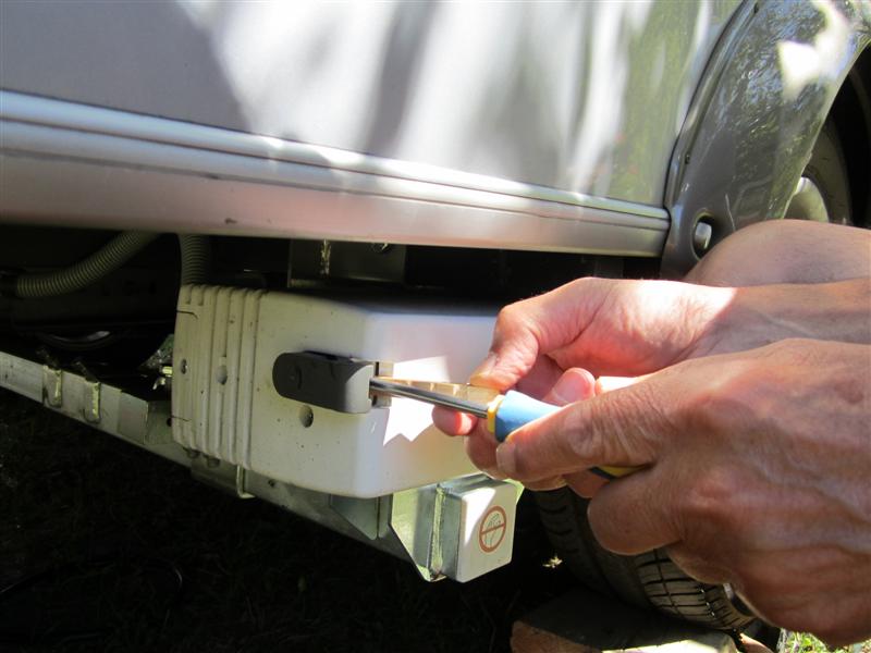

Après de nombreuses recherches sur Internet, Pascale trouve une société Hollandaise : DrapNL : “CaravanMoverShop” qui vend la marque Reich, et a la particularité de pouvoir être contactée en français de 10h à 14h au 01.82.88.56.65. (je mets les coordonnées cela peut servir à d’autres).
En moins de 3 minutes, nous avons la solution à notre problème, et tout cela gratuitement et avec courtoisie. Merci à cette société Européenne pour son efficacité. :super:

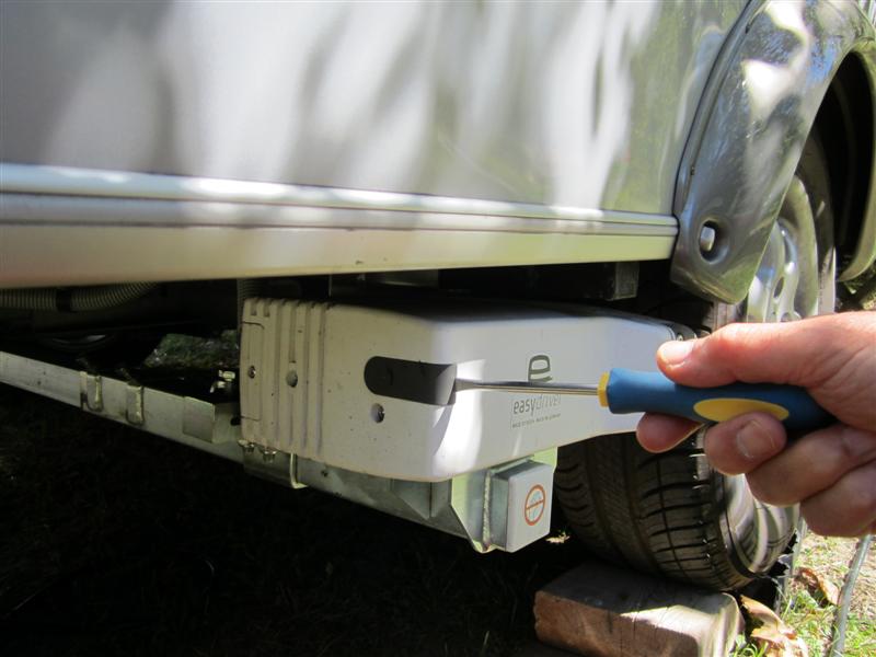

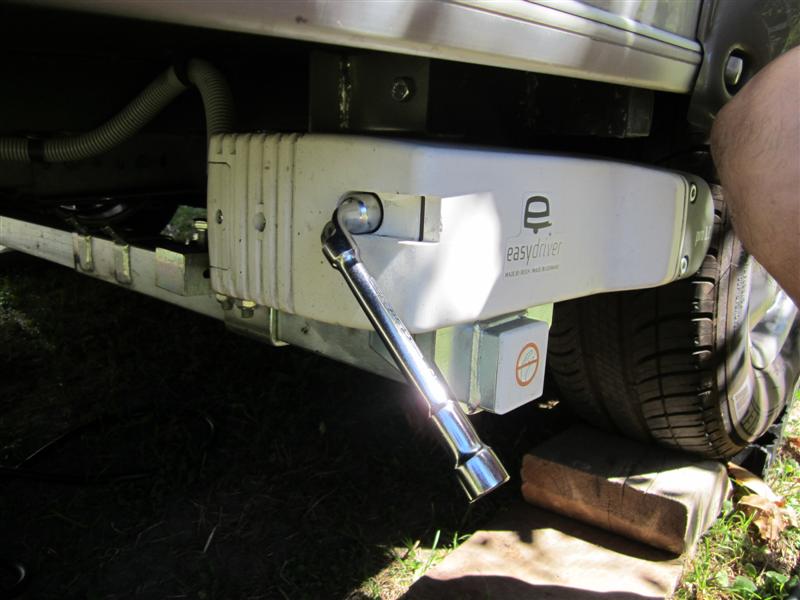

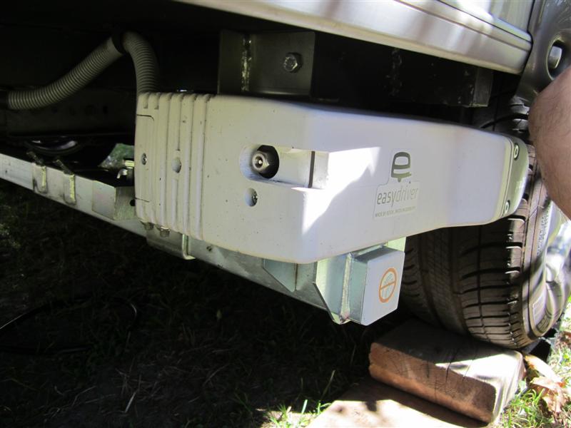

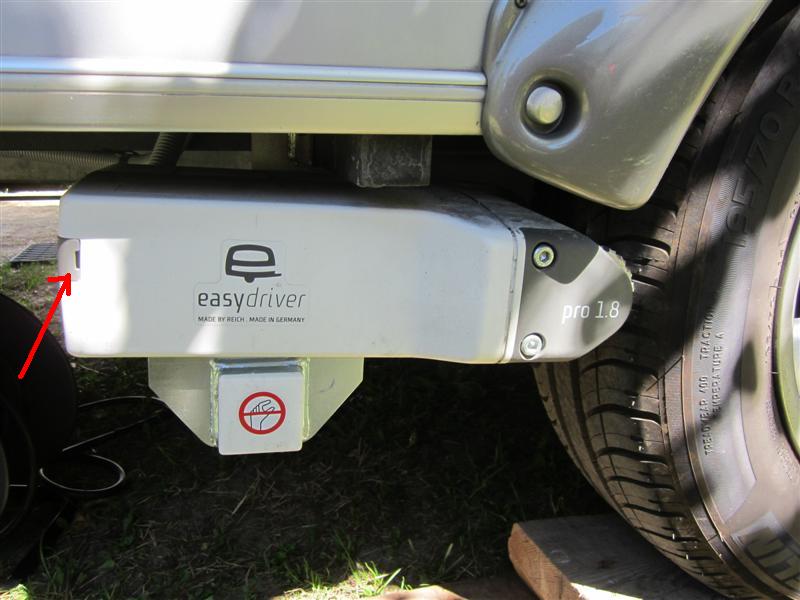

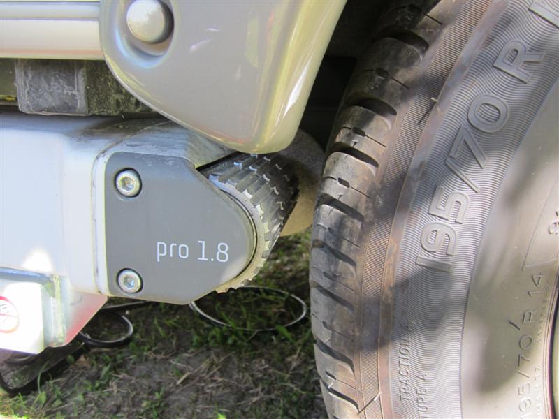

Nous allons pouvoir manuellement débloquer les roues en reculant les galets. :taré1:
Se munir d’un tournevis ou d’un objet similaire, et d’une clé à pipe de 13, si vous n’avez pas de clé à pipe pas de problème le cache boulon gris foncé que vous allez extraire pour dégager le boulon, a une extrémité qui fait office de clé.
Voir photos ci-dessous.
En septembre, nous avons déposé notre caravane à l’atelier de Cernay. Ils ont trouvé le problème. Le système Reich n’est pas en cause.
C’est le coupe-circuit qui était défaillant. Ouvert ou fermé rien ne circulait. :mdr3:

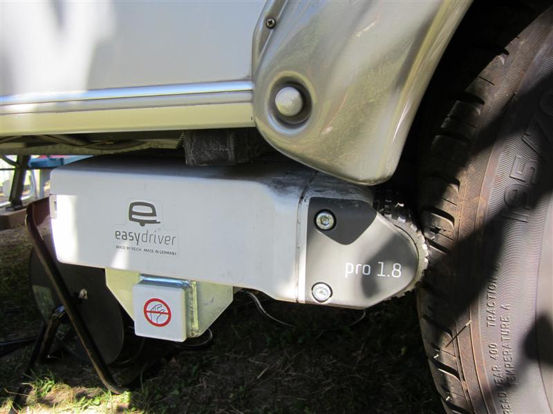

Roue bloquée
Roue bloquée
Alpes-2016 045 (Medium).jpg (65.13 Kio) Vu 27362 fois
voir flèche
voir flèche
Alpes-2016 046 (Medium).jpg (62.16 Kio) Vu 27362 fois
tournevis
tournevis
Alpes-2016 048 (Medium).jpg (54.72 Kio) Vu 27362 fois
Extraction du cache boulon
Alpes-2016 050 (Medium).jpg (54.68 Kio) Vu 27362 fois
Extraction terminée
Extraction terminée
Alpes-2016 051 (Medium).jpg (58.18 Kio) Vu 27362 fois
desserrer le boulon
desserrer le boulon
Alpes-2016 052 (Medium).jpg (59.88 Kio) Vu 27362 fois
Roue libérée
Roue libérée
Alpes-2016 053 (Medium).jpg (71.26 Kio) Vu 27362 fois

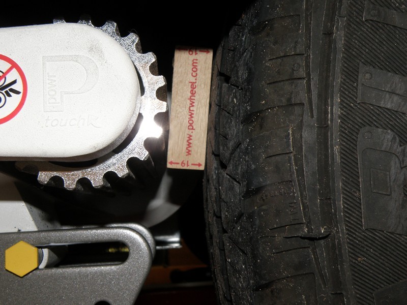

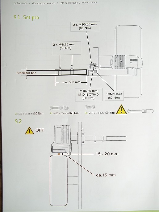

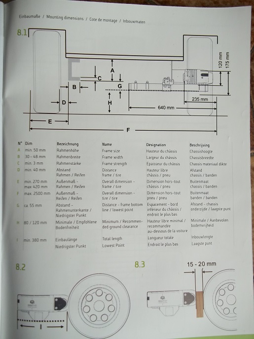

Peux-tu me donner la hauteur/largeur/longueur (y compris galet) du mover par lui même , ainsi que la section du tube carré qui fait la liaison.
Merci par avance, binbin.

J'ai fabriqué les supports ( 20€ de ferraille) je voudrais vérifier l'ensemble avant la pose et éventuellement préparer un profil pour la pose du marche pied, le déplacer vers la droite et le bidouiller .

Merci Marcel pour ce reportage .çà peut servir !!! Pour Binbin : épaisseur 100, larg 220, long 330 tube de 50 .
IMG_20151008_162303 paint.jpg (83.55 Kio) Vu 27314 fois
Messages : 12149
Re: Déplace caravane Reich automatique bloqué ---> Solutio
vieux.lion a écrit :Merci Marcel pour ce reportage .çà peut servir !!! Pour Binbin : épaisseur 100, larg 220, long 330 tube de 50 .
Bjr Michel
SUPER !!! :merci: :merci: :merci: :merci: :merci: :merci: :merci: :merci: :merci: , depuis le temps que j'attends :super: :super:
Je vais enfin anticiper pour le marche pied, muchas gracias sénior ;-)
Une dernière si je peux "abuser", quel espace entre le pneu et le galet du mover au repos STP?
la bise à zezette, BINBIN.

Binbin, voilà ta réponse en image ! !
cale de mover (Copier).JPG (129.25 Kio) Vu 27276 fois

Réponse des hauts de France , c'est plus loin!!!! :odieux1: Donc plus de temps pour répondre aux messages :happy1: :mdr1: Cdlt
Ps: 335 mm jusqu'au galet . Un peu plus avec le bossage 360 mm qui ne change rien à sa position par rapport au pneu puisque décalé .Je sais pas où ils ont été chercher 380mm .

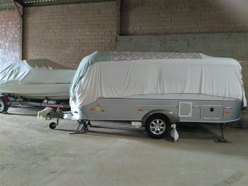

photo-tel-2017 018 (Medium).jpg (69.52 Kio) Vu 27260 fois
Messages : 3651
C'est fantômette !! :o
Messages : 21232
NICT00 a écrit ::( Gloups, heureusement le mien n'est pas automatique, ce qui ne l'a pas empêché de me laisser en rade devant la maison hier avec les roues de la Trollinette dans la rigole, batterie en manque d'énergie probablement car une fois libérées les galets tournaient librement. Donc vérifier souvent la charge de la batterie :naah:
Ben heureusement qu'on l'a déplacée avec le Land dans la cour de la maison !!!! :(
Messages : 12149
Dicke a écrit :Bonjour eribabinbin, :hello:
je pense que vieux-lion et eribalin ont donné toutes les réponses à tes questions,
car ma troll est en hivernage à 60 km de mon domicile. Pas facile de mesurer à cette distance. :/
Sa sortie est prévue la première quinzaine de mai. : Cara :
Bonsoir Marcel, c'est bon et merci encore.
Avec les infos de Michel et Alain ( :merci: :merci: ). Je viens de vérifier ça devrait le faire. Supports fabriqués à la "louche" en tenant compte de tout les aides fofo et mp :merci:. Coût 20€ de tôle, 187€ à Cernay, 270€ chez N Accessoires :nonon: , une après midi de taf + 4 couches de peintures :happy1: .
D'après moi j'aurais env 200mm de garde au sol sous la barre carré de 50 mm, mover à 250mm.
J'attendais ces cotes pour pouvoir faire faire un profilé en L 55/230 mm en minimum 5mm d'épaisseur afin de déplacer le marche pied sur la droite de 200 mm, une rallonge à gauche une fois le marche pied déployé devrait faire l'affaire (j'ai plusieurs idées :roll: )
Je ferais un post dédié, bon W-E à tous, Benjamin.

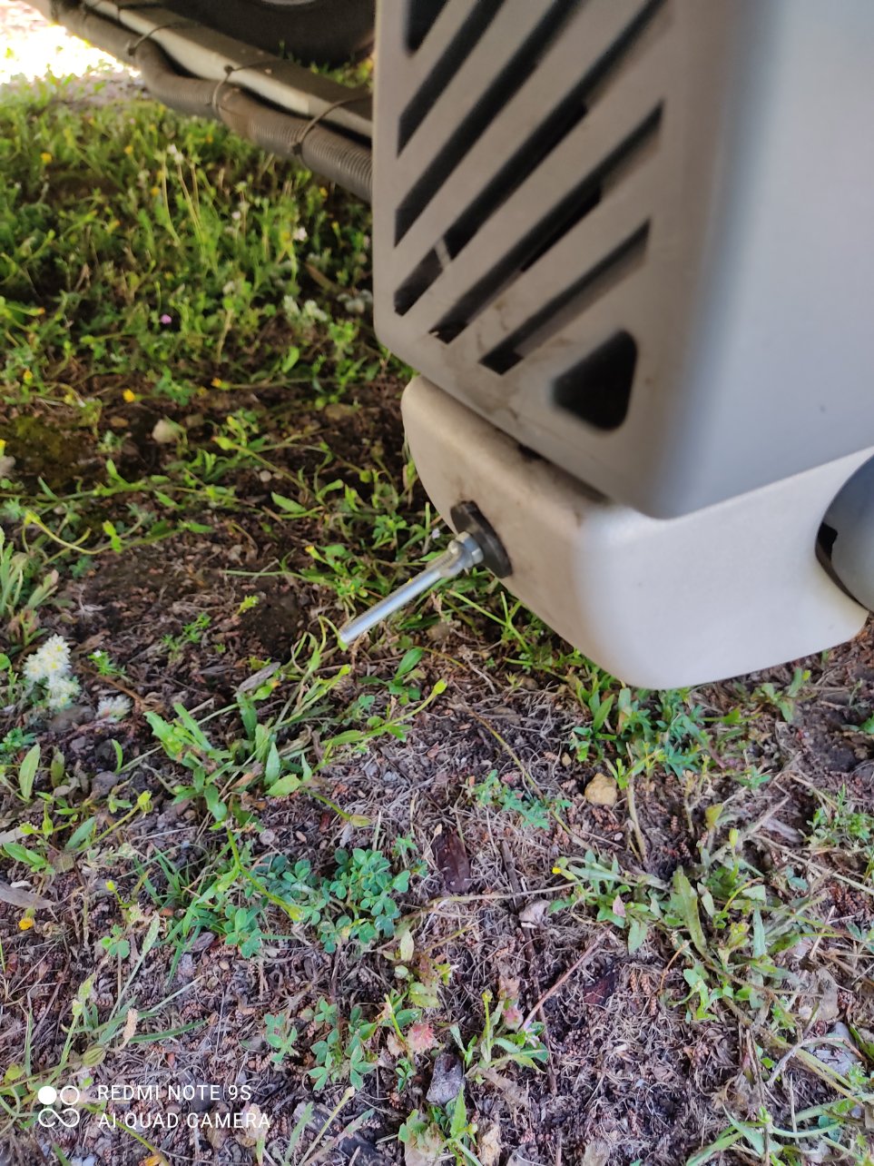

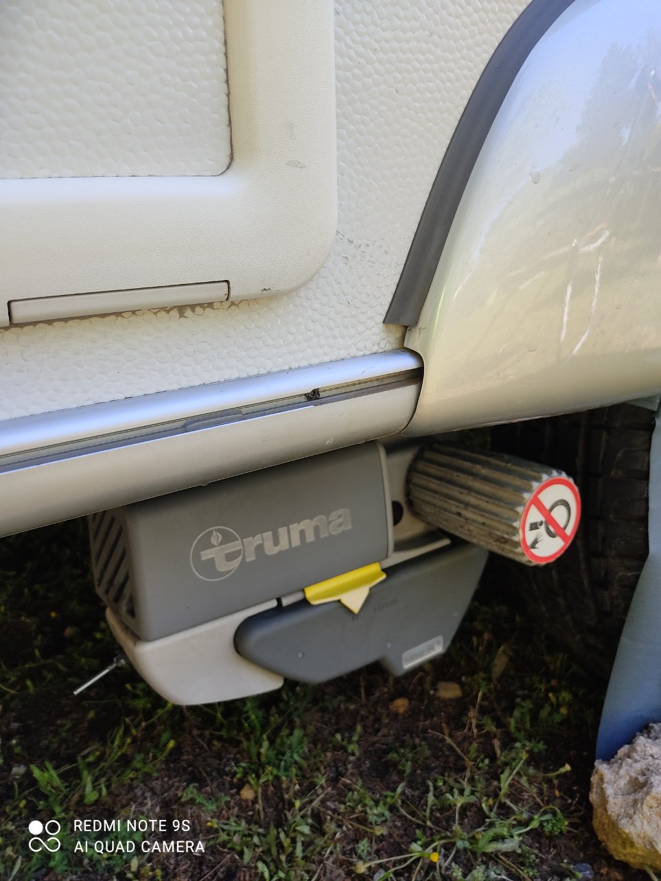

Sur le Mover Truma, le procédé est identique pour désaccoupler le galet si celui-ci reste en contact avec le pneu . Retirer le BOUCHON situé à l'arrière du Mover et utiliser la clé fournie (ou une clé à pipe) pour faire reculer le galet. Cependant, par expérience, je trouve difficile le retrait de ce BOUCHON : j'ai donc fixé UNE PETITE TIGE (un boulon poëllier) SUR CE BOUCHON, ce qui en facilite grandement le retrait.
Dans ces situations de stress il faut mieux se simplifier la vie !

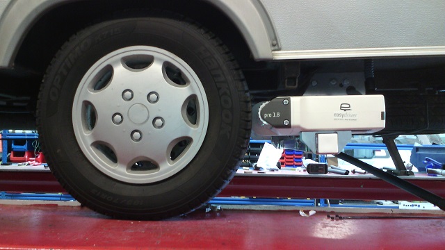

Si ma mémoire ne me fait pas défaut, le cas dont je parle, c'est sur un reich 1.8 esay driver.
Languette /cache à retirer donnant accès à un écrou de 13 actionnant l'avance ou le recul.
