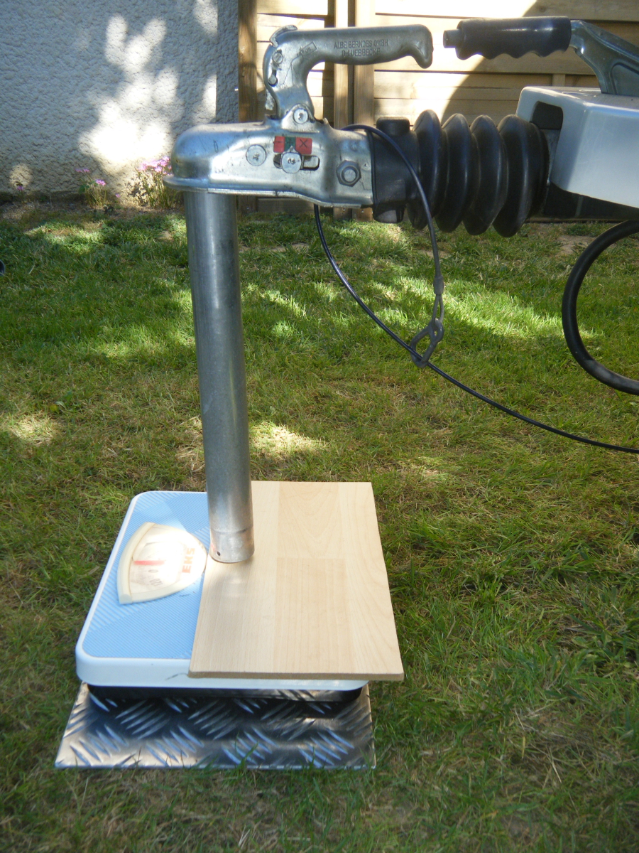

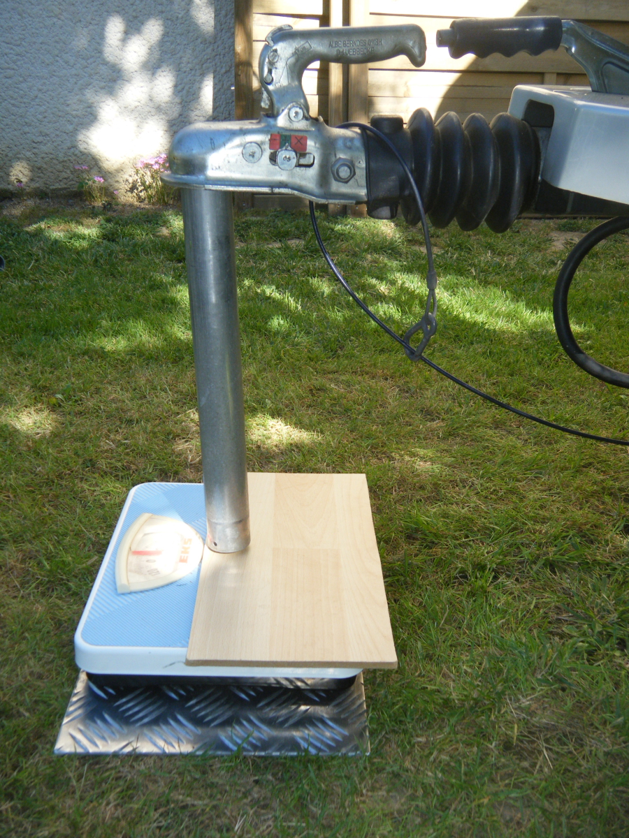

LANDERIBA a écrit :…toujours avoir un poids sur la boule de 50 à 75 Kg. Un pèse personne, une planchette et un bout de manche à balai feront l'affaire.
Voici une petite photo
Yv :)

Re: Chargement
Message non lu par IFFIC »
A Eribawoman ;-)
Bien vu! C'est exactement ce que je fais.

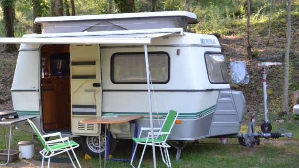

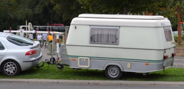

Je ne sais pas si mon modèle de sept 97 bénéficie d'un essieu reculé, car j'ai deux vues contradictoires.
Ici: Cela semble être au milieu de la caisse:
ATTENTE - Copie.JPG (36.71 Kio) Vu 17117 fois
Ici; Il semble être reculé au maximum, car très proche de la porte. (Plus me semble difficile)
En tout état de cause, ayant été informé de soucis sur certains millésimes de ce modèle, cela m'a amené à être très vigilent.
