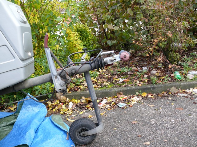

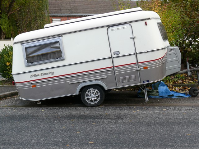

Tu ne vas quand même pas chercher à nous faire croire que tu ne peux pas atteler lorsque la roue jokey est installée comme ci-dessous ! :mdr3: :mdr3: :mdr3:
Roue jokey01.jpg (186.42 Kio) Vu 34914 fois
Roue jokey02.jpg (135.81 Kio) Vu 34914 fois

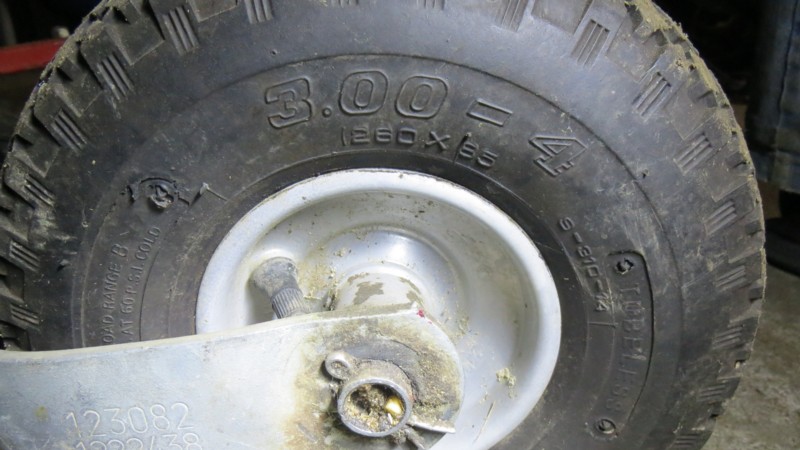

Qui peut me dire la dimension de la roue jockey gonflable exacte pour une Troll 530 de 2012 !
Re: Roue jockey
sur ma troll de 1999 il y a marqué 300 260x85 ....je ne sais pas si cela t'avance ;-)
Messages : 6785
Re: Roue jockey
Perso, 300-4 (260x85). ;-)

Bonjour, même dimension que les autres sur une Familia de 2009 :
Messages : 21266
Re: Roue jockey
Pas mieux !!!
Pneu changé l'année dernière, achat sur le net, et montage facile, même pas besoin de démonte-pneus. :super:
