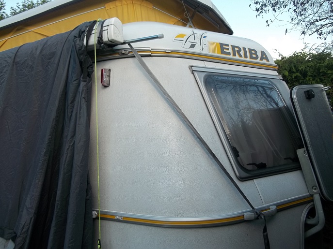

un tube passe dans l'ourlet de l'auvent et est maintenu par des sangles .Jamais bougé non plus .Cdlt
100_1451 paint.JPG (75.77 Kio) Vu 3432 fois

Je craignais que les ourlets soit trop petits pour envelopper le store entièrement, visiblement non. Me reste encore à reprendre l étanchéité entre les pattes de fixations prises dans la gouttière.
