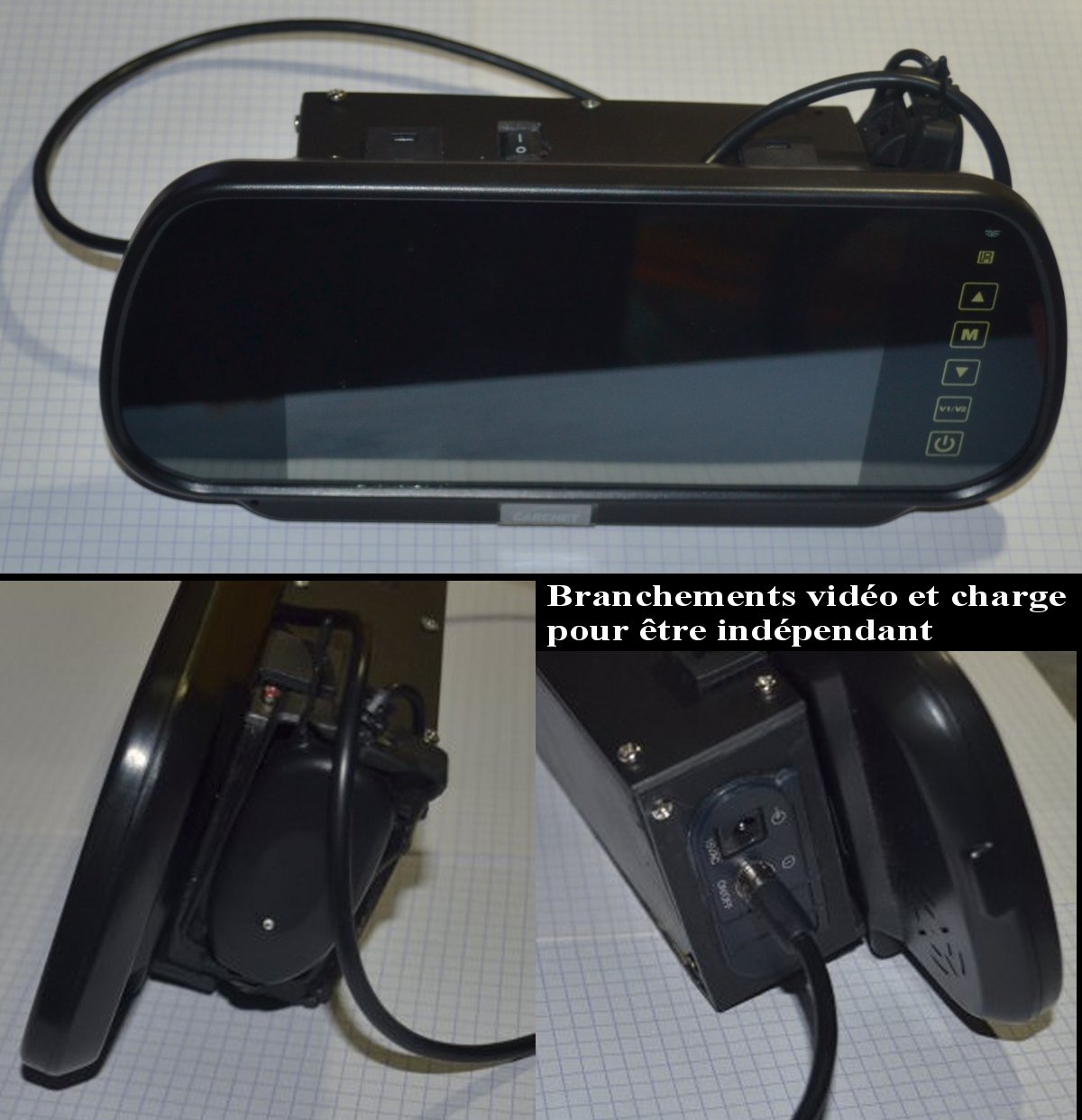

Bonsoir à tous, ou Bonjour si l'on voit encore clair par la fenêtre arrière,
A la belle idée de Télériba :super: , j'ajoute ma propre expérience,
mais seulement pour le caractère indépendant de liaisons physiques ou Wifi.
Emetteur et récepteur totalement autonomes (Qui peuvent aussi servir en surveillance d'intrusion chez soi)
L'alimentation de l'écran et de la caméra se fait par des mini-batteries
(Ici seulement du côté écran, car pour la caméra c'est mis dans un petit sachet genre gant de toilette)
Je pose donc l'un et l'autre où je le souhaite. (Voire substituer mon Netbook dans la caravane à cet écran)
En général, je pose le trépied de la caméra en lieu et place de quelqu'un me guidant lors d'un stationnement sur un terrain ou lors de l'amarrage de mon bateau à deux roues.
Le coût étant du même tonneau, il reste à savoir ce que l'on en attend vraiment.

Bonsoir Marcel et à ceux qui passeront par-là,
C'est exactement la caméra dont j'ai parlé dans mon post ci-dessus
Le résultat est fort appréciable et confortable, sauf que:
Le système du miroir est plus aisé dans sa mise en œuvre, et que l'on n'a pas confusion entre la gauche et la droite.
(Toutes allusions aux élections seraient fortuites)
Je partage donc ici mes premiers essais me permettant de cibler l'angle à adopter pour celui-ci:
- Il y aura un câble entre le haut du hayon et celui du miroir à la longueur fixe idoine suite aux tests. (Pièce d'accroche à l'étude)
- Les deux pieds droits seront en bambou munis à la base d'une ventouse à coller sur la vitre arrière, et à la tête d'un téton entrant dans le CP où est collé le miroir.
- La triangulation pour éviter le mouvement de roulis se fera avec une tige inox de 2 mm en diagonale (Vers le bas pour ne pas déranger la vue)
Tout ceci ne sera que:
L'emprise d'un magazine, 2 tiges de bambou de 45 cm et 250 grammes de plus dans le coffre, mais seulement 10,50 € de moins dans mes économies
Il se pourrait que j'ajoute un autre point qui serait de rectifier le zoom du rétroviseur de la bagnole
qui par son focus "Grand angle" vient fausser la vision réelle au niveau des fesses de la caisse.
Amicalement, et à suivre par reportage quand j'aurai finalisé ce truc dont l'efficacité est impressionnante.
Merci encore à maTTaw de me l'avoir inspiré. :super: :)

Hello l'ami Marcel, :) :hello:
Je ne parviens pas à comprendre ce pourquoi tu souhaites avoir l'image captée par la caméra sur ton Smartphone.
L'Android étant à l'oreille proche d'Androgène, il ne faut pas éveiller plus de débats de société dans cette période d'érection présidentielle. :mdr1:
L'écran fourni dans ce kit est largement suffisante, avec en plus ce qu'il faut pour le fixé sur le rétro central de la bagnole.
De mon côté, je marne un max avec mon miroir car le temps de sa mise en place est encore trop long. (Env. 3 minutes)
Tant que je serai incapable de le ramener à moins d'une minute, je ne pourrai pas m'en satisfaire et partager ses détails de fab.
Il n'en demeure pas moins qu'il n'y a pas photo quant au résultat:
=> Pas de temps de rafraichissement à donner les yeux rouges, ni d'inversion gauche et droite à filer le tournis.
Amicalement et à suivre (Je ne sais quand, car je vais passer entre les mains de praticiens se servant de miroirs électroniques
pour enlever de mon bidon certains débris et trucs qui ne servent plus à grand-chose)
Je leur ai dit de ne pas toucher à mes entrailles éribamaniaques… J'espère qu'ils vont les préserver. :amen:

IFFIC a écrit :
Ceci n'était que lors des tests probants, mais la version définitive (Simplification du positionnement) est toujours en cours d’élaboration pour faute de temps.
Bonjour Ghérard :hello: , et à ceux qui passeront par là.
Je ne puis m'empêcher de réitérer ce que j'ai dit concernant cette caméra dont je disposais aussi.
Elle va finir à autre usage domestique, ou à la poubelle, mais certainement pas à bord de mon bateau à deux roues! :mrgreen:
1) Le rafraichissement fait que l'on ne constate la position réelle avec trop de retard.
2) L'inversion de l'image gauche/droite oblige à une gymnastique pas buvable au volant.
3) La mise en place (Supports divers et alimentations) demande un temps incommensurable!
4) La netteté à régler dans l'ombre ou la pleine lumière, si l'on veut bien voir, est un cauchemar.
Quant aux leds infrarouges, une pile de poche pourrait les remplacer de façon plus simple et efficace,
sans flous artistiques rougeâtres et bleuâtres à avoir des maux de tête.
Miroir, mon beau miroir, dit moi où est mon attache et la coquille de mon timon, tout simplement.
Amicalement, et au bénéfice de mon échec avec cette électronique autant dispendieuse qu'inefficace.
Yves
