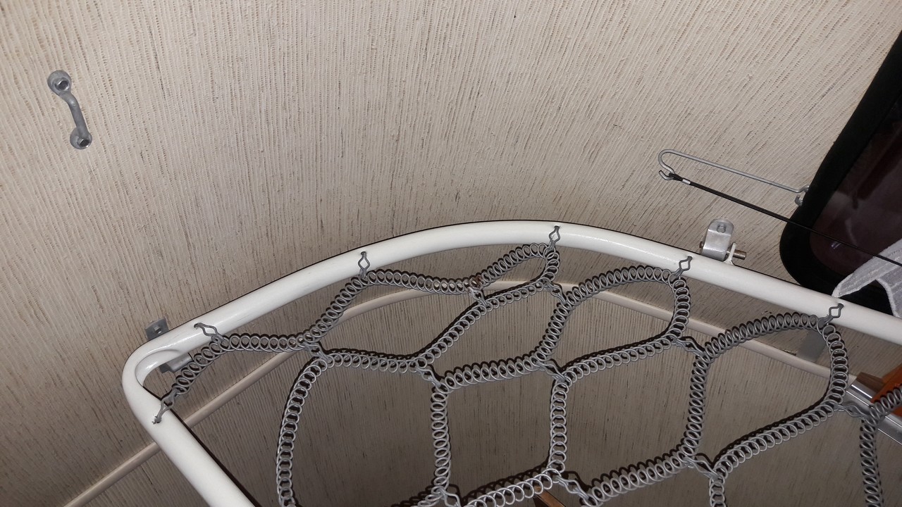

Pour info, ce c'est pas 2 mais 4 supports qui sont nécessaires pour maintenir la couchette supplémentaire. Je joins quelques photos d'une installation d'origine.

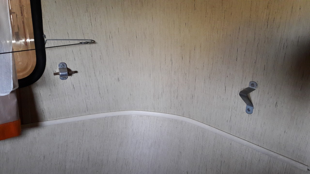

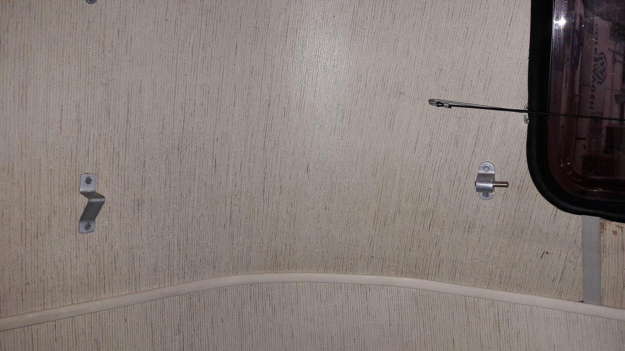

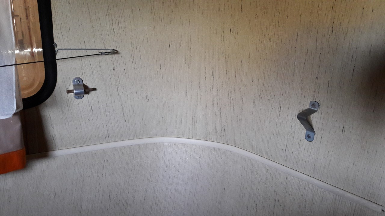

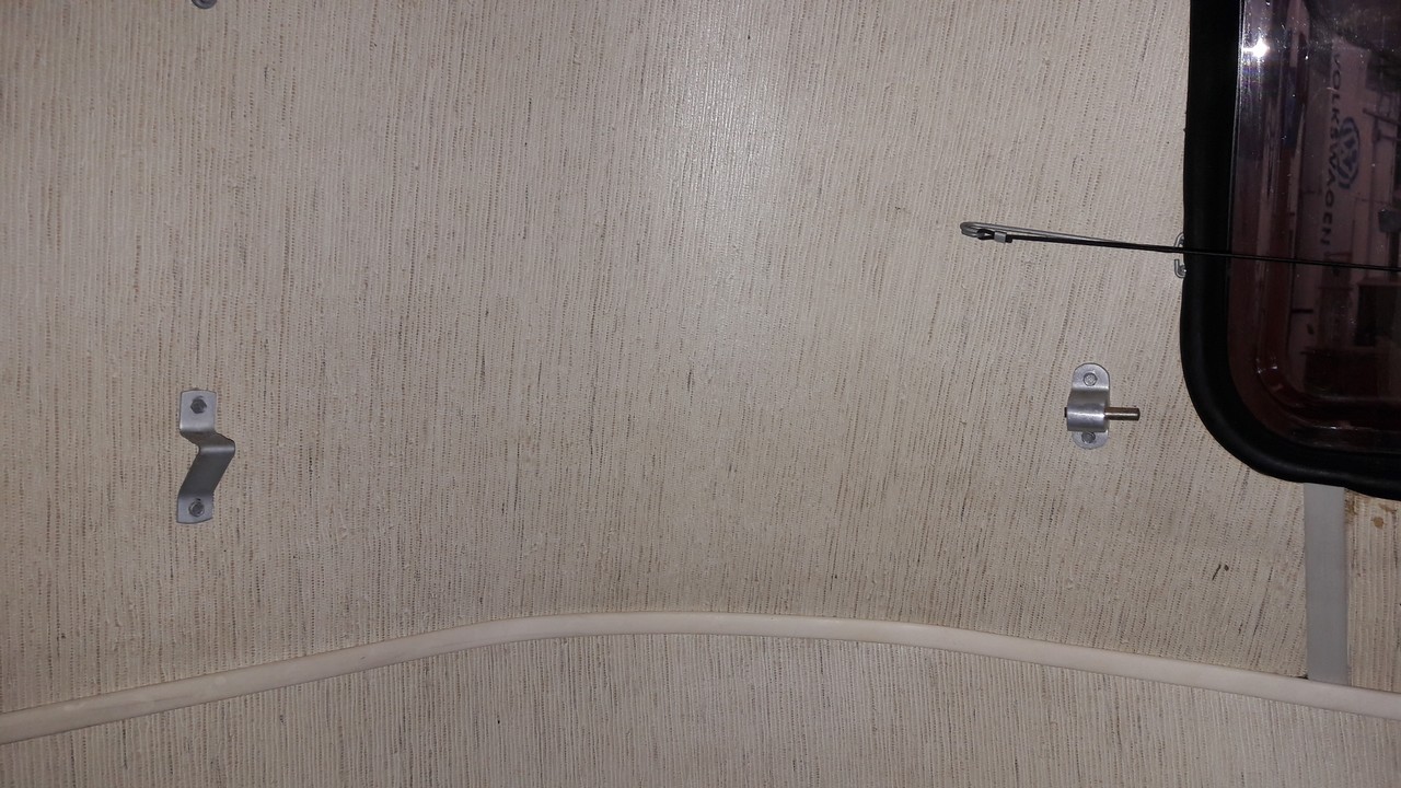

Oui oui c'est bien ca, les seuls endroits qui ne sont pas percés, sont ceux pour accrocher l anti chute... Mais visiblement, mes cabochons ont l'air d'être aux même endroits, il faudrait que je puisse savoir a quels distances ils se trouvent. Cela me permettrait de vérifier leur emplacement.
Je vais regarder également si la structure est percée, je ne sais pas quel type de vis est utilisée.
celui Apres de la porte:
celui avant la baie:
celui après la baie:
et celui avant la séparation avec la salle d'eau:

après observation, il semblerais que les entres axes de mes cabochons coté baie, ont l'air trop espacés par rapport aux petit support des photos

J'ai une triton de 95, là où je m 'interrogeais, c'était sur la distance d'entre axes d'un même support coté baie.

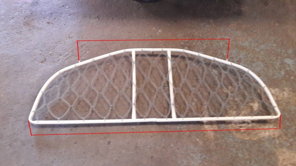

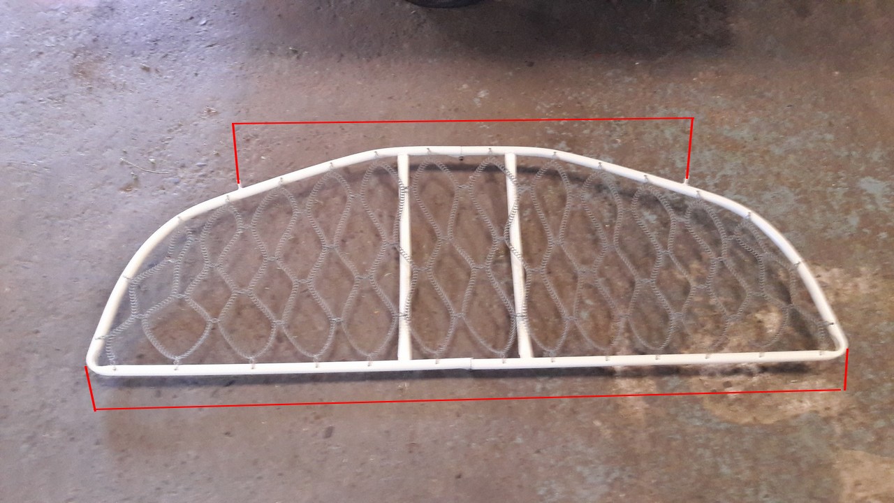

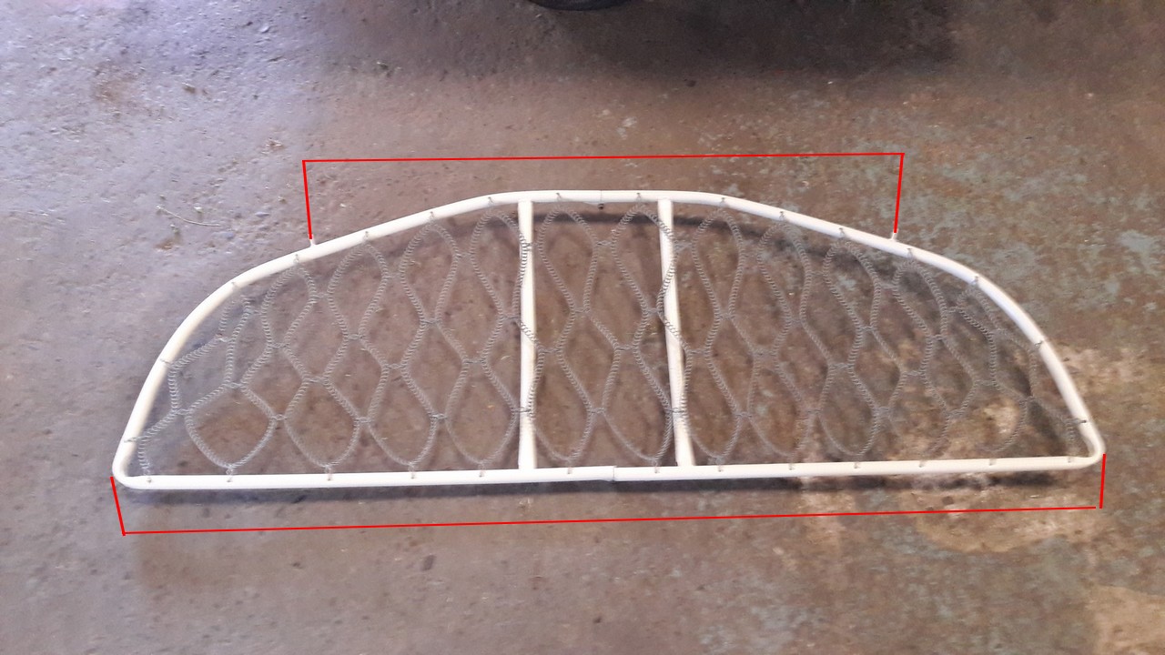

Je te donne les dimensions du lit que j'ai.
longueur hors tout : 186 cm
longueur entre les deux œillets : 122,5 cm
Avec ça je pense que tu auras toutes les informations

Voila le détail des mesures que j'ai prises.
Le trait du haut correspond à la distance entre les œillets qui viennent se fixer sur les supports du fond soit 122,5 cm.
Le trait du bas correspond à la distance hors tout soit la longueur totale du lit soit 186 cm.
A toi de voir si les cabochons qui sont dans ta caravane correspondent à ces cotes.

Après vérification, les cotes correspondent...
D un bout à l autre j ai 188 (pour 186 de couchette) et j ai 126cm d entre axe pour les fixations de chaque côtés de la baie.
J ai inséré une tige métallique dans les perçage et je touche bien une structure métallique, excepté à un endroit où je dois avoir un léger décalage et ma tige a été toucher la peau de la cagouille ! J ai un stressé car c est le premier trou que j ai testé....

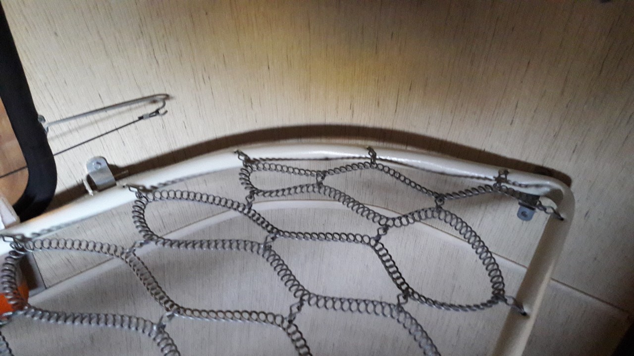

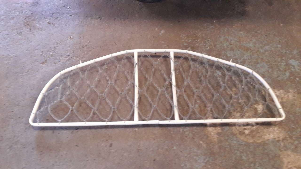

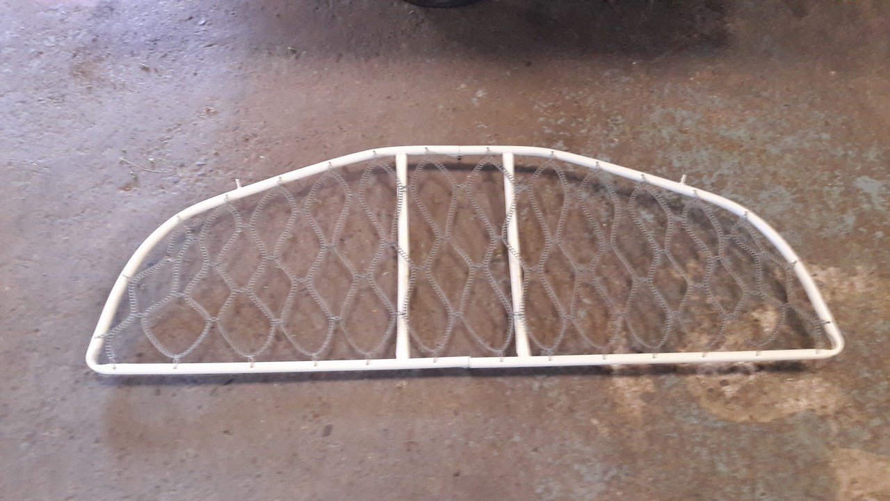

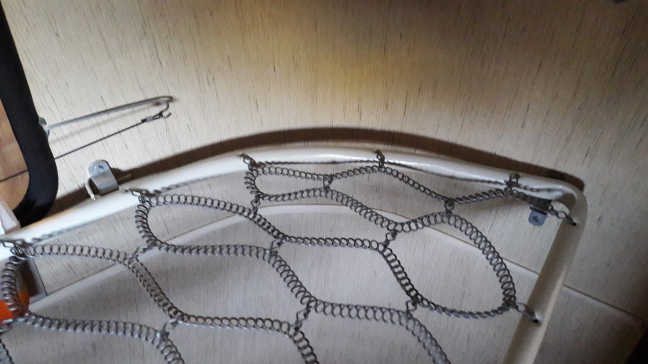

Bonsoir, ca y est, un grand merci à la personne qui m'a donné la couchette, d'une familia
Seul petit problème, mes charnière sont montées à l envers sur la photo, ce qui fait que lorsque elle sera installée, si l on appui au milieu, je risque de retrouver le gamin pris en sandwich dans le sommier!!!  Et malheureusement, en retournant les charnières, les barres de renforts tape l'une contre l'aure et donc impossible de plier correctement en deux la couchette. Je ne sais pas comment est fichu l originale, afin que la couchette se plie de façons à ce que les renforts passe l un devant l'autre. Et puis comme c'était une soirée de @#!¤# :lol:, j ai commencé à monter les supports avec les axes, et une fois que je présente la couchette je me rends compte qu'il me manque facilement 4 cm pour que la patte soudée au sommier puisse atteindre l axe du support de droite :-(( Va donc falloir que je trouve quelqu'un qui pourra me résoudre cette patte a un autre endroit sur le tube. Puis il va falloir que je trouve comment bloquer le pliage de la couchette lors d son utilisation. Enfin bref y a du taf !...
Messages : 20750
Re: Couchette eriba
Et en faisant faire un demi tour à la structure, les charnières seraient dans le bon sens, passe le coté droit à gauche .....
