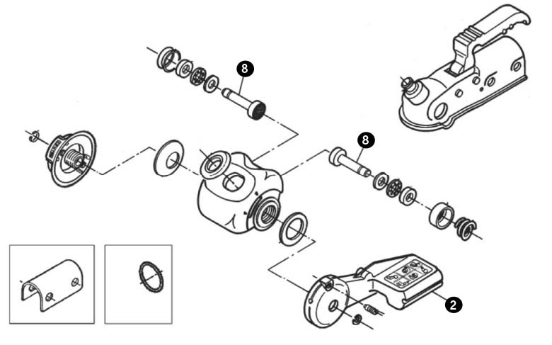

Les coupelles sont neuves, et j'ai bien remis les rondelles, et butée à aiguille, j'espère juste les avoir remonté dans le bon sens. Quelqu'un aurait un schéma du montage?
Messages : 21169
Re: Atteler avec un AKS 1300
Google est ton ami...
ALKO 1300 schéma.jpg (32 Kio) Vu 15013 fois
ATTENTION : surtout ne pas graisser la tète.....la boule doit tourner à sec dans la tète , c'est ce qui fait le frein anti lacets....et si tu mets de la graisse , tes coupelles sont mortes.... :ghee:

Bon normalement j'ai bien remonté, la rondelle la plus épaisse allant sur l'exterieur de la coupelle.
Concernant le petit ressort pris dans une cage, cela est fixe? Je veux dire que lorsque l'on retire le circpls des coupelles, ne vient que la coupelle, les deux rondelles et le roulement à aiguille?
