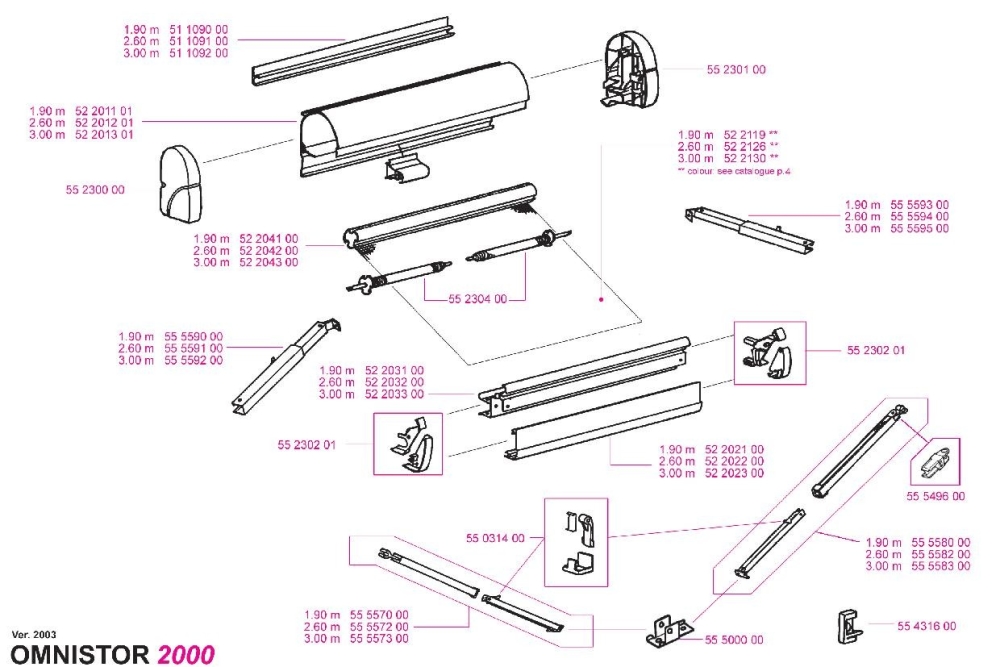

Et pour t'aider dans tes recherches, voici un éclaté avec les références officielles des pièces :
Omnistor 2000.jpg (259.11 Kio) Vu 25273 fois

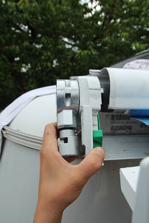

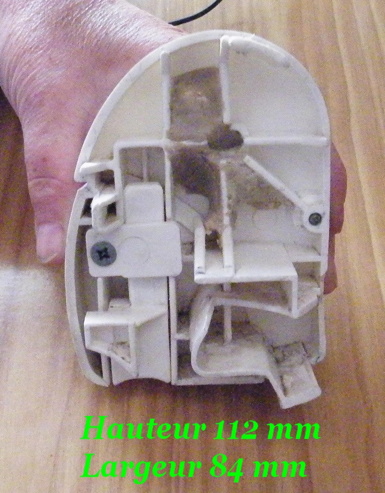

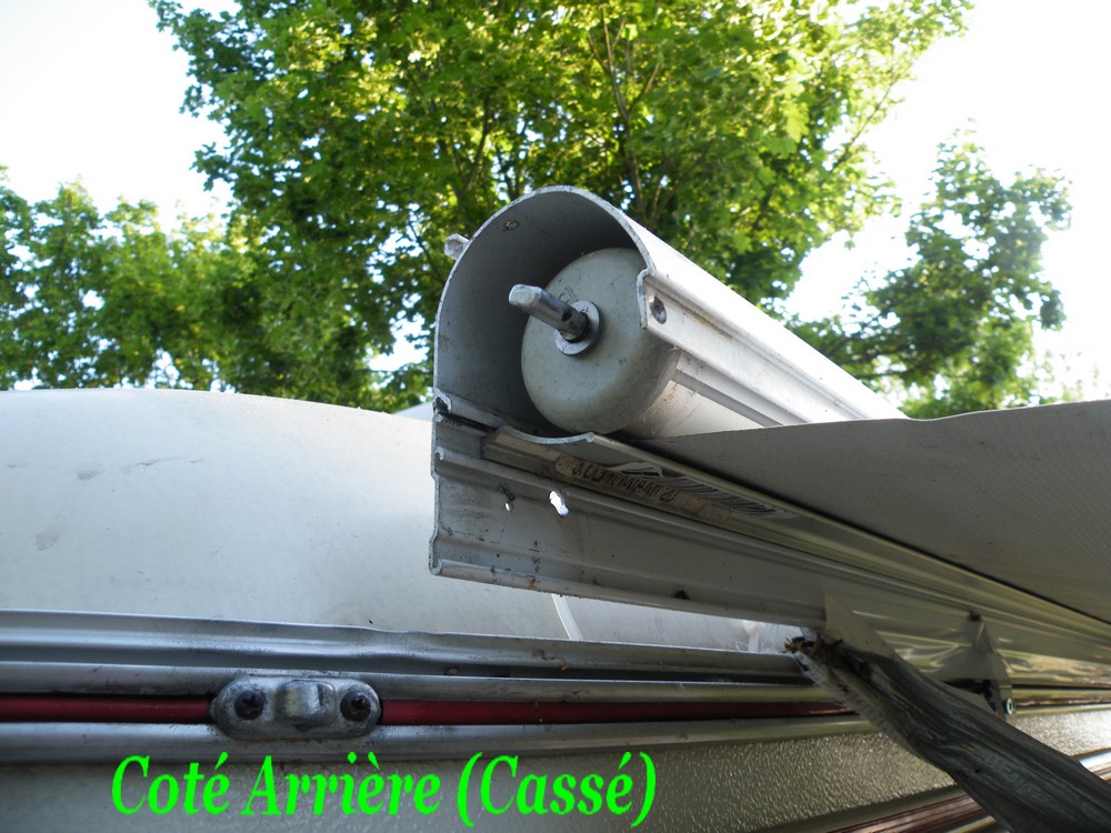

Un petit aperçu de cette fameuse pièce qui n'a pas tenu aprés mon recollage afin de pouvoir rouler le store....
Vacances Camping le Cordec (Perigord). 170.jpg (296.02 Kio) Vu 25252 fois
Vacances Camping le Cordec (Perigord). 178.jpg (212.46 Kio) Vu 25252 fois

Bon le store est démonté ,le rouleau et dans la caravane ,reste plus qu'a dégoté les deux cotés ,comme cela il sera remis à neuf....
Si quelqu'un peux me dire le nombre de tours à faire pour retendre celui ci ce serait super pour pas le recasser trop vite ,car je n'ai jamais remonter de store....... :mdr3:

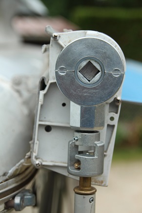

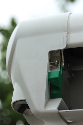

Bonjour ,
C'est remonté ,mais pas évident .......
Il faut enrouler le store et le laisser sorti de 20 centimètre, tenir l'axe avec une pince à long bec ,enclencher le bout de l'axe (méplat )
dans le support en plastique.....
J'ai procédé en plusieurs fois la tension de chaque coté ,au final seize tours de chaque côté dans le sens d'enroulement de la toile....
Donc en se plaçant devant le store.... (à gauche dans le sens des aiguilles d'une montre et à droite l'inverse des aiguilles d'une montre).
Et surtout arrêter et reprendre plus tard quand on s'énerve ,car on a plutôt envie de l'achever ce store...... :mdr3: :mdr3:
Car si on lâche la pince qui tient l'axe en même temps que l'on tourne le support, il faut tout recommencer à zéro..... :rougefaché:
Voici le résultat......en photo.......

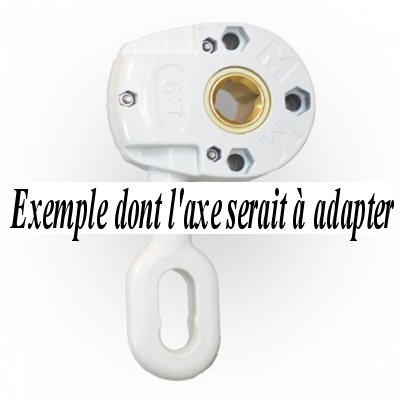

J'ai pensé à une autre solution qui séduit de plus en plus ma tendinite du bras droit
(Muscle deltoïde en vrac par suite de trop de planche à voile violente, par tout temps, dans ma jeunesse)
Supprimer les ressorts de tension et d'adapter, sur l'un des côté de l'arbre, un treuil avec tringle à manivelle décrochable,
comme ceux que l'on trouve dans les coffres de volets roulants type "Rénovation" ou stores banne.
Si quelqu'un a plus amples informations quant au matos à utiliser ou l'expérience de cette bidouille, j'en serais preneur et reconnaissant.
Amicalement et à suivre, notamment pour ceux à qui cela puisse servir.
IFFIC
Messages : 838
prénom : Yves
Localisation : Sud Breizh
Re: Coté de Store et remontage
Message non lu par IFFIC »
Voici le résultat d'une première tentative de recherche:
Le treuil avec anneau:
https://www.servistores.com/html/produi ... 8F502.html
La manivelle qui va bien:
https://www.servistores.com/html/produi ... F3570.html
Le roulement à mettre dans la flasque opposée au treuil
https://www.servistores.com/recherche.j ... =ROULEMENT
Si j'en fais l'addition, je n'en aurais que pour 52 € + Frais de port ne devant pas dépasser 10 €
Après petits bricolages de fixations idoines avec matières de récup, en un après-midi:
Tranquille, les doigts dans le nez, pour enrouler ou dérouler le store sans effort et gesticulation intempestives.
Signé: Le pépé aux petits bras malades, IFFIC.

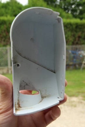

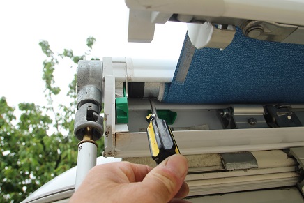

Renvoi d'angle changé avec l'aide du fiston en une demi heure, vaut mieux être deux. Store 5002, crans qui sautaient, enroulement compliqué fallait pousser sur la barre frontale. Fourniture Cernay :merci: Denis.
Les références:
Eclaté:
Retirer cette vis
Retirer le cache, il y a deux clips plastic derrière, faire levier;
Bloquer le tambour pour ne pas qui se déroule
Il faut retirer le bloc plastic et le renvoi, en effet une vis n'est accessible que si bloc plastic sorti:
Désolidariser le bloc plastic par ces 3 vis

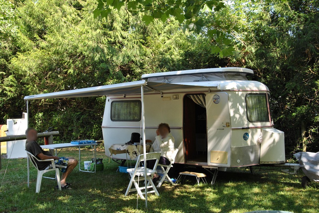

Il m'est venu cette idée lors d'une étape dans le camping municipal de Pons (Du côté de Cognac, Saintes et Royan)
sur mon chemin de retour vers ma péninsule le nez dans l'eau, en fin septembre de l'année passée.
Un septuagénaire suisse hyper bedonnant arrive avec sa Pan tractée par une curieuse Fiat si petite que je l'ai pensée électrique.
Lui, ne l'était certainement pas! Une lenteur de gestes à énerver une limace => Son installation a duré pas loin d'une heure.
Grand voyageur et bien que plein de fric, à ce qu'il m'a dit, il a opté pour "Petit" et "Facile"
=> Au diable la grosse bagnole et le "3 pièces" à roulettes sur sa queue.
Il m'a dit: "Prendre son temps et ne pas se fatiguer est un privilège de la retraire dont l'on ne doit pas se priver"
Je passe les détails, car ce serait trop long => Il a mis plus d'un quart d'heure à enfiler son short et changer de chaussures.
Calmement, il a tourné la manivelle de son store, ciblé l'emprise qu'il souhaitait, et sorti son rocking chair (Genre vidéo au ralenti).
Je ne suis pas encore totalement impotent. Mais, si l'avenir existe, il peut devenir urgent de prendre ce Monsieur comme exemple.

Epilogue à mon expérience concernant mon Omnistor 2000 qui ne s'enroulait plus:
Denis JEEN étant actuellement totalement débordé et me demandant de patienter avant de s'occuper de ma potentielle commande d'un nouvel axe d'enroulement,
j'ai entrepris de tout démonter pour prendre de l'avance.
Constat:
Tout est en parfait état………. Sauf, sauf qu'un bras de tension télescopique est tordu
(J'ai souvenir de la raison) et ne coulisse qu'en forçant comme une brute! (Ce que le store ne savait pas faire avec ses ressorts de 20 ans…)
Ce qui explique que ce n'est là que la seule raison du problème.
Il ne me reste donc qu'à remercier vivement Jean Louis alias "tintin" :super: pour son retour d'expérience quant au nombre de tours morts que je vais devoir compter lors du remontage.
J'ajouterai à ce poste de remerciement:
- Il est possible de se passer de la pince à grands becs en perçant l'axe et y introduire une goupille genre pointe de 3 o 4 mm
qui bloquée sur le capot va l'empêcher de tourner. (L'inertie du tube permet largement ce trou)
- Il ne serait pas sot de retendre de quelques tours ces ressorts qui avec l'âge perdent un peu de leur mémoire. (Qui a dit "Comme toi" ??? :berk1: )
Yves
IFFIC
Messages : 838
prénom : Yves
Superbes les informations de Jean Louis => cela fonctionne parfaitement! :) :) :)
Oubliez mon idée idiote de la goupille dans l'arbre => irréalisable compte tenu de la profondeur des manchons latéraux.
N'ayant pas de pince à long becs, j'ai palier l'impératif de le maintenir,
simplement par deux bouts de ficelle fixées entre les extrémités de la barre de charge et les stabilisateurs de la caravane,
empêchant ainsi l'enroulement de la toile et ipso facto sa rotation. (Cigarette au bec et doigts dans le nez)
J'en profite pour poser une question: ?
Je vais tenter de redresser le bras télescopique de tension qui est tordu, mais ayant un sérieux doute sur un parfait résultat:
Existe-t-il un lubrifiant qui puisse aider à son coulissement?
Merci par avance à ceux qui en auraient bons conseils,
Yves
