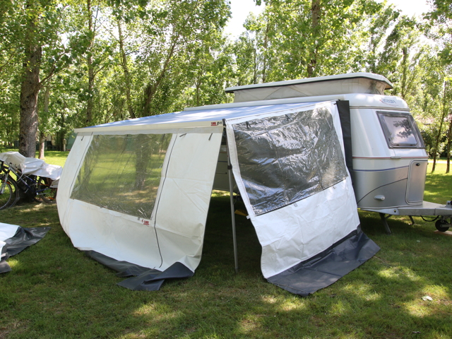

Suite à l’achat de la Pontos de JMCC 37, nous avons un problème avec le Privacy-room fourni avec :
Les côtés et la façade ne sont pas compatibles (10 à 15 cm manquant à la façade, et fermetures éclair avec une différence de hauteur de 8 à 10 cm)
Voici nos côtés:
à comparer avec la photo de Christian :
DSC00701 [1024x768]photo_auvent_Christian.JPG (146.03 Kio) Vu 7309 fois

– Un concessionnaire de camping-cars qui travaille avec Fiamma, (et qui nous avait monté le stabilisateur sur la Familia) nous propose de changer le store F 45 contre un F 45 S et de racheter un Privacy-room. Mais par rapport à la hauteur des supports installés (1,90 m du sol), il n’a pas de solution.
Question à ceux qui ont des Privacy-room : Les dernières versions en 3,50 m de longueur demandent toutes une hauteur du store entre 2,25 et 2,50 m. Comment avez-vous résolu le problème ?
–Trouver un atelier compétent qui nous installerait le store plus haut résoudrait peut-être ce problème de hauteur (dommage que Cernay soit si loin). Dans ce cas, il faudrait que les barres transversales, sur lesquelles se fixent les côtés d’un Privacy-room, prévues à l’heure actuelle pour un store F45 S, puissent se fixer sur notre F45.
J’ai écrit au SAV Fiamma. Je n’ai pas de réponse pour l’instant.
Qu’en pensez-vous ?
– Démonter le store (et reboucher tous les trous), acheter un auvent classique.
Merci d’avance pour les avis, ou idées.
Cordialement
Didier et Caroline

Eribalin a écrit :Quand tu es a Cernay, dans la journée, tu visites la région. Tu sais, l'Alsace, c'est pas si mal ! ! :loving:
J'essaie de convaincre Caroline, mais cette année nos engagements pour les vacances ne vont pas trop de ce côté. :(
Didier

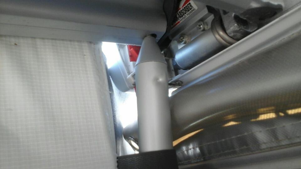

les profils aluminium sont ils bien positionnés dans le rail de façade
je posterai une photo demain matin

Re: Problème sur un Privacy-room
les photos du positionnement des profils aluminium
Christian

christian a écrit :Bonjour
Christian
Merci pour les photos. :merci:
Mes profils sont positionnés comme cela.
Nous nous demandons si le premier propriétaire (anglais) n'a pas d'abord acheté les côtés, puis ensuite la façade (ce qui expliquerait qu'ils ne s'accordent pas) et en oubliant à la revente la bande de 10 à 15 cm (que j'ai déjà vu dans une vidéo de montage). :(
