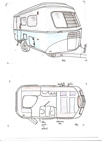

Voici la suite
La 534 a une grande dînette/grand couchage + lit permanent à l'avant pour un plus grand équilibre; boiler, réservoir eau proche essieu; bouteille de gaz proche essieu;
porte s'ouvrant vers l'arrière avec antivol bloc porte pour éviter ouverture inopinée
feux arrière "vintage" cerclés chrome + éclairage plaque années 60
534 A 001A - Copie.jpg (50.06 Kio) Vu 15987 fois

la familia avec cabinet de toilette
334 005 - Copie.jpg (21.49 Kio) Vu 15987 fois

Pour le sens conventionnel d'ouverture de la porte, il faut rappeler qu'en cas de démarrage de l'attelage cela doit permettre une fermeture de cette dernière en cas d'oubli :malin1:
Un ancien du forum doit se rappeler sa mésaventure :mrgreen:
Re: Plans 334, 434, 534 et 544 (inventés) suite...
forumeribatouring a écrit : Pour le sens conventionnel d'ouverture de la porte, il faut rappeler qu'en cas de démarrage de l'attelage cela doit permettre une fermeture de cette dernière en cas d'oubli :malin1:
Un ancien du forum doit se rappeler sa mésaventure :mrgreen: :hello:
La porte s'ouvre vers l'arrière pour permettre l'ouverture d'une fenêtre mais elle est équipée d'un antivol bloc porte pour éviter toute ouverture inopinée ou accidentelle; de plus il renforce la protection anti-intrusion :]
:flow:
Messages : 21268
Une porte suicide koâ !!! :hehe: Interdit.
Les seuls véhicules équipés de ce genre de porte aujourd'hui les PU avec cabines approfondies, et la porte suicide ne peut être ouverte que si la porte principale (dans le bon sens) l'est
Messages : 8360
:flow:
L'HOMOLOGATION risque d'être refusée :pleur4: , quant au rail pour la table, il peut être installé plus en avant.
