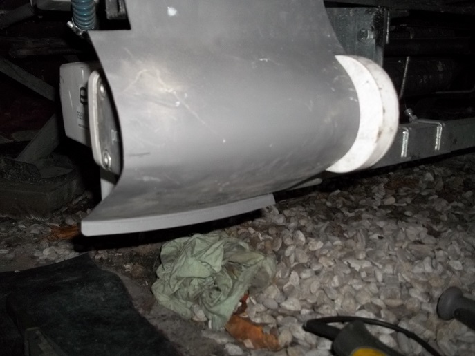

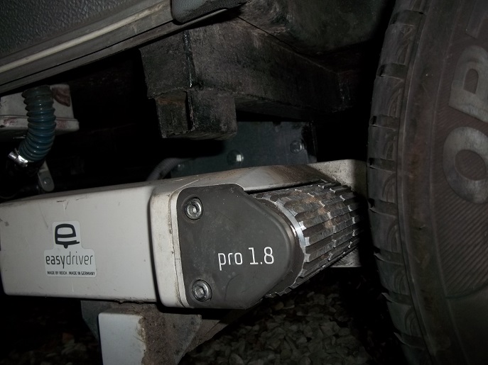

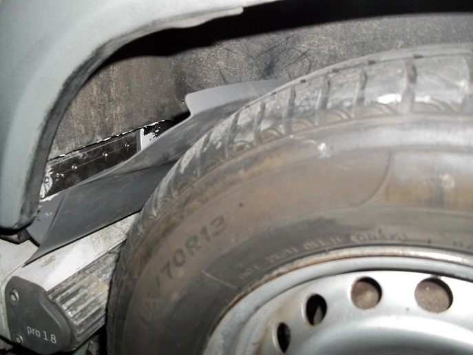

Quand ils sont situés à l'arrière , ils en prennent plein la tronche :rougefaché: .Même si étanche j'aime pas trop . Pour ceux qui ont ce genre de mover : y a t'il un entretien particulier ( Graissage ) ?? Cdlt

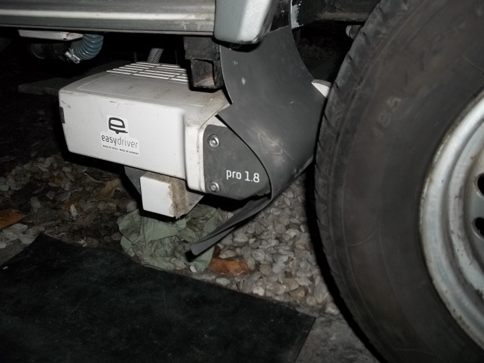

Là il est nettoyé ..
De la planche à découper le saucisson 1 mm d'épaisseur

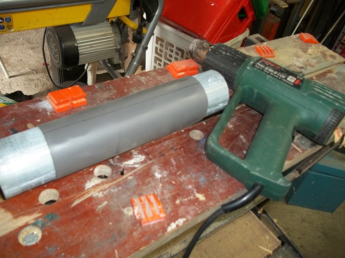

Formé à chaud .
Formé à chaud .

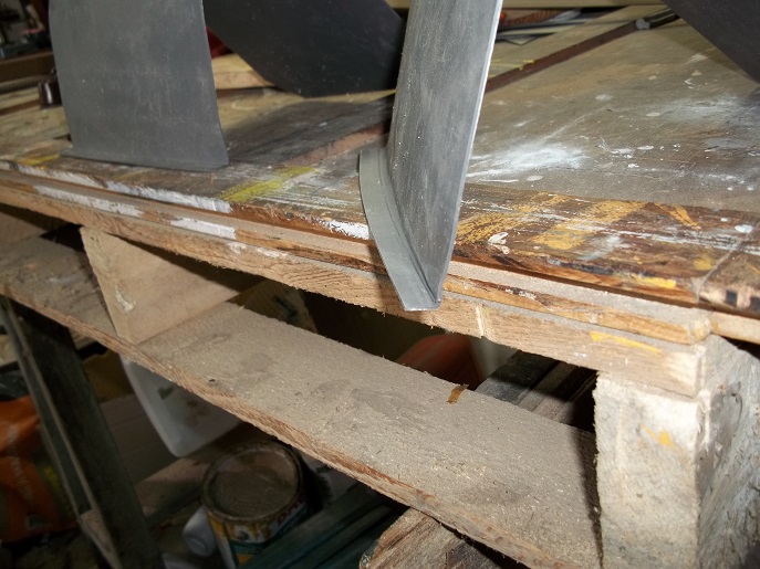

Un petit pli pour les marches AR , çà glisse sur le pneu
en position relevée
en position relevée

Bonsoir Michel.
Je poserais la question Aux petits gars de Cernay (graissage et entretien). Avec la question du poids en flèche c'est aussi une des raisons que je le voudrais à l'avant.
Bon rasso, Binbin.

Binbin ma batterie est dans le coffre avant , heureusement , çà crée un équilibre des charges .Cdlt

c'est dommage que des houses de protection ne sont pas en vente ,Michel ta réalisation est :super:

Bonsoir Michel, belle invention. :super:
pour la question graissage et entretien Cernay m'a dit rien à faire. :siffle:
Mon Reich est à l'avant avec batterie sur l'avant, résultat trop de poids à l'avant. Je galère pour équilibrer la : eriba :

Re: Protection mover
Merci Vieux Lion pour la bonne astuce !
Effectivement, je "graisse" le rail de coulissement du mover avec du silicone.
C'est tout.

très astucieuses ces bavettes de protection !
Comment sont-elles fixées, et comment les passer au-dessus du pneu ?
Merci d'éclairer ma lanterne !
Bonjour . Elles se remontent tout simplement en les pliants . Mais je vais devoir trouver une autre matière pour les remplacer , elles n'ont pas tenues dans le temps .Cdlt
