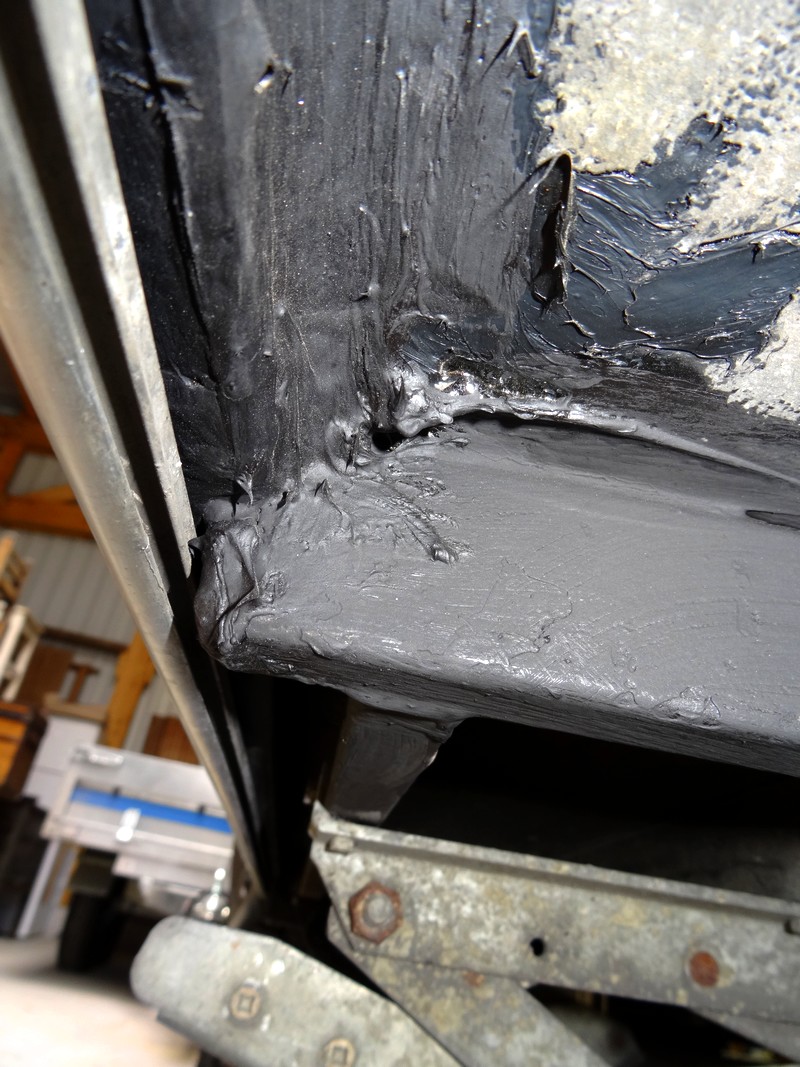

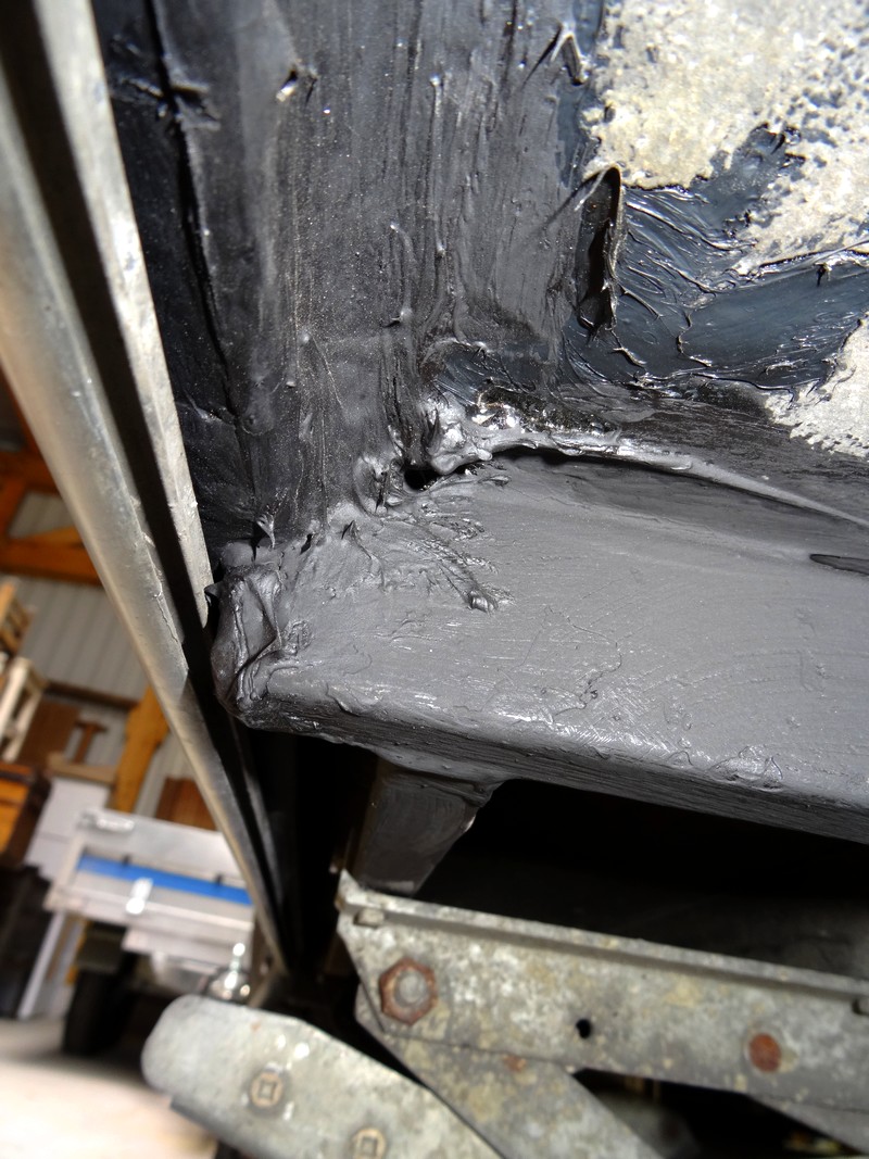

Finie la balade d'automne, je me suis attelé à la préparation de ma caravane pour l'hivernage. J'ai commencé par un nettoyage intérieur et faire quelques petites réparations usuelles. Je me suis ensuite penché sur l'extérieur et je me suis demandé comment remédier à la remise en état du cache timon en plastique dont le vernis est gaufré. Je n'ai pas encore trouvé la solution. La bavette qui vient ensuite, à l'avant de la caravane m'inquiète beaucoup plus. Après avoir constaté qu'elle n'était plus très rigide et mal fixée, j'ai regardé d'où vient le problème en me glissant sous la bête et là, horreur et stupéfaction ! Le tube carré de la partie basse de l'ossature est corrodé de façon très significative. Là, je suis un (gros) peu dépité car je ne sais pas trop comment y remédier, et tout ce que j'ai imaginé nécessite de l'outillage que je ne possède pas.
Quelqu'un as t'il rencontré ce problème ? Quelle sujétion avez vous à faire éventuellement ? Merci de m'éclairer si c'est une réparation possible.
Je joint quelques photos pour une meilleure compréhension.

Re: Corrosion Triton 2003.
Grosse chirurgie tout démonter couper les tubes ressouder et tout remonter...

M....de alors, j'ai une Troll 93, il n'y a pas l'ombre d'une trace de rouille......et environ 20.000km par tous temps....Y. St Malo a écrit :Hello !
C'était donc mieux avant?????
Pour les travaux voir avec Cernay et prévoir un budget , car il y a peut être d'autres attaques

Ça rappelle les anciennes avec le pare pierres, où l'eau passait derrière et stagnait en pourrissant le tube bas.....

Bonsoir Yannick, quand tu parles de bavettes à l'avant tu veux dire la protection pare projection en surplus de la carrosserie?
Si oui, cette protection a apporté plus de déboires que de remèdes

Comme le dit binbin il semblerait que c est l habillage complet du cache timon qui est créé tous ces problèmes de corrosion directement ou indirectement en créant ou en dissimulant une infiltration d eau très sournoise !
sur les versions précédentes ces habillages n existaient pas et la corrosion à ce niveau semble t il non plus .
Si on te lit tu fais cette visite chaque année à l automne ; en 2016 tu n as rien décelé ??? je trouve cela assez surprenant
ou alors c est le comtois qui fait le bon diagnostic cela corrode de l intérieur des tubes , avant d apparaitre , c est extrêmement sournois dans ce cas !!!
perso j ai fait mon dessous de caravane sur un hiver en 2015 en appliquant les recommandations du forum . il y avait bien des traces de rouilles extérieure par ci par là mais rien de comparable avec toi .
J ai eu un problème similaire sur un portail refait à neuf par un artisan , entretenu régulièrement oui mais pas démontè et retourné à chaque fois bilan des soudures non étanches non détectées pendant plusieurs années à mi hauteur=les tubes traverses du bas corrodés par l intérieur il faut percer pour que l eau s'évacue au fur et à mesure .
le graal++ "appliquer la méthode Landeriba en plus des trous d évacuation ; il injecte un produit dans ses tubes" .
Dans ton cas il faut changer les tronçons de tubes abimés comme dit plus haut . Ce n est pas à la portée du 1er venu .je te souhaite d avoir les compétences pour

Oui Benjamin c'est bien ça. je pense aussi que cette bavette est en grande partie responsable des dégâts.
J-F : Il s'agit sans doute d'une corrosion par l'intérieur. Je pense que les trous de fixation de la partie plastique on été faits après traitement et les vis posées sans pate ou joint quelconque. A l'avant c'est un endroit très exposé aux projections d'eau. Quand on s'en aperçoit, c'est trop tard.
Je ne suis pas inquiet sur mes capacités à faire la réparation, bien que ça n'était pas mon métier. C'est plus la place et le matériel qui me font défaut (Pont élévateur et poste de soudure argon), mais j'ai peut être une solution en vue. Il faut aussi que je me rende compte du temps d'intervention.

Bonsoir Yannick.
au vu de tes photos, je pense que les vis qui tiennent le cache y sont pour quelques choses, pas les vis directement mais la méthode de pose.
Bien qu'ayant passé tout le soubassement au rustol owatrol avant la pose du mover (rien vu), je viens à l'instant de revérifier, c'est ok, de plus les tubes à cet emplacement sont bien "goudronnés", ouf !!, après l'intérieur des tubes ?. désirée a toujours été remisé à l'abri.
Désolé pour toi, garde le moral à cet emplacement c'est moins pire que sous la porte d'entrée ou l'avant de la coquille.

Non Claude achetée d'occasion il y à 4 ans. Pas encore dans cet état à l'époque.
Bien d'accord avec toi Benjamin, c'est surement le principe de pose qui n'est pas bon. Les vis ne sont pas rouillées (inox sans doute) mais l'eau fini par s'infiltrer par les fixation car il n'y à aucune étanchéité à cet endroit ni d'ailleurs tout autour je pense.

- Messages : 6175
Bon, voilà, c'est fait ! !
deux coups de rustroll et deux passages de peinture noir brillante pour ferronnerie !
Reste encore à remettre un joint de Sika 221, fourni par VDL cernay.
Avec les photos, on voit bien la partie du châssis qui est galvanisée et le bord qui est peint ! !
Bon ça y est j'ai récupéré la
hier (aller retour dans la journée St Malo Montlhéry) Je n'ai pas eu le temps de faire des photos mais ça va venir.
Dans le principe, remplacement des tubes trop oxydés pose de patchs là ou ça suffisait. Méthode employée par un pro de la restauration d'anciennes. Injection générale de neutralisant de la rouille, peinture Watrol et couche supplémentaire au noir de châssis. Mise place de joints partout ou il y aurait risque d'infiltration.
Ca va le faire ! De toute façon je n'avais pas trop le choix. On peut prévoir notre prochaine sortie.
Elle est dans le Hangard de ma fille qui est libre l'été ( 12 km de la maison) et je vais aller faire de photos.
A suivre …
A suivre …
Voilà quelque photos après réparation.
Je pense qu'il faut que j'envisage aussi quelques finitions et une peinture générale du dessous.
On en a profité pour repeindre en gris tout ce qui était en plastique marron avec une pellicule qui se décollait.
