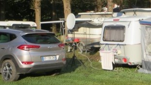

Antenne satellite 26 € chez bricomachin !
Bien sur, il te faut en plus un trépied, 10 m de câble, le décodeur qui va bien et la télé !
Avantage du trépied, si tu as des arbres qui te gênent, tu déplaces l'antenne ou tu veux !

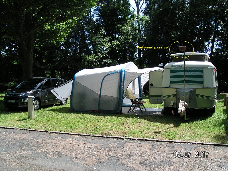

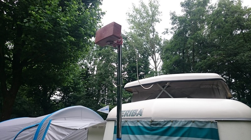

Bonjour, jusqu'à cette année nous avons campé sans TV, mais il n'y a que les ....qui ne changent pas d'avis, alors cette année nous nous sommes équipés à moindre frais. Direction le magasin qui ne fabrique pas de pain...et nous y achetons un petit téléviseur 51 cm avec lecteur DVD incorporé et une antenne passive de fabrication française. Arrivés au camping 1/2 heure a suffit pour l'installation de l'ensemble, la recherche des chaînes de la TNT s'est effectuée automatiquement et l'orientation de l'antenne à vue de nez par rapport à celles des maisons avoisinantes. Résultat une réception optimale.
Voici le site du fabricant de ces antennes passives :
http://www.antengrin.com/images/stories ... _K1001.pdf (c'est la fiche technique de la nôtre)
http://www.antengrin.com/produits.html

Régis . J'ai la même antenne que toi . C'est sur que l'encombrement est moindre . Mais dans certains cas pas de reception ....as -tu ajouté un ampli ? faut être dans un trou entouré d'arbres pour ne rien recevoir Ce fut le cas cet été un vrai trou , même la fm et le portable ne passaient pas !. Sinon fonctionne très bien .Cdlt

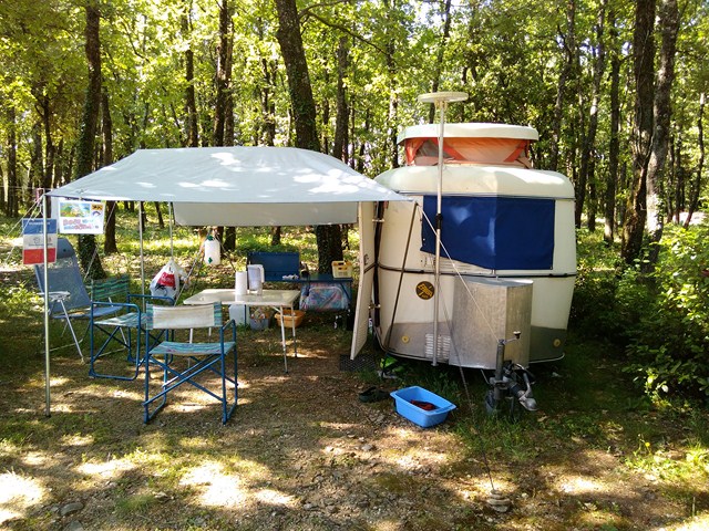

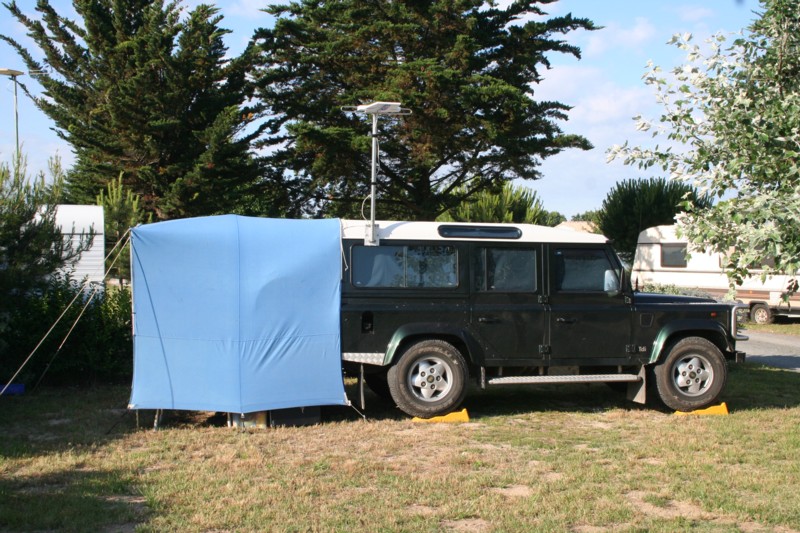

La réception de la TV, c'est un peu comme le téléphone portable, si il n'y a pas de réseau bien on ne reçoit rien, et cette année nous en avons fait l'expérience. Au début de notre balade nous nous sommes arrêté que dans des campings sans réseau à tel point que l'on doutait de notre TV ou de l'ampli d'antenne. Rien nul part alors que dans un camping, à 50 m de nous une caravane recevait quelques chaines avec son antenne. Angle pris à la boussole, plein est, reporté sur mon antenne rien de rien, essai avec le mat de 6 m pareil, renseignement pris auprès du gérant l'émetteur de Bordeaux est plein ouest, nouvel essai toujours rien. Il est à noter que nombre de campings sont en bord de rivière, d'un lac, donc dans une vallée, un creux et les ondes ne passent pas.
Au retour d'Espagne, nouvel essai au pays basque, où du camping on voyait l'émetteur sur la Rhune, résultat 48 chaines françaises plus des chaines espagnoles....
Antenne électronique après avoir eu une trapézoïdale avec deux bras ouvrant qui tenait beaucoup de place
Ancienne antenne et mat de 6 m

l'avantage jp avec ton mas de 6 m si tu vas un moment en Alsace tu pourras aider une cigogne a faire son nid
ton antenne placé sur le champignon bien vu
ton câble tu le passe par l'ouverture de la toile ?
jean-jaques
- Messages : 21400
Re: Antenne TV
Bien sûr, par le triangle AV.
Et pour la route je retire l'antenne et le tube support, reste la patte boulonnée sur le champignon.

Re: Antenne TV
Bon, je déconnais...Parce que, quand vraiment je suis emmerdé pour recevoir et ne pouvoir regarder en convivialité notre émission préférée "les Marseillais"...J'installe ça contre la carabane, mais vraiment de façon tout à fait exceptionnelle
PS: là, c'est juste pour vous montrer, car c'était plat et ça passait bien.
- Antenne TV.jpg (115.42 Kio) Vu 26596 fois

Re: Antenne TV
bin oui mais c'est vite installé avec 800 mètres de tubes télescopiques.......moonarise a écrit :Bon, je déconnais...Parce que, quand vraiment je suis emmerdé pour recevoir et ne pouvoir regarder en convivialité notre émission préférée "les Marseillais"...J'installe ça contre la carabane, mais vraiment de façon tout à fait exceptionnelle

Bonjour,Télériba a écrit : ven. 6 oct. 2017 09:20 Bonjour, jusqu'à cette année nous avons campé sans TV, mais il n'y a que les ....qui ne changent pas d'avis, alors cette année nous nous sommes équipés à moindre frais. Direction le magasin qui ne fabrique pas de pain...et nous y achetons un petit téléviseur 51 cm avec lecteur DVD incorporé et une antenne passive de fabrication française. Arrivés au camping 1/2 heure a suffit pour l'installation de l'ensemble, la recherche des chaînes de la TNT s'est effectuée automatiquement et l'orientation de l'antenne à vue de nez par rapport à celles des maisons avoisinantes. Résultat une réception optimale.
