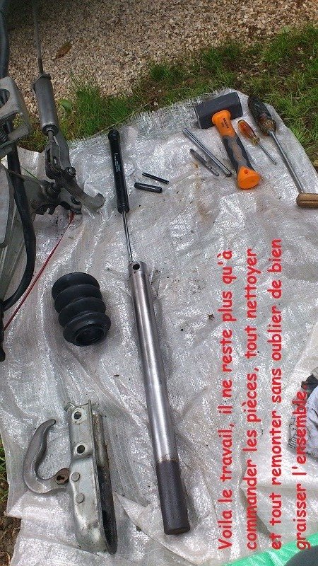

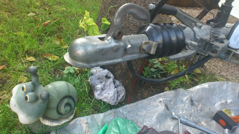

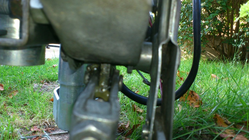

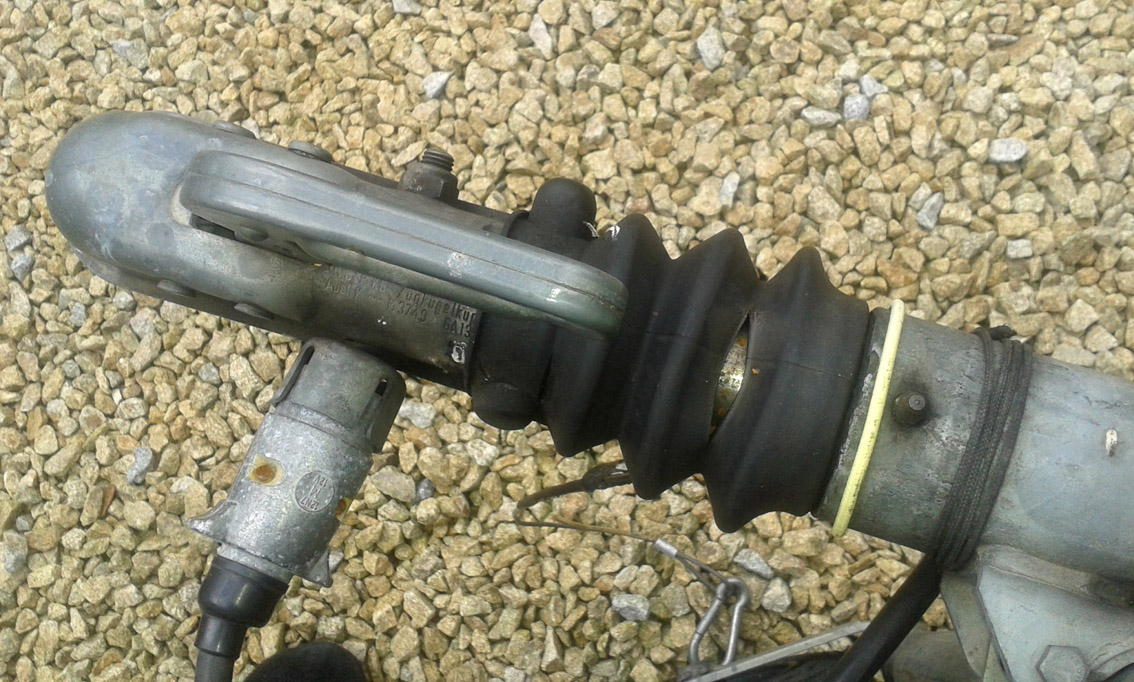

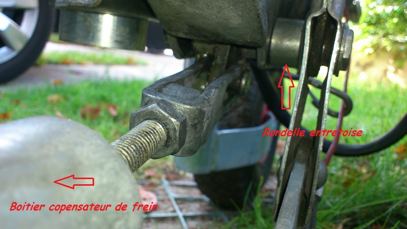

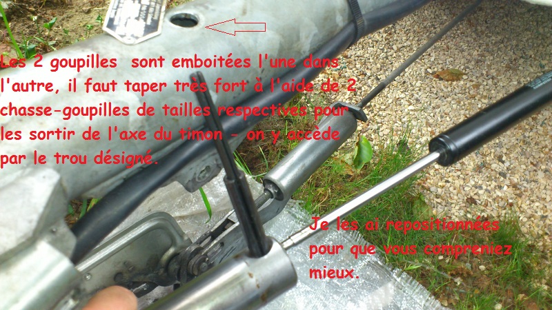

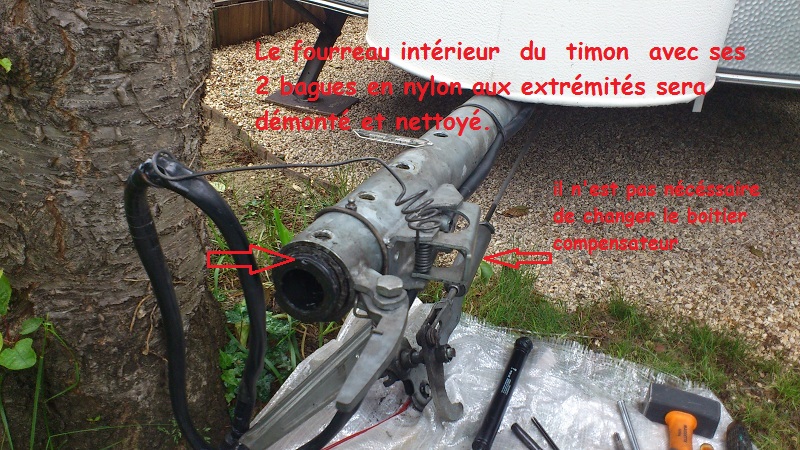

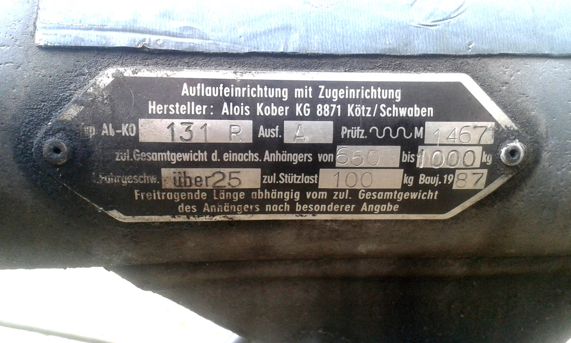

Tutoriel de remplacement Amortisseur de timon Pan Fam 1980
- Eribateau
- Messages : 614
- Enregistré le : mer. 10 févr. 2010 14:38
- prénom : Régis
- Localisation : Val de Marne

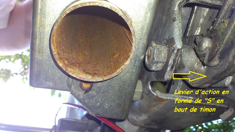

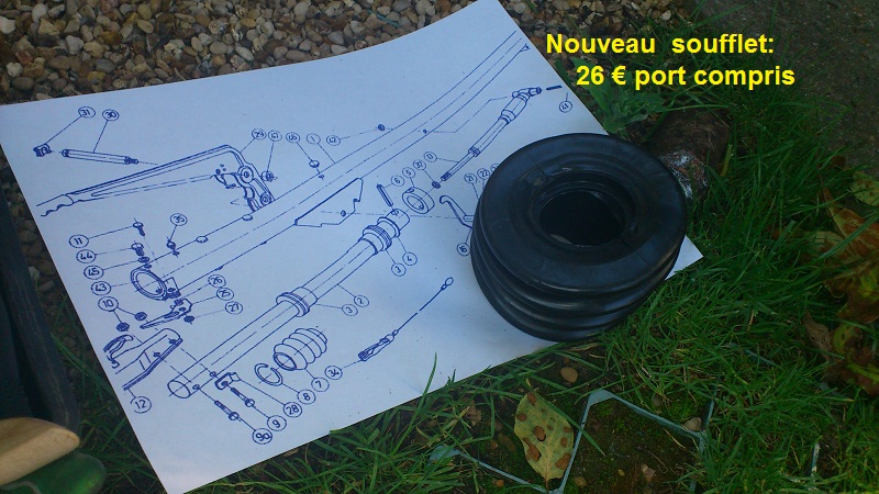

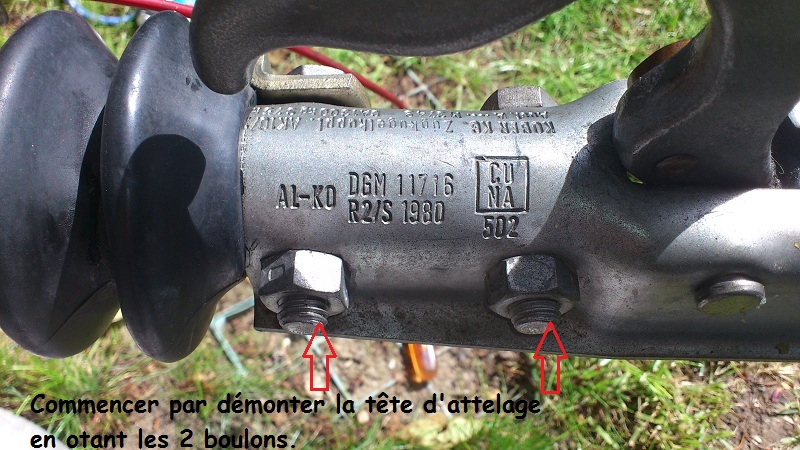

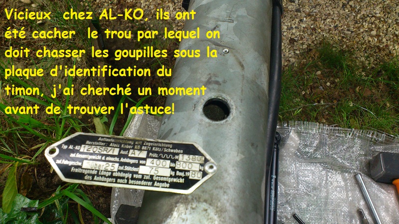

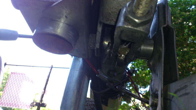

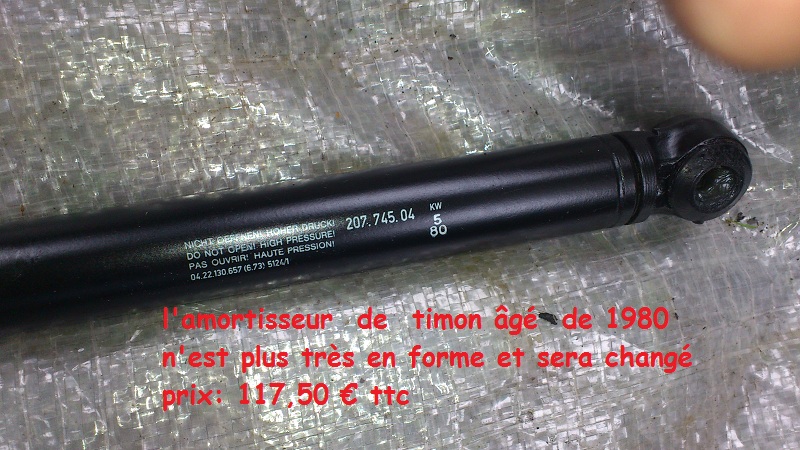

Bonsoir, comme je me suis bien pris la tête pour démonter mon amortisseur de timon, pour vous éviter la galère si l'idée vous prenait de m'imiter, je vous ai réalisé un petit tutoriel maison que voici:
PS: je vous précise que ces photos on été faites avec mon téléphone portable Sony Ericson XPERIA Arc ...pas de zoom ni de télé-objectif
- Timon Pan familia 01.JPG (177.96 Kio) Vu 66360 fois
- Timon Pan familia 02.JPG (223.19 Kio) Vu 66360 fois
- Timon Pan familia 03.JPG (201.59 Kio) Vu 66360 fois
- Timon Pan familia 04.JPG (194.07 Kio) Vu 66360 fois
- Timon Pan familia 05.JPG (182.37 Kio) Vu 66360 fois
- Timon Pan familia 06.JPG (152.44 Kio) Vu 66360 fois
- Timon Pan familia 07.JPG (223.68 Kio) Vu 66360 fois
- Timon Pan familia 08.JPG (157.04 Kio) Vu 26602 fois
Cordialement Régis[

Re: Amortisseur de timon Pan Familia 1980 en images...
Joli tutorial,
Voila une aide précieuse pour les possesseurs d'anciennes, belle photos d'un téléfon!!!
Bon, il ya un mais, utiliser un si gros marteau et de maçon!!!!!!contre une si petite
c'est ^lâche..

tuto super et tres clair qui va certainement guider d'autres éribistes qui voudraient se lancer dans cette aventure

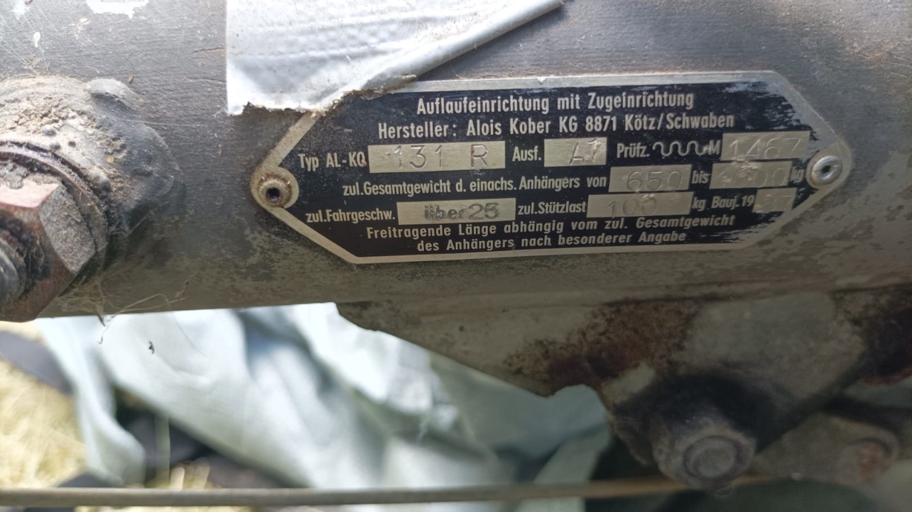

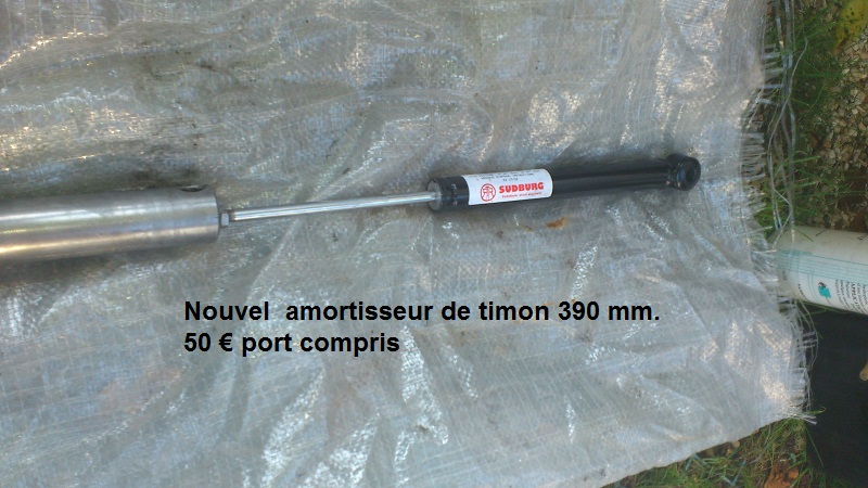

super photos, explications limpide
par contre pour l'amortisseur, le prix est un peu élevé.
celui ci semble être le même non ? :
http://www.ebay.de/itm/Stosdampfer-Aufl ... _868wt_956
@plus
@plus
Bonjour, merci "Africastef" pour ce bon tuyau, comme il fallait que j'attende Mardi pour commander mes pièces auprès du distributeur AL Ko le plus proche de chez moi, que j'y aille avec les anciennes pour que le monsieur soit certain des bonnes références, que j'attende environ une quinzaine de jours, et que je paie 2 fois plus cher....comme l'on dit, il n'y a pas
j'ai passé commande sur le site que tu m'as recommandé et si tout va bien, les précieuses pièces seront sous peu dans ma boite à lettres et dans quelques jours notre
sera guérie!
Cordialement Régis[

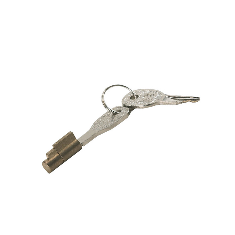

- Messages : 21490
Le zébulon qui tient le fil de prise c'est d'origine ou un truc rajouté ???
Jolies photos bien nettes

Eribaba a écrit :une astuce de caravanier évite au fil de toucher la route si je ne me trompe pasLANDERIBA a écrit :Régis,
Jolies photos biens nettes![]()
A plouche![]()
Pour vous répondre, le "Zébulon" comme vous dites était présent lors de l'achat de notre Pan Familia, il est vrai qu'il est très pratique pour éviter au cordon électrique de traîner au sol, je complète par un tout petit sandow, car comme tous les "zébulons" avec l'âge il a tendance à se relâcher un peu
on peut trouver ce type de tige sur certaines tables à repasser de nos dames, il sera facile de leur faire comprendre que c'est un objet inutile pour elles...
Sinon, pour l'amortisseur de timon, je parle pour les
anciennes, en toute logique, s'il a été placé là c'est bien pour doser la progressivité de l'inertie de la caravane lors du ralentissement soudain du véhicule tracteur. Sans ce petit amortisseur, il y aurait blocage des roues de la caravane à la moindre sollicitation de la pédale de frein (avec des freins en bon état et bien réglés bien entendu). Il est évident que si l'attelage se trouve à l'arrêt dans une forte descente, avec le poids de la caravane, l'amortisseur n'aura pas suffisamment de puissance pour maintenir étirée la tête d'attelage et que l'ensemble se trouvera donc freiné. A l'inverse si l'ensemble est arrêté dans une montée, la tête d'attelage du fait du poids de la caravane sera étirée au maximum donc cette dernière non freinée, seuls les freins du véhicule tracteur immobilisent l'ensemble. Pour ces raisons, vous aurez tous remarqué qu'il est facile de faire marche arrière quand ont se trouve dans une montée et quasi impossible si l'on est dans une descente sans utiliser le levier de blocage de la tête d'attelage...vous savez, celui que vous bloquez avec un petit tournevis
car sans quoi, à la moindre marche avant brutale il revient à sa position initiale et qu'il faut remettre pied à terre pour aller recoincer le bazar
Alors pour en finir, l'amortisseur en bon état aide donc à ne pas avoir d'a-coups entre le véhicule tracteur et le tracté lors des freinages et des redémarrages. Logiquement donc, votre caravane non attelée, vous devez pouvoir enfoncer la tête d'attelage en comprimant le soufflet à fond et lorsque vous relâchez, l'ensemble doit doucement reprendre sa position initiale étirée, ce n'est pas une pompe à vélo bien sur, il doit y avoir une bonne résistance. Si la tête ne revient pas, l'amortisseur est bon à changer!

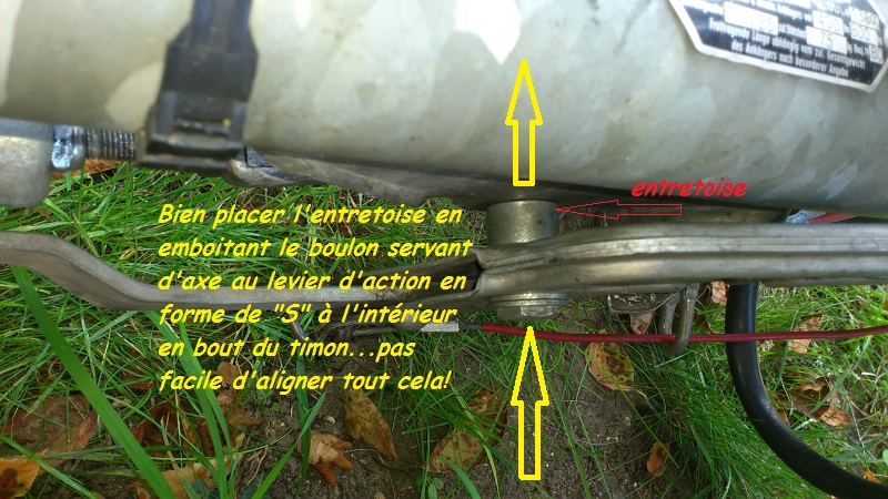

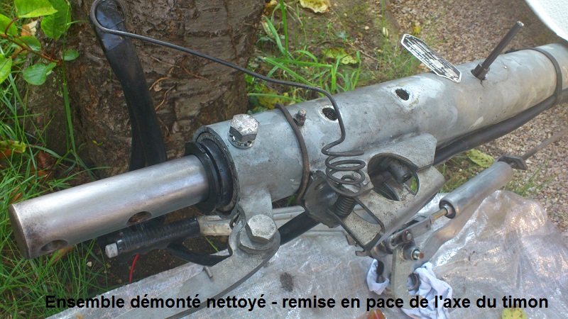

Une question m'inquiete
Comment s'y prendre pour comprimer le vérin lors du remontage?

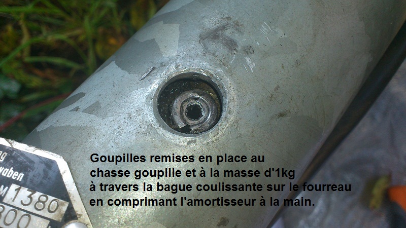

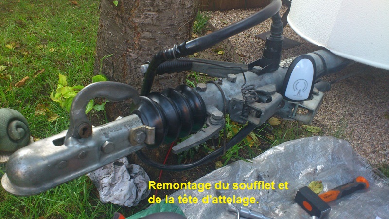

Bonjour, voici le remontage
- DSC_0202.JPG (144.85 Kio) Vu 66192 fois
- DSC_0203.JPG (174.64 Kio) Vu 66192 fois
- DSC_0207.JPG (184.79 Kio) Vu 66192 fois
- DSC_0208.JPG (186.39 Kio) Vu 66192 fois
- DSC_0209.JPG (151.33 Kio) Vu 66192 fois
- DSC_0210.JPG (183.57 Kio) Vu 66192 fois
- DSC_0211.JPG (184.58 Kio) Vu 66192 fois
- DSC_0212.JPG (196.74 Kio) Vu 66192 fois
Cordialement Régis[
Merci beaucoup pour ce travail remarquable qui va beaucoup me servir (sans parler également de tes MP
pour les references)

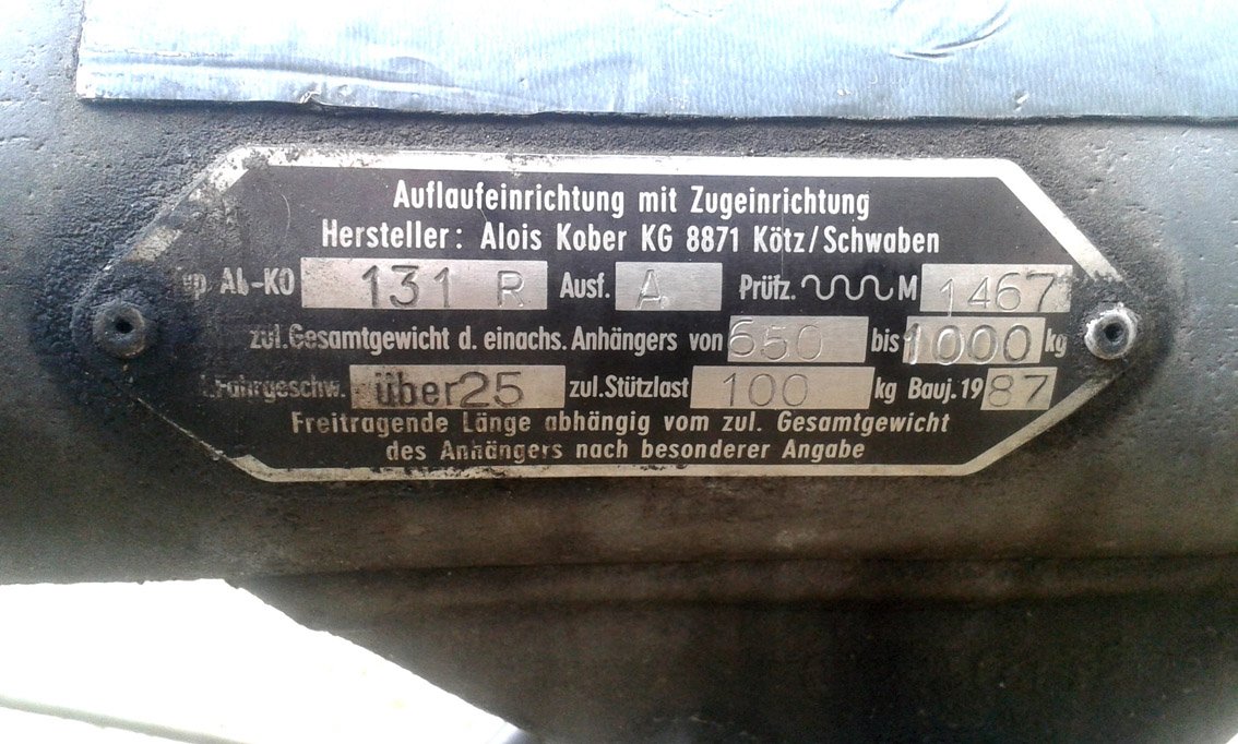

Intéressant tout ça,sauf que sur ma Familia de 1987,il y a un vérin a gaz sur le levier du frein de stationnement.est ce qu'il fait aussi office d'amortisseur de timon?
Grace à ton tutoriel Regis tout s'est bien passé , je planche par contre pour terminer de remonter le frein à main
Peux tu me faire une photo de ce dernier remonté? Comment s'y prendre pour que cela se passe au mieux ? Et pour finir
comment proceder au reglage?
Mille merci
Mille merci

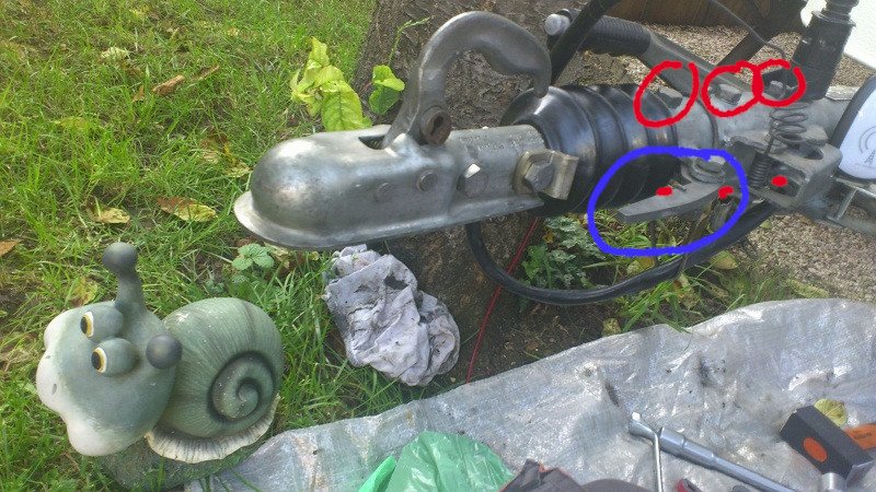

Bonjour, bon j'ai été faire un peu de gym sous la
dans l'herbe fraîche mais voici des photos et quelques explications pour t'aider.
- DSC_0218.JPG (119.18 Kio) Vu 66006 fois
- DSC_0219.JPG (163.56 Kio) Vu 66006 fois
- DSC_0220.JPG (111.6 Kio) Vu 66006 fois
- DSC_0221.JPG (190.4 Kio) Vu 66006 fois
- DSC_0222.JPG (159.27 Kio) Vu 66006 fois
- Rattrapage de jeu règlage freins Pan Familia 1980-02.jpg (275 Kio) Vu 66006 fois
Cordialement Régis[
Merci beaucoup Regis t'es un ange
Je me suis rendu compte que je placais mal la partie qui remonte dans le timon
Le probleme est bientot resolu
grace à toi
et bravo pour toutes ces explications qui serviront à d'autres personnes !!
Pour ces raisons, vous aurez tous remarqué qu'il est facile de faire marche arrière quand ont se trouve dans une montée et quasi impossible si l'on est dans une descente sans utiliser le levier de blocage de la tête d'attelage...vous savez, celui que vous bloquez avec un petit tournevis car sans quoi, à la moindre marche avant brutale il revient à sa position initiale et qu'il faut remettre pied à terre pour aller recoincer le bazar
Bonjour à tous
sympa de pouvoir bloquer le freinage en marche arrière
mais j'ai pas compris où il faut mlettre le tournevis.
vous pouvez tous rire j'assume mon ignorance. J'ai garé la Triton dans le jardin mais le timon est resté enfoncé en position frein. Est-ce que je peux le laisser comme cela en attendant le prochain départ ????
Bonjour à tous

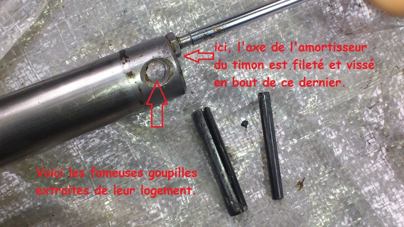

Un grand Merci à Régis

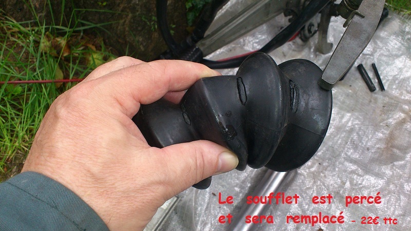

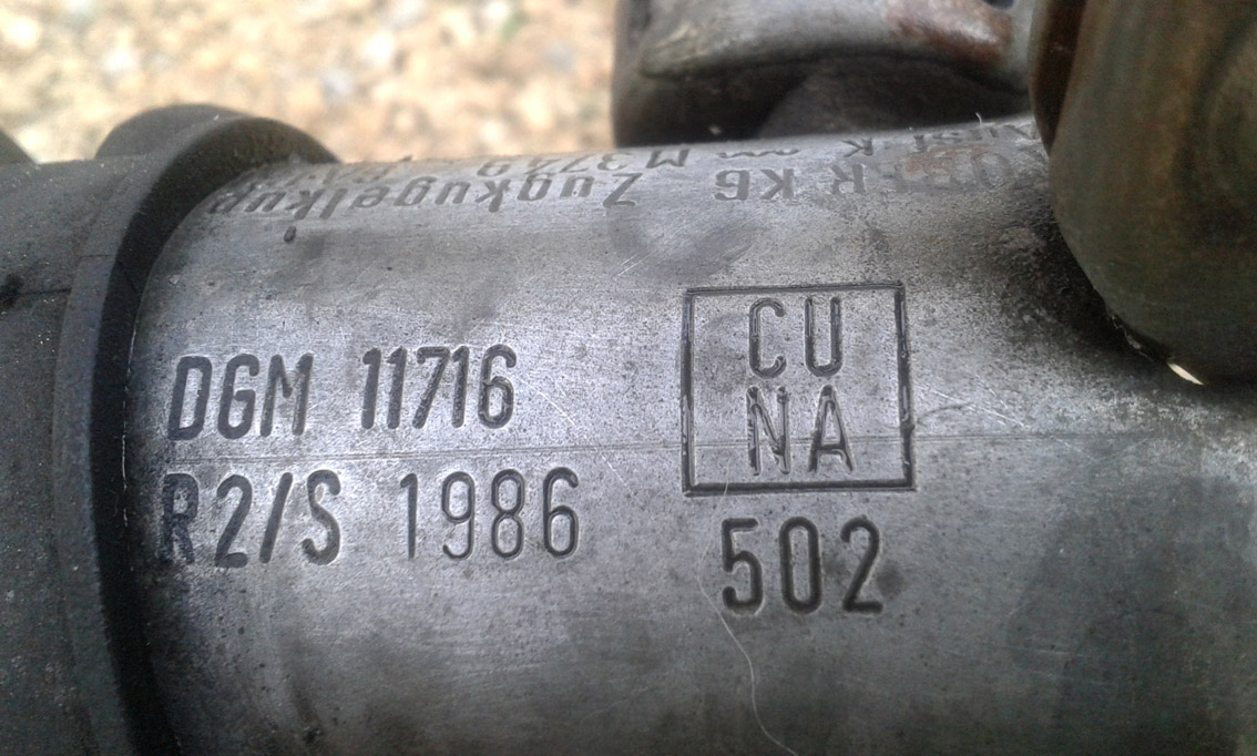

Mon petit compte rendu et retour d’expérience !
Symptômes : La caravane bloquait les roues sur des gros freinage, et donnait des coups de béliers lors de redémarrage un peu rapide
Quelques conseils:
-Avoir une bonne masse et de bon chasse goupille (8 et 10 il me semble) , il faut être deux pour que l’opération se fasse au mieux
-Prendre bien le temps d'utiliser du dégrippant , profiter pour tout nettoyer et bien graisser lors du remontage
J'ai choisis le même site pour l'achat de l'amortisseur (Ebay Allemagne amortisseur équivalent , livré en 2 jours 55 euros livrés il a fallut que je me remémore mes cours d'allemand
Pour ma part (je vous ferais une photo) le silent-bloc de la tête d'amortisseur n'existait carrément plus et me créée ce désagrément
Nous avons passé un bonne après midi , comme l'a conseillé Régis , bien inspecté l’état du soufflet et le prévoir éventuellement
NB: Sur mon modèle année 78 il y avait un bouchon en partie cassée que j'ai rebouché au silicone transparent pour parfaire l’étanchéité:
Bien vérifier après le remplacement que le réglage des freins est bon !
Bilan après remplacement: Que du bonheur , la caravane agit comme un accordéon , tout se fait dans la douceur
Pour conserver au mieux mon travail , j'ai investis dans une bâche protège timon pour 8,80
Quelques conseils:
A vos maillets !!

Bon, j'en suis à l'étape ou je dois retirer les deux goupilles... As tu une astuce quelconque...?... parce que là...

Avant tout merci pour tes renseignements plus plus précieux !

Je ne demande pas mieux que d'aller sur ebay.de pour commander mes pièces... mais je ne parle pas le deuchlandais.
Quelqu'un parmi vous aurait-il un plan (comme celui de Eribateau avec la photo du soufflet) avec les noms des pièces en Allemand ?
Ou toute autre solution qui me permettrait de commander le soufflet et le vérin du timon.
Merci d'avance
Pascal
PS : Pan Familia de 86...
Merci d'avance
Pascal

Re: Tutoriel de remplacement Amortisseur de timon Pan Fam 19
Ta reference est 131R pour l'amortisseur
http://www.ebay.de/itm/AL-KO-Auflaufdae ... 2107869947
et site francais
https://caravaning-univers.com/accessoi ... gIn6fD_BwE
Voila et n'oublies pas de commander le soufflet avec un bon collier inox
et site francais

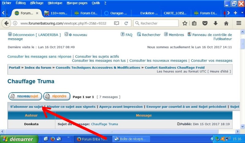

- Messages : 21490
Quand tu postes un message, en bas après les smileys et au dessus de "prévisualiser" "envoyer" etc.. , la dernière ligne: "M’avertir lorsqu’une réponse a été publiée"

Ca y est, j'ai trouvé !LANDERIBA a écrit :![]()
Et... ça vaudra pour toutes les réponses sur le sujet ?
- Messages : 21490
Bien sûr, quelque soit la personne qui poste tu seras prévenu, par contre si tu ne postes pas et veux suivre la conversation, en haut du sujet sous "nouveau sujet", "répondre", il y a "s'abonner au sujet", exemple:

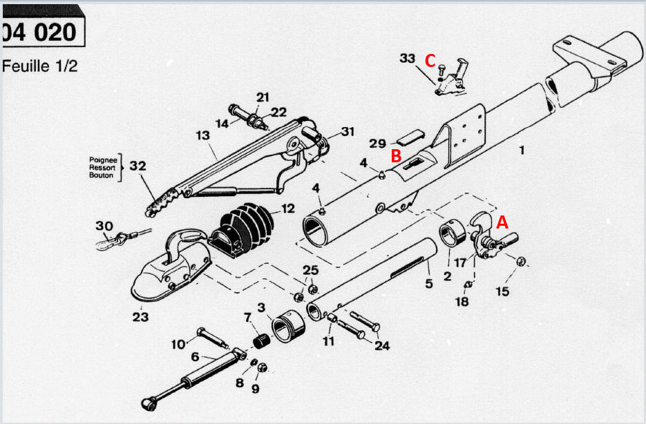

J'ai fini par démonter le fût du timon de ma
. Sur mon modèle, j'ai eu beau chercher, il n'y a pas de goupilles Mécanindus
C'est sorti sans difficulté, mais avec un peu de transpiration ! Le fût était complètement coincé et j'ai dû en même temps tirer dessus et le faire tourner de droite à gauche alternativement (j'ai dû passer un boulon dans un des trous de la tête de lapin et le manipuler avec un tube de ferraille. Un tournevis ne suffisait pas !)
J'ai donc emporté le fût chez un fabricant de remorques - très sympa il faut le dire - qui me l'a passé gratos à la ponceuse à bande stationnaire. Maintenant il coulisse bien. Il en a profité pour tester le vérin qui lui, hélas, est complètement mort ! Il me l'a commandé. Livraison prévue en début de semaine prochaine.
Après des nouvelles de ma petite santé, j'ai quelques questions pour les as des as... Ils se reconnaitront !
Sur le ch'ti dessin ci-dessous...
- en A, comment elle revient la pièce en S ? Je comprends qu'elle est poussée par le fût en cas de freinage... mais je ne saisis pas comment elle revient quand la voiture repart...
- en B : à quoi sert ce trou ? Dont j'ai perdu le bouchon, mais c'est une autre histoire ! A mettre le dispositif C peut-être ?
- en C : je ne vois aucun dispositif de blocage sur mon timon. Nulle part
Au plaisir de vous lire !
Bonjour à tous !

mon vérin est hs, il ne revient plus. J'ai donc suivie le tuto pour le démontage et j'ai réussie. Je rajouterais qu'il faut démonter tout les différents écrous avant de vouloir enlever les goupilles.
J'ai une familia de 1984 et la référence du vérin est 207 672 04 et ensuite kw 23 83. Si cela peut servir à d'autres...

J'ai pu changer trouver l'amortisseur (fixation cassée) et le soufflet facilement grâce à ces explications.
J'avais un problème d'à-coups forts au freinage et redémarrage.

Quel antivol est compatible avec cette tête d'attelage?
Ce dispositif antivol (image jointe) est plus petit et n'est pas compatible. Quelqu'un m'aide?

Re: Tutoriel de remplacement Amortisseur de timon Pan Fam 1980
Bonjour!
J'en appelle à vous pour trouver un bon plan.
Il va certainement falloir que je change l'amortisseur de timon.
Voilà la photo de la plaque du timon: Si je lis bien et si j'ai bien tout compris, c'est un ALKO 131R.
Ou puis-je trouver la pièce pour remplacer, et ce dans un délai...très bref?? Il le faudrait début de semaine prochaine...
Merci!

Salut En haut de la page un adresse EBay t’indique un amortisseur pour ta référence .Carabistouille54 a écrit : jeu. 4 juil. 2024 16:14 Bonjour!
Merci!
Eriba Puck 1979.
Bourges 18 et alentours
- Messages : 21490
Merci!
Utilise l’hébergeur du forum, parce que là on ne voit rien !!
Voir :
Pour trouver rapidement va voir les vendeurs de remorques.

C'est pourtant l'hébergeur du forum que j'ai mis...
je reteste: J'ai contacté des concessions remorques (mais ils les auront pas la semaine prochaine). J'ai aussi contacté des concessions caravanes et j'en ai une qui a 2 amortisseurs qui vont bien!!! du coup on ira la semaine prochaine le chercher (ou mon père ira dès demain peut être). Il m'a annoncé 107 €, je n'ai pas trouvé ça excessif vu l'urgence de la chose...
- Messages : 21490
Cette fois c'est bon !!

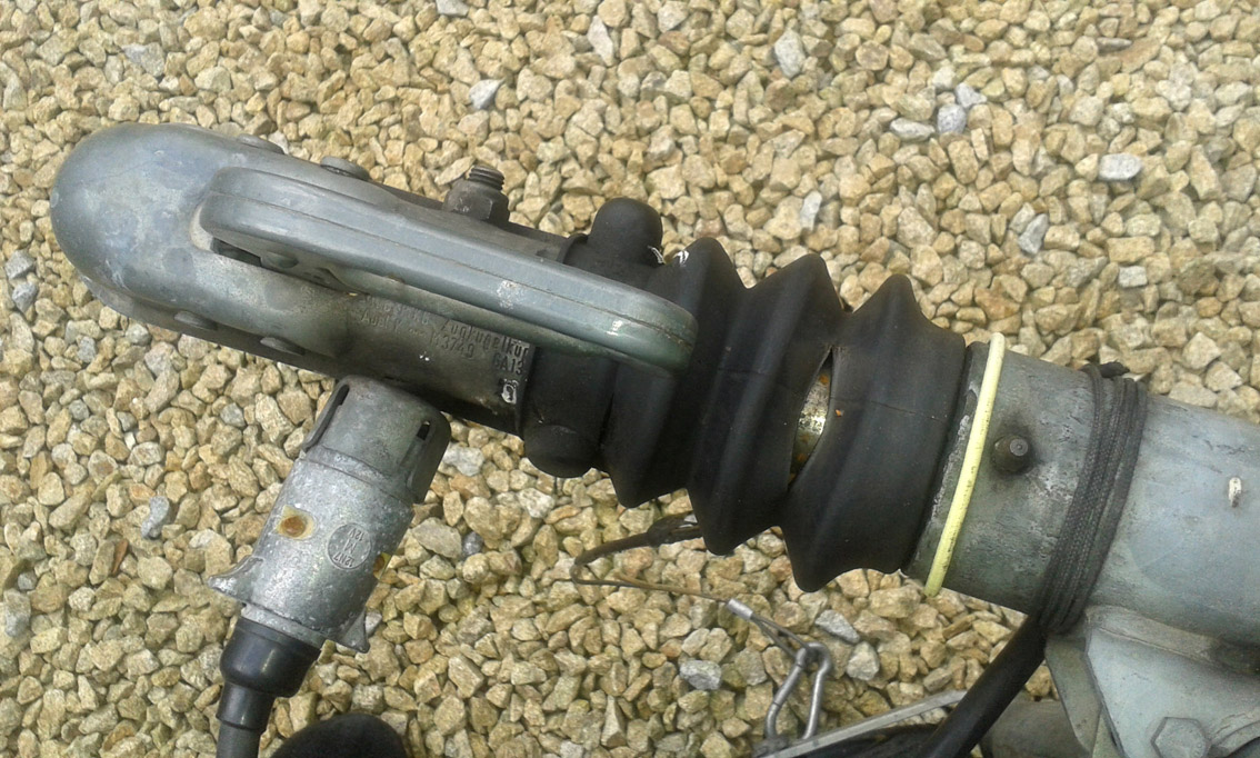

Merci pour ce tuto trés instructif.
Je me demandais à quoi servent les 6 vis (en rouge) en haut en bas du timon, et à quoi sert la poignée (en bleu) ?
Merci pour aide, je débute
