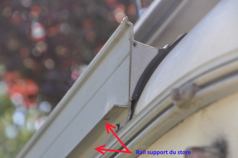

Le G.M.F. s'est refusé à utiliser la bande adhésive figurant au dos du ruban LED pour coller directement le ruban sur le rail supportant mon store au motif que ce collage ne résisterait pas aux trépidations de la route. En outre les options de collage auraient été : verticalement (l'éclairage aurait alors diffusé droit devant) horizontalement (l'éclairage aurait alors diffusé le long de la paroi de la caravane). Dans ces deux cas,l'efficacité aurait été médiocre.
Rail d'auvent-red.jpg (110.28 Kio) Vu 8139 fois
C'est pourquoi il m'a fait opter pour une goulotte de 3 mètres inclinée à 45°vers le bas

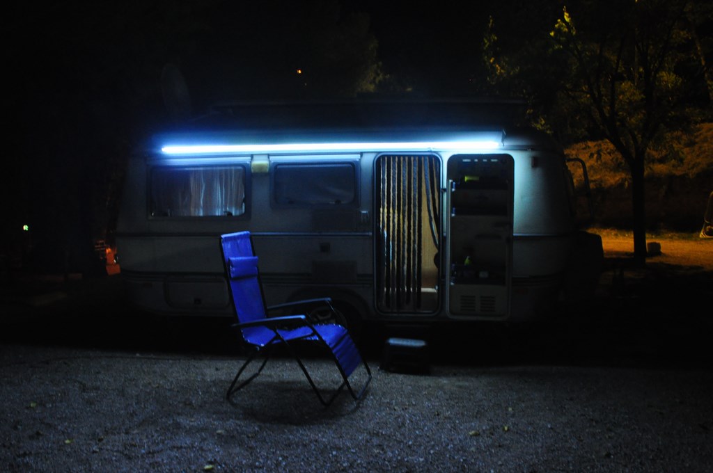

Par contre, l'efficacité de cet éclairage est certaine et vérifiée

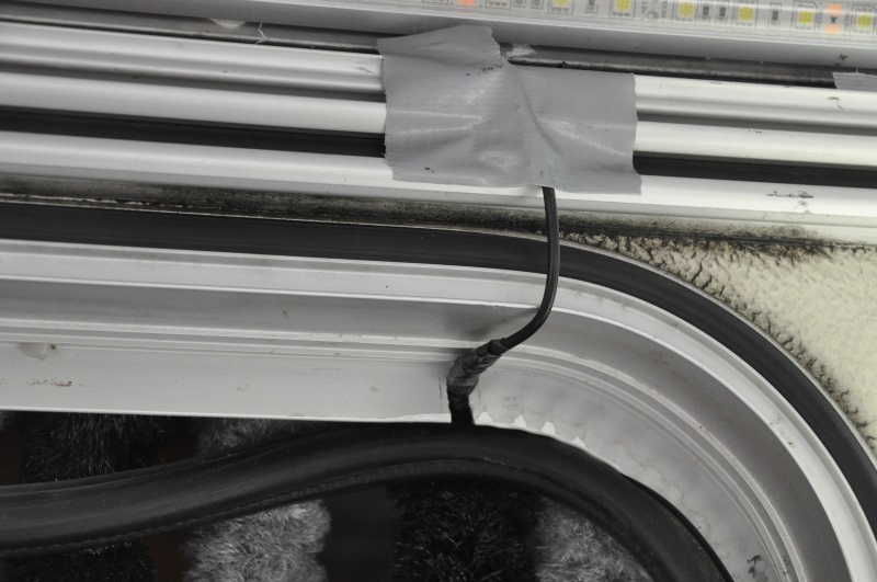

- mon store étant monté sur un rail, la gouttière incorporée au rail d'auvent ne sert à rien ; elle a été utilisée pour dissimuler le câble d'alimentation et la télécommande à radio fréquence
- l'entrée du câble d'alimentation s'effectue en utilisant la porte

:super: c'est Noël chez marcel .
et plus de problème après l’apéro pour rentrer dans l- : eriba : :mdr1: :mdr1: .
merci pour le concept le résultat est :super:
