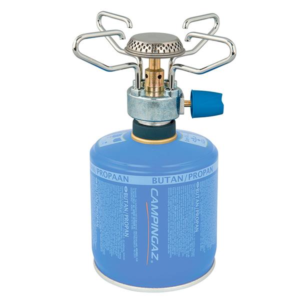

Re: Choix marque et type de bouteille
Une twiny dans le coffre à gaz ,une 904 sous le lit , une plaque 220 et même un bleuet dans un coin
.Cdlt
- 100_1332 &.jpg (260.71 Kio) Vu 23315 fois
- 100_2049&.jpg (193.05 Kio) Vu 23315 fois
- I-Grande-2670-bleuet-micro-plus_net.jpg (29.75 Kio) Vu 23315 fois

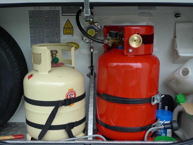

Re: Choix marque et type de bouteille => GPL
solution à peu près passe partout en Europe et bien pratique en france : le gpl
à droite en rouge :
réservoir gpl format 13kg habituel
il est équipé d'une soupape de sécurité pareil que sur les bagnoles depuis 20 ans => zero risque d'explosion en cas d'incendie. contrairement à un réservoir butanne/propane domestique.
A l'intérieur de ce réservoir il y'a un flotteur qui sert d'une part de limiteur de remplissage (80%) et d'autre part de est relié à une jauge à aiguille : pas de risque de tomber en rade : en un coup d'oeil on sait ou on en est.
avantages :
- le plein dès que l'occasion se présente, sans se soucier du niveau restant. Pas de gâchis, pas de prise de tête.
avec une tractrice gpl c'est encore plus facile : passer par les pompes gpl est une habitude.
- coût à l'usage : 0.8EUR/litre soit environ 1.6EUR par kg
- fourni avec un jeu de coupelles adaptables pour toute l'Europe
inconvénient :
- coût à l'installation.
- les pompes gpl sont parfois compliquées à dénicher en dehors des grands axes. Mais avec un téléphone et la bonne appli pour chaque pays on s'en sort très bien (j'ai mon actif 15 ans et 300.000 km au gpl).
En France, contrairement à il y'a une dizaine d'années, on trouve de plus en plus de pompe automatisées 24/7
- le réservoir gpl étant fixé solidement à la caravane pour des raisons réglementaires françaises il faut atteler pour faire le plein de gaz. En saison fraiche ça peut devenir pénible si les pompes gpl du coin ne sont justement pas vraiment dans le coin.
pour palier à ça, sur ma caravane qui a un grand coffre à gaz j'ai l'option de trimbaler une bouteille propane domestique que je peux transporter légalement dans la bagnole jusqu'à l'épicerie du coin. En France ça peut dépanner lors des séjours sédentaires avec usage régulier du chauffage. En montagne notamment : c'est chronophage, pas réjouissant et pas rentable de se farcir des dizaines de km attelé juste pour une douzaine de kilos de gpl....
avantages :
inconvénient :

Nous avons fait le choix de 2 Twiny: une butane et une propane, la carabane étant propane et notre gazinière extérieure au butane.
Nous avons fait 1 mois avec ce système, sachant qu'on a dû utiliser le butane 2 semaines et le propane 2 semaines (on cuisine dedans si on ne sort pas le auvent). On ne chauffe pas car on ne part que l'été (vacances scolaires oblige!). Alors nos twiny vont nous tenir un moment!!

Moi j'ai un réservoir GPL Boslow de 6 kg environ et une Twinny avec un commutateur. C'est pratique car comme nous venons d'acheter un barbeuc won plancha réchaud, bref il fait tout de marque Cadaq qui est gros mais se range dans peu de place, j'ai juste le détenteur de la Twinny a enlever et le brancher sur le réchaud. Du coup on fait la cuisine dehors dès qu'il fait beau c'est à dire tout le temps ou .........presque.
