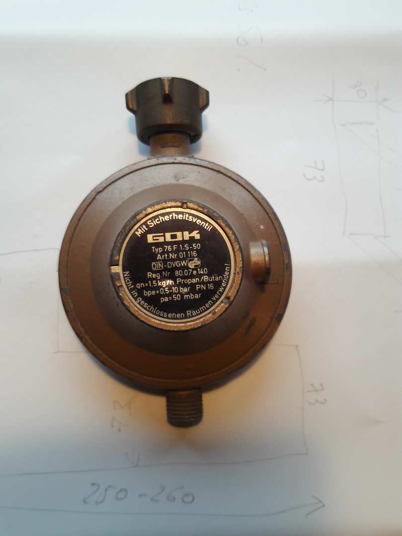

Voici une photo du détendeur dans le coffre à gaz.
Détendeur ou pré-détendeur ?
Vu la pression indiquée de 50mb je pencherais pour un pré-détendeur.
Mais alors où se trouve le détendeur ?
Rien dans l'armoire sous-évier à côté du frigo, juste les vanne d’arrêt, rien sous la caisse.
Le détendeur se trouverait-il derrière le frigo ou le chauffage ?

:hello: Pas la photo :( :( mais si tu n'as rien à côté des vannes d'arrêt sous l'évier c'est que tu n'as pas de détendeur sécurité. Donc logiquement ton détendeur dans le coffre à gaz est un 30mbar.
Etienne
Voilà, c'est mieux avec la photo
Eriba Triton BST 1991
Volvo XC60 2.4AWD 207cv
Messages : 6868
Re: Détendeur ou pré-détendeur ?
:hello: Il est donné en butane-propane à 1.5bar ce qui correspond au propane, le butane est à 1.3bar. Ce que tu as est un détendeur propane et ton gaz arrive directement à tes vannes d'arrêt. Donc tu mets une bouteille de propane, tu ouvres un robinet de ton gaz , t'allumes et cela doit fonctionner. ;-)

Les Comtois a écrit :Il est donné en butane-propane à 1.5bar ce qui correspond au propane, le butane est à 1.3bar.
je pense que tu fais une petite confusion : il s'agit bien d'un détendeur, non pas en 1.5bar mais en 50 millibars !!!
1.5 kg / heure représente le débit et non la pression.
Les normes françaises donnent 28 mbars pour le butane et 37 mbars pour le propane.
Les caravanes sont équipée en principe de détendeurs à 30 mbars, ce qui permet d'utiliser indifféremment du propane ou du butane.
Ce détendeur est allemand il accepte visiblement butane et propane; il faut essayer, je ne sais pas si les gicleurs de tes appareils le supportent...
Il ne faut en aucun cas rajouter un autre détendeur derrière, ça ne marchera pas.
Si l'essai n'est pas satisfaisant : poubelle et achat d'un 30mbars.
D'autre part, je pense que tu auras un problème de connection : les filetages ne sont pas aux normes gaz françaises...
1.5 kg / heure représente le débit et non de la pression.
Pff , c'est vraiment la jungle avec toutes ces différences.
Comme j'ai acheté cette caravanne ici en Belgique, je suppose que les anciens proprios utilisaient ce détendeur.
Là où je l'ai achetée, le concessionnaire avait branché une bouteille de propane sur ce détendeur afin de nous expliquer et montrer le bon fonctionnement de la gazinière , du frigo et du chauffage.
J'en déduis donc, qu'en Belgique et en Allemagne nous avons les mêmes filetages.
Alors avec ce type de détendeur, hormis le problème du gel en hiver, on peut utiliser soit du butane, soit du propane !
