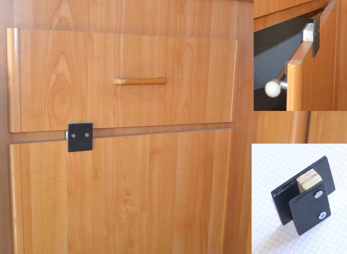

Voilà une solution que j'ai trouvée sur le forum (je ne sais plus où... :( merci à son inventeur)
Tu peux t'en inspirer pour éviter l'ouverture du tiroir :gene3: et tu n'as pas à découper le tiroir.

Bjr matinal Luc.
Oui mais ça va laisser des traces de frottement sur les parements des éléments et glisser à chaque fois "cette chose" ?
ce n'est que mon avis...

Je pense qu'il sera effectivement nécessaire de protéger avec du tissu et en mettant une pièce en plastique plutôt qu'en métal. Découper et percer le tiroir nécessite un certain savoir-faire :gene2:
Dans notre 554, je tourne et bloque la table vers le tiroir en ayant pris soin de glisser un tampon de feutre. :ghee: ;-)

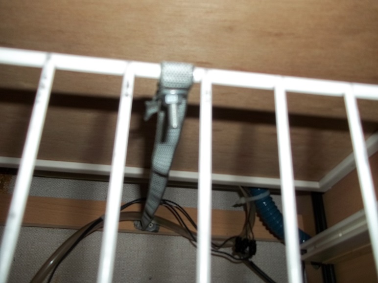

Le blocage à l'air d'être efficace mais sans plus . Je compte faire ce système que j'avais fait sur le panier de la triton , il limite un peu l'ouverture et bien sur une chute des ouvrants . Sangle de persienne . Invisible . Cdlt
