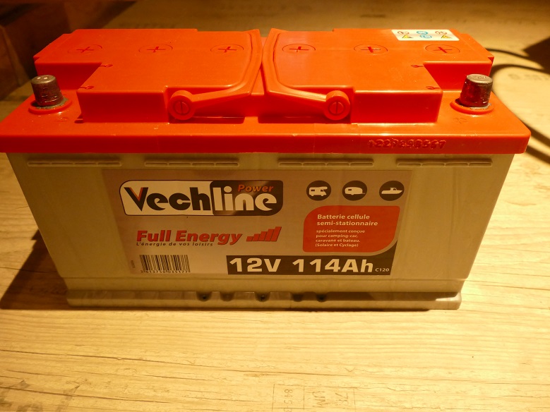

Comme je l'ai écris dans un autre post, j'ai acheté en septembre une 430 sylver édition d'avril 2017 avec un mover Easydriver pro 1.8/2.3.
Depuis cette acquisition j'ai chargé la batterie tous les deux mois pendant 24 heures. la caravane dort sous abri couvert.
Hier, après deux jours de charge, j'ai manœuvré la caravane avec le mover et au bout de quelques minutes le témoin de la batterie sur la commande s'est mis à clignoter.
Renseignements pris au téléphone auprès d'un concessionnaire Eriba, il n'y aurait pas de moyen de vérifier l'état de la batterie (batterie cellule ???) comme sur une voiture.
Cette batterie ayant moins d'un an, j'ai du mal à croire que la batterie ne tienne plus la charge.
A votre avis, il y a t'il un moyen de vérifier cette batterie ?
Est ce que je risque la panne sèche avec les galets du mover engagés si je continu à utiliser cette batterie ?
Je vous joins quelques photos pour illustrer ma demande.
Merci d'avance.
Joël

Pour le savoir le mieux est de prendre le voltage une ou deux heures après une charge complète, il devrait être aux alentours de 13 volts, (voir + de 14 pour une AMG) puis reprendre toutes les 12 ou 24 heures, ça ne devrait pas beaucoup bouger. 12.7 v batterie chargée un max, 12.5 v bat. chargée à 70%, 12,3 v bat. à 50%, 12 v bat. chargée à 20%. Il est déconseillé de descendre sous la barre de 50% de décharge, risque pour la durée de vie de la batterie....

La photo de la batterie me fait réagir :ghee: .
Un ami qui avait acheté une 550 GT d'occas s'est vite rendu compte de problèmes de tenue de route à environ 100km/h, jusqu'au moment où il a subi une mise en lacet mémorable sur autoroute et une frayeur qu'il nest pas prêt d'oublier.
La caravane et la voiture sont parties de droite à gauche jusqu'à frôler les rails de sécurité.
Par chance les voies étaient dégagées et il a réussi à maîtriser l'attelage sans casse.
Le concessionnaire avait installé la batterie au même endroit que la tienne (le pire... :nonon: )
Il (mon ami) l'a déplacée au centre, juste derrière l'essieu dans le coffre sous le lit, et depuis plus aucun problème.
Si tu ressens un comportement anormal, tu sais ce qu'il te reste à faire...

regarde ce post il y a pour moi la reponse à ton probléme (défaillance du chargeur ou mauvaise utilisation si c'est un chargeur dit intelligent)

Quel type de batterie on t'a installé ? Très mauvais placement par contre , ou alors charge bien les coffre a l'avant...
Pour info sans rien faire la batterie de mon mover à tenu 4 ans... peut etre aussi que ton systeme est branché de telle sorte que tu as un consommateur
Installe un indicateur de charge tout simplement ou un coup de metrix de temps en temps... :langue3:

Je rajouterai à ma précédente réponse qu'il te faut débrancher la batterie, (le moins), si tu n'as pas de coupe circuit. Faire une charge complète, voir plus haut et vérifier. Car si tu as une consommation parasite, quelques soit la batterie elle se déchargera !!! :(
Lors du re-branchement regarde bien si il y a une étincelle lors de la pose de la cosse, ce qui veut dire consommateur, ce qui est anormal. Dans ce cas contrôle chez un pro ET pose d'un coupe circuit entre la batterie et le système.

je viens de passer mon "vieil homme" à la question :
- l'installateur met la batterie où c'est le plus facile pour lui, et où il va passer le moins de temps (l'idéal l'installer dans le coffre avant) pour éviter le poids excessif à l'arrière de l'Eriba et les conséquences d'une mauvaise tenue de route.
pour vérifier si la batterie est HS ou non
vérifier une fois chargée la tension (il faut ouvrir le capot et accéder aux bornes) elle doit être de 13,5 voire de 14 volts
- faire la même vérification tous les jours pendant 3 ou 4 jours
le tension devrait être sensiblement la même que de suite après sa charge
si la tension tombe à environ 10 volts, la batterie est défectueuse
vérifier : la date de fabrication, et surtout l'origine de la batterie (made in China)
si possible il convient de laisser la batterie en charge en permanence sous réserve d'avoir un chargeur dit "intelligent" qui régule automatiquement la tension de charge en fonction de l'état de la batterie.

Attention, la tension chute même avec une batterie en parfait état si il y a un consommateur parasite et inconnu, c'est pour cela qu'il faut débrancher la batterie ou couper avec le coupe circuit si le pro en a mis un, pour être sûr de ne rien avoir qui perturbe la lecture des tensions, et à 10 volts c'est mort depuis un moment ... :(
Pour info:
-Tension 10.5 V Batterie HS soudure inter-élément coupée
-Tension 12.00V = 0% Batterie OK , juste déchargée (a recharger pendant 24 à 48h jusqu’à 15V (tension fin de charge)
Contrôler si la batterie n est pas sulfatée.(plaques blanches et cassées)
-Tension 12.30V =50% Batterie OK , à recharger 24h
-Tension 12.60V =100% Batterie chargée.

"si possible il convient de laisser la batterie en charge en permanence sous réserve d'avoir un chargeur dit "intelligent" qui régule automatiquement la tension de charge en fonction de l'état de la batterie.
Dan."
bah voila , sinon bien que beaucoup se l'autorisent normalement la batterie ne devrait servir à aucun autre usage que le mover .
pour fonctionner correctement le mover doit disposer du maximum de puissance disponible ; le chargeur intelligent alimenté en permanence
permet de compenser cette entorse à la règle ,de base .

Bonsoir à tous,
Je vous remercie vivement pour vos réponses.
Je vous avoue que je ne suis pas très à l'aise avec ces problèmes électriques. Je vais donc y aller à taton.
J'ai déjà commandé l'indicateur de batterie préconisé par Dams.
Je vais réfléchir au problème du déplacement de la batterie car les fils seront trop courts. Mais je ne la laisserai certainement pas à cet endroit car je n'ai pas envie de me trouver dans une situation périlleuse.
Je vais sortir la batterie de son cache pour voir le type que c'est.
J'ai en effet un chargeur intelligent mais avec les liens de Lucien 79 je n'ai pas compris d'où viendrait mon problème ???

ce qu'il fallait voir dans mon lien c 'est qu'avec le chargeur intelligent pour un fonctionnement optimum tu laisses ta batterie en charge pendant toute la saison estivale sur 6/8/10 mois suivant ton utilisation que tu sois chez toi ou en camping .
tu nous dis dans ton ouverture de post ;dans ton ton 1er message
c est là que tu fais une erreur , car pour une batterie à décharge lente .
la brancher 24 h ou 48h tous les 2 mois c est le mode d 'emploi pour l' hiver (recommandation d 'oscar grand spécialiste sur le forum du mover et de son environnement fonctionnel )
j’espère que pour toi c 'est plus clair maintenant .(pendant la saison d 'été tu la branches en permanence; en hiver 24à48h tous les 2 mois , c est juste pour l'entretien de base ,au printemps quand tu sais à quelle date tu vas la sortir d hivernage tu la mets en charge une semaine avant simple précaution ton chargeur intelligent lui fait un examen complet :super: :super: )depuis que j ai ce chargeur intelligent une ou 2 fois par an je fais un cycle complet sur mes voitures; avantage normalement cela peut te prolonger la vie de tes batteries c'est unerecommandation des spécialistes du forum :enconstruction:

Bonjour Lucien79,
Je comprends mieux, hier j'ai donc branché ma caravane et dès que je reçois le matériel commandé, je ferai les mesures de batterie avant de la déplacer.
Je vous tiens au courant !

Messages : 3659
Re: Batterie Mover <easydriver pro 1.8/2.3
J'ai hésité pour une batterie lithium pour au final choisir une ( classique ) 114 amps. L'installateur n'avait pas de retour fiabilité pour la lithuim . En cas de panne batterie , une( classique) se trouve plus facilement .Cdlt
A quel prix, Michel ?
Messages : 3659
200 euros en offre spéciale au lieu de 295 ....Cdlt
