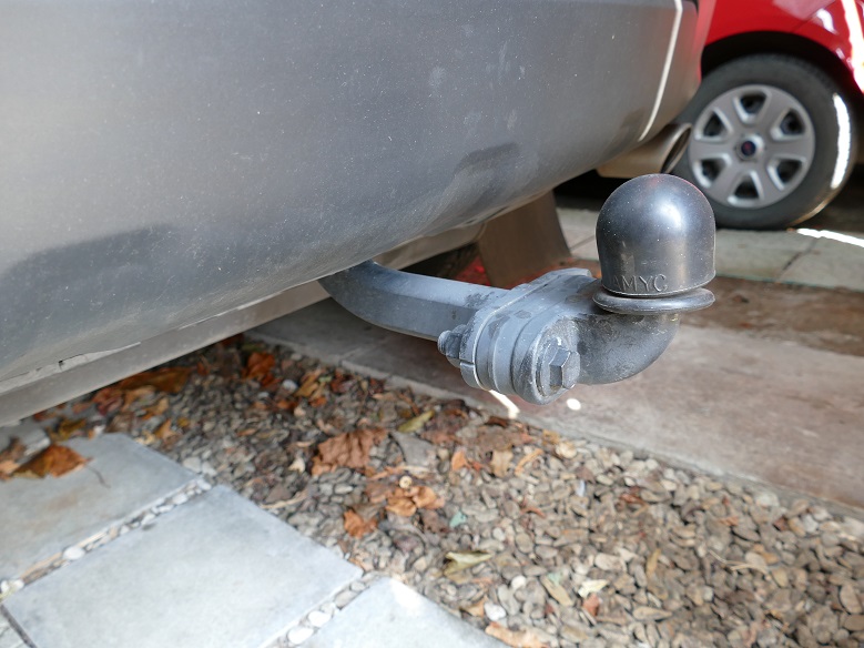

Dernièrement en dételant ma Troll je me suis rendu compte que je pouvais bouger le col de cygne de bas en haut et de haut en bas. J'ai immédiatement demandé un rendez vous chez Feu Vert à Cernay pour remédier à la chose, persuadé que ce n'était que quelques vis à resserrer. Cet après-midi, mon Scenic rentre à l'atelier ; au bout d'un quart d'heure le mécano qui s'occupait de mon problème vient me chercher et me demande de le suivre à l'atelier. Là, il me fait part d ses observations : le col de cygne est solidaire d'un barre transversale fixée par 4 grosses vis ; l'une de ces vis n'existe plus, cisaillée ; il existe un bout de filetage qui dépasse de 1 mm et qui pourra, par la suite, être retiré. La vis en vis à vis est tordue et pourra être péniblement retirée, filetage endommagé. C' est alors qu'un mécano remarque une étiquette collée sur l'attelage mais non visible en temps normal car dissimulée sous le pare-choc L'attelage est donné pour pouvoir tracter au maximum 750 kgs :rougefaché: :rougefaché: Ma Troll, comme beaucoup de ses semblables dépasse allègrement la tonne. j'ai fait poser mon attelage lorsque j'ai acheté mon Scenic dans l'atelier Feu Vert d mon domicile ; on ne m'a à aucun moment demandé quel poids j'allais tracter
De plus nombreux sont les ralentisseurs mal foutus où l'on prend un sacré coup de raquette même à 20 km/h ; pas étonnant qu'une vis ait pu être cisaillée :(
Que cette mésaventure serve de leçon à ceux qui se font poser un attelage : ,Pensez à vous informer de la charge remorquable

Après la lecture de ce post, je suis allé voir le magnifique crochet de marque Thulé posé à l'arrière de mon C5 Tourer. Sur la plaque d'homologation de l'attelage, j'ai pu lire le type, beaucoup de chiffres et une indication que je ne connaissais pas le "D value" noté à 10,31 KN. Le poids tractable n'est pas renseigné sur la plaque (et pour cause.....).
De retour sur Internet, je cherche le "D value" et constate que ce chiffre permet de calculer le poids de traction de l'attelage par rapport aux caractéristiques du véhicule tracteur.
http://www.remorques-charnoud.fr/calcul ... php?form=1
Donc, à moins de détenir la carte grise de votre véhicule et de connaître le "D value" de l'attelage, aucun vendeur ne pourra vous certifier que votre attelage est conforme pour votre : eriba : ou votre remorque.
Ce petit calculateur m'a permis de constater un PTAC de remorque maximum à 1840 Kg, me voilà rassuré pour ma Puckinette de 700 Kg.

Je relance le post pour campeurgardois "Adrien"
Lis particulièrement le message de Domyann "Jean Yves" :merci: à lui
le lien pour le calcul; http://www.remorques-charnoud.fr/calcul ... php?form=1
"Bonsoir
bonne soirée, binbin.
campeurgardois
Messages : 289
prénom : Adrien
Localisation : Gard
Re: Green Fire : des clowns !
Super vraiment merci pour tout eribabinbin ☺
Je vais le regarder des demain voir ce qu'il en est.
