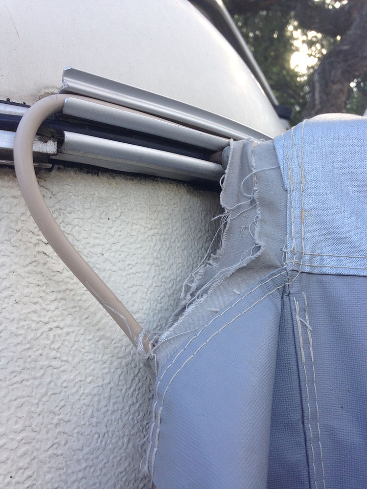

Voilà un an que nous avons notre petite : eriba : on l'a acheté avec un auvent mais il est déchiré et cet été on a pris l'eau... :(
J avais acheté du scotch spécial auvent mais du coup, ca ne passe plus dans le rail de la caravane.
Avec ces magnifiques weekends pluvieux, j aimerais me lancer à le réparer pour sortir le plus tôt possible au printemps.
Je pense découdre toute la longueur et la remplacer avec un jonc comme celui ci:
http://www.ludospace.com/jonc-diametre- ... 2x20189119
Vu l'épaisseur du auvent, j'ai peur de tuer ma machine à coudre, mais chez un pro ça va me coûter le prix d'un auvent...
Qu en pensez vous? Est ce que certains d entre vous ont déjà fait cela?
Je vous remercie pour votre aide.
A bientôt.

bonjour,
Peut être voir avec un cordonnier, sur un rdv pour pouvoir le faire à quatre mains vu que l'auvent n'est pas léger et de + encombrant.
pas simple à trouver mais qui ne demande pas ne trouve pas.

Montrer ça à un spécialiste des bâches pour camions.
Ça devrait pouvoir se faire sans coûter une fortune...

Un sellier ou un storiste peuvent effectuer ce genre de travail, ils disposent de machines adaptées.

Merci pour vos réponses. Je vais étudier... :merci:

Le jonc mis en lien est celui que j'ai utilisé pour faire mes marquises.
ça a été fait à la machine sans problème, il y avait entre 2 et 4 épaisseurs de tissu en plus (une toile assez fine).
Avec l'épaisseur du auvent je ne sais pas si ça irait, mais je sais que ma maman avait arrangé notre ancien auvent qui s'était décousu au même endroit et la machine avait pas bronché... C'était un peu galère avec toute la toile à manipuler mais ça c'était plutôt bien fait...

:hello: Il y a 50ans les machines à coudre n'étaient pas dans toutes les familles, mais les mimines tout le monde en avait deux et on recousait, réhabilitait...... Donc une bonne aiguille, du bon fil et de la patience et tout va bien :malin1: :malin1:

Bonjour, j'ai déjà effectué le même travail avec une machine à coudre classique (Brother) il convient simplement d'utiliser une aiguille plus grosse et un fil plus résistant, une fois la phase de réglage réalisée pour trouver la bonne tension, cela se passe très bien. Pour le point le mieux adapté est /\/\/\/\

J ai fait un essai sur le côté. Et c est top.
En effet, je vais devoir demander les mains de mon mari mais ça doit passer. Je vais me lancer et vous dirait.
