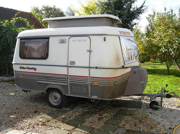

Le modèle (alu) c'était bien mais sans le coffre de toit sur la voiture ! En effet celui-ci faisait des turbulences qui ont provoquées la déchirure... :pleur4:
Donc : nouveau modèle.Toujours l'isolant X couches pris entre la toile de store pliée en deux. Protection plus haute aussi pour que la sangle basse,logée dans un ourlet,soit sous la baguette cette fois -ci.
Reste plus q'un essai sur route!! : Cara :
cdlt
L'ancien qui ne bougeait pas sans le coffre de toit de la voiture!! Mais...
L'isolant contre le soleil et les projections gravillons.

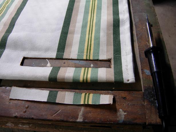

Cousu entre la toile
ouverte de lumières pour les poignées au fer à souder.

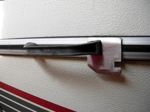

Les pattes inox
Les pattes inox

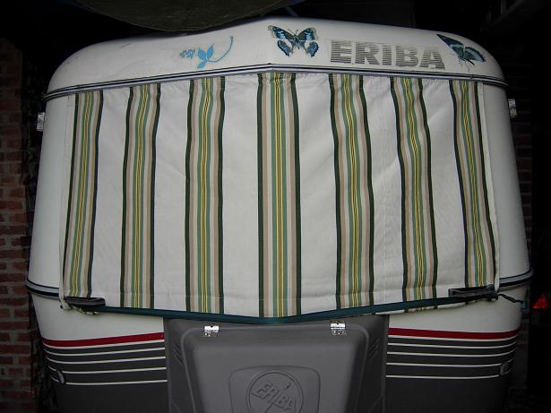

Résultat final.
Résultat final.
Re: protection de la baie avant
Zézette a bien travaillé !!!! :langue2: :super: mais tu te prives de la vue à travers l' : eriba :
Pas grave, je regarde jamais, les rideaux sont fermés!! Uniquement rétro extérieurs..Cdlt
