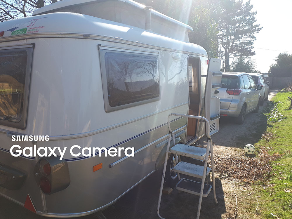

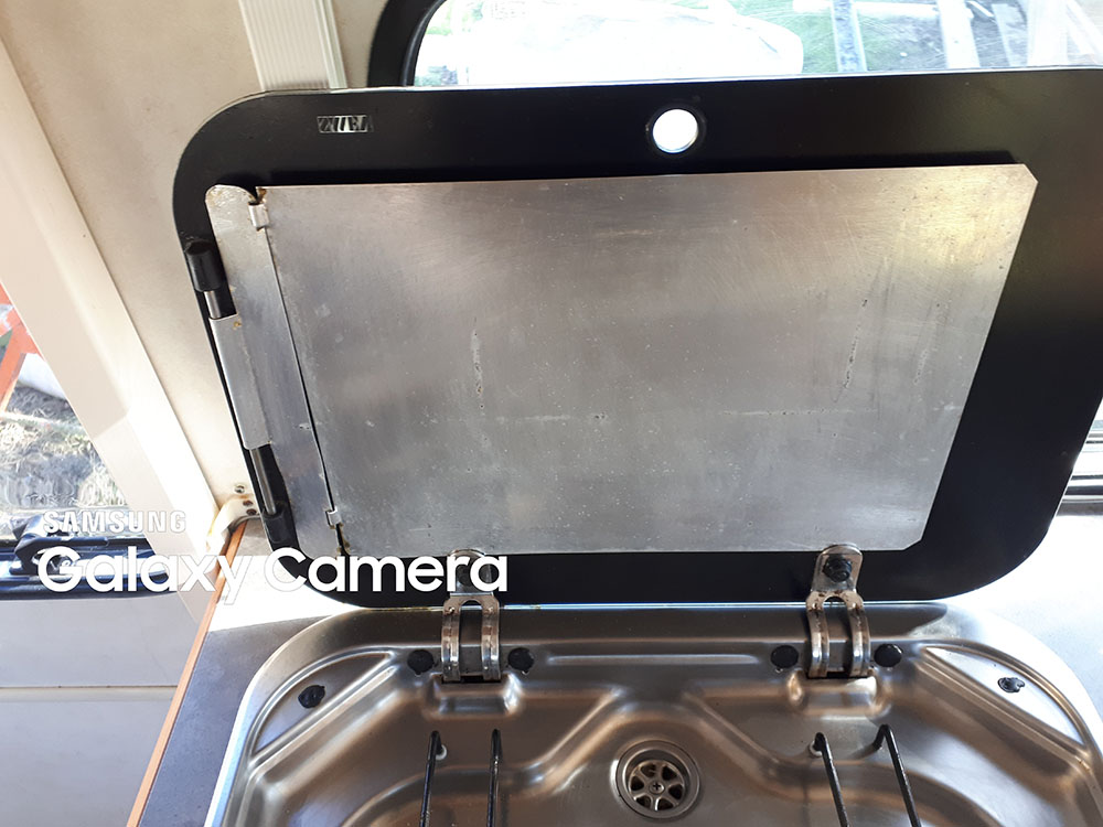

C'est parti pour le grand lavage. A faire: trouver une solution pour le dessus de la gazinière (le placage du bois a fondu). Virer cette plaque horrible en alu pour la gazinière et essayer d'installer une vitre pour les projections.

Bon nettoyage
Jolie les photos prise avec ton iPhone :mdr3:

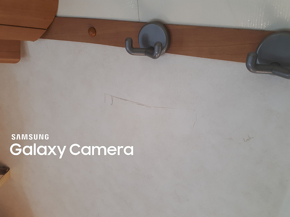

Non ca va une fois tout démonté on a pas trouvé de sang sur les murs :hehe:
Messages : 999
Re: P'tit nouveau Eriba ET caravaning

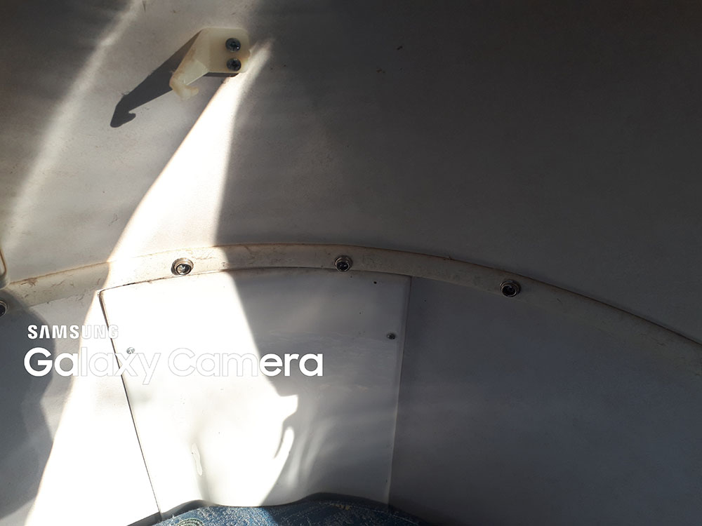

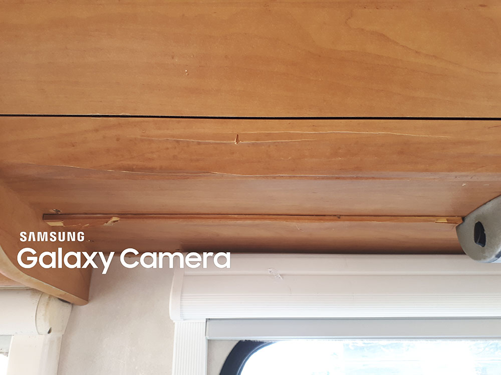

Je suis surprise, "la finition meubles" de ses années là est normalement, soignées et résistante par rapport aux nouvelles toutes en brillance mais plus délicates aux rayures. Je pense qu'elle a été un peu malmenée ta cocotte. Les spécialistes peuvent te dire mais au dessus du gaz fondu? ou alors comme dans Cluedo dans la cuisine, avec le marteau c'est Colonel Moutarde, :mdr3: ça me fait penser plutôt a un choc. je réitère mon conseil, passage en revue de toutes les vis, à mon avis l'ancien propriétaire était plutôt cool, côté entretien. Pour la plaque à côté du gaz, une pierre d'argent pour le nettoyage devrait donner un résultat, en attendant la modif... y' a du avoir une teuf dans ton : eriba : , heureusement qu'elle est tombée entre de bonnes mains :super:
Messages : 999

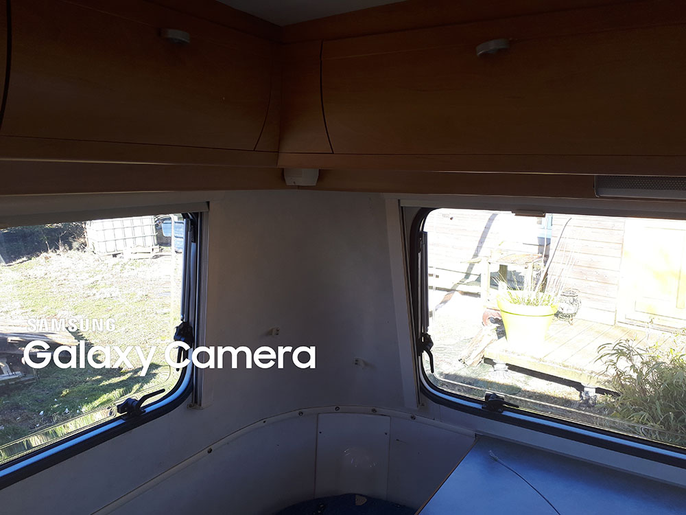

Et du coup tu as enlevé la moustiquaire ou il n'y en avait pas? je ne la vois pas sur les photos...

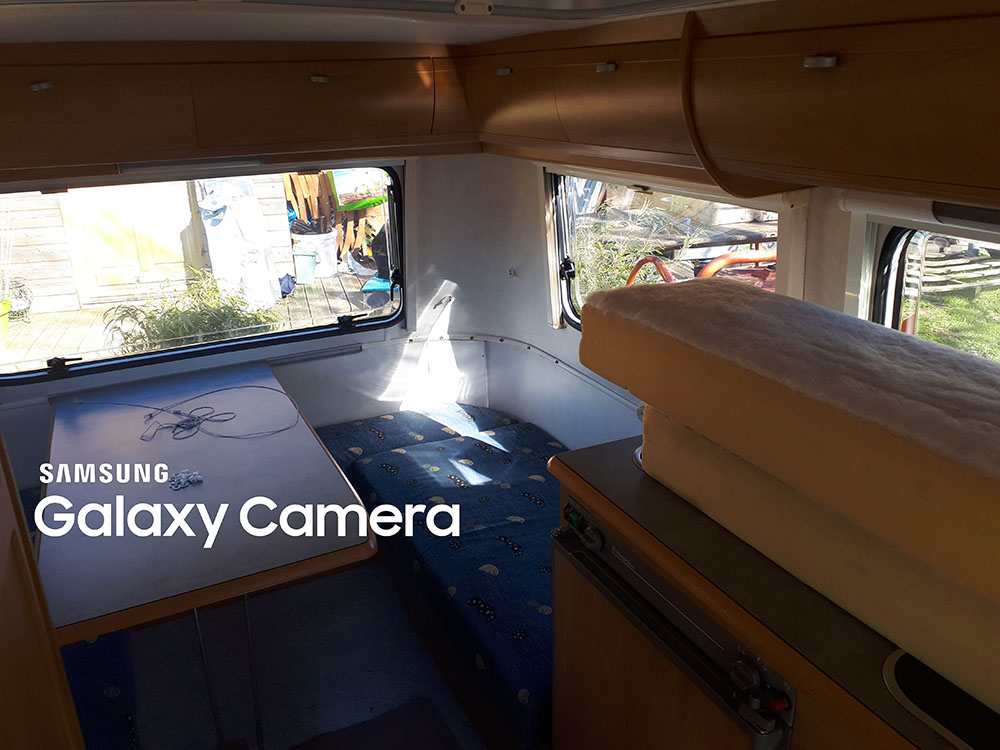

On n'est pas du genre maniaque, mais on a tout démonté, moustiquaire comprise. Mon angélique a tout lavé cet après-midi, ça fait drôle tout est blanc maintenant (c'était entre gris et jaune avant). On a même trouvé une punaise (vivante dans les rideaux). Je suis pas du genre gueulard, mais comme nettoyage avant vente j'ai connu mieux, même pour de l'occaz. Bref !
Une majorité de vis bouffées par la rouille, vu la renommée de la marque, je m'attendais à de l'inox partout... Ce que je vais faire sans plus tarder. Quatre charnières de placard dans un état proche de l'ohaio, je dois d'urgence consolider le bois et remettre des charnières neuves (pour l'instant je n'en trouve qu'à 22.95 euros pièce, c'est en or ou bien ?). Mais pas déçu quand même, Eh, il y a une Eriba dans ma cour !!! 8|

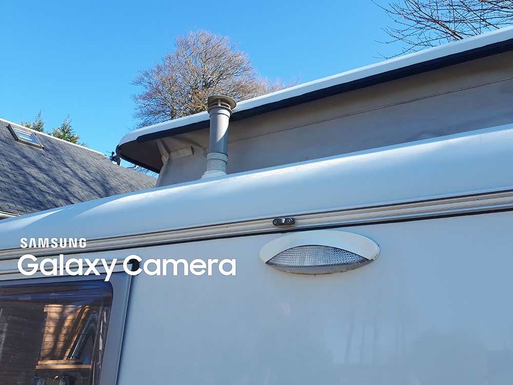

Un détail ne m'avait jusque là pas plus embêté que ça, mais plus je le regarde, plus ça me questionne. La sortie d'évacuation du chauffage truma (3002) est tartinée de silicone. C'est original, ça fait un petit volcan sur le toit, mais encore une fois, ça m'a l'air d'un boulot de escroc (et encore je pèse mes mots !!! :grr: ).
En plus, quand j'ouvre le toit, le toit vient frotter sur le cache pluie de la sortie, je ne trouve pas ça très 'pro' (au point que le joint de toit s'est fendu au fil des années.
Le montage normal ne serait-il pas plutôt une sortie avec un joint type ventouse (comme je le vois sur la pièce en vente un peu partout ?). Comment c'est chez vous ?

Sur la : Photo : le chapeau a un plat c'est p'tet pour le mettre en face du champignon, mais il me semble qu"il y a aussi la rehausse...

Oui il y a un plat, mais même positionné en face du champignon, ça ne passe pas bien. Ce qui m'embête c'est plus l'étanchéité faite en mode gougnaf.
J'avais mis la rehausse sur les photos parce que je chauffe un peu. Mais du coup, vu le frottement, je préfère enlever le cache pluie avant de lever le toit et le revisser après. Et même en faisant ça, quand je mets la réhausse, je ne peux pas la visser droit parce que le champignon gène.

Les caravaneigeux pourront te dire, mais il me semble que tu as la rehausse pour la neige, moi je ne fais pas de caravaneige mais j'ai dans le vide poche à l'entrée le bout de rehausse à poser sur la cheminée d´évacuation, pour ne pas boucher en cas de chute de neige importante. Ça pourrait expliquer aussi les vis rouillées, si ton : eriba : a été utilisée pour le caravaneige, plus de condensation en hiver... Ou un bidouillage, au niveau de la cheminée après un accident type housse de protection mise ou enlever comme un sauvage, en oubliant qu'on a une cheminée sur le toit. C'est un endroit délicat mais normalement c'est prévu pour, c'est "relativement" résistant, perso, je ne mets pas la rehausse quand je chauffe.

J'ai regardé, désirée en lie et place elle a un joint en caoutchouc ( ou autre matière), une collerette qui ne fait pas plus de 10/12 mm de section de forme conique à lèvre.
Au besoin une photo si tu le désires.

C'est bien ce que je pensais. Du coup je me demande quelle misère le gros paquet de silicone cache. Comme je suis d'un tempérament aventureux, je pense que je vais virer toute cette m... :grr: :faché: :nonon: :rougefaché: :diable: :odieux1: :faché3: :faché2: et revenir à un montage plus académique. Espérons juste que le défaut caché n'est pas un trou trop grand par exemple. :gene4:
La sortie toit est peut-être à changer car mal posée (?) trop penchée vers ton toit ou ... trop près du toit. L'ancien proprio a sans doute essayé de rebasculer le tout dans l'autre sens ... d'où ton joint de silicone.
Tout cela doit se changer: informe ton concessionnaire. Prends des photos. N'enlève rien sans son accord. Ton : eriba : est garantie 1 an: en cas de pépin.
[Pour info : le premier tube doit être mis quelle que soit la situation = les gaz d'évacuation sortent au dessus de ton toit; le deuxième tube si tu l'as doit être ajouté en cas de neige pour que les gaz sortent au-dessus...]
Messages : 3630
Bonjour à mon avis il y a un angle non respecté qui permet d'échapper au toit . Le chapeau n'est pas découpé . Cdlt

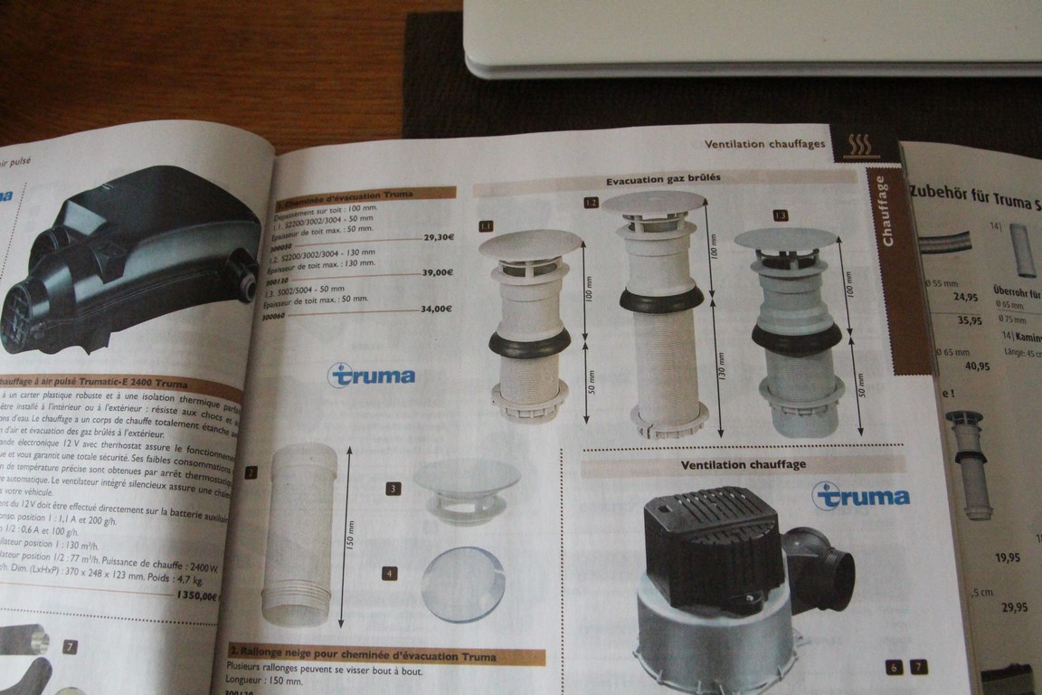

Messages : 11962

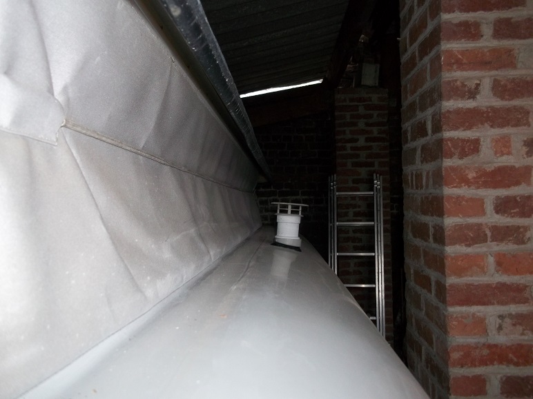

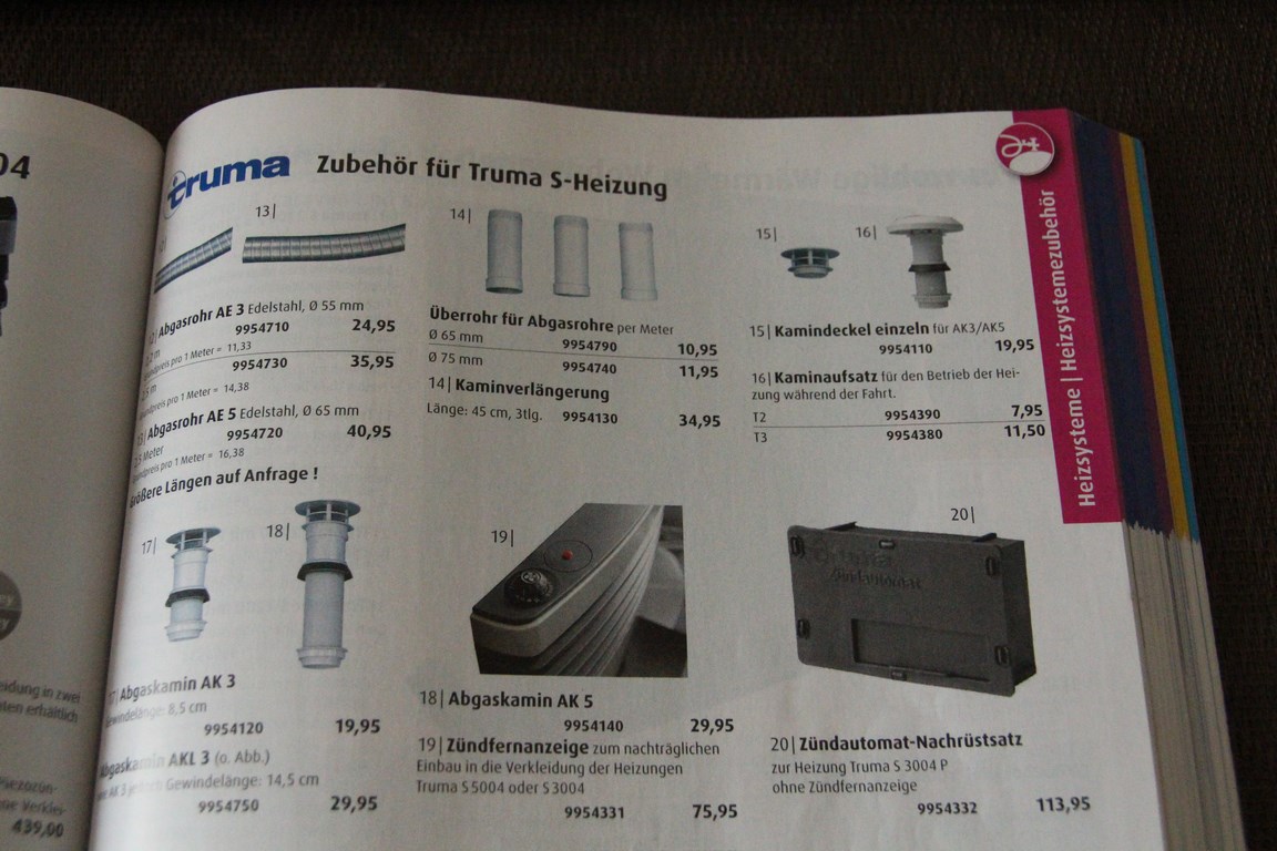

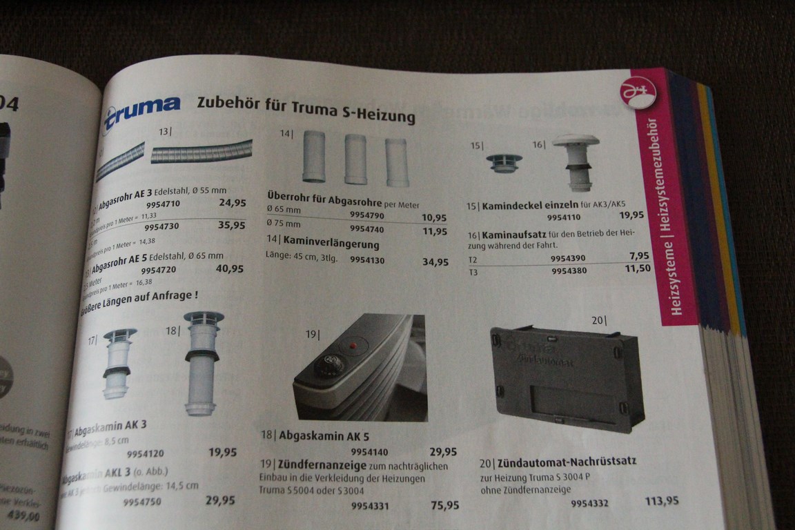

Bonjour, le joint avec la cheminée existe chez Movera , je ne te donne pas les réf, c'est en Allemand, il y a plusieurs diamètres, Marcel pourra t'en parler d'avantage. Il faut passer par Cernay, demande à Denis s'il peut te fournir le joint seul.
photo;

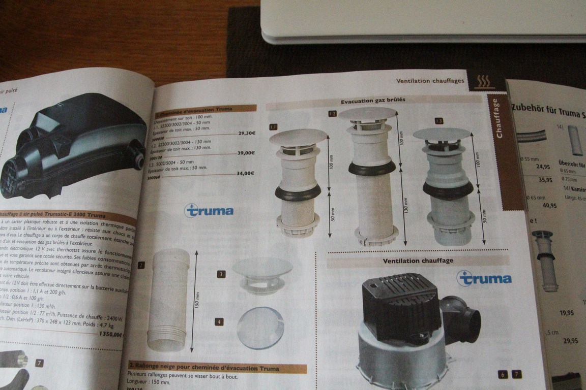

:hello: Tu l'as aussi chez Narbonne assezcher
là;

Merci pour les infos. Il y a pas mal d'endroits sur le net ou on peut trouver la sortie complète pour pas cher. (y compris Narbonne assezcher, ça sonne bien allemand aussi :mdr1: ). Ex: Ludospace 19.95€.
En fait, je pense que celui (ou ceux) qui l'a installé sur mon : eriba : a du trouver que le joint était trop incliné (évidemment pour suivre la courbure du toit à cet endroit) et a donc décidé de 'tartiner' du silicone pour assurer le coup (sans penser qu'en fabricant une entretoise en biais ça réglait le problème). Je m'attends donc à trouver un joint bien conservé dans le silicone (ou pas du tout car pas prévu pour ça).
