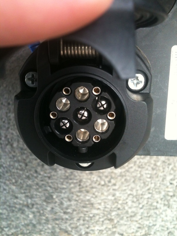

Une question me taraude l'esprit
Sur ma nouvelle Puck qui est en 7+6 et mon vehicule en 7 broches classique
Puis je ponter les 2 masses 3-13 pour profiter de la ligne qui était repiquée sur la prise 12V du coffre afin de recuperer l'eclairage interieur dans la caravane ?
Mille merci
disco2magoliv
Messages : 829
prénom : Dany & Pascal
Re: Schémas électriques
Dams a écrit :Une mine ce topic !!
Mille merci
Tu peux toujours :ange:
Mais comment récupères tu le +12V ?
Il est prévu sur la broche 9 et toi tu n'as que 7 broches sur ta voiture...........

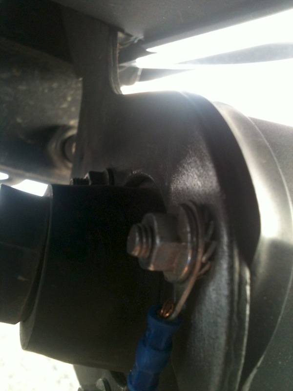

Oui des que je retourne au garage je vais contrôler les feux , par contre la masse de la voiture ne semblait pas être optimale , je vous tiens informé de la résolution de mon soucis
Edit:
Bon voici les nouvelles plutôt bonnes :
Une des deux ampoules navettes était noir charbon , je vais les passer les 2 en 5watts ça suffira largement
J'ai bien gratté le fer qui fait la masse avec ajout de la rondelle qui va bien, testé à l'aimant ça devrait aller pour la masse N°13
Au final le scintillement est très léger et n'apparait que sur les feux de positions avant lorsque je mets le warning donc je pense avoir résolu le problème

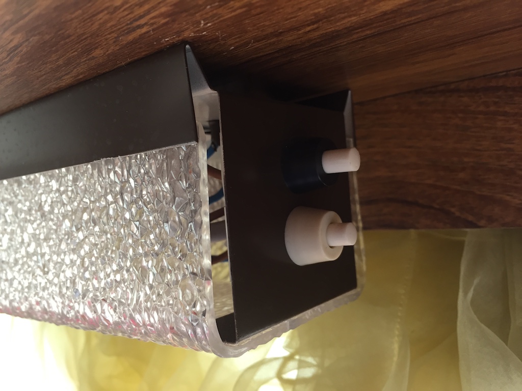

Bonjour, tout le monde,
quelqu'un a t il déjà changé la résistance utilisée pour l'alimentation 12V du frigo, de la caravane ?
je pense que c'est ça qui a cramé.
symptômes :
- les ampoules au dessus de l'évier et du grand lit (ou grande dinette) brillent plus intensément en 220 V
- les petits fusibles incandescents pour les loupiotes latérales à l'avant de la caravane brillent plus intensément quand la caravane est branchée sur la batterie
- les feux de circulation de la caravane s'allument quand la caravane est branchée sur la batterie
- les luminaires intérieurs de la caravane ne s'allume plus en 12V :triste1:
est-il possible de la changer soi-même ?
merci de votre aide
Périne.

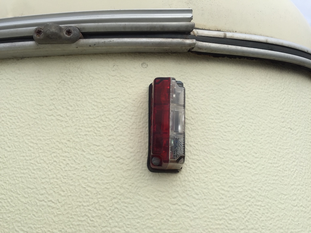

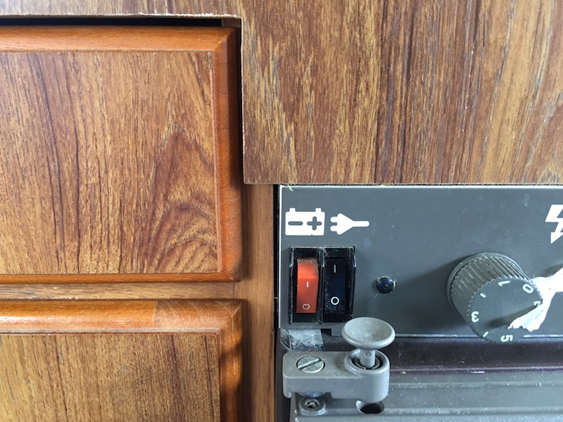

Bonjour LANDERIBA !
merci beaucoup pour cette rapide réponse ! :super:
la panne est survenue depuis peu et je crois que j'ai branché ma caravane sur le 220V sans avoir commuté l'interrupteur 12V du frigo. c'est à dire en laissant le commutateur en position 12V. :ange:
voici la photo des petites loupiotes que j'appelle fusibles incandescent !
la batterie est celle de la voiture
la prise est une 7 broches ça marchait bien jusqu'à maintenant, j'ai même vidé ma batterie en laissant branchée la caravane à la voiture !
les ampoules 220V brillent plus intensément qu'avant, quand je branche la caravane sur le 220V depuis la panne du circuit 12V d'où mon idée d'une résistance cramée.
je joins également les photos des interrupteurs sur le frigo, et sur les luminaires de la caravane
merci ;-)
Messages : 21199
Donc le frigo aurait fonctionné avec les deux voltages ensembles 12 & 220 volts !!!!
Pas bon du tout, le frigo ne doit fonctionner QUE sur une énergie, gaz, 12 ou 220 v, mais pour savoir si résistance est cramée faire fonctionner pour essai au 220 v si pas de froid c'est elle qui est morte, vraisemblablement si les ampoules donnent plus fort depuis.
Par contre si : eriba : est branchée sur 220 et pas sur le 12v, la position de l'interrupteur 12 v importe peu
Les ampoules des feux de position avant sont des "navettes", 12 V, 5 watts.
Exemple:

le frigo fonctionne correctement en 220 V.
c'est le circuit 12 V qui ne fonctionne plus y a t il qq que je puisse changer ou dois je faire appel à un électricien ?
merci JP pour le vocabulaire : navette je note :super:
Messages : 21199
Pour changer la résistance il faut sortir le frigo!!
Ôter les grilles extérieures pour accéder aux fils 220 et 12 v, à débrancher, à la conduite de gaz pour dévisser le raccord, et la cheminée à ôter, grille extérieure et tube. Puis les 4 vis, deux de chaque coté du frigo, coté lit et dans le placard sous évier, ôter tous les boutons gaz et le bandeau, normalement les inter restent sur le frigo.
Et tirer délicatement en levant légèrement et surveillant que rien n'accroche dans les fils et tuyaux au dessus du frigo, bon courage pour la suite. Contrôle la résistance 12 v, débranchée, à l'ohmètre.
