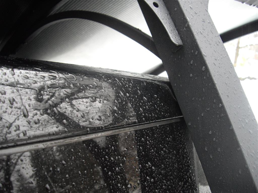

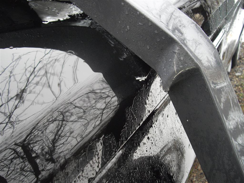

Le RRS a bien sûr quelques dégâts, capot et haut du toit à l’arrière, en fait c'est lui qui a tout supporté.
les poteaux se sont pliés à leur base, et ce sont repliés à l'endroit ou le Range les a stoppé.
Le merdier c'est écroulé dans la nuit, ça a été la bonne surprise du matin......... :triste1:

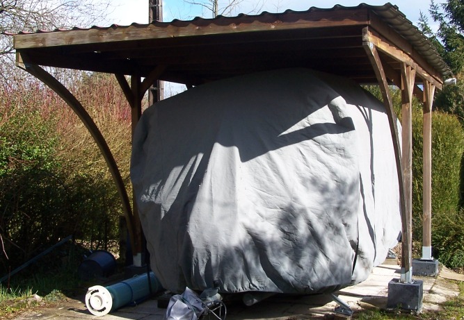

Voici le carport avant:
J'ai aussi fait :mdr1: un abri de plus de 30m² accolé à la maison ce qui m'a pris plus de temps à monter que le "fameux" carport, mais lui n'a pas bronché, la 308 et le Disco y étaient à l'abri (le vrais).
On voit bien l'épaisseur sur le toit de la maison et sur celui de mon abri.
Si non c'était super sous la neige.......

en plus de ces deux impacts des poteaux, il y a de multiples rayures sur le capot et le phare D.
Le haut du toit
Le haut du toit
AR RRS.JPG (164.48 Kio) Vu 20983 fois
Le capot
Le capot
Capot RRS.JPG (181.59 Kio) Vu 20983 fois
