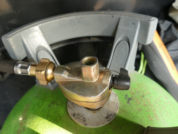

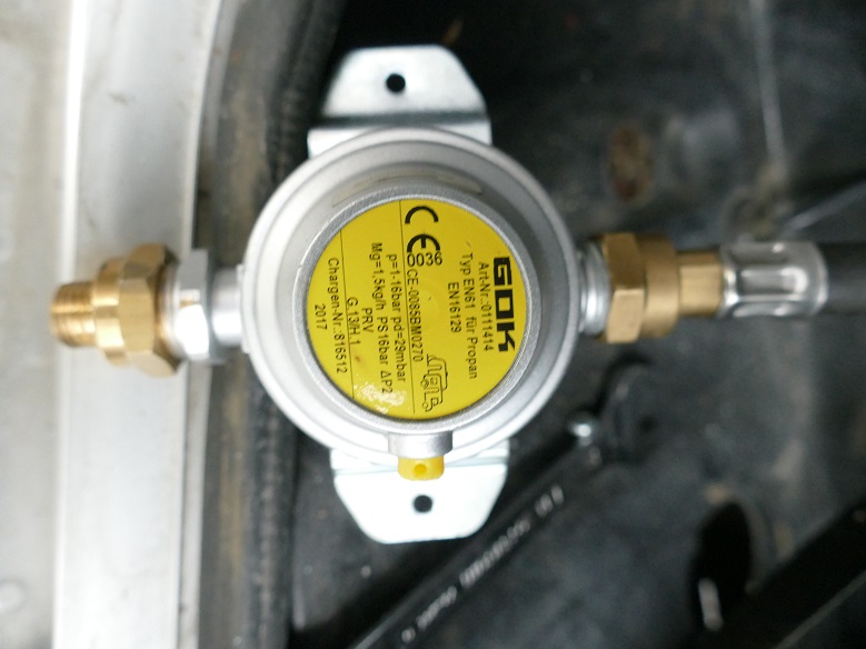

Ton detendeur tu as essayé d'appuyer sur le bouton jaune pour l'amorcer ?

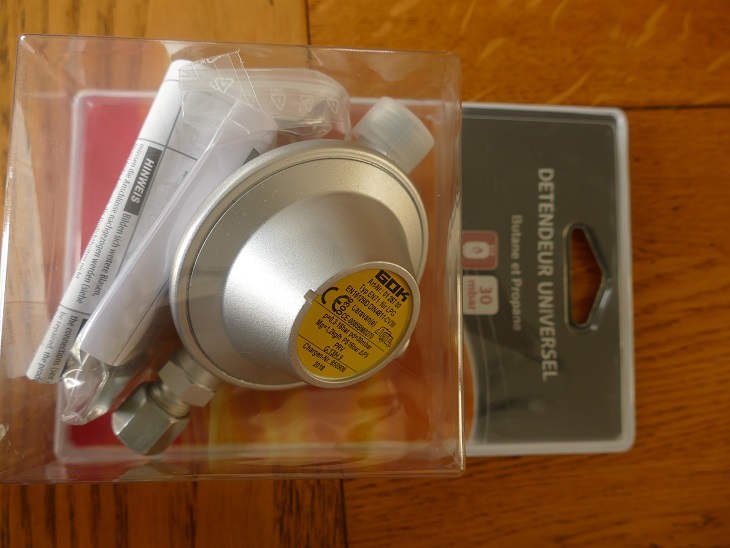

Je viens de regarder le prix d'un détendeur : 31 euros N.A et vu sur le catalogue :event de sécurité à actionner après remplacement de bouteille ( le bouton jaune ), rien ne bouge ??!! Cdlt

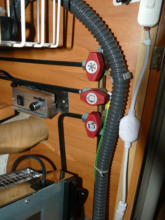

et vérifier aussi dans le placard bas de la cuisine que les robinets d'isolement sont bien en position ouverte, également veiller à ce que le robinet d'arrêt sur la bouteille soit bien largement ouvert...

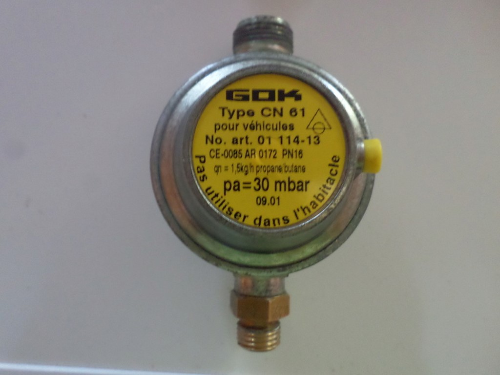

DESCRIPTIF DETENDEUR :
branchement direct sur les bouteilles de gaz à l'aide d'une lyre haute pression (non fournie) sans avoir à passer par un pré-détendeur
Réduit la pression à 30 mbars en sortie, s'installe à l'intérieur du coffre à gaz
Alimentation butane et propane (mixte)
Débit : 1500 g/h
Entrées et sorties filetées mâles 20/150
Filtre à gaz en entrée
bouton jaune : sécurité

Ps je me demande si je vais monter un détendeur directement sur la bouteille !

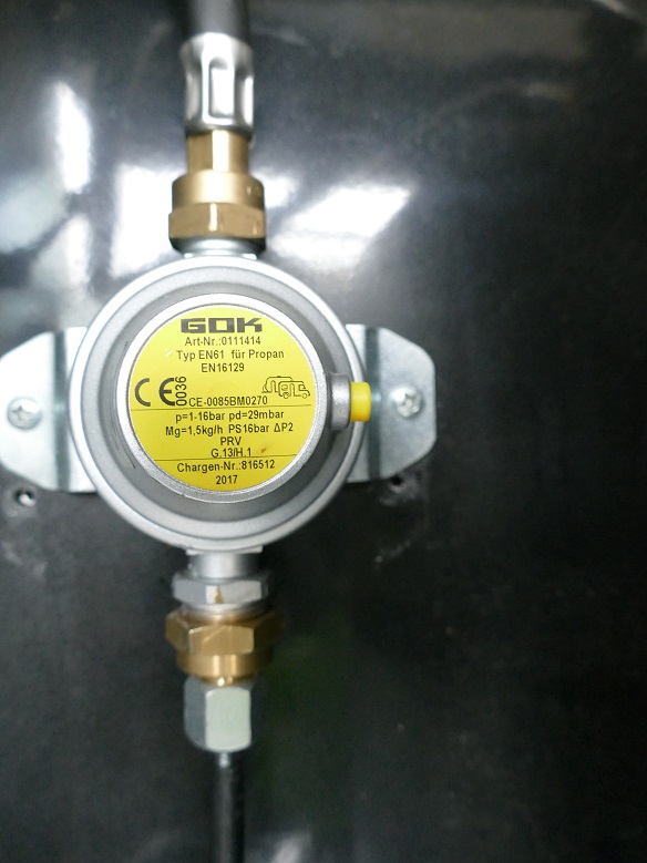

Un truc me turlupine ...
ta cagouille est de 2009 et le détendeur serait de 2017 ? tu aurais oublié que tu l'avais changé ???
SInon un truc con mais qui m'est arrivé .... une fois tout branché et bouteille ouverte ... à tu réactiver les ou le gros robinet à l'intérieur ?
c'est con mais j'ai eu le cas ... et j'en ai 2 en plus ! mis du temps à comprendre qu'il fallait le fermer et le réarmer s'il s'est mis en sécurité ...
Lolo
Messages : 3648
Re: Arrivée du gaz très faible
Pas de gros bouton , 3 vannes intérieures que j'ai tourné et retourné . Cagouille achetée en novembre dernier . Sur la 1 ere photo on voit 2 trous de fixations sous le détendeur . Déjà changé ????? Cdlt

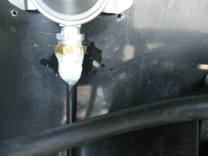

:hello: Comme dit Cabouille, tu le changes! Ton détendeur est mort car plein d'huile.... j'ai eu plein de problème avec l'ancien système, prédétendeur + détendeur de sécurité. J'ai tout viré et reparti sur un simple détendeur 30mbar et plus de soucis. L'huile qui sert dans les bouteilles pour stabiliser le remplissage, tu la retrouves dans les canalisations et les détendeurs. Et à la longue la pression est insuffisante pour les palpeurs de sécurité et ça déconne.

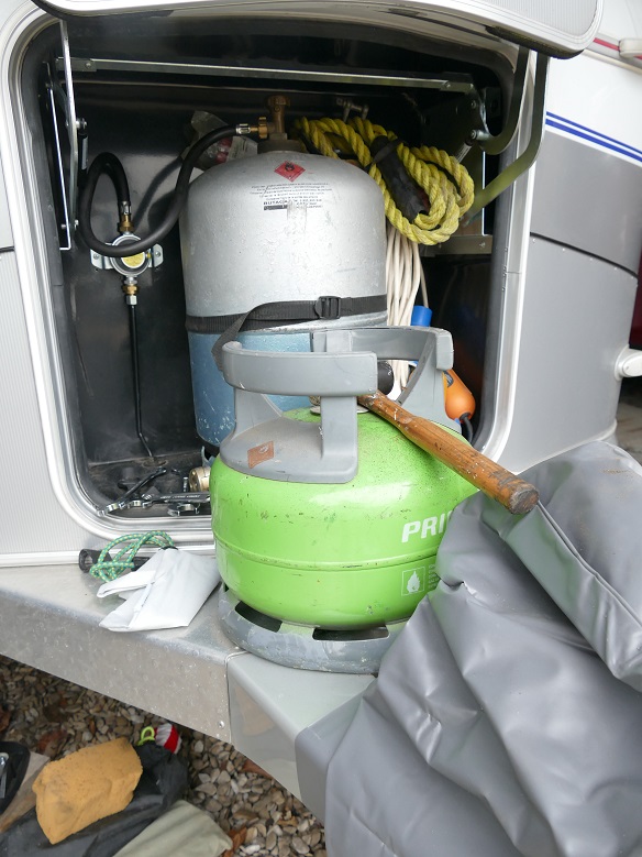

Afin d'éviter ces problèmes d'huile dans le gaz, au changement de bouteille, je retourne la bouteille neuve, le nez vers le bas puis j'ouvre le robinet en grand, quelques instant, afin de purger !
C'est tout.

Petite nouvelle mais pas des moindres , le détendeur a été changé en 2017 !!! Source ancien propriétaire . Cdlt

vieux.lion a écrit : Ce matin retournement de la bouteille ouverture du gaz et miracle la flamme !!!!

Eribalin a écrit :Afin d'éviter ces problèmes d'huile dans le gaz, au changement de bouteille, je retourne la bouteille neuve, le nez vers le bas puis j'ouvre le robinet en grand, quelques instant, afin de purger !
C'est tout.
Faites quand même vachement gaffe en laissant sortir le gaz BOUTEILLE RETOURNÉE.
J'ai une formation de secouriste . Pendant un stage nous avons vu un pompier experimenté nous montrer les dangers d'une bouteille de gaz retournée lorsqu'on allume le gaz sortant.
C'est simple, elle se transforme en LANCE FLAMME !! :diable: :nonon:
Alors, gaffe avec le gaz :nonon:

N'oubliez surtout pas qu'il est à l'état liquide dans la bouteille donc en retournant ce n'est pas forcement de l'eau et vu le ratio liquide gaz ( de memoire 1L de liquide pour 270 de gaz) il y a un beau volume autour de vous!!!! Pour la pause cigarette, on s'abstient :malin1:

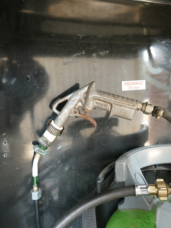

:rougefaché: mdr :rougefaché: çà recommence !! Pas de gaz à l'arrivée cuisson , le gaz sort bien en sortie bouteille mais pas en sortie détendeur !!! :( . Je crois que la meilleure solution c'est le remplacement du détenteur ??!!Cdlt
Ps : j'ai soufflé dedans avec le compresseur même pas une bulle de savon !! :triste1:
Messages : 3648
Après remontage pour que ce soit en pression gaz , rien non plus !! Cdlt

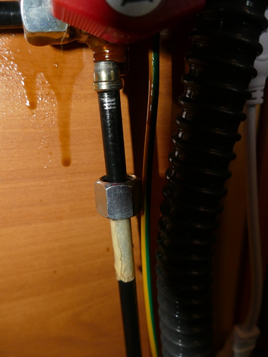

Non pas de détendeur de sécurité . Je me demande aussi si je ne devrais pas souffler dans les canalisations ? Cdlt

Re tenue de combat ce matin !! Merci pour vos réponses . D'abord un essai (à sec ) compresseur dans le tuyau , protection avec un chiffon et , résultat en photos . Je renouvelle le truc avec de l'essence . J'espère que l'huile n'a pas été jusqu'au gicleurs plaque de cuisson et truma !! Sinon même traitement ….
Sur la bouteille de gaz connecteur automatique , vannes sous évier , pas de gros bouton de sécurité sur la 2009 . Cdlt
et il doit encore y en avoir !!
Messages : 3648
Injection d'essence puis généreux soufflage , remontage , contrôle de fuite , essai , rien , pas de gaz aux brûleurs :rougefaché:
Redémontage , essai avec un vieux détendeur , même si butane , monté en direct sur tuyauterie et là :ghee: le gaz passe !!
j'en déduis un problème détendeur donc cet a-p direction n-a achat d'un détendeur et un filtre ! Cela ne m'était jamais arrivé un tel problème , pas envie de devoir recommencer régulièrement !! Cdlt
soufflage
soufflage
cra cra
cra cra
mousse pour contrôle fuite
essai une un autre détendeur

Messages : 3648
Tant qu'à faire j'ai aussi mis de l'essence dans le détendeur , l'essence n'avait pas non plus une couleur d'origine ! re essai , toujours rien au brûleur . Dond achat d'un nouveau détenteur , çà fonctionne très bien , brûleurs , truma . Chez n.b j'ai demandé s'il y avait moyen de testé le détendeur , réponse une fois encrassé , c'est foutu . Prochain achat , un filtre à gaz ! Cdlt
Détendeur universel , propane , butane
