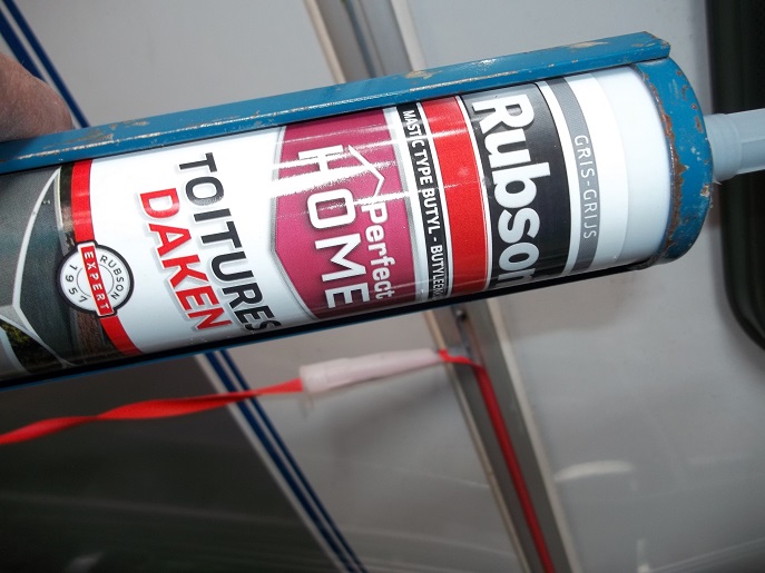

Les vis de ceinture se desserent au fil du temps . Facilement un à deux tours de clé . Puis au remontage rustol sur les vis et joint butil . J'irai voir les autres plus tard . Cdlt

très bonne astuce pour maintenir le joint :super:

il s'engage vraiment tout seul !!

Ça sert à quoi le "Butil" ?

Le butyl , c'est un joint mastic d'étanchéité qui a une excellente résistance aux intempéries, aux uv et vieillissement, applicable sur support humide . Il y aura toujours une petite bosse ,à l'emplacement tête de vis , normal .
