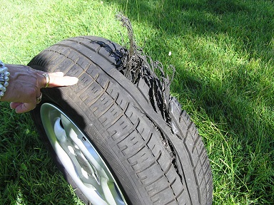

Une question que tu n'as pas posé mais qui a son importance, tes pneus sont de quelle année ?
Au bout de 5 ans, il faut mieux les changer pour éviter un éclatement sur la route et surtout, bien respecter les pressions !
http://forumeribatouring.com/viewtopic. ... us#p141317
pneu eclaté.JPG (87.23 Kio) Vu 6338 fois

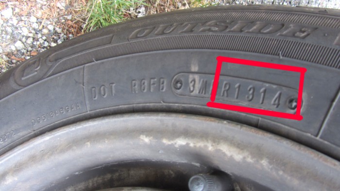

La date, dans un ovale, après DOT<br />Le deux premiers chiffres, la semaine dans l'année. Les deux derniers, l'année.<br />Ex: 1314= 13 Ieme semaine de 2014
Date sur pneu 1.JPG (71.92 Kio) Vu 6335 fois

Quand je vois ces photos je suis contente car l'ancien propriétaire a mis des pneus neufs il y a moins de 6 mois :)
Il faudra que je pense à vérifier la pression régulièrement..2',7 m'a t-on dit :)
Merci du conseil ! :)
