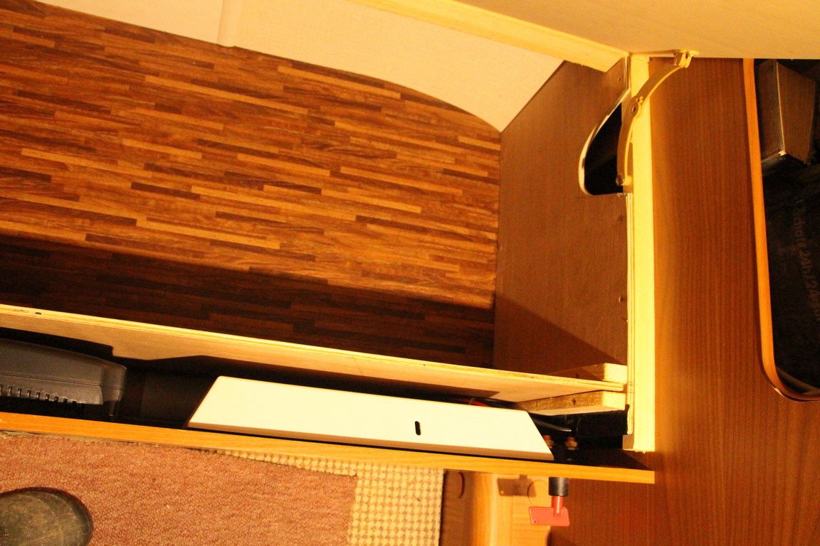

Les Comtois a écrit ::hello: Au prix du cuivre, vu la quantité de câble derrière la batterie..... tu t'achètes une batterie lithium .... :hehe: :hehe: :hehe:
Denis à Cernay préfère ne pas les couper, un autre conseil, il faut que les câbles fassent la même longueur SI COUPéS sous entendu des movers jusqu'à la batterie.
Adrien je vois que ta batterie n'est pas maintenue, Cernay me l'avait calée avec deux tasseaux, moi je l'ai isolée dans le coffre ainsi que le chargeur et le module alimentation/commande.
Voir;
La batterie est derrière le Contreplaqué dans la niche vide avant gauche sous la dînette gauche. Pas de perte de place dans le coffre si n'est que l'emplacement chargeur/module sur 8cm en façade du coffre.
Au px que tu as payé, je trouve que le travail n'est pas à la hauteur :(
Messages : 6817
Re: Bonjour
Benjamin, ton chargeur manque d'aération. Tu le retournes et tu perces des trous dans la paroi interne de façon que tes aérateurs de chargeur prennent l'air... ce n'est que mon avis :) :) :)

On est bien d'accord, la bac à batterie est lui bien fixé au sol, ca bouge pas
je vais améliorer cette installation, mais en attendant j'ai commandé un nouveau chargeur (voir lien ci-dessous) afin de pouvoir enfin recharger ma batterie du MOVER.
Celui que j'avais fourni ne prend pas en compte l'AGM, mais juste les batteries Plomb.
https://www.leader-loisirs.com/electric ... ge-4a.html
Ils ont même pas vérifier que ce dernier chargeait bien la batterie, c'est vraiment pas très pro tout cela je trouve.

Les Comtois a écrit :Benjamin, ton chargeur manque d'aération. Tu le retournes et tu perces des trous dans la paroi interne de façon que tes aérateurs de chargeur prennent l'air... ce n'est que mon avis :) :) :)
Merci du conseil, je vais regarder çà de près, jusqu'à maintenant je n'ai pas remarqué de surchauffe, mes fesses (c'est ma place) peuvent en témoigner :(
En ce moment je mets la batterie en charge régulièrement ( provisions de bois pour l'hiver prochain) qui m'oblige à sortir Désirée je vais "zioter" :merci:

Je te l'ai mis au préalable, c'est un c-Go de chez REICH en 12V/20A
http://www.ivra-electronics.nl/FR/P5/Pr ... 12V-6A-20A
Catalogue Movera = réf 9983615 à 149€ ttc hors port ( soit livrable en Allemagne ou passer par Cernay).

Lors de l'installation du MOVER, j'ai fait installer un témoin de charge batterie avec des diodes.
en avez-vous installer un ?
je le trouve assez peu précis. En effet, il est équipé de 3 Leds (1/3 - 2/3 - 3/3) afin de voir le niveau de charge.
Alors qu'il m'indique être à 2/3 je met en charge la batterie, et le chargeur lui se met directement au vert pour m'avertir que la batterie est chargée à 100%. Le voyant du témoin de charge reste quand à lui à 2/3.
J'ai pu le vérifier en parallèle avec un voltmètre et j'ai bien 13.3V dont la batterie est bien en forme :)
Parcontre, lors que le chargeur charge (témoin rouge), le témoin de charge se met à 3/3.
S'agit t-il d'un défaut de mon témoin de charge à votre avis? (le concessionnaire me dit que non)
Ou alors ces témoins sont toujours aussi peu fiable.
Je vais finir par le remplacer par un Voltmètre, mais le soucis c'est que le panneau sous la banquette est déjà percé :roll:

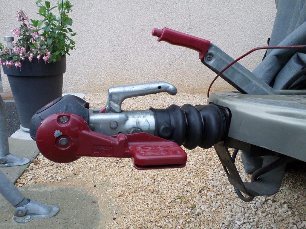

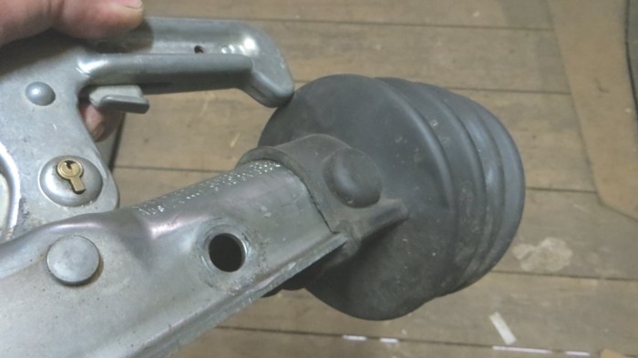

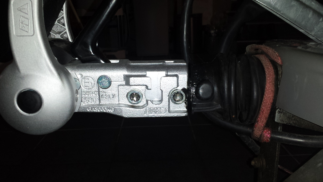

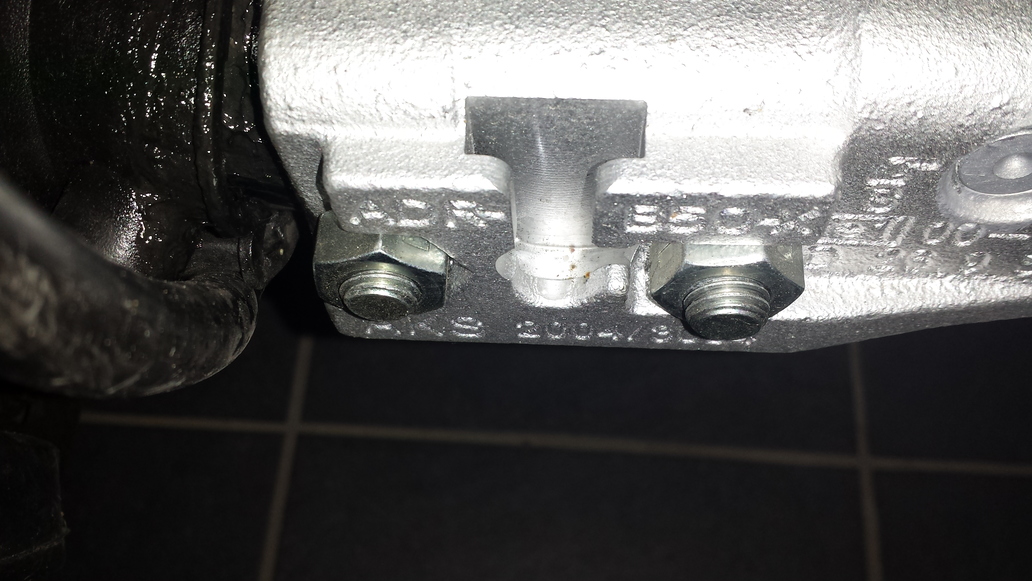

La tête d'attelage montée par le concessionnaire qui nous a vendu également le MOVER bouge énormément sur un des côtés sur son ensemble.
Je vais voir avec eux comment faire, car cela n'est vraiment pas normal :nonon: , d'autant plus que je n'ai pas le matériel nécessaire pour le faire.
Savez-vous quel taille de clefs étoile j'ai besoin pour resserrer? cela vous est déjà arrivé?
J'en profite pour vous mettre une photo de ma tête d'attelage, quand pensez-vous?
C'est normal la graisse visible comme cela? :)
Merci à tous :super:
Je vous post des photos du voyage au plus vite, une fois que j'ai vidé l'appareil photo et trié :]
Messages : 21355
Re: Bonjour
Pour la graisse oui, c'est qu'il a copieusement graissé, et p'tet à assez serré la collier !!
La tête ne doit pas bouger ni en rotation ni latéralement, ni de haut en bas. En avant arrière oui puisque le vérin amortisseur joue son rôle, mais sans à-coups.
Messages : 12222
Re: Bonjour
Bonsoir Adrien
+ 1 avec J-Pierre la graisse déborde toujours un peu, deux points de graissage sur la tête d'attelage, MAIS penches toi sous le frein à main tu as un 3 ième point de graissage ( axe articulation du frein) .
Messages : 21355
Re: Bonjour
Effectivement celui là ne voit pas souvent la pompe à graisse. Je les ai graissé tous les 3 hier et j'ai profité que la : eriba : soit sur la fosse pour remettre le panier de la roue de secours (ôté pour prendre modèle et fabriquer celui de J Paul le francomtois) et régler les mâchoires de freins.
Les pneus sont neufs aussi en 165.80 X 13 94 R (670 Kg/pneu et 170 Km/h) ça devrait aller !!! :ange:

Ok merci pour votre retour, c'est normal que le caoutchouc qui protège le venin ne rentre pas dans la tête d'attelage ? :roll:
Je me pose la question depuis ce matin :]
Il faudrait que je ressert les deux écrous c'est bien cela?
Ce qui est bizzarre, en partant ce matin du camping elle ne bougeait pas et en arrivant :ghee:
Je ne sais pas si le fait d'avoir pris de fortes pentes avec peu de vitesse (sortie de camping) a été déclencheur du problème :roll:
campeurgardois
Messages : 289
prénom : Adrien
Localisation : Gard
Re: Bonjour
eribabinbin a écrit :Actuellement je suis après une rampe led sous le store, merci à Marcel et J-Paul pour leur conseil et "fotos". Michelle va bientôt charger la jeunette :happy1: , ça sent : Cara : , Puy du Fou, Portougal y Espagnolech ;-) , pas de paroles déplacées :ange:
Je ferrais un tuto, me reste à fignoler la fabrication chinoise :pleur4:
sympa comme idée d'amélioration :]
On était 4 ERIBA dans le camping cette semaine, 1 familia, 2 puck et notre triton :mdr3:
Messages : 21355
Re: Bonjour
campeurgardois a écrit :Ok merci pour votre retour, c'est normal que le caoutchouc qui protège le venin ne rentre pas dans la tête d'attelage ? :roll:
Il faudrait que je resserre les deux écrous c'est bien cela?
Ce qui est bizarre, en partant ce matin du camping elle ne bougeait pas et en arrivant :ghee:
En regardant de plus près ta photo, on ne voit pas si c'est une tête anti lacet ou une tête simple. Les soufflets ne sont pas les mêmes et l'un ne va pas pour l'autre.... ou mal !!!!. Donc si tête anti lacet elle est montée avec un soufflet de tête standard, les deux bosses étant l'emplacement d'une des vis de fixation le tête d'attelage simple.
Fait une photo des deux cotés de la tête pour voir aussi comment sont mis les écrous, on ne voit que les têtes des vis, les écrous ne peuvent pas tourner, et le serrage des vis est copieux, je rechercherais de combien, mais c'est tellement que j'ai eu peur de mettre le couple indiqué sur la mienne... Selon le modèle de tête entre 6 & 7 Kg/m, et pour ceux avec vis de diamètre 12 c'est 8.6 Kg/m !!!

voici les photos :)
merci pour vos éclaircissements, je ne sais pas quoi faire
Messages : 21355
Re: Bonjour
Voir réponse plus haut éditée, mais à priori le soufflet n'est pas celui qui va avec la tête anti lacet.
Il a la forme de la tête standard pour s'emboiter dessus et recouvrir le boulon de fixation arrière, le soufflet spécifique est rond et se bride sur la tête par son diamètre serré
Noté dans la notice de montage "remplacer par le soufflet joint dans la livraison, le fixer au fut à l'aide du collier. Les trous d'aération doivent être situés en dessous.
Voir "Landeriba dans ses œuvres", j'ai changé un soufflet sur une tête avec anti lacets en page 4 à la date du Sam 12 Déc 2015.
La preuve par l'image:
Ton soufflet
Soufflet et tête1.JPG (50.08 Kio) Vu 17996 fois
Soufflet et tête2.JPG (49.63 Kio) Vu 17996 fois
Le soufflet adapté à ta tête anti lacet

Merci pour ce retour en image c'est plus clair, et dire que ca été monté par un pro de la caravane :-/
Pour le serrage que me conseillez-vous?
Messages : 21355
Re: Bonjour
Tout dépend de la référence de la tête, voir plus haut...
Par contre ne pas démonter si tu n'as pas le faux axe de montage, tu ne pourras pas remonter, voir tuto au même endroit page 5 à la date du Ven 14 Oct 2016
Le mieux est de retourner chez le "pro" qui l'a installé, et gratuite la manip ....

J'ai une poignée de manoeuvre avant qui bouge beaucoup, savez-vous comment faire pour accéder au vis de serrage. Vu que c'est en plastique, je veux pas casser :)
merci
PS : Finalement je suis retourné voir le concessionnaire concernant le sujet de l'attelage. il m'a changé le soufflet mais pour le mouvement de la tête d'attelage il m'a dit que c'était normal, le timon de la caravane a du jeu, mais rien d'alarmant pour lui, il m'a montré sur une neuve, ca bouge moins mais ca bouge quand même :)
Messages : 1007
Re: Bonjour
SAM_7105 (Copier).JPG (302.05 Kio) Vu 17591 fois
Bonsoir, chez moi il me semble que c'est comme Eribabinbin...
