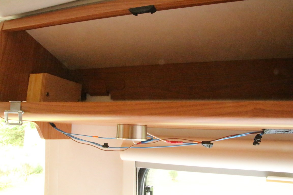

Démontage du bandeau rail sous meuble haut (au-dessus plaque gaz/évier) pour accéder au câblage d'origine, repiquage sur l'alim spots de ce meuble.

repiquage du 12V sur les spots, neutralisation du 220V

Problème j'ai un sapin de noêl et pour cause le 12V spots est un 12 alternatif (redressé, mesuré 8.5V) avec l'alim de la batterie mover (continu)c'est nickel.

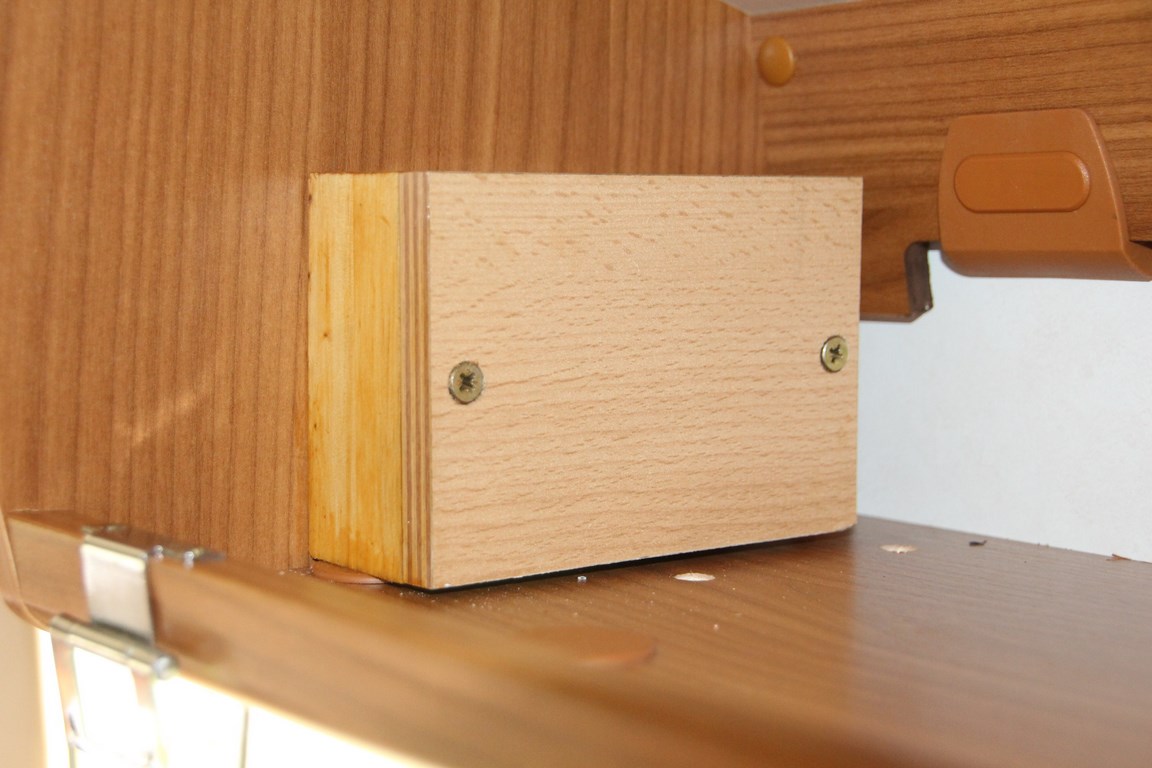

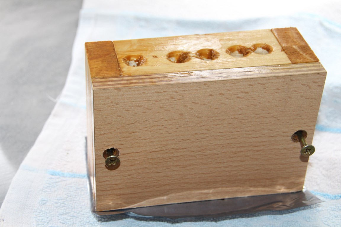

Exit la boite en pvc , petite boite aérée pour cacher tout çà

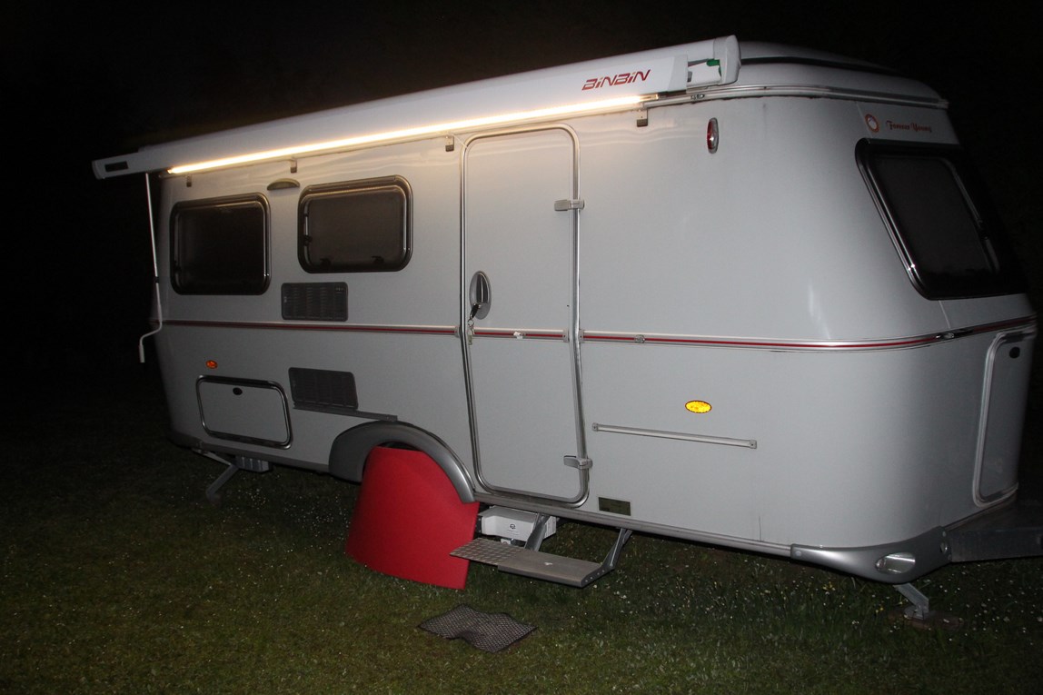

Pose du rail avec 4 pattes, fixé sous le store ( boulons/écrous

Ce qu'il a fallu modifier. :rougefaché: consolidation des épissures led (câbles/ruban) soudures d'origines plus que légères, re soudures et consolidation par de la gaine thermo rétractable . Sur le rail il a fallu coller le cache led en pvc transparent, trop de jeu :nonon: . Silicone translucide souple.
de jour, cache maintenu par des pinces à linge en attente de séchage.
de nuit:
