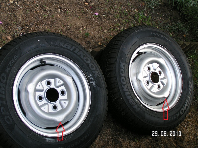

Après ces quelques mots, j'ai bien envie de poser ma première question bête.... Je veux donner un coup de jeune aux jantes qui sont piquées par notre amie la rouille mais malgré la force surhumaine développée par mes énormes biceps (c'est là que mon épouse se marre copieusement... :pleur4: ), impossible de démonter les enjoliveurs chromés... Y a t'il une technique ou dois-je me mettre à la musculation? Sur mon ancienne caravane il fallait tourner dans le sens inverse des aiguilles d'une montre (dévisser quoi... :hehe: ).

:hello: Fred, si tes enjoliveurs sont les mêmes que ceux que j'avais sur la Triton 82, ils sont justes clipsés sur la jante qui va bien avec!! tu prends un tournevis large, même très large, et tu engages sous l'enjoliveur et tu fais levier.... il doit sortir ;-)

Bonjour, comme te l'a bien expliqué notre ami Franc-Comtois ci dessus, ;-) les jantes comportent des bossoirs qui maintiennent les enjoliveurs qui sont clipsés dessus, il faut bien faire levier pour les extraire, fais attention il est possible qu'avec le temps ils se soient collés avec la poussière, lors de l'éjection cela peut être brutal et te blesser si tu te trouve dans la trajectoire...

Merci de votre aide, j'ai donc réussi facilement... La peur de casser m'a un peu tétanisé... ;-)
