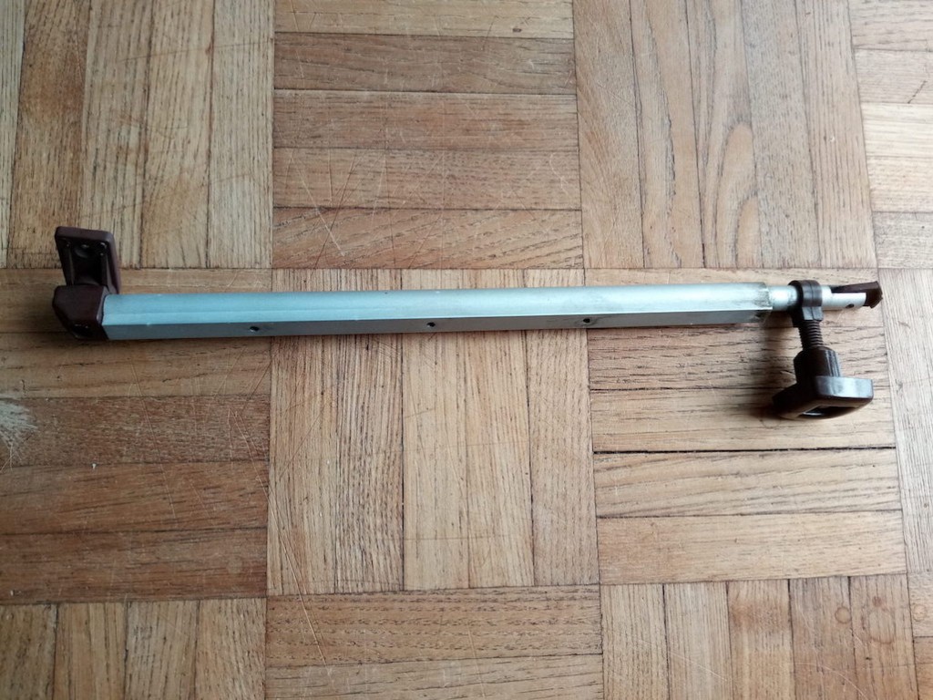

Les beaux jours arrivant (enfin on espère !) il faut commencer les petites remises en état.
Je suis donc à la recherche d'un compas de fenêtre pour une Eriba PAN de 1987.
L'embout de fixation en plastic côté fenêtre est cassé (voir photo). Même un compas ne fonctionnant pas fera l'affaire, pourvu que cette partie soit entière, on doit pouvoir la démonter en chassant la goupille métallique.
Le compas fait approximativement 30 cms fenêtre fermée et 48 grand ouvert.

Effectivement, oubli de ma part, les entr'axes sont de 20 mm de chaque côté.

j'avais le même souci sur une puck.
La petite pièce plastique cassée est maintenue par une goupille.
J'ai chassé la goupille.
J'ai remplacé la pièce plastique par une petite équerre métallique.
J'ai remis la goupille.
C'est reparti pour quelques années.
