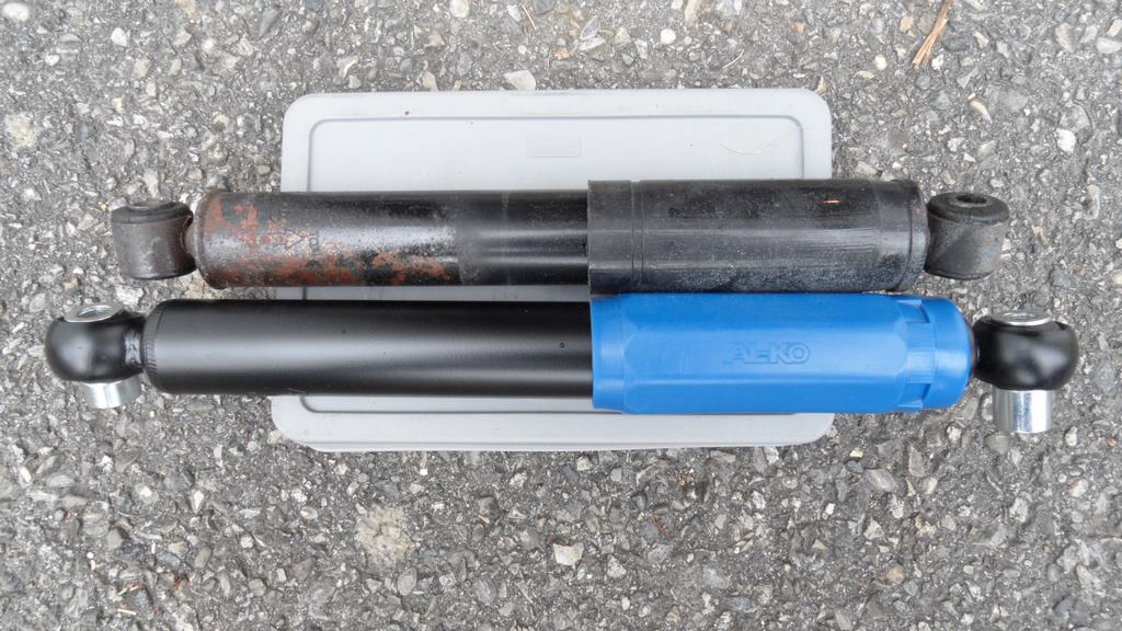

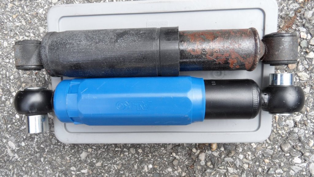

bonjour a tous
voila amortisseurs reçu et monté
plus qu a essayer
amortisseurs d origine plus que court que les al-ko
, j espère pas taper sur la buté d amortisseur, on verra bien

Re: Amortisseurs Triton
Bah c'est le contraire ! si les neufs sont plus longs tu auras autant plus de débattement
pas de risque d'arriver en butée
Laurent, c'est pas tant la longueur de l'amortisseur mais celle de sa course qu'il faut prendre en compte.
Plus long doit vouloir dire plus de course non ???Y. St Malo a écrit :Laurent, c'est pas tant la longueur de l'amortisseur mais celle de sa course qu'il faut prendre en compte.
Ça dépend le fut de l amortisseur est plus long donc quand il est rétracté au maximum, l al ko est plus long ça veut dire lorsque que
se lève sur un dos d âne par exemple ça peut taper sur la butée d amortisseur, car le minimum technique est plus long que ceux d origines
Rappel, nos amortos fonctionnent à l'envers de ceux des voitures...
Plus la suspension est écrasée, plus ils s'allongent
Roues hors sol pour l'hivernage, ils seront au plus court

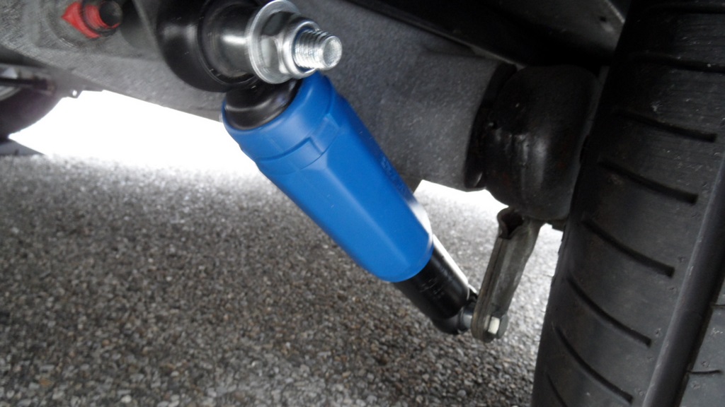

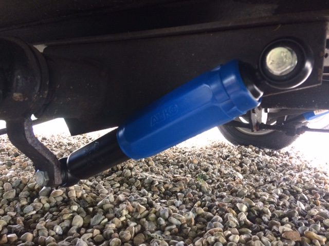

Bonsoir à tou(te)s,
Après avoir consulté vos conseils sur ce Forum et profitant d'une promo chez Unitrailer (70 € les 2, port compris) j'avais commandé à l'automne 2 Octogon bleus pour notre Triton 420 GT de 2004 (PTAC 1.200 kg) ; je viens de les monter ; voici mon retour d'expérience si cela peut servir à quelqu'un(e) :
- comme déjà indiqué par d'autres les Alko sont de la même longueur que les Record quand comprimés mais notablement plus longs quand ouverts au maximum ; cela ne paraît pas gênant puisqu'ils travaillent en extension et c'est sans doute la suspension et non l'amortisseur qui limite le débattement.
- fixation basse de l'Alko identique à celle du Record sauf entretoise fixe au lieu d'amovible ; pas de problème.
- en revanche fixation haute différente avec entretoise fixe trés large qui n'existe pas sur le Record ; j'ai trouvé un tutoriel sur Internet qui conseille de supprimer la pièce en U fixée par 2 boulons sur le chassis pour compenser la largeur de l'entretoise ; cette solution me paraît antimécanique car elle crée un porte à faux important et fragilise l'attache ; j'ai préféré tourner l'entretoise vers l'extérieur pour avoir le même alignement que le Record et remplacer le boulon de 12x90 par un 12X110 ; avec l'ajout d'une rondelle entre la pièce en U et l'amortisseur pour que le silent-bloc ne frotte pas, l'alignement est impeccable.
Je vous dirai dans quelque temps si je ressens une différence en traction ; ce ne devrait pas être spectaculaire car les Record (d'origine) avaient une résistance moins forte que les Alko mais ils n'étaient quand même pas rendus au stade "pompe à vélo" ; en revanche les silent-blocs étaient bien durcis et fissurés ; mais bon, ça ne peut pas faire de mal pour un coût pas très élevé et un travail assez simple (les boulons n'étaient pas grippés, ça aide bien).
Merci pour ces infos, cela peut servir à certains
mais tout dépend de l'année car sur la mienne de 93 il y a pas de fixation en U
par contre le comportement de ma
s est amélioré après le remplacement des amortisseurs par les Octogon bleus , elle sautille moins

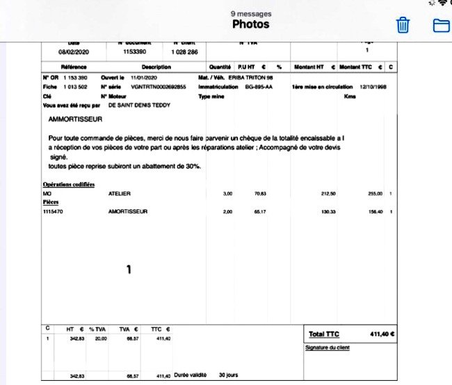

Patt a écrit : sam. 8 févr. 2020 22:37 Bonjour
J'ai pris connaissance des infos à travers vos commentaires concernant le changement de mes amortisseurs pour ma Triton 430 de 1998
Il me semble que je peux remplacer mes amortisseurs par des « bleus » j’ai fait effectuer un devis sur Caen que je vous joins, avez vous une autre adresse car le total me semble un peu élevé !!!
Merci par avance de vos reponses et conseils
Ben dit donc !!!
Tarif horaire 70.83 € Hors Taxes, 3 heures pour changes deux amortos !!! Le garage LAND ROVER où bosse mon fils est à 45 € HT de l'heure. Il faut une heure maxi pour changer les deux, même pour un bricoleur !!
Il t'ont pris pour un touriste
Idem pour les amortos à 65.17 € pièce !! Ici à 31.00 € ... en cherchant un peu...

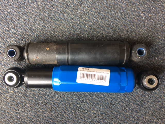

Triton BS '97 (1000kg)
3x changé: Octagon Bleu en 180.000 km
les vert sont seulemen jusqu'à 900kg par axe
le dernier fois les armortisseurs usés étaient mal: plus de résistance dans une direction
le prix de 32€ semble être pour 1 seulement
il faut changer les deux ...
lors de l'assemblage, j'ai eu la difficulté que la clé (rochet?) ne rentre pas parce que la vis était trop longue (pas assez de torque possible)#
torque 86 Nm
torque 86 Nm
