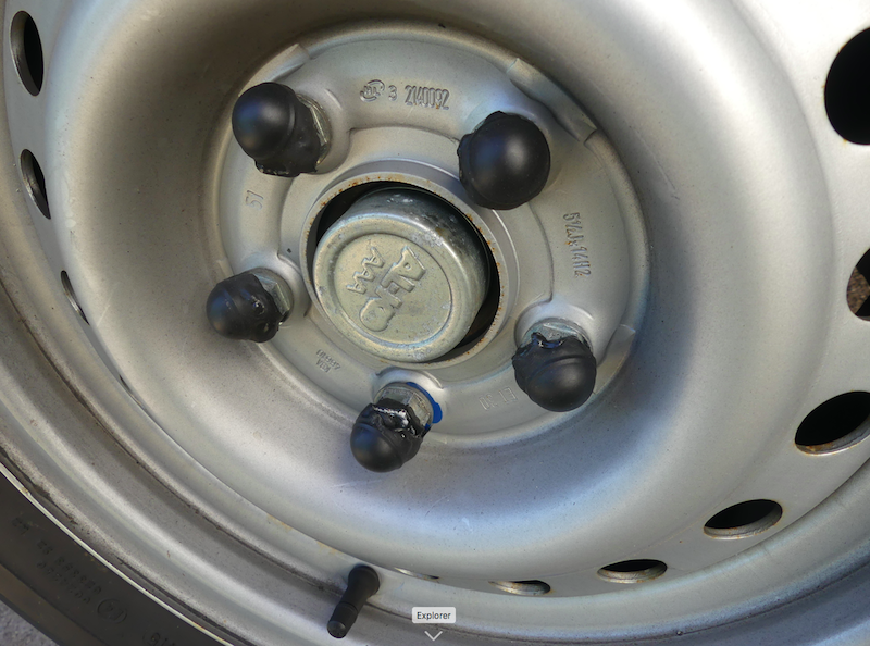

Caches plastique des gougeons des roues partiellement fondu.
Nous revenons de trois semaines passées dans les Alpes de haut Provence et en faisant une inspection de routine de la caravane je découvre que les caches plastique des gougeons des roues ont fondu. Il est vrai qu’il faisait très chaud, plus de 35 degrés, avec pas mal de franchissement de col et autres gorges.
Avez-vous eu aussi ce problème.

PMOREAU a écrit :Bonjour,
sur le site AMAZON :
KKmoon 20x Capuchons Protection Hexagonal Pour écrous de Roue Universel 17MM Chrome ( fumée chrome) si taille correspond. de mémoire 13 euros.
pas grave, mais sauf si la roue chauffe en roulant (problème de freins)

Sur la troll de 2012, j'ai rapidement constaté ce phénomène.
Pourtant, comme à la SNCF, je contrôle à chaque arrêt la température des pneus ainsi que des moyeux de roues, à la main.
Les pneus sont toujours chauds et les moyeux, tièdes.
Maintenant que les caches écrous ont légèrement fondus, comme sur ta photo, ils ne bougent plus.

Montagne, descente de col, les frein chauffent c'est obligé, et comme les goujons sont fixés sur les tambours = chaleur, donc rien de surprenant, les caches ne servent à rien donc, à supprimer.

+1, d'ailleurs Désirée n'en a jamais eu, pourquoi faire ?LANDERIBA a écrit :![]()

Je les ai racheté sur eBay. Il est vrai que par cette chaleur ça finit par chauffer !

Par contre après coup j’y pensé ! Tu as dû surchauffer les freins pour les faire fondre à ce point !!
Ton système de freinage a t’il été vérifié récemment ?

Mon tendre à le même avis, cela ne sert à rienLANDERIBA a écrit :![]()

La caravane à moins d'un an donc théoriquement elle devait être au top.Dams a écrit :Par contre après coup j’y pensé ! Tu as dû surchauffer les freins pour les faire fondre à ce point !!
Je l'ai mise sur cale et vérifié chacune des roues. Elles tournent librement dans les deux sens et réagissent normalement lorsque je sollicite le frein. A priori, pas de problème.
Je pense effectivement que le franchissement de plusieurs cols avec une très forte sollicitation des freins par une température élevée sont venues à bout de ces caches plastiques de mauvaise facture
Du coup je vais les virer et laisser les goujons nus

C'est ce que tu as de mieux à faire....sinon tu peux aussi mettre des enjoliveurs achetés dans un magasin d'accessoires auto.......c'est ce que j'ai fait et c'est du plus belle effet

Mes caches plastiques aussi ont fondus cet été en Grèce...

Bin ,ce n'est pas normal et il faut faire remonter ça chez hymer

Mes caches plastiques ont fondu aussi dans la descente d'un col en Grèce.
De plus j'avais mis des enjoliveurs qui limitaient la ventilation.
A mon retour j'ai fais vérifier ma caravane chez un spécialiste Alko : RAS.
Depuis je contrôle à la main la température des roues lors de grandes descentes.
Joël
