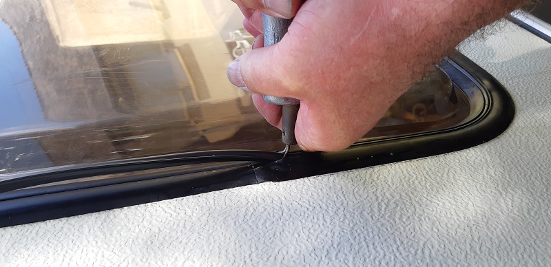

découpe du vieux joint

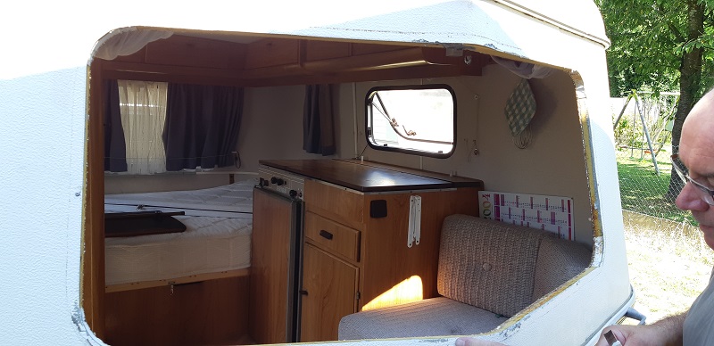

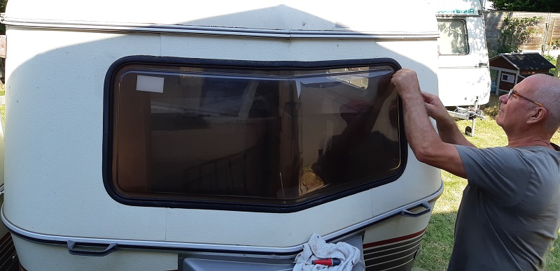

Dépose de la baie
Dépose de la baie
Dépose de la baie
Vue du trou !
Vue du trou !
Vue du trou !

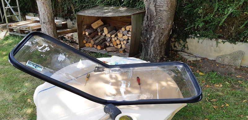

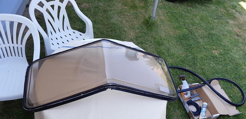

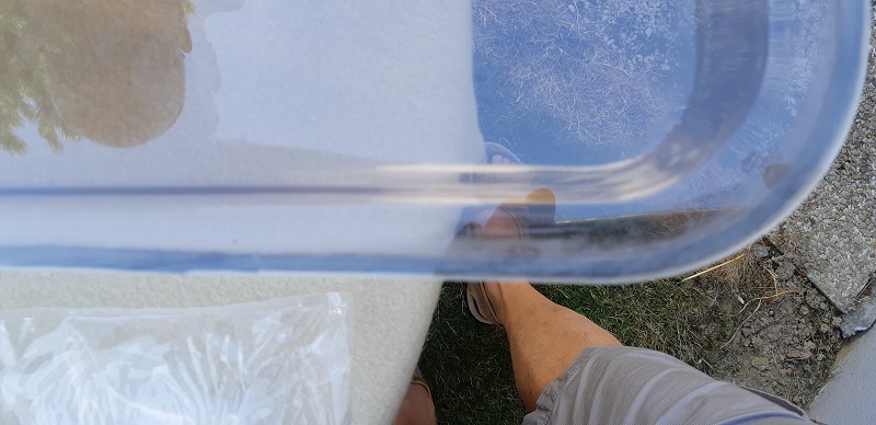

Démontage du joint entre les deux plaques de plexi et changement par un joint neuf
Démontage du joint entre les deux plaques de plexi et changement par un joint neuf, le joint n'étant pas encore tassé l'epaisseur est plus forte d'ou une galère à venir pour insserer le plexi dans le joint de baie.
Insertion de la baie dans le joint
Insertion de la baie dans le joint. Quand ca rentre d'un coté ca sort de l'autre ! mais après plusieurs litres de sueur c'est rentré !

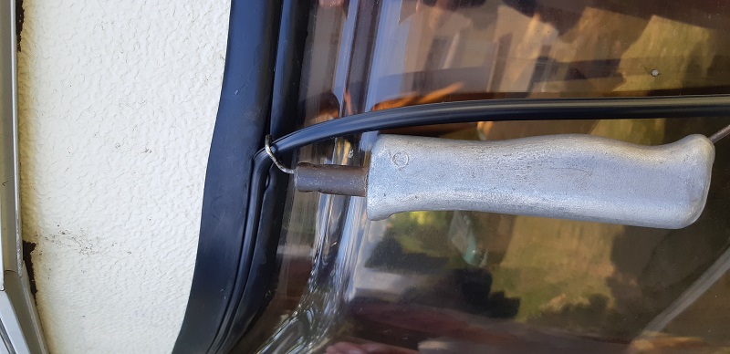

Insertion du galon clé
Avec l'outil qui va bien
Avec l'outil qui va bien :D

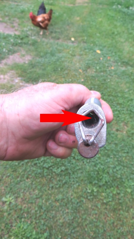

Juste une petite remarque concernant l'utilisation de l'outil à poser la clé. Le trou dans la poignée sert à passer la clé qui au fur et à mesure de sa pose coulisse dans la poignée, et s'utilise poignée presque parallèle au joint !!!!
Outil pose clé.JPG (78.15 Kio) Vu 18883 fois
Pour le reste :super:
