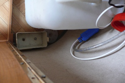

- boitier du dessous, fixe.jpg (31.72 Kio) Vu 28345 fois
- Boitier du dessus.jpg (34.46 Kio) Vu 28345 fois

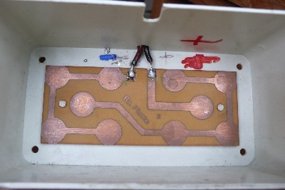

Dans ton boitier se logent deux piles de 6V de ce type :

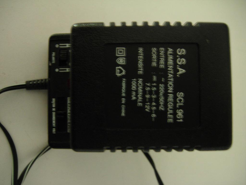

Ce petit trasfo fonctionne très bien, j'y ai ajouté un interrupteur pour qu'il ne soit pas toujours sous tension.
- transfo
- DSCN7508 paint.JPG (56.81 Kio) Vu 27215 fois
- Boulhaya
- Messages : 6062
- prénom : Marcel
Re: Alimentation 12V de la pompe
Pourrais-tu donner un lien vers une source d'approvisionnement ?vieux.lion a écrit :Ce petit trasfo fonctionne très bien, j'y ai ajouté un interrupteur pour qu'il ne soit pas toujours sous tension.
Il y a aussi celui-ci de chez Scheiber
qui fonctionne très bien et peut alimenter la pompe en utilisant du 220V transformé et redressé ou avec le 12V du véhicule tracteur. L'avantage du Scheiber est que la pompe fonctionne que l'on soit connecté ou non sur le 220VTrouvé chez http://www.equipement-camping-car.com/a ... 20-v-12-v/
Mais en cherchant, il y a d'autres sources d'approvisionnement

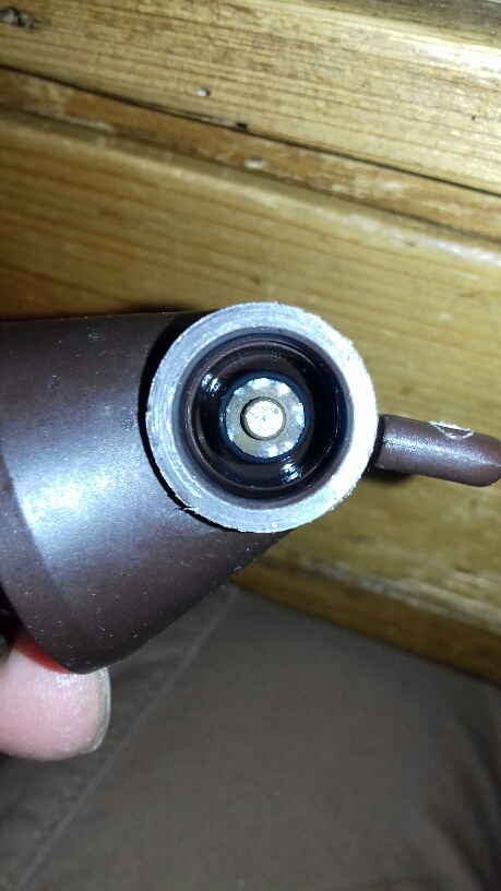

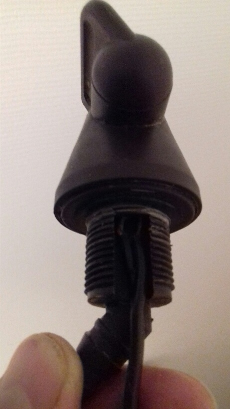

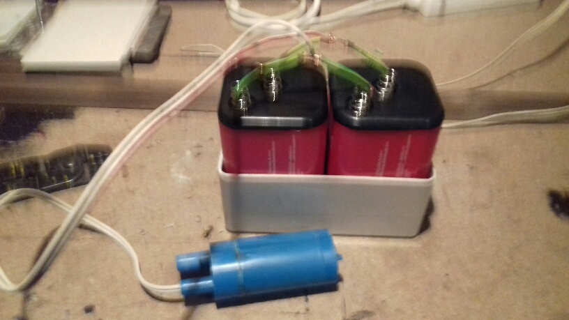

J'pensais que les piles étaient HS..... alors j'ai investi 5€24 par pile puisqu'il en faut 2.
Cet AM je mets mes piles..... que dalle.... la sécheresse ! La pompe reste muette !
Et merde c'est la pompe ! Alors je démonte tout de tout..... et sur l'établi je branche ma pompe directement sur ma pile et ça marche sur 6 volts..... et alors pourquoi 2 piles de 6 v parce que en 12 v ça marche également !!!! Et le circuit imprimé ça marche également.... maintenant reste à brancher le robinet et là ............. j'sais pas encore !!!!
- Messages : 21276
En 6 volts elle doit tourner à moitié de sa vitesse !!
Contrôle le contact de ton robinet, il doit être oxydé.
- Berlingo 01
- Messages : 257
- Enregistré le : lun. 8 oct. 2018 23:01
- Modèle de caravane : Eriba Puck de 1984
- prénom : Claude et Joëlle
- Localisation : Ain - Haut Bugey
Et moi qui comptais profiter de cette dernière après midi ensoleilléeLANDERIBA a écrit :![]()
Ce matin, j'ai essayé ce branchement et rien ne crache. Par contre j'ai monté un petit interrupteur sur mon + et là la pompe coule où se coupe. Donc il n'y a pas photo.... il va falloir se mettre à 4 pattes et aller chercher le robinet.
- Messages : 21276
Certains robinets n'ont pas besoin d'être démontés du plan de travail, accès au contact par la manette.
Trop tard !LANDERIBA a écrit :Certains robinets n'ont pas besoin d'être démontés du plan de travail, accès au contact par la manette.
