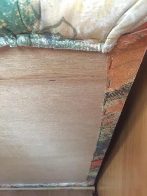

Mais moi les housses ne se démontent pas! Agrafées au dos, et il y a aussi de petites coutures côté assises.

Gregory tu peux ôter les agrafes et acheter une agrafeuse pour le travail inverse cela se fait bien

Mais alors à quoi servent les petites coutures sur les assises? La deco?

Tu parles des dossiers la , il n'y a pas de ressorts dedans

grego77 a écrit :Mais moi les housses ne se démontent pas! Agrafées au dos, et il y a aussi de petites coutures côté assises.
Moi non plus, idem

J'ai enlevé les agrafes, mais je ne me souviens pas de couture...

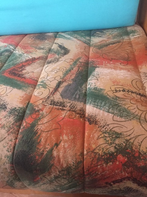

- grego77
- Messages : 596
- Enregistré le : mer. 18 mai 2016 15:33
- Modèle de caravane : Triton 96
- prénom : Gregory
- Localisation : Seine et marne
Re: Réfection coussins

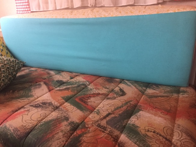

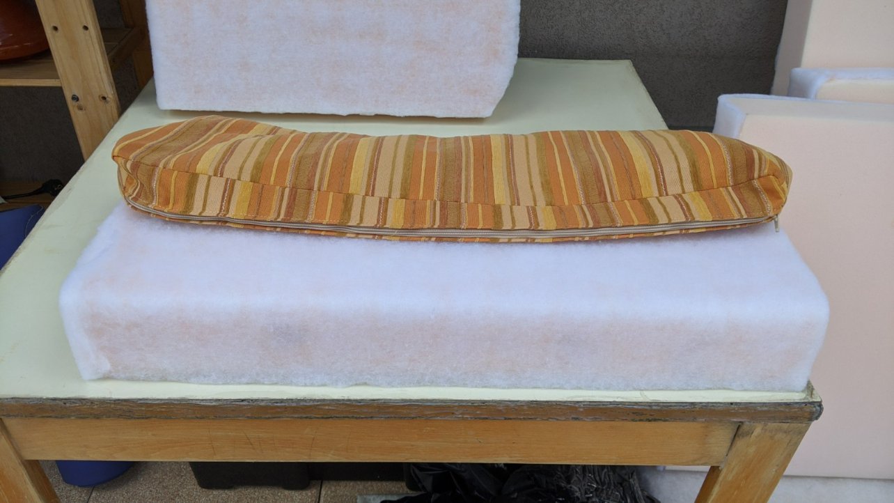

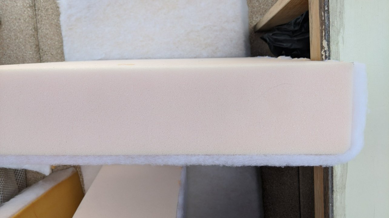

reponse en image:
- Dessus assise
- IMG_9140.JPG (115.18 Kio) Vu 28021 fois
- Assise
- IMG_9139.JPG (90.11 Kio) Vu 28021 fois
- Le dessous
- IMG_9141.JPG (73.55 Kio) Vu 28021 fois
A priori, la couture est uniquement sur la housse pour la déco et ne prends pas la mousse.
Essai d'enlever les agrafes, tu verras bien

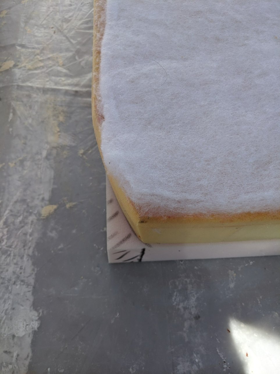

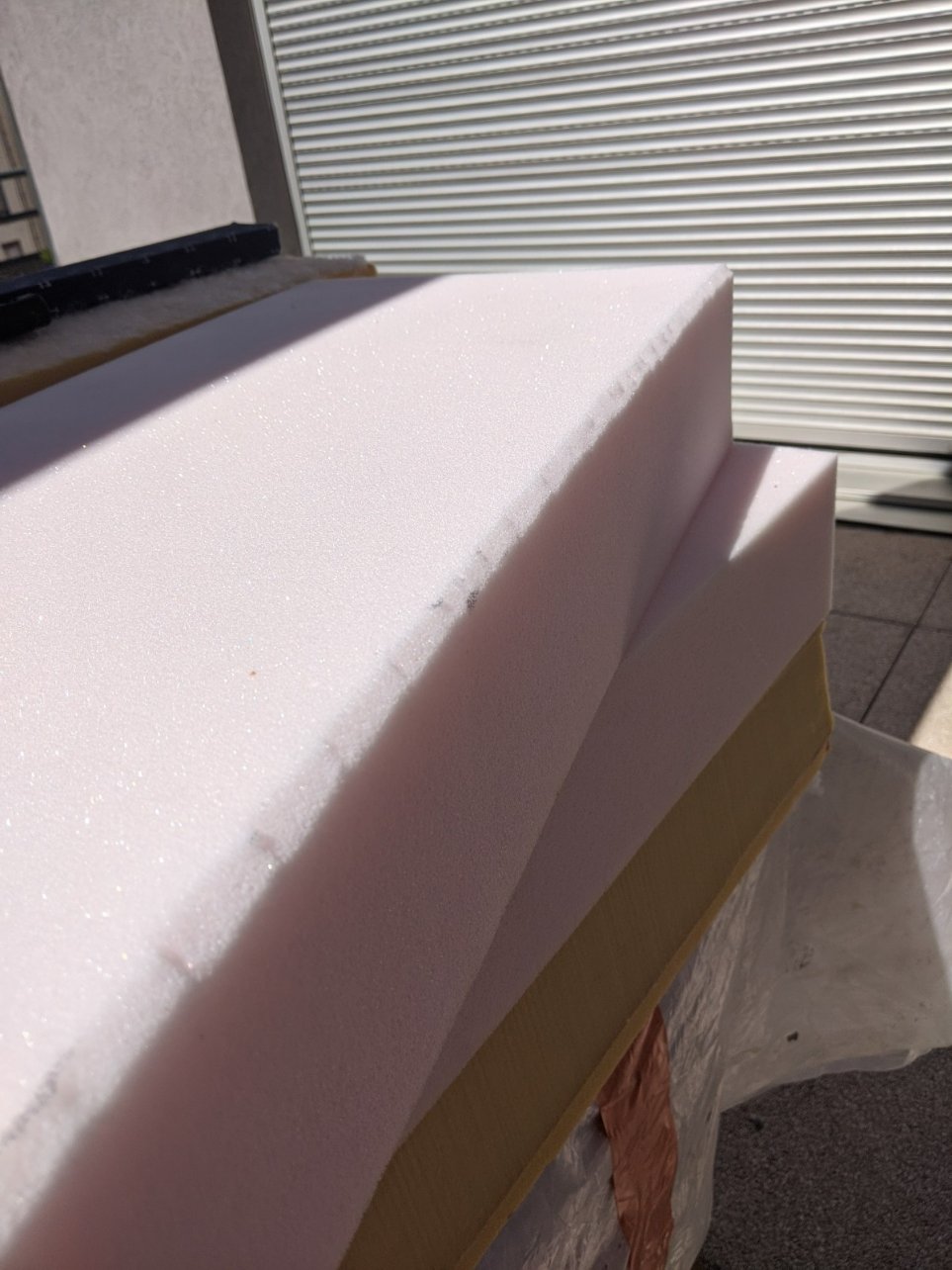

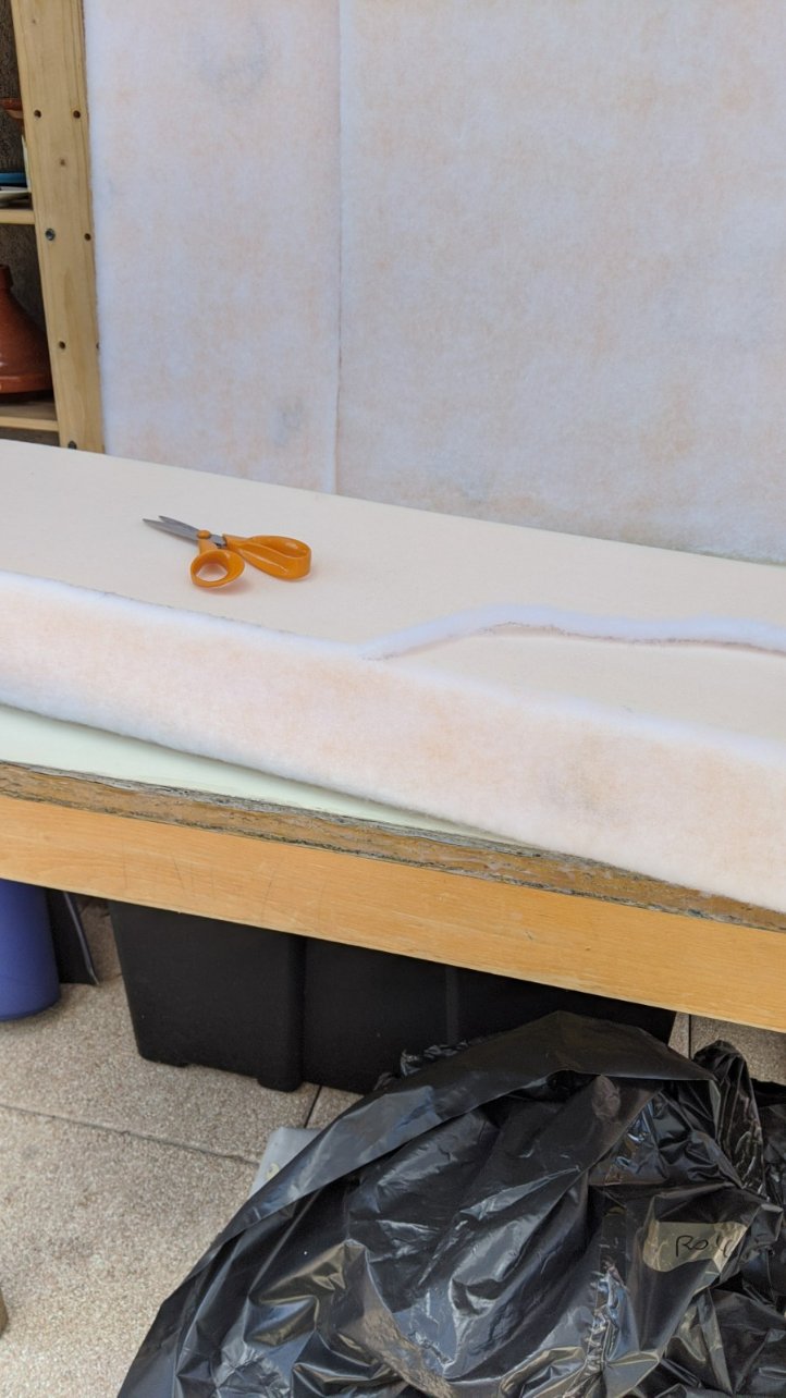

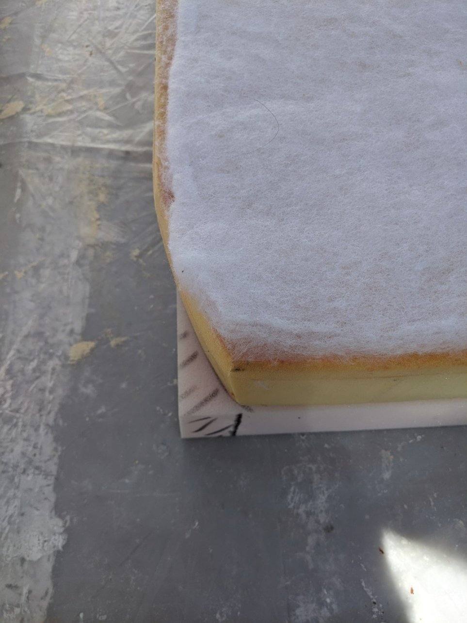

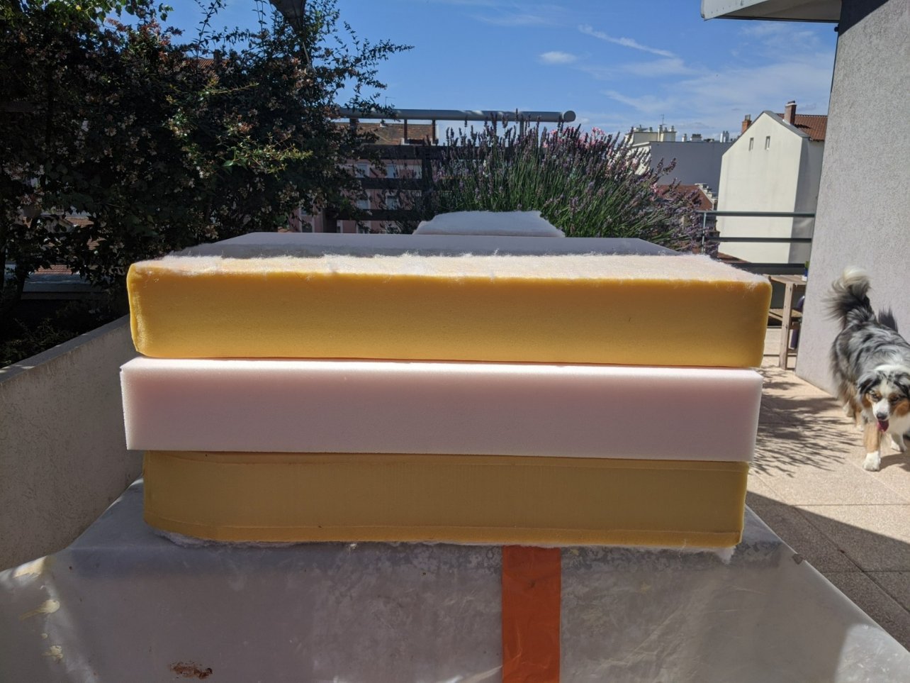

fred72
- Messages : 580
- prénom : fred
- Localisation : 72
"sur notre Puck on a fait faire des mousses en Bultex (en ressort d'origine ) désormais le confort est vraiment parfait !"
le plus simple 8-10cm de Bultex +2cm-4cm de mousse à mémoire de forme.
prix autour de 300 euros pour refaire tout. les plaques sont en 160x200.
j'ai fait un tuto pour la coupe et collage
j'ai également démonté mes coussins qui étaient juste agrafés et non dans des housses avec fermeture
on en a profité pour tout laver....
fred
fred
- grego77
- Messages : 596
- prénom : Gregory
Merci Fred, je vais rechercher le tuto sur le forum.
- CGh
- Messages : 253
- Enregistré le : mar. 18 févr. 2014 18:47
- Modèle de caravane : Pan Familia 1984 - C5 Tourer x7
- prénom : Ghérard
- Localisation : Côte d'Or (21)
J'ai refait aussi mes banquettes, j'ai remplacé les ressorts par de la mousse HR en 35kg/m3 (c'est ferme) .
Voici le lien, dans la conversation il y a d'autres liens vers des sources plus anciennes qui m'avaient bien éclairé également.
http://forumeribatouring.com/viewtopic.php?t=8359
fred72
- Messages : 580
- prénom : fred
- Localisation : 72
hello
la HR35 est très bien, il semble que la bultex 35 soit plus fermé et donc plus résistante.
pour améliorer le confort ferme parfait en assise l'ajout de mousse à mémoire de forme de 2-4cm est extra pour le couchage .
le post est dessous,

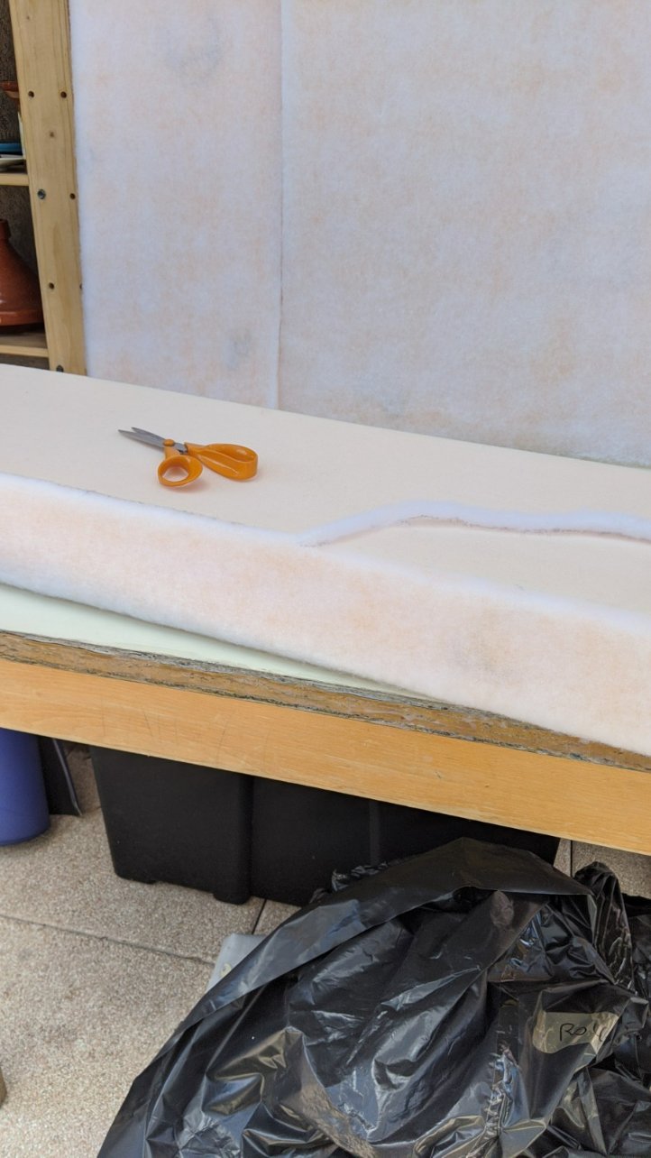

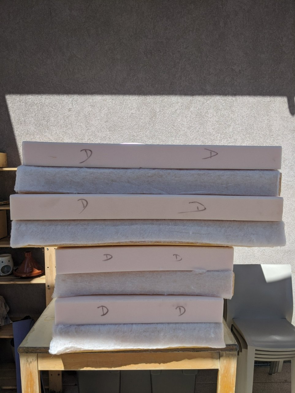

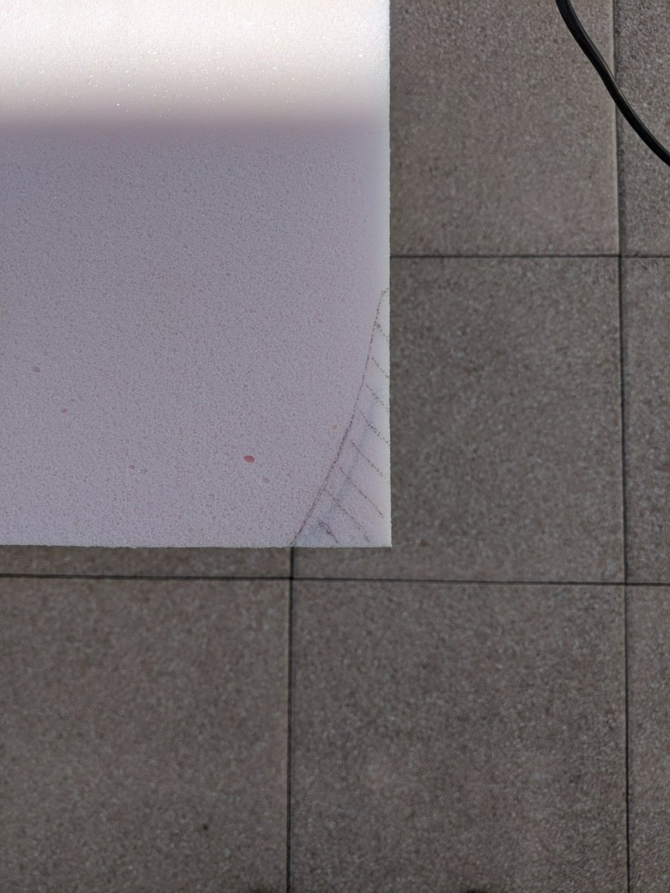

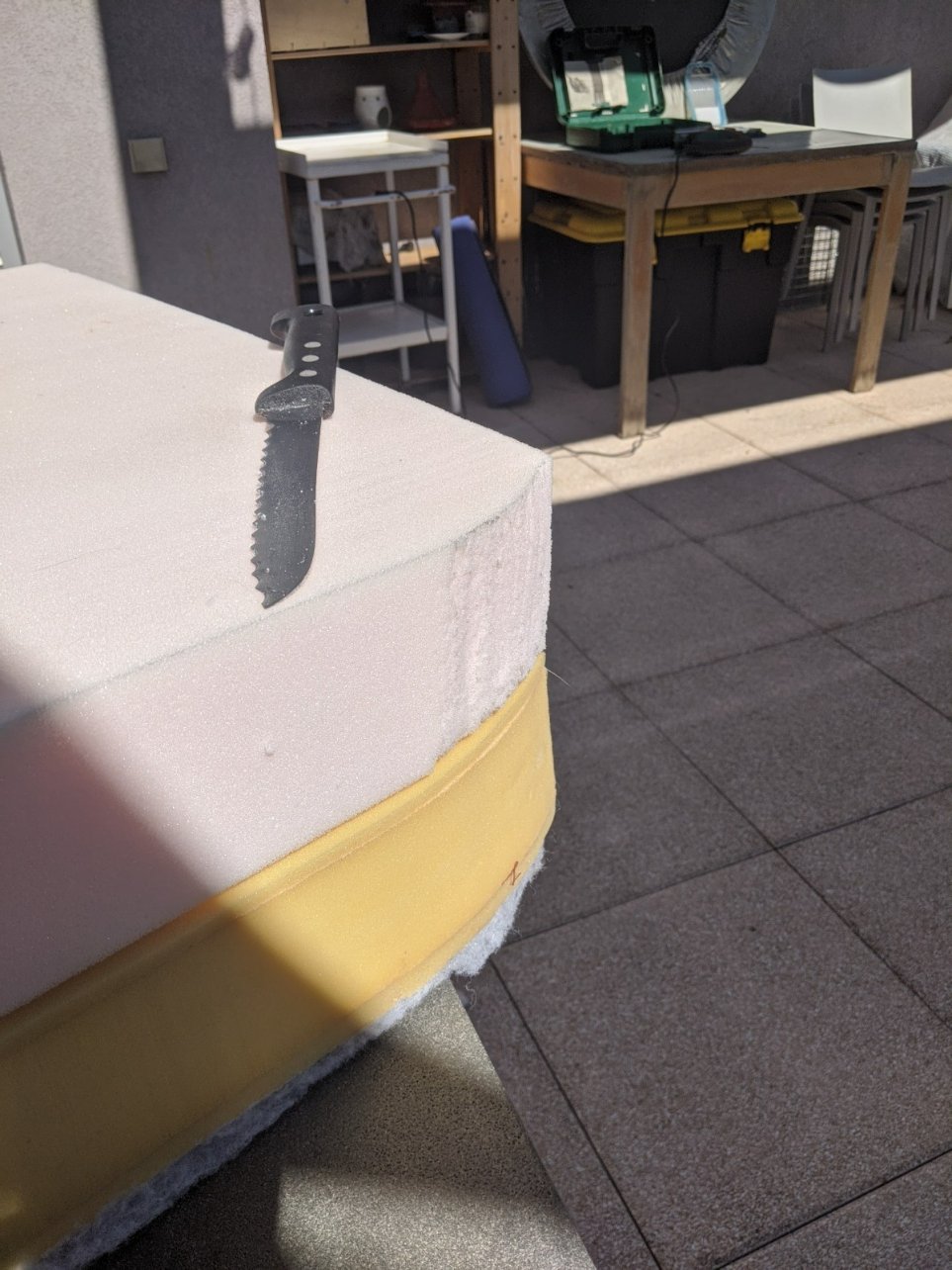

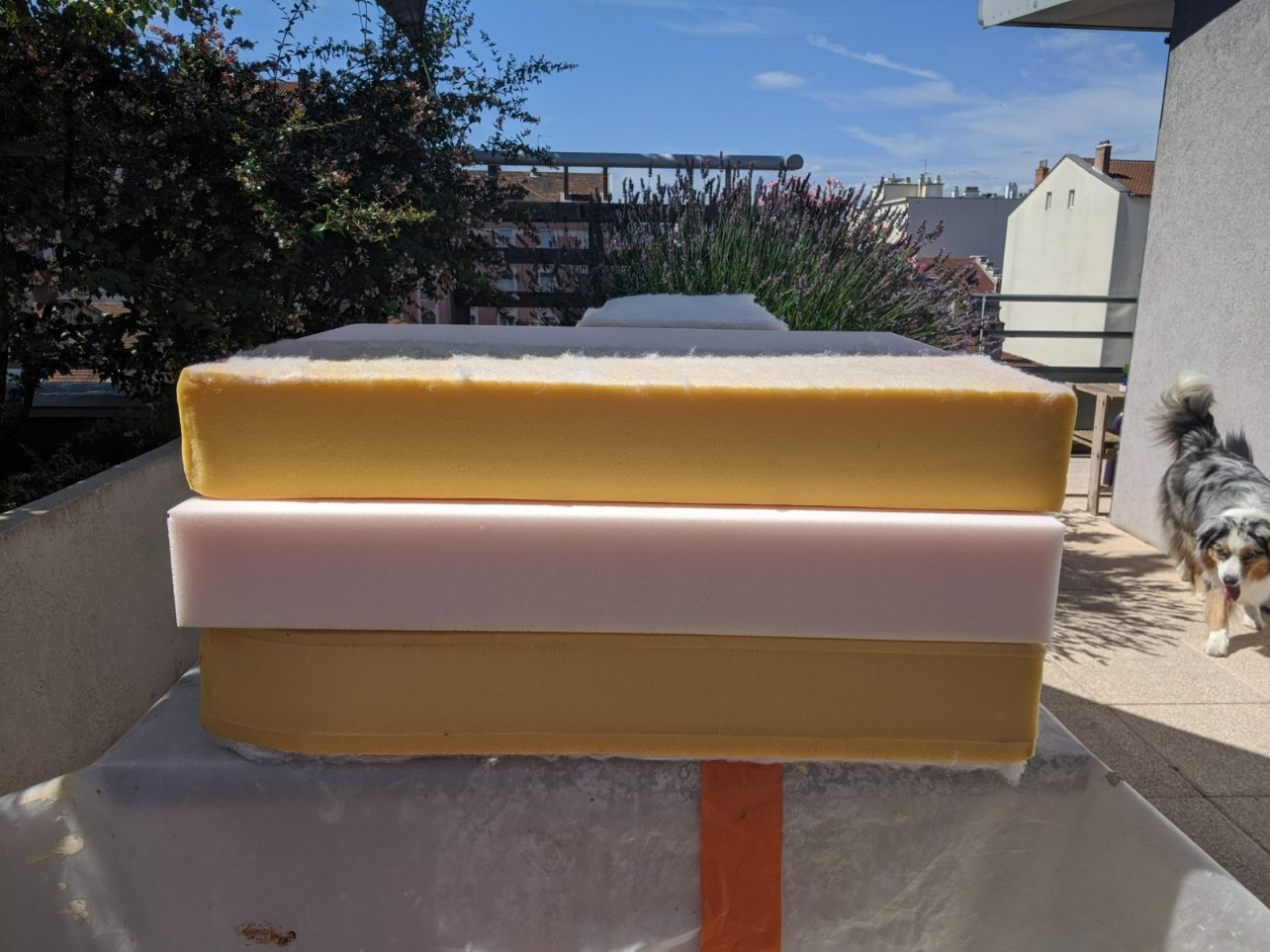

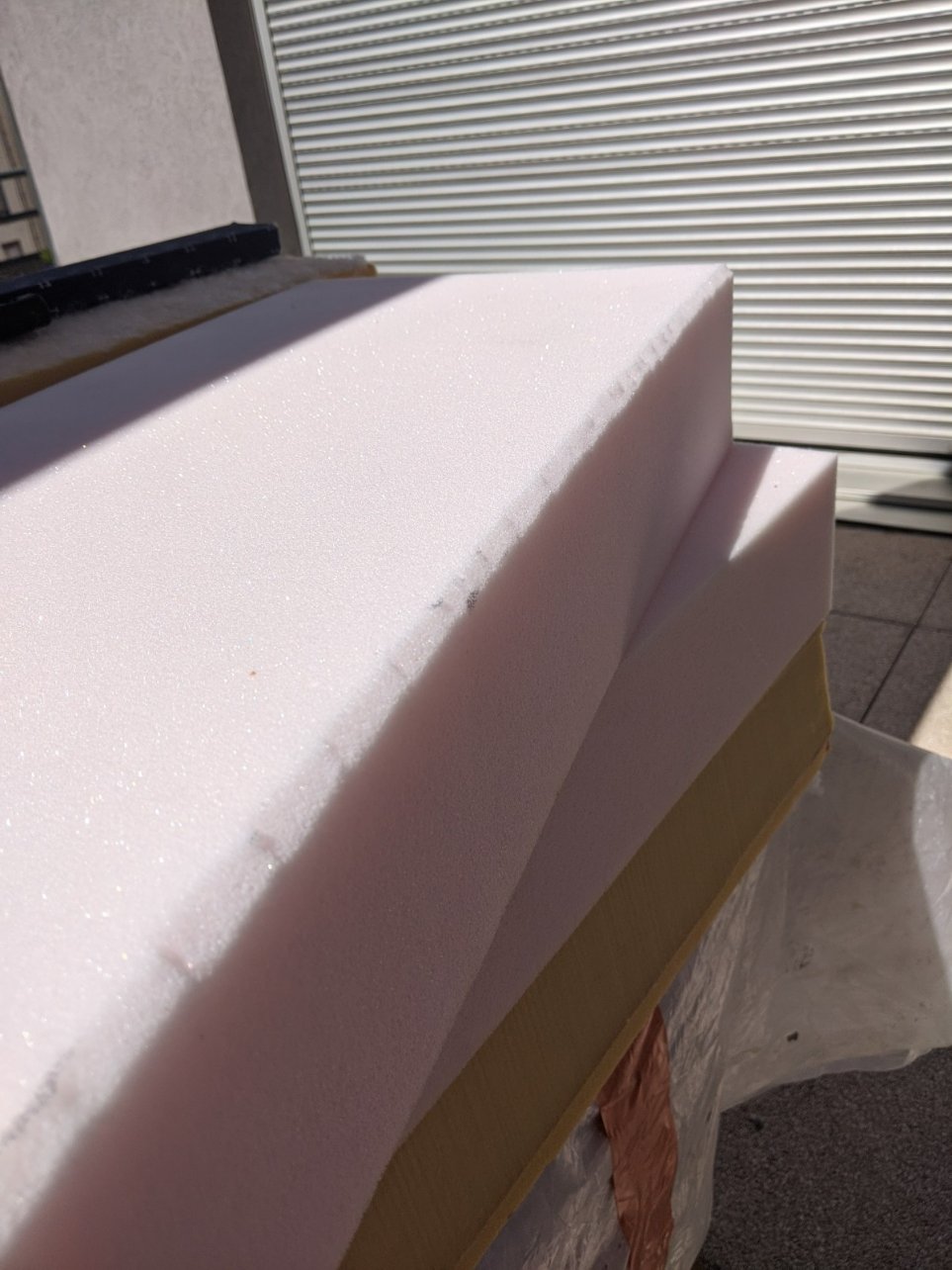

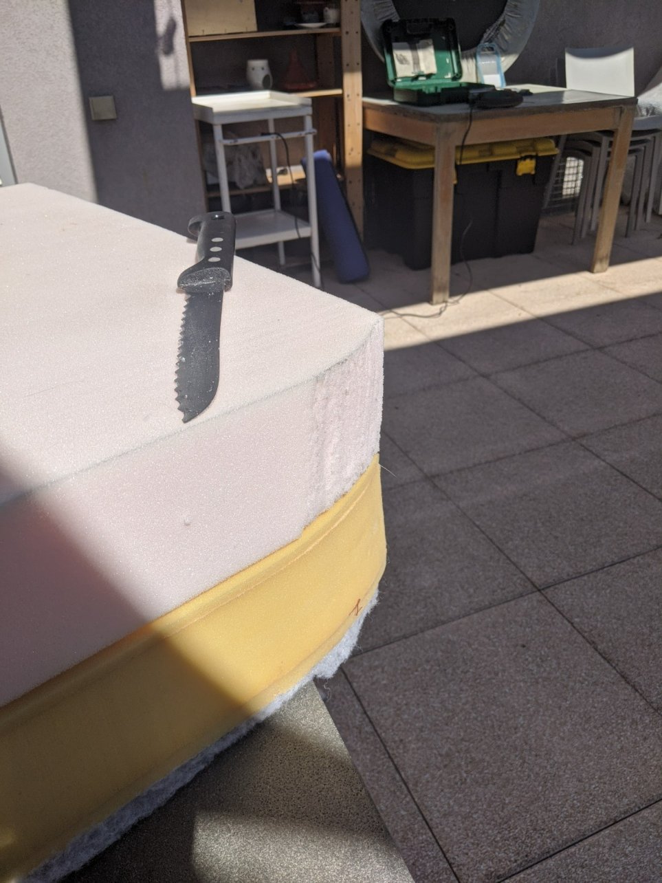

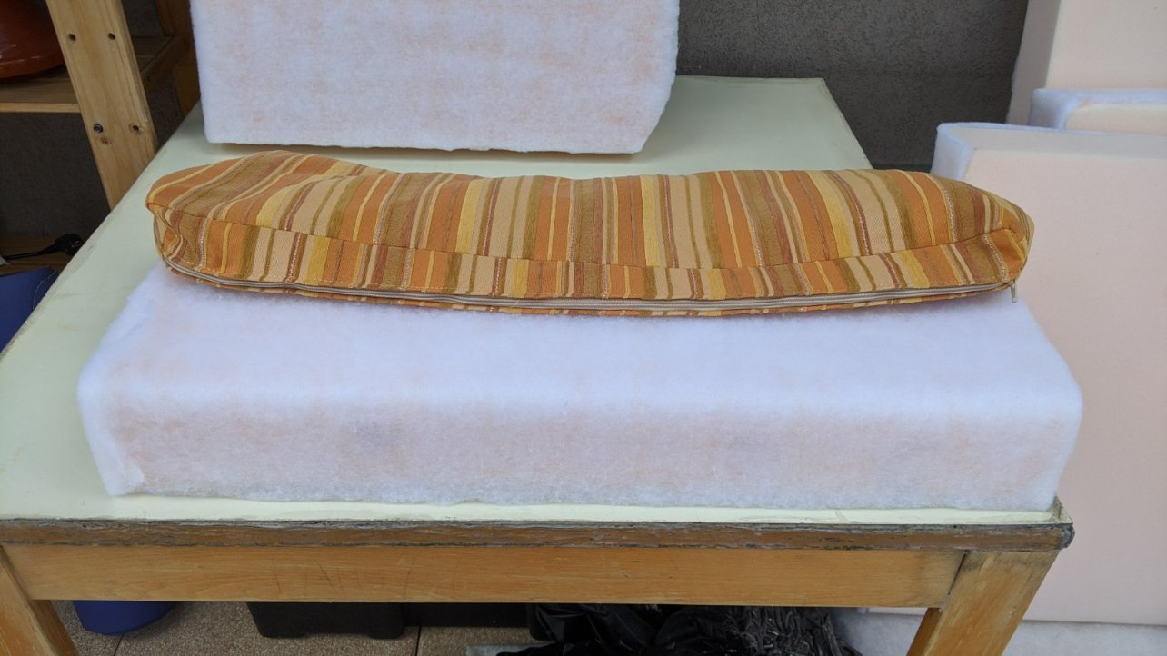

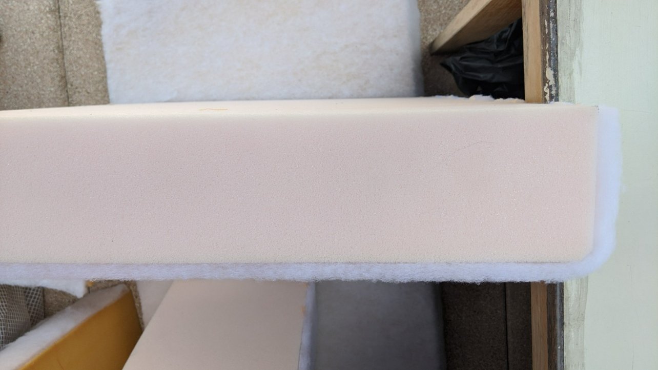

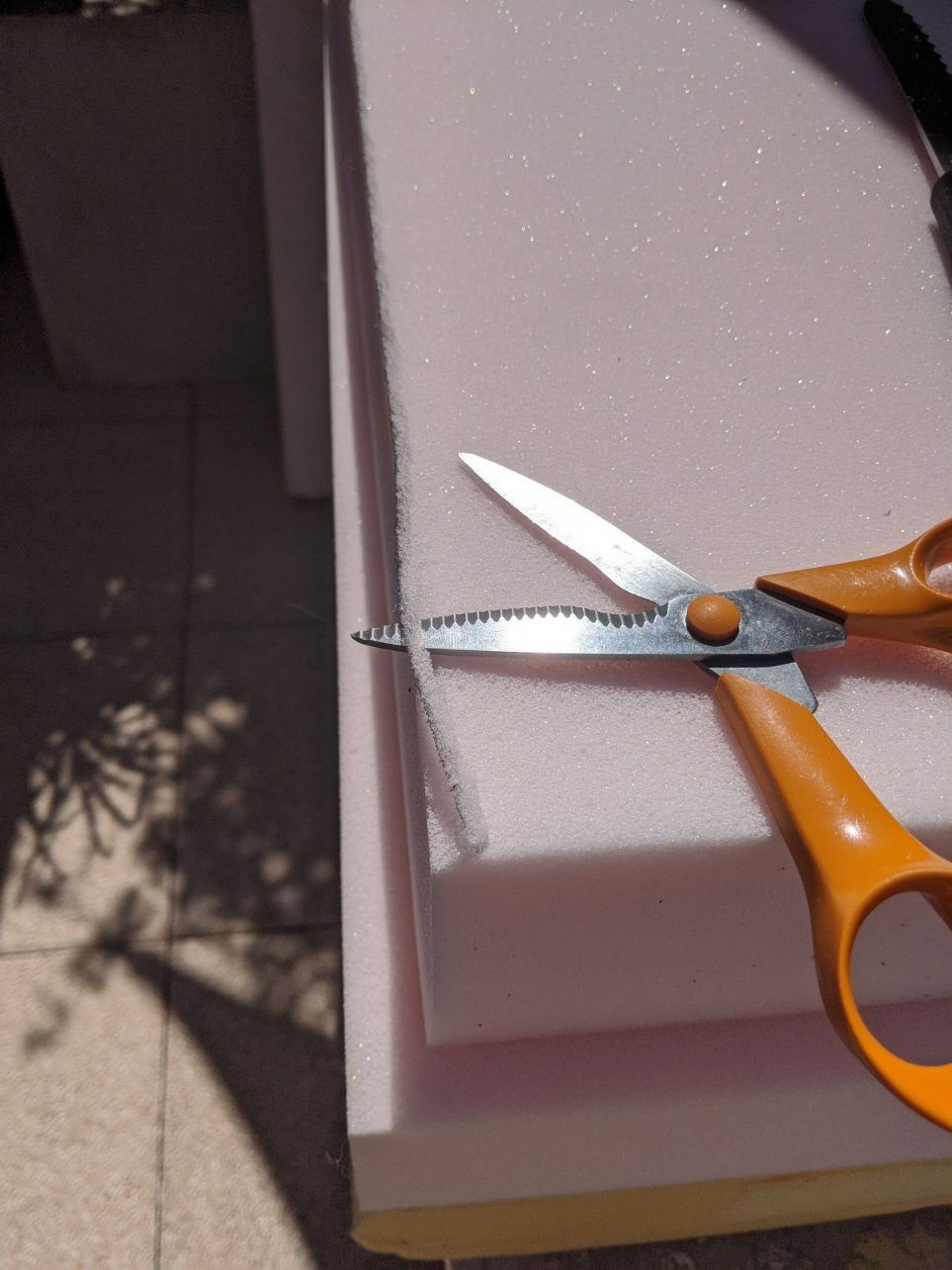

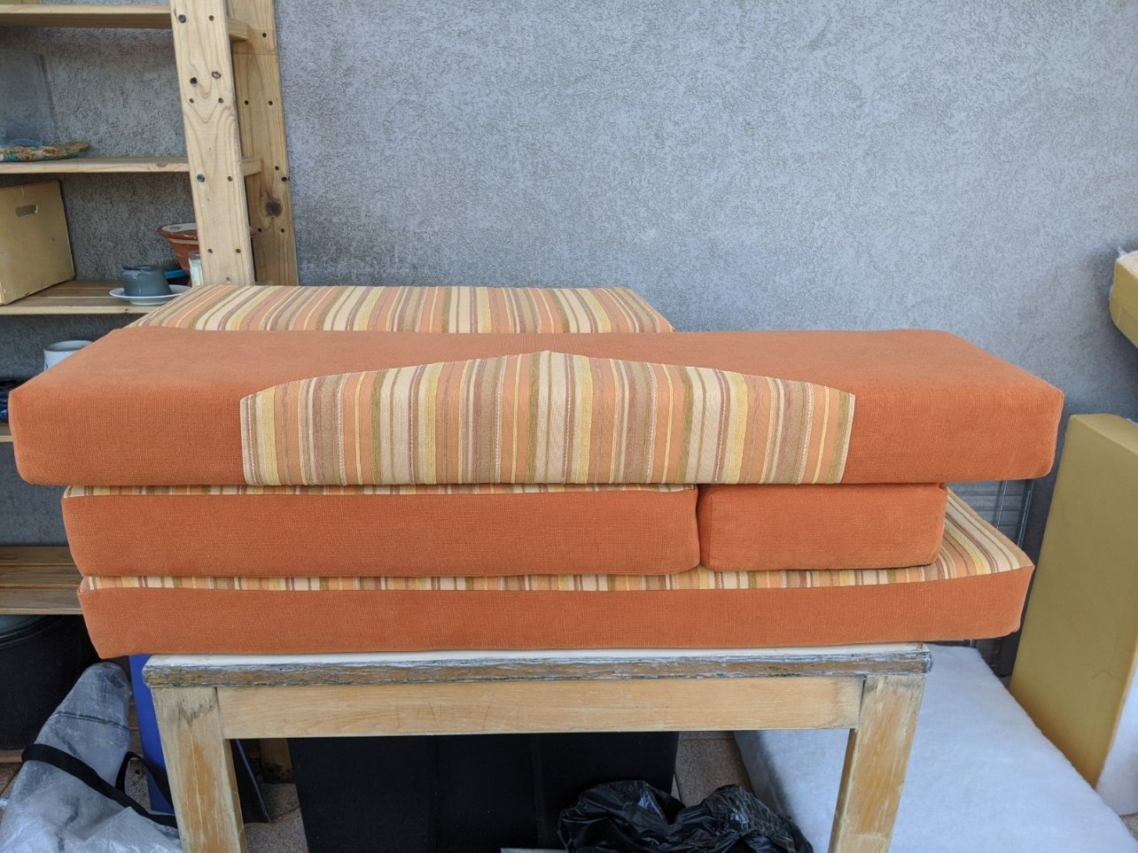

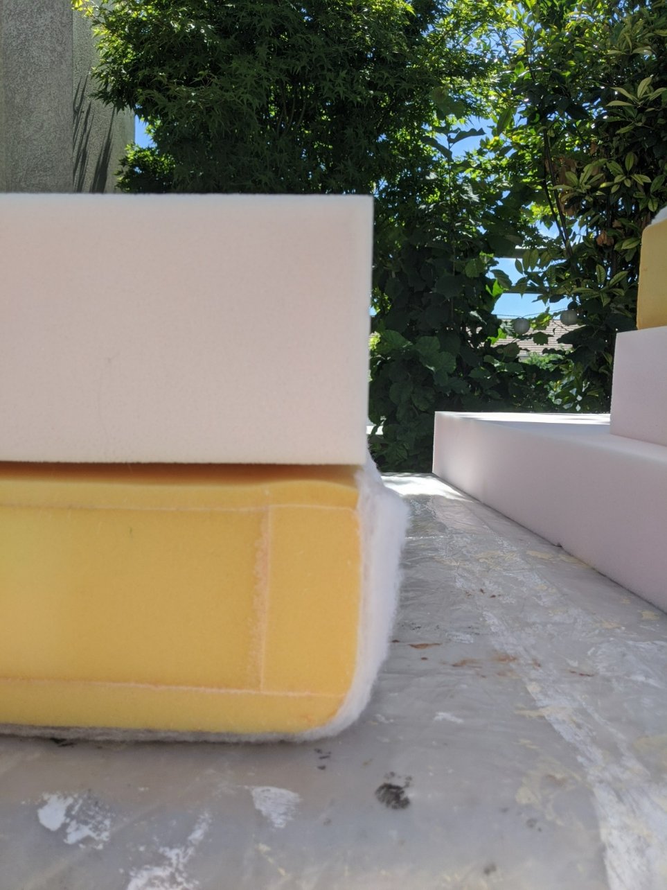

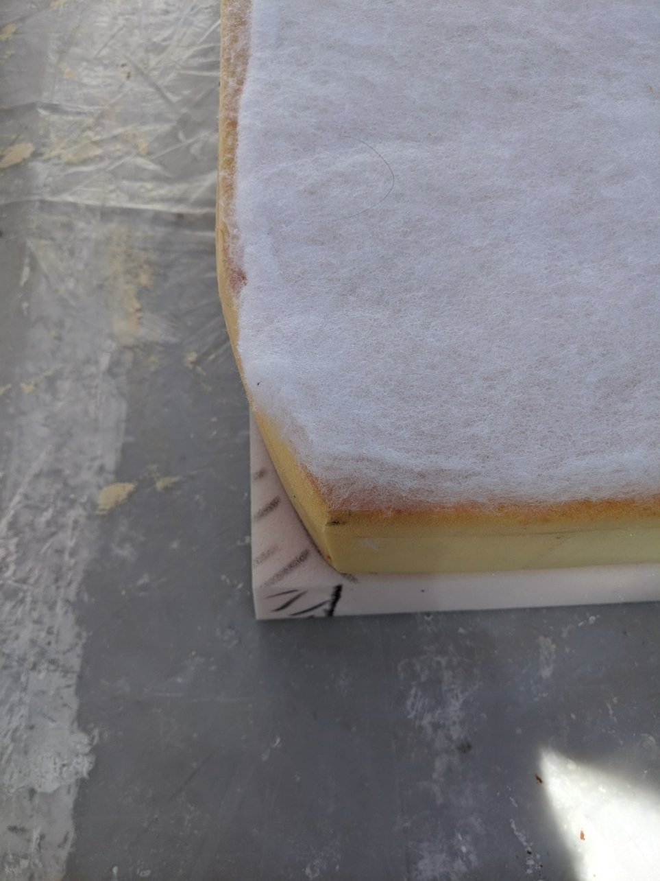

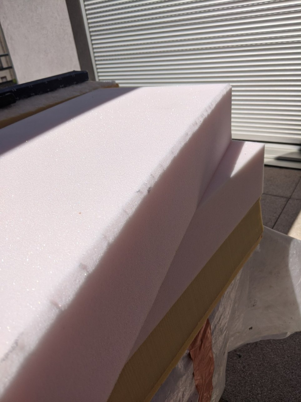

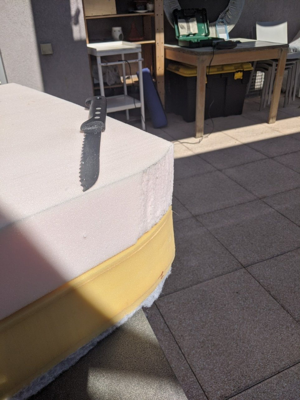

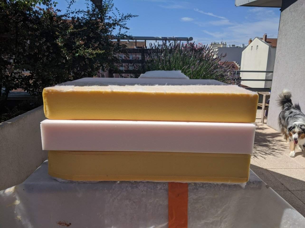

Pour ceux qui souhaitent refaire leurs coussins, voici ce que j'ai testé et réalisé avec ma femme.
Le mieux est d'assembler de la mousse bultex ou haute résilience (HR) avec de la mousse à mémoire de forme. La mousse bultex seule étant trop inconfortable au niveau coucher.
Dans les coussins de ma troll on passe 12cm maximum en épaisseur
Le passage de la plaque de mousse brute souvent en dimension 160x200 ou 180x200 en bloc unitaire représente un travail certain mais permet une livraison rapide et également une adaptation à vos besoins. le budget est également contenu.
Les fournisseurs testés : topmousse et morel mousse. Plus de choix chez morel (http://www.morel-mousse.fr/mousse/plaqu ... er-79.html)
Livraison rapide environ une semaine.
Approvisionnement et budget
quatre plaques et de la colle :
deux de bultex 160x200 en 100mm (126 euros x 2)
deux de mousse à mémoire de forme en 20mm (46 euros x 2)
3 colle 3m 74 (22 euros x3)
lame bosch (T1013 AWP longue et t313) sur 30 euros amazon
un feutre pour marquer, une grande règle, deux supports (grande planches) permettant de poser la mousse et de couper entre.
Soit 500 euros. On peut mettre de la Haute Résilience en 35 et réduire un peu le budget.
Sur ma troll j'ai ces dimensions ( deux banquettes en 156 et 163 x 60, quatre boudins en 156x2 163x2 en 16cm, deux quarts en 32x60, une banquette avant en 180x80)
J'ai donc du rab.
La colle est orange et se manipule bien je vous conseille de travailler au chaud et de faire un double encollage.
Il faut aussi être deux car la mousse à mémoire de forme (mmf) n'a pas de dimensions et se déforme beaucoup.
Donc les bombes chaudes et bien agitées: encollage des deux plaques bultex dessous mmf dessus, mise en place de la mousse à mmf en essayant de garder un angle propre et séchage quelques heures. ça pue on sort de la pièce...
On trace sur la mousse à mémoire de forme le patron avec un feutre
On s'organise pour que la lame puisse passer entre les deux supports. la plaque ne doit pas vibrer. la scie est en vitesse 2-3.
Parfois ça bloque au niveau de la mmf en inclinant la scie à 45° ou en la relevant un peu on arrive à passer sans forcer. Les coupes sont assez propres mais pas parfaites. L'enveloppe masquera ces petits défauts.
Les coupes les plus difficiles sont les petits boudins et enfin les coussins arrondis du fonds.
j'ai testé la découpe à chaud ( catastrophique sur le bultex qui collait), le ciseau électrique à viande ( ok pour une ou deux coupes mais la scie permet une coupe propre), le couteau à pain et à viande impossible de couper la mmf....
Compter deux weekend à deux le temps de déposer les mousses des housses, laver les housses, faire les découpes et renfiler les mousses ce qui est aussi sportif pour les deux grandes banquettes en 160x60.
Le résultat est extra. le sur mesure coutait le double chez dormezbien pour avoir un assemblage sympa en HR et mmf mais pas en bultex. Ma découpe pour la couchette avant était tordue...
Pour ceux qui sont en lit fixe : je conseille de mettre 10cm de bultex et 4cm de mmf. Là c'est le luxe au niveau confort.
Fred (apprenti tapissier)
J'ai donc du rab.

Bien, je continue de faire des devis comparatifs, mais après prise de cotes, je me pose une question.
Vous qui avez refait vos coussins, avez vous pris des épaisseurs différentes entre dossier et assise?
L'assise, et du coup la partie où l'on est le plus couché en position lit, possède un fond en contre plaqué, d'environ 1cm, les dossiers n'ont rien.
Je pose donc la question de l'épaisseur de mousse, sachant que je compte prendre une mousse avec en plus une épaisseur de mousse mémoire de forme.
Mais si je parts sur une épaisseur standard de 10 pour le couchage, et 12 pour les dossiers, cela ne fera t-il pas un trop grosse différence??? Ou alors je prends 10 partout...

Salut a tous, l'hiver est là, et je vais me re-pencher sur les futurs travaux de rénovations.
Je me demandais, (maintenant l'eriba est à l'hivernage), comment sont assemblées les banquettes d'assise!
j'ai pu voir sur ce post, très bien fait au passage: http://forumeribatouring.com/viewtopic.php?f=30&t=3359 qu'il ne s'agit pas d'une simple planche de cp en guise de fond!
Du coup, comme je veux remplacer mes ressorts par de la mousse, va t-il falloir que je refasse également une planche de fond?
Car, si cela est comme sur le tuto, mon idée de poser directement ma mousse dessus ne fonctionnera pas, a cause des tasseaux!
Ma triton est de 96
Ma triton est de 96

si les tasseaux ne sont pas trop épais ça devrait aller.
pas besoin de mettre un fond normalement. au pire tu ajoutes une entretoise. avec du contreplaqué tu peux bricoler pas mal d'épaisseur et le bois ne fléchit pas trop.
fred

Je viens de recevoir mes mousses hr pour les assises, épaisseur 12 cm largeur 60 cm longueur 1m60 pour la somme de 131€16
Livré deux jours après la commande
par Artapisserie.fr si cela peut intéresser.

bonsoir
je viens de dégrafer
une assise apparemment juste collé sur le bord ,mais je vrai suivre ton conseil benjamin.
la mousse sur les bords se désintégré ,il était temps avant d’avoir un ressort dans le fessier
un tasseau occupe la longueur ,je pense a un raidisseur un peu chiant soit entailler la mousse ou je pense la mettre a l’inverse
je regarderai si c’est pas trop contraignant .

Non Fred, j’ai pris juste de la mousse hr en 12cm d’épaisseur, madame a un matelas à mémoire de forme (lit jumeau) moi je dormirai même
sur un lit de ronces .
Opération terminée avec succès, le tissu couleur un petit peu passé mais très solide,
madame les a lavés à 30 degrés avec une lessive spéciale, mais on peu le faire avec du gel douche pour ne pas les agresser
Puis séchage à plat à l'abri du
au remontage nickel le tissu ne s'est pas rétracté.
Maintenant recherche d'un amortisseur de timon à prix raisonnable .
Merci à tous ceux qui ont laissé leur façon de rénover leurs coussins .

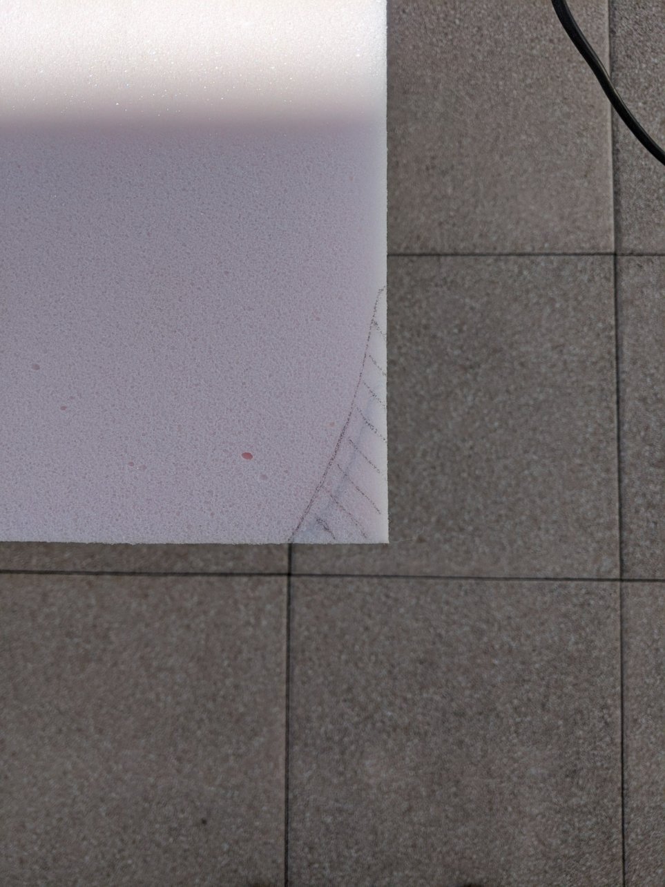

Petit partage d'expérience. J'ai changé les mousses des dinettes (Eriba 418 GT) avant (en fait des ressorts) et arrière (mousse) par de la mousse polyuréthane haute densité Bultex (densité 40 et 41 kg) avec couche d'accueil (1 à 2 cm).
Résultat le confort est (très) ferme mais pour les assise c'est très bien. En revanche c'est (trop) ferme pour les dossiers. Mais comme les dinettes sont transformables en couchages j'ai gardé la même densité.
En revanche j'ajoute un surmatelas à mousse mémoire de forme de 5-7 cm pour le couchage principal (dinette arrière); j'ai également perforé la plaque en bois des assises arrières. J'ajoute que pour du couchage seul 40 kg c'est (trop) dur.
Les mousses ont été découpées au couteau à pain (gros crans), couteau japonais (lame lisse qui coupe extrêmement bien) et des ciseaux pour les arrondis.
Les cotes sont les suivantes:
Dinette droite (moyenne)
11x29x120 (dossier grand côté)
11x63x120 (assise grand côté)
11x29x75 (dossier petit côté)
11x63x75 (assise petit côté)
11x35x80 (complément)
Budget (en 2020) 238€ en Bultex 40 Kg
Dinette gauche (grande)
Assise droite: 115x59x11
Dossier droite: 115x33x11
Assise gauche: 107x59x11
Dossier gauche: 107x33x11
Budget (en 2020) 226€ en Bultex 41Kg.
Ajouter le budget pour la couche d'accueil + colle (3M Colle aérosol 74 spécial mousses souples, Orange Clair, 500 mL env 33€ X 2).
Lavage housse à 30 degrés avec lessive liquide programme délicat. Elles n'ont pas rétrécies.
Tout ça se fait bien, en prenant son temps.

Nous avons retiré les housses, les avons lavées et confiées à l'équipe avec un relevé des mesures et un gabarit des arrondis du matelas fixe.
Nous avons essayé dans leurs showrooms la densité adaptée et avons choisi sur leurs conseils ce qui nous convenait le mieux.
Nous sommes revenus chercher les coussins de dînette et le matelas quelques jours après , le tout emballé correctement. Je me souviens avoir fait faire un devis pour uniquement le matelas à un concessionnaire ériba qui me demandait environ 900 euros. Le total avec Mousse Confort, moins de la moitié, "clé en main" si je puis dire. Bravo de la patience, quand on aime, on ne compte pas, en même temps bien dormir en
c'est indispensable...
