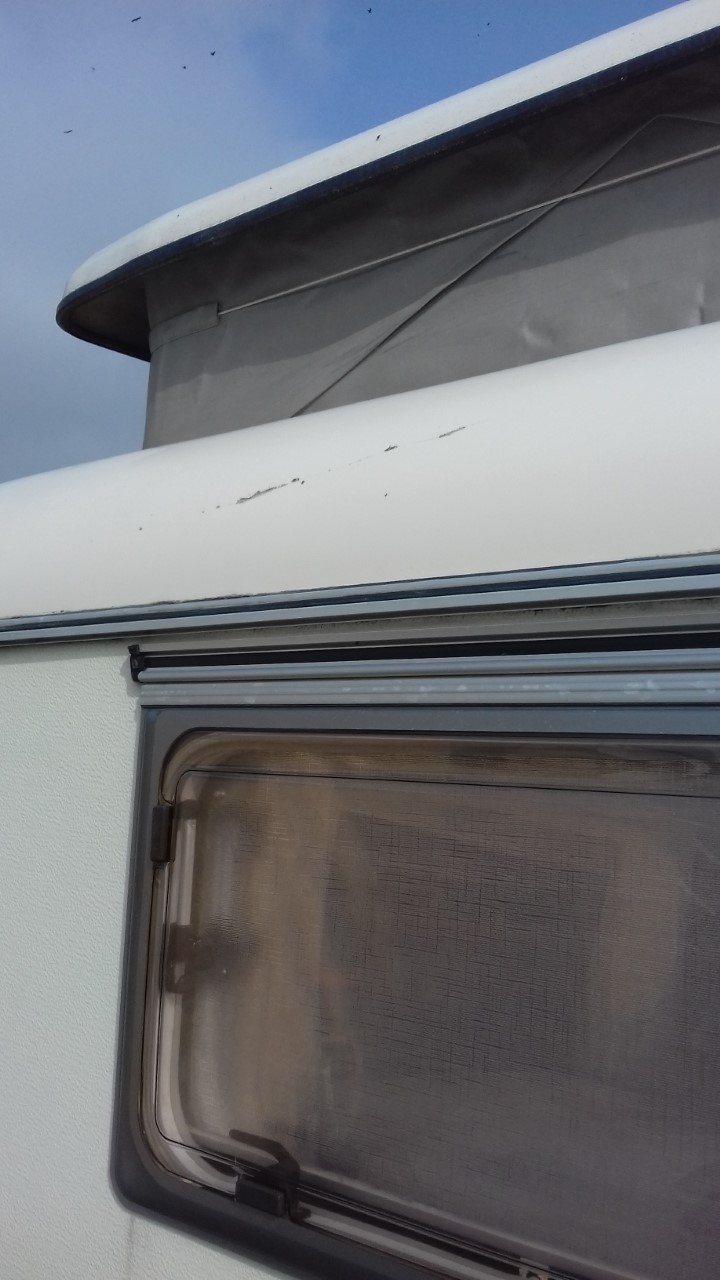

bonjour,
je suis à la recherche d'une Eriba 3 places. Je dois aller en voir une Samedi. Il y a plusieurs impacts sur la carrosserie , je souhaiterais avoir votre avis. Est-ce de gros travaux à prévoir, les éraflures peuvent-elles rester en l'état? Merci par avance pour vos conseils précieux.

Connaissant la structure les dégâts sont purement visuels et esthétiques ! C’est la familia 95 du 04 à 4700€ ?

Bonjour Damien merci pour ton avis. C’est notre première Eriba on voudrait pas que cette nouvelle aventure tourne au cauchemar. Je cherche une caravane sans travaux. C’est l’annonce du 31 à 4000€ négociable

"purement visuel" mais pas facile à réparer si on le souhaite sur les parties alu. :(

Moi je ne la prendrais pas........................ :nonon:

Purement visuel, mais sur la photo 2 l'alu est rentré dans la structure, on a la trace du tube sur l'alu. Ok! pour 2500, 3000 maxi.....

Oui 3000 pas plus ! Voir sous la caravane si les tubes ne sont pas perforés par la rouille !! Si oui ne pas acheter !!Cdlt

+1, je n'en voudrais pas, question px et état, autant attendre une meilleure affaire.
De plus à voir l'extérieur, je me demande dans quel état est l'intérieur ? :(
