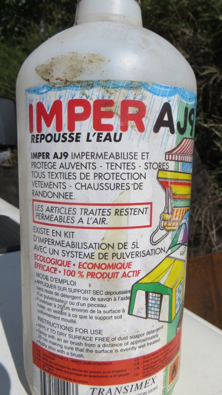

Moi je passe au pinceau ça:
Provenance Narbonne Acces. ou tout autre épicier ...

Le produit de Land, c'est qu'il reste perméable à l'air alors que l'assemblage de Michel est totalement imperméable du fait du silicone qui bouche la toile.... Enfin c'est ce que je pense!
Pas trouvé sur Narbonne ... n'y ailleurs ??????
Image Vince, Jeeper-Eribiste
Messages : 4057
Re: imperméabiliser une toile
vince41 a écrit :
:hello: :hello: :hello:
https://www.narbonneaccessoires.fr/nos- ... 61005.html
@+ jfl :happy1:
Re: Imperméabiliser une toile
Chez N.A. maintenant c'est en pulvérisateur 0.5 l, et en fonction de la composition de la toile !!
Nylon ou polyester : réf 861004 15.90 €
Synthétique : réf 861005 15.90 €
Coton : réf 861006 15.90 €
Page 446 du catalogne papier 2018
