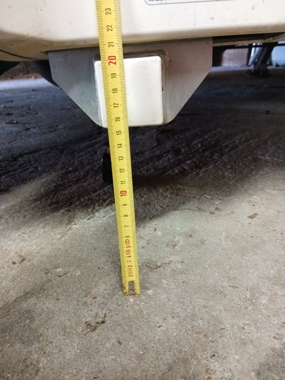

- Messages : 12257
Re: [Choix] Aide à la manoeuvre Mover

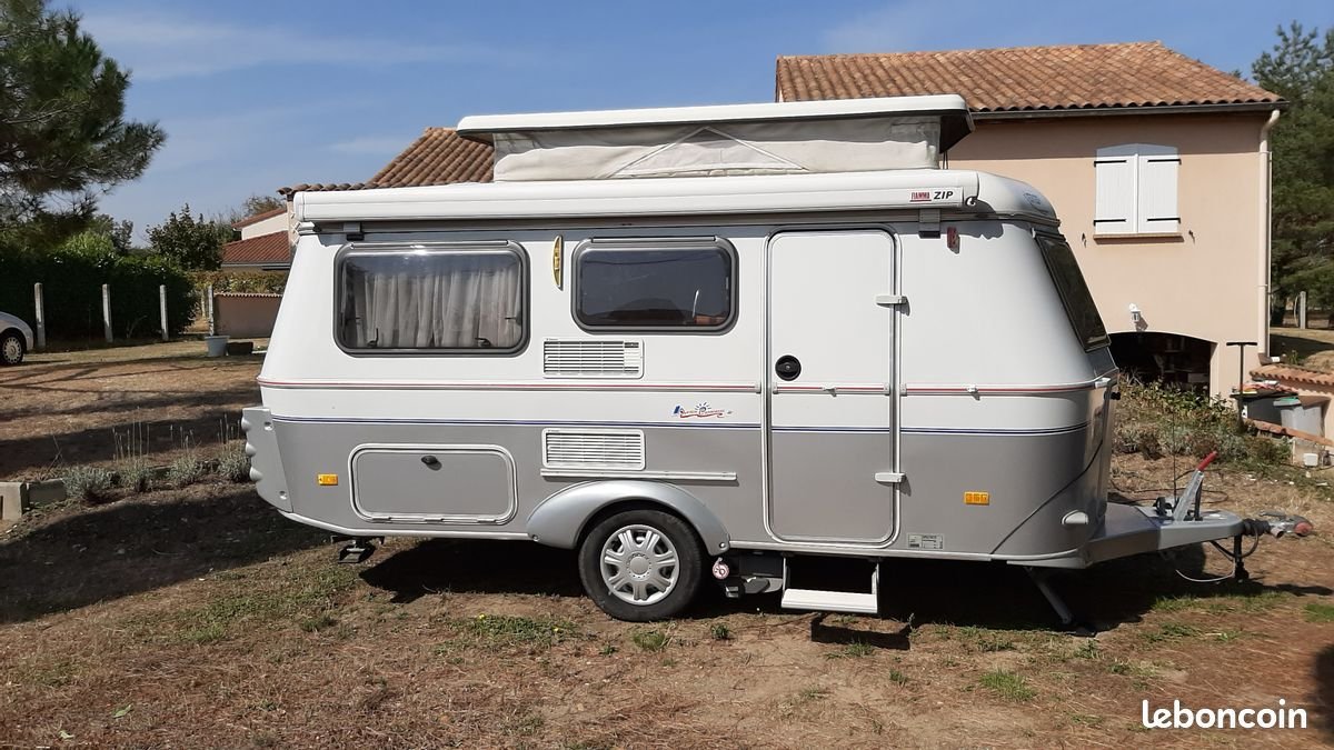

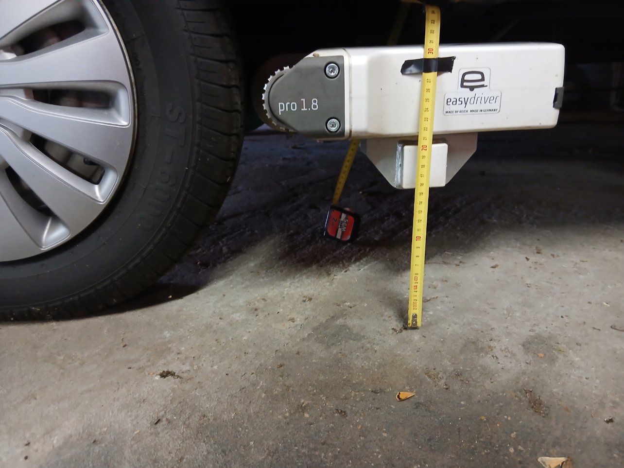

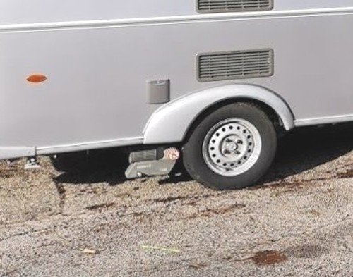

Je déterre ce tuto.
Vu sur le BC, un mover sur une triton posé à l'avant sans déplacement du marchepied.
https://www.leboncoin.fr/caravaning/1896138988.htm
benjamin.
benjamin.
- Messages : 21483
Il est un peu bas, non !!!
- segilou17
- Messages : 791
- prénom : Gilles et Evelyne
- Localisation : LA ROCHELLE

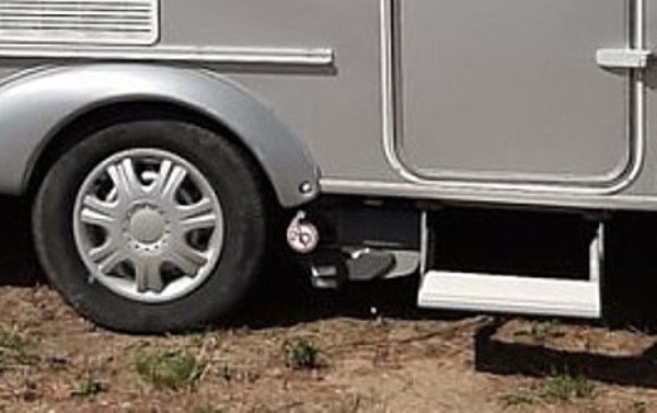

Il est beaucoup trop bas, risque de toucher sur certains ralentisseurs.
Je profite de ce sujet pour partager mon projet : je suis en train de mettre en place une activité de location de camping-cars. Même si le domaine est passionnant, je me rends compte que les démarches administratives peuvent être assez complexes. Par exemple, la domiciliation de l’entreprise est un point clé pour bien démarrer et assurer une gestion administrative correcte, surtout pour une activité qui implique des déplacements fréquents.
Pour ceux qui connaissent ou ont déjà lancé une activité similaire, avez-vous des conseils sur la gestion des démarches administratives ou des aides pour reprendre une entreprise dans ce secteur ? Je souhaite éviter de perdre du temps et d’énergie sur des erreurs administratives.
Modifié en dernier par segilou17 le mer. 26 nov. 2025 15:28, modifié 1 fois.
Qui chap'tit va loin...!!!
- Feeling
- Messages : 3408
- prénom : Thierry
- Localisation : 56
il est placé plus haut que les miens en tout cas...

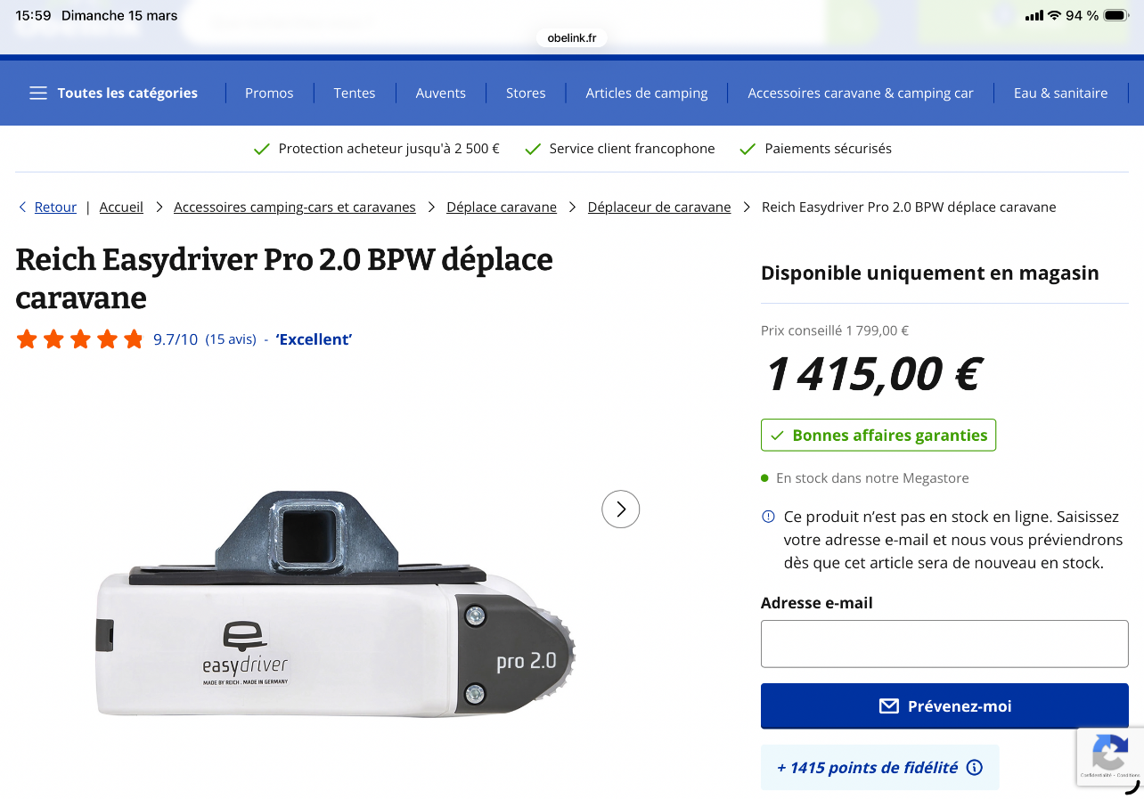

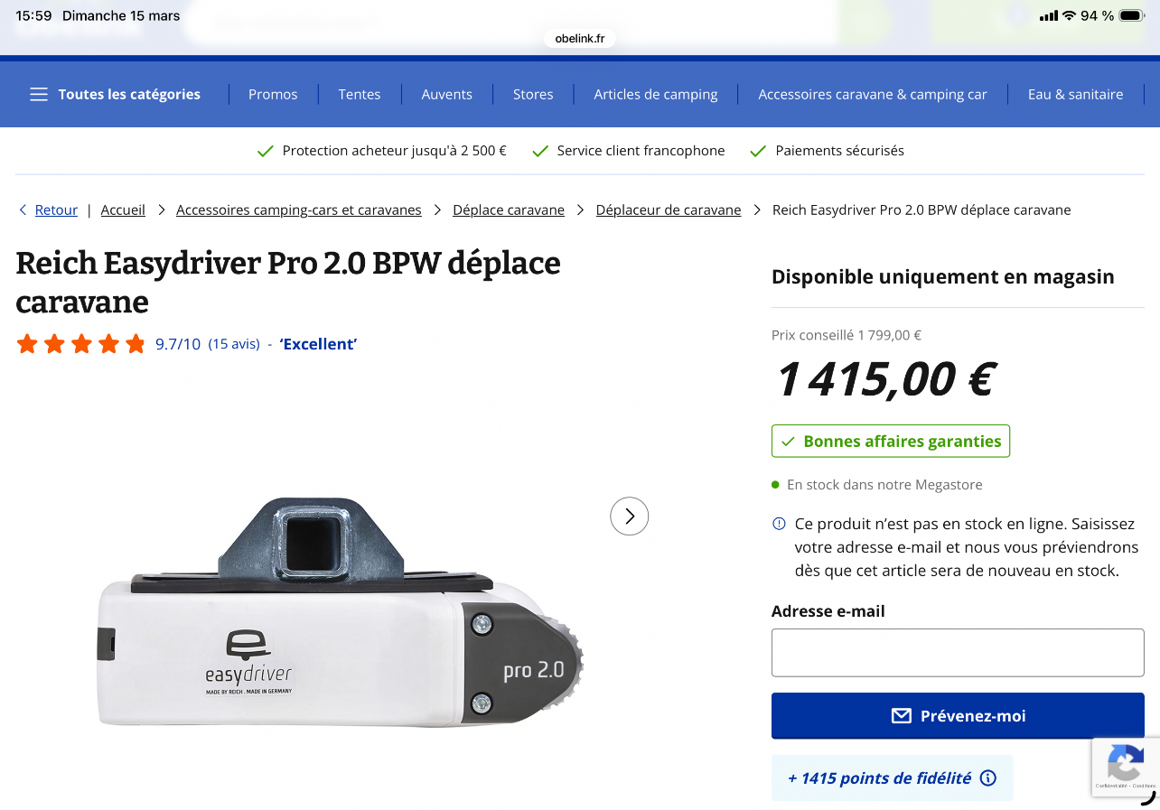

J'envisage de poser un déplace caravane. J'ai acheté via le Bon Coin les plaques pour
Maintenant le choix de l'appareil sans me ruiner
après lecture des différents post le Reich Easy pro 1.8 fait l'unanimité, mais il n est plus vendu , dommage.....il faut prendre le 2.0 à 1400€
Le Reich Contrôle Economy n'est plus fabriqué mais je le trouve chez Loisirnet pour 899€, est ce une fin de série ? Me le conseillez vous ?
Je suis perdu, vous devriez mettre un déplace aujourd’hui lequel prendriez vous au vue de votre expérience ?
Merci de m'éclairer

- Messages : 6175
De toutes façons, ce que tu achètes aujourd'hui, demain ne se fabrique plus ! C''est comme ça !
Alors fait toi plaisir, prend celui que tu veux

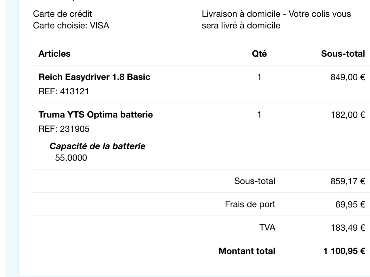

Mon choix est fait, ce sera le Reich Easy Driver 1.8 Basic de chez Obelink en promo
(avec batterie Optima 55ah ) qui sera amplement suffisant avec une bonne garde au sol je pense pour ma
le tout pour 1100€
Les plaques adaptatives viennent du Bon Coin à 120€

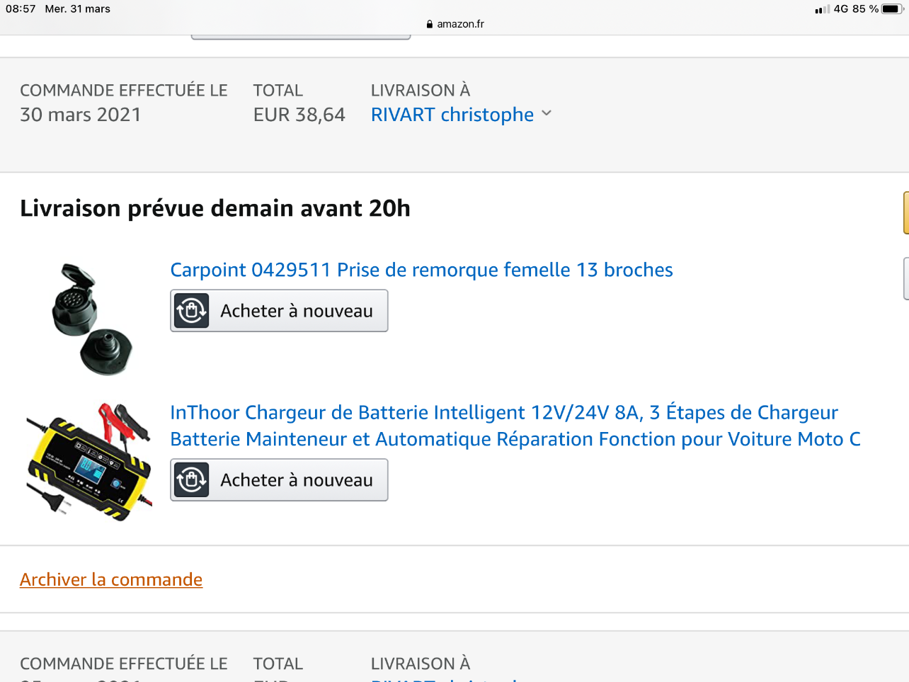

Le chargeur plus prise femelle d'Amazon à 38€.
Donc le tout fait 1258€, j'espère ne pas m'être trompée mais les dés sont jetés. Plus qu'à attendre la livraison et au boulot, je viendrai ici rendre compte...

Il te reste à modifier les pinces crocodile pour une fixation en directe sur les plots de la batterie.
J'ai une batterie optima (75 Ah) depuis 2013, aucun soucis.
Pour le montage, mettre la même distance de fil électrique pour la roue droite et gauche.
Sinon, ta carabane va tourner toute seule !. Montage, voir là, si ça peut aider !

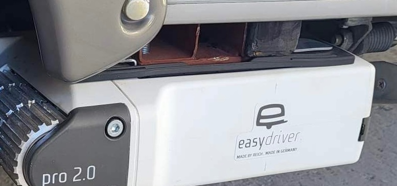

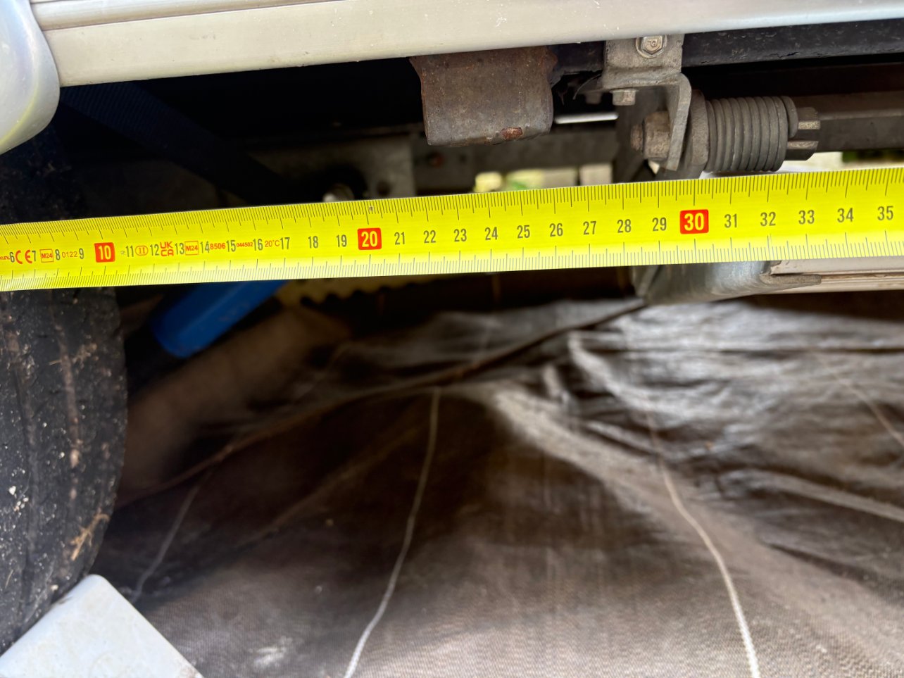

Bonsoir à tous,

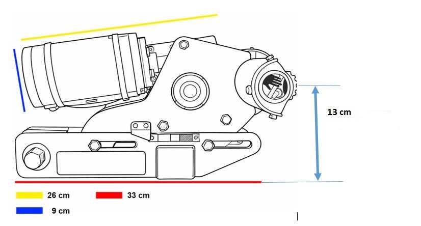

Je déterre ce sujet car j'envisage l'installation d'un mover par mes soins. Mon choix s'est porté sur le reich automatique 2.0, qui en vente chez Movershop ou Oberlink.
J'ai demandé à Movershop s'ils fournissaient également les plaques d'adaptation et la garde au sol que j'aurai. En fonction de leur retour, je les prendrai ou non. J'ai également vu les plans d'eribabinbin qui peuvent aussi être une solution, papa étant soudeur.

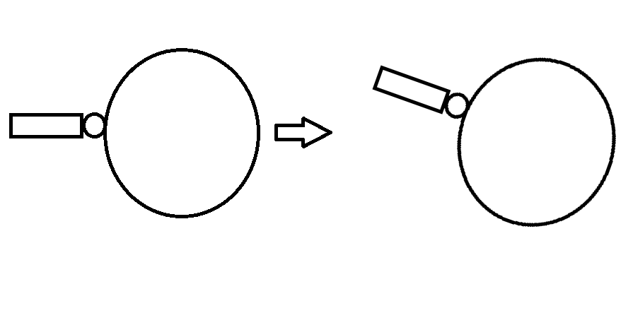

Par contre, je me pose une petite question, le positionnement du mover en position basse est semble t-il lié au fait que le moteur du mover doit être en contact perpendiculaire à la roue. Si c'est bien le cas, ne serait-il pas possible de positionner le mover en biais de façon à ce qu'il soit plus haut tout en étant bien en contact avec la roue :
Pensez vous que cela puisse être une solution pour gagner un peu de garde au sol ?
- Messages : 21483
Un mover bien positionné est // au sol !! JP
- Messages : 6175
Tu as bien raison!Carajaf a écrit : mar. 30 avr. 2024 23:21 Bonsoir à tous,
Mais la place qui manque pour l'installer comme ça !
- Messages : 12257
Bonjour Frédéric;Carajaf a écrit : mar. 30 avr. 2024 23:21 Bonsoir à tous,
Bon choix pour le mover.

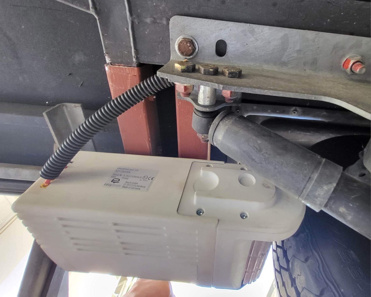

Mettre ton mover incliné n'est pas possible, de plus ça ne changera rien, c'est le carré support/liaison qui est le point le plus bas.
Si ton papa est soudeur, un pliage et merci papa ) coût 25 €
Selon les plans que j'ai mis ici il me reste 4 cm de vide (pose à l'avant) comme indiqué sur mes plans tu peux les raccourcir. Fais un montage en blanc avec du contreplaqué de 8/10 mm.
Au 1er mai, BON TAF!!!
PS: ça manque de photos

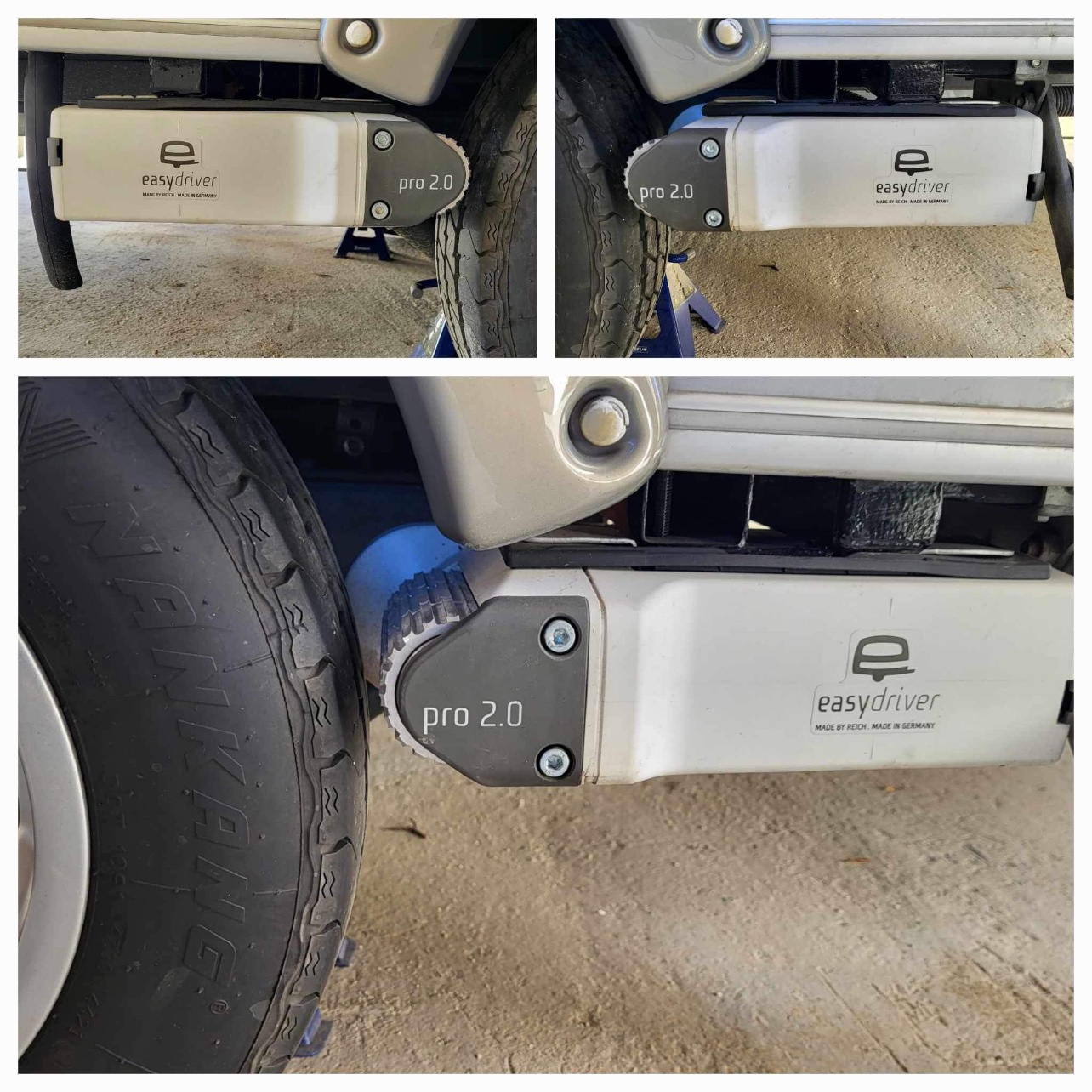

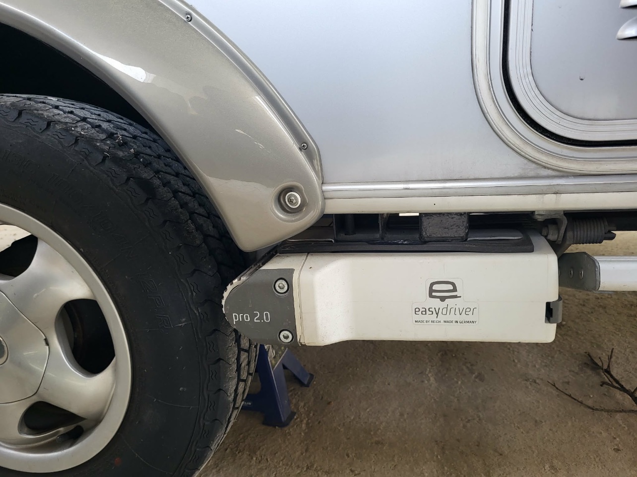

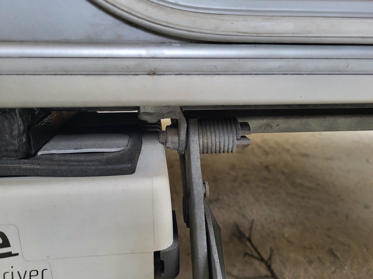

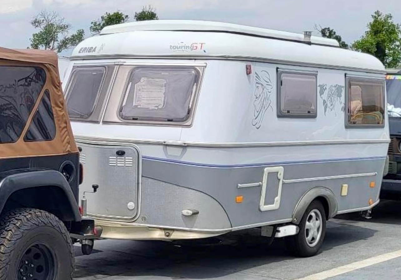

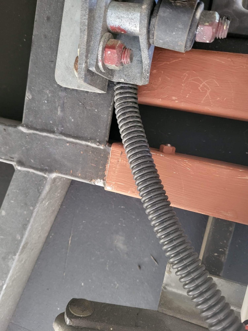

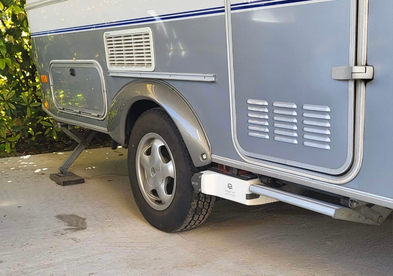

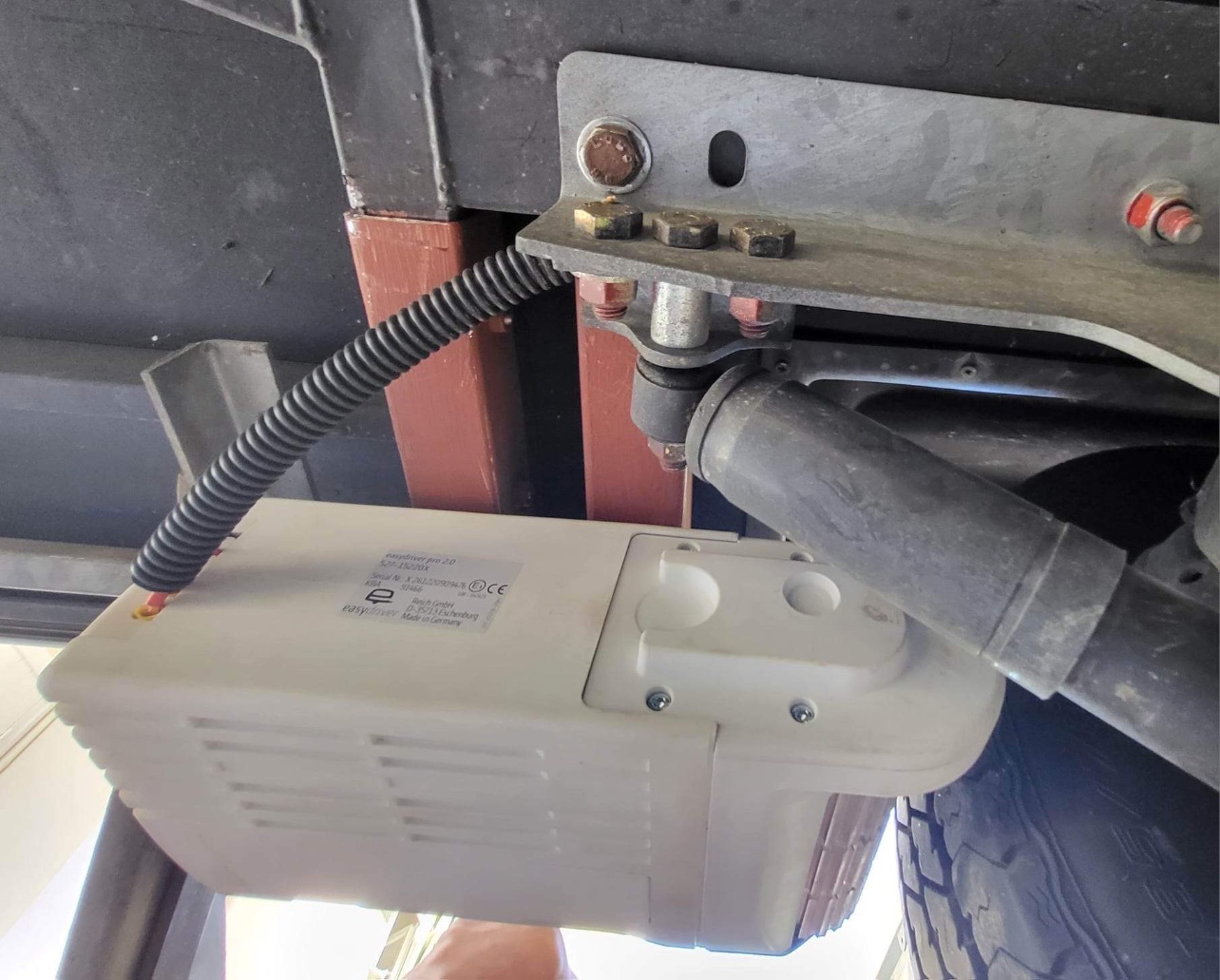

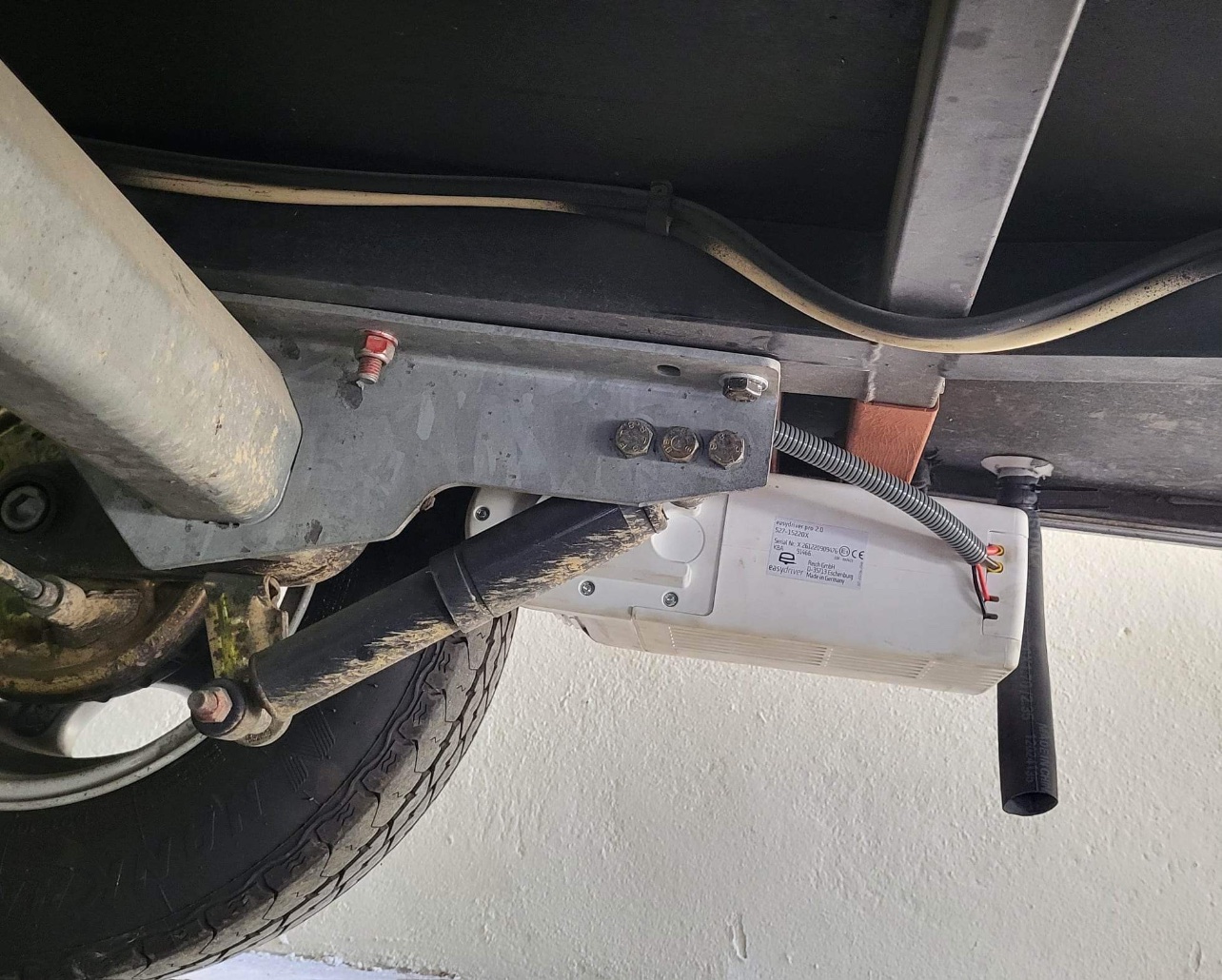

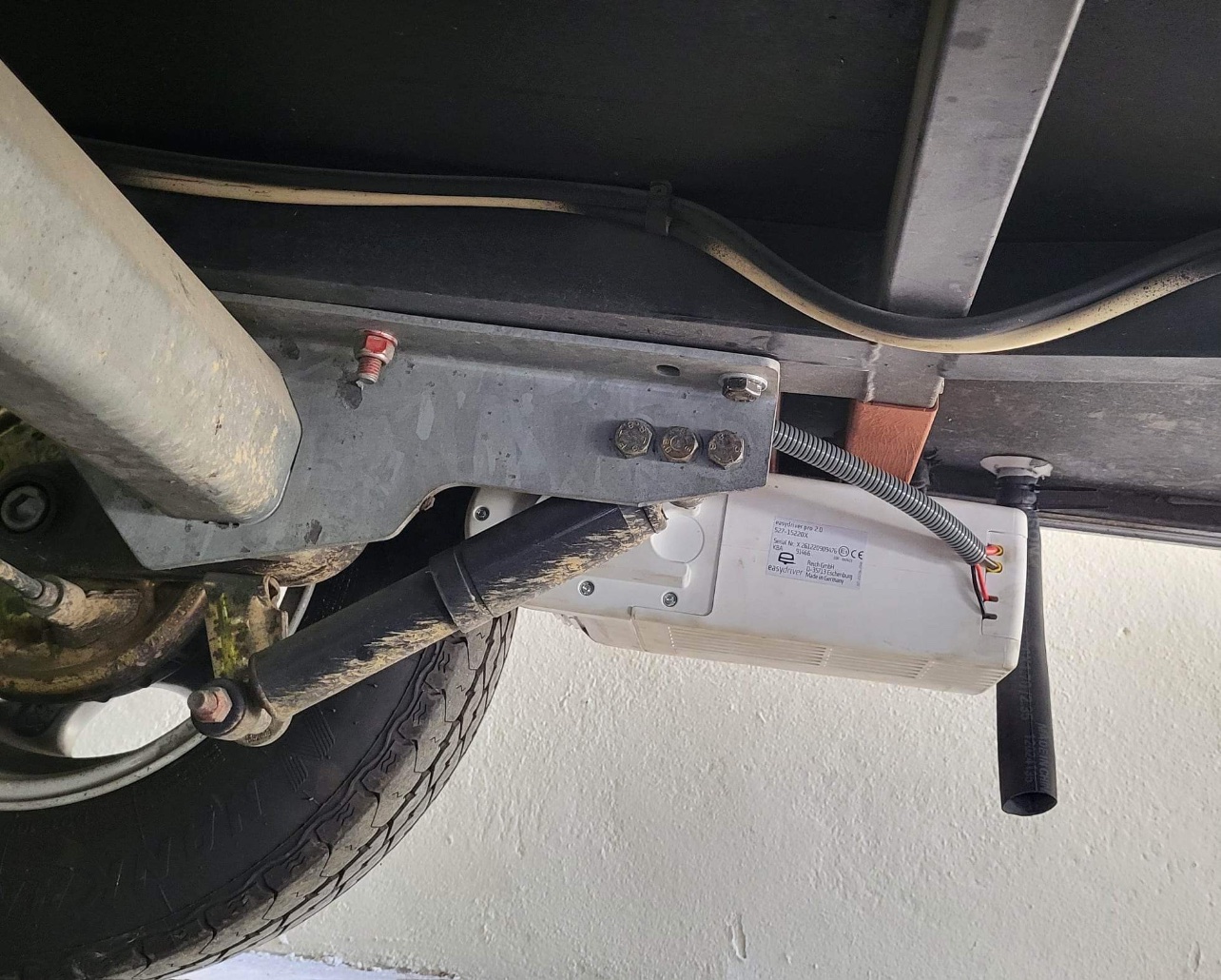

Voilà le montage que mon collègue a fait sur ma 430… je pense qu’aucun professionnel ne le ferait (garantie….)
- Messages : 21483
Et là au moins ils ne risquent pas de toucher, ça ressemble au montage que faisait en son temps "La Rochelle Caravane"...JP
- bruno3166
- Messages : 2760
- prénom : Bruno, Josette

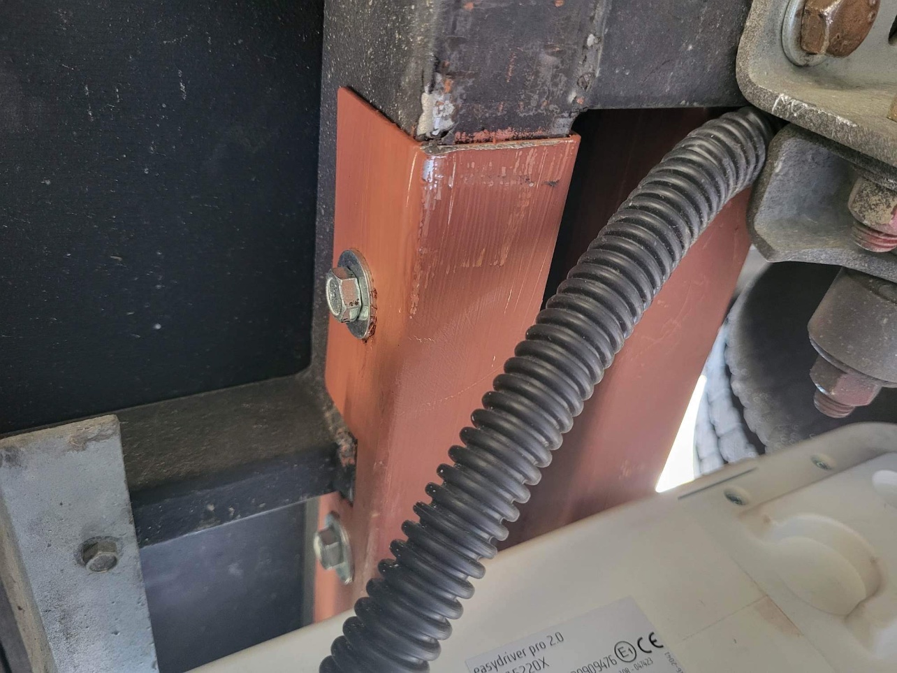

Les 2 barres rouges rajoutées ?
- Messages : 12257
Bonjour Phane
On ne peut faire mieux, super boulot.
- phane
- Messages : 4548
- prénom : Stéphane
- Localisation : Var
Oui une espèce de faux châssis, une que est prise dans le châssis et l’autre qui est fixée avec la fixation du support d’amortisseur….
- bruno3166
- Messages : 2760
Ça y en a être clair !
Le tracteur, une Wrangler ? J'ai vu le poids tractable avec une Renegade =>
- Messages : 21483

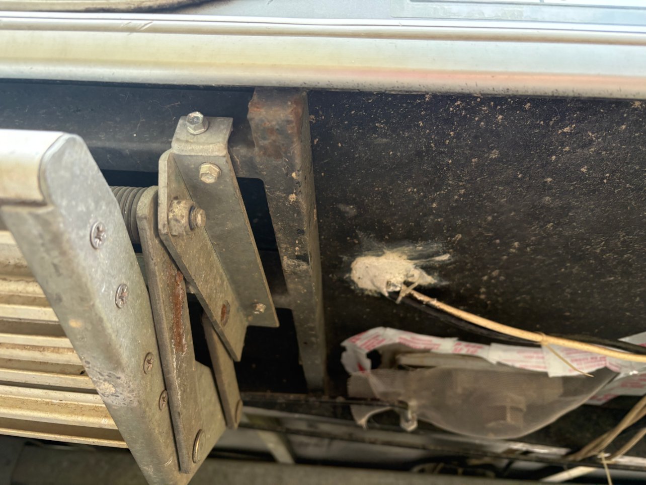

Stéphane, juste une petite remarque, tu pourrais étanchéifier les fils sur le boitier avec du silicone ou autre produit en cartouche, car là je suis quasiment sûr qu'en cas de pluie l'eau va entrer dans le carter et ....
- phane
- Messages : 4548
- prénom : Stéphane
Faut que je regarde ça !
- Messages : 12257
Bien vu , c'est à ça qu'on reconnait le chef breton
PS: arrête de nous envoyer des trombes
- Messages : 21483
C'est couillon d'avoir fait une belle installation et tomber en panne électrique à cause d'un manque d'étanchéité.

Bonjour Phane et les autres,phane a écrit : mer. 1 mai 2024 10:19 Bonjour,
Je regarde attentivement votre montage et j'aurais quelques questions à vous poser :
-Avez-vous acheté la version Reich pour châssis BPW (comme les écritures sont à l'endroit et qu'il est fixé par le dessus) ?
-Avez vous changé la position du marche pied ?
Pour ma part, j'aurais souhaité faire un montage comme le vôtre, qui semble en effet le plus simple pour peu que l'on connaisse quelqu'un qui puisse fabriquer un adaptateur sur mesure, mais la première difficulté que je rencontre est la position du marche pied.
Il n'y a pas de structure métallique sous la caravane qui me permettrait de le décaler.
Et je ne dispose que de 28 cm entre le pneu et le marche pied. A ce que j'ai lu, il faudrait 38 cm.
- Messages : 21483
Attention au sur régime !!
Enregistré le : mar. 16 juil. 2024 21:42
Dernière visite : dim. 15 mars 2026 14:05
Nb visites : 2
Voir Eribabinbin, (Benjamin), il a déplacé le marche pied.

Heureusement que les visites sans connexion au compte ne comptent pas, sinon j'aurais été accusé de trop en profiter sans participer en écrivant des messages
Eribabinbin a une 530 et je me dis que l'armature dessous est peut-être différente que sur la mienne. C'est pour ça que j'ai joint une photo, pour montrer que j'avais uniquement le plancher sur la droite du marche pied.
Par ailleurs, j'ai lu à plusieurs repriseS que l'on pouvait installer le mover sur une 550 sans avoir besoin de décaler le marche pied. Et en plus, la 430 de Phane est plus petite donc je me demande comment il a réussi ce tour de passe passe si le mover mesure bien 38cm ?
- phane
- Messages : 4548
- prénom : Stéphane
J'ai une 430, la porte doit être un peu plus loin de la roue le mover mesure 34 cm, et il passe juste....
Super, merci. donc si le mover mesure 34cm, il faut 2cm de + pour l'espacement,ce qui nous fait 36cm.. Il faudrait donc que j'arrive à décaler le repose pieds de 8cm..
Et au sujet du mover, est-ce bien la version BPW que tu as montée ?
- phane
- Messages : 4548
- prénom : Stéphane
Oui je l’avais pris chez Obelink (je crois me rappeler qu’on avait aussi modifié les pâtes de la partie qui coulisse dans le mover)

Actuellement une promo chez Obelink à 649 € .
https://www.obelink.fr/obelink-prestige ... r6ZDcZ5UnZ
Et la vidéo d'installation.
https://youtu.be/-KqyLKWuEgQ

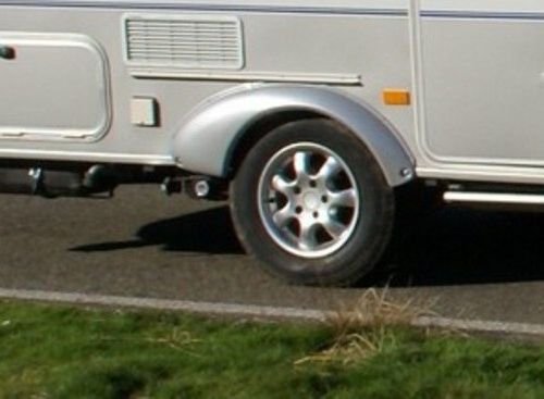

Bonsoir Landeriba, celui-ci me tente bien pour ma Triton.
Voici les dimensions de ce mover que j'ai pu trouver sur le net et en demandant à Obelink. Je ne pense pas pouvoir le monter à l'avant.
Ayant une roue de 13 pouces, avec un diamètre de 58cm, si je monte ce mover je me retrouve avec une distance au sol de 16 cm maximum.
Je tourne en rond depuis quelques jours déjà, n'ayant pas envie de mettre 1500€ dans l'achat de ces moteurs
Bonne journée
Bonne journée
- Messages : 12257
Bonjour Yves
16 cm c'est "trop" bas, pour les mauvaises langues je ne dis pas trop court
Yves84 a écrit : jeu. 19 mars 2026 09:01 Ayant une roue de 13 pouces, avec un diamètre de 58cm, si je monte ce mover je me retrouve avec une distance au sol de 16 cm maximum.
Je tourne en rond depuis quelques jours déjà, n'ayant pas envie de mettre 1500€ dans l'achat de ces moteurs.
Bonne journée
Voici le montage que j'ai sur ma Triton de 88 en 13" :
Jamais eu de problème avec les ralentisseurs, monté à l'avant de la roue.
- bruno3166
- Messages : 2760
Entièrement d'accord.
Un ralentisseur de 16 cm sans pente progressive, ça s'appelle un dispositif de vidange automatique.
