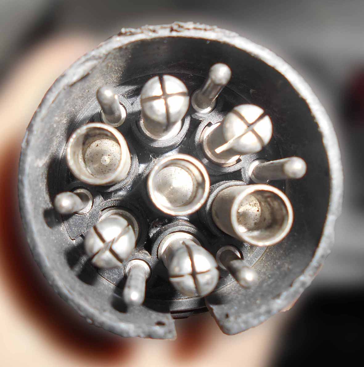

bonjour à tous,
bonne année 2019 et pleins de sorties en : eriba :
quelle prise en 13 broches faire monter sur mon fourgon : FEDER-MULTICON OU JAEGER
sur eriba 310 : fiche genre FEDER
sur autre ériba: exciting ou autre ?
photo jointe fiche : eriba : 310
merci
@+ thierry
Re: quelle prise 13 broches
Passes sur une veritable 13 broches et non pas une 7+6 broches comme tu as actuellement , le verrouillage sera bien meilleur :merci:
Si tu dois atteler de temps à autre une remorque bagagère en 7 broches, la prise mixte sera + mieux bien, 7 broches habituelles + 6 broches en périphérie, les nouvelles "Multicom" sont équipées de vraies broches en périphérie et non plus de languettes. Quant au verrouillage, si ça peut paraitre un avantage il devient un inconvénient, si tu oublies de déconnecter la remorque, arrachage des fils assuré, alors qu'il y a une chance que la Muticom se désaccouple sans dégâts si le ressort du clapet n'est pas trop violent.
Dans les deux cas il existe des adaptateurs pour passer de 13 à 7 pour remorque.
