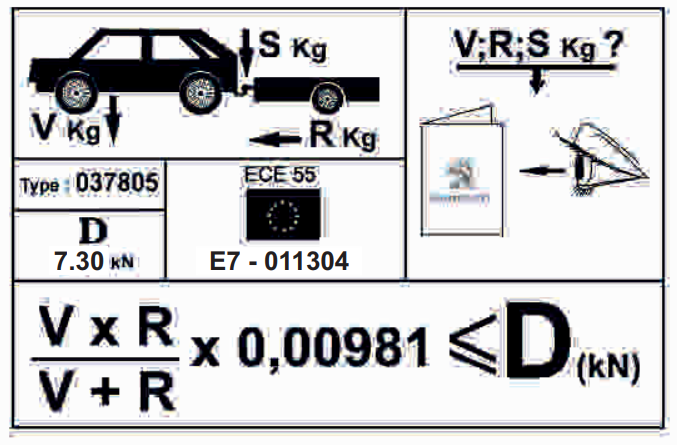

Julien, avant d'acheter un AS 1300, as tu pesé ta flèche ?
Combien de kg trouve tu? là est peut être le problème de ta mise en lacet.
70 kg parait bien mais contrôle ce qui est indiqué sur ton attelage de voiture.
- P4260009 (Copier).JPG (188.36 Kio) Vu 29428 fois

Je me suis déjà penché sur le problème et quand j'ai pesé la flèche j'avais environ 55kg d'appui sur la boule.Eribalin a écrit :Julien, avant d'acheter un AS 1300, as tu pesé ta flèche ?
Combien de kg trouves tu? là est peut être le problème de ta mise en lacet.
L'attelage de la voiture supporte seulement 53kg donc le poids que j'ai sur la flèche correspond bien.
Le problème du chargement c'est que je n'embarque pas grand chose, juste le auvent qui est à l'arrière, une bouteille de 13kg dans le coffre à gaz, une batterie de 60Ah dans un coffre avant et un peu d'outillage toujours dans un coffre avant. Je n'ai pas de porte vélo et pour l'instant je voyage léger, je n'ai pas beaucoup d'équipement et en plus j'ai tendance à oublier des trucs. Donc pour augmenter le poids sur la flèche ça va être compliquer.Eribazh a écrit :Une mise en lacets rapide ou fréquente montre d'abord qu'il y a un souci.

Re Julien, Tu dis, le poids de ton attelage supporte 53 kg, n'aurais-tu pas un attelage pour remorque ? (petite). Si c'est le cas fais attention notre jeune Marcel a eu de gros pb avec un tel attelage
Une idée comme çà, tu n'as pas de peinture sur ta boule et tu ne la graisse pas j'espère?
, il faut résoudre le pb, c'est désagréable est dangereux

L'attelage est presque à niveau, l'Eribazh a écrit :A une vitesse aussi réduite , il y a un vrai souci : il faut le trouver !
Est-ce que ta caravane attelée lève du nez ?
Pneus sous gonflés, amortisseurs d'usagés? pneus usagés? jante(s) déserrée(s) ? jante voilée ?
Depuis combien de temps as-tu ton? (depuis juillet 2018 ?) as-tu eu ces pbs dès le départ ?
L'as-tu achetée chez un pro ou à un particulier?
(Mets ton auvent au niveau de l'essieu ou sur l'avant ça améliorera mais ne règlera pas le Pb)
Les pneus neuf (bientôt replacé par des renforcés) sont plutôt sur gonflés et les amortisseur ont l'air fatigué (remplacement prévu prochainement). Je vérifie le serrage des jantes avant chaque départ.
J'ai mon
L'attelage est un modèle monté par Peugeot, ils ne propose qu'un seul modèle démontable avec outils.eribabinbin a écrit :Re Julien, Tu dis, le poids de ton attelage supporte 53 kg, n'aurais-tu pas un attelage pour remorque ? (petite). Si c'est le cas fais attention notre jeune Marcel a eu de gros pb avec un tel attelage![]()
Une idée comme çà, tu n'as pas de peinture sur ta boule et tu ne la graisse pas j'espère?, il faut résoudre le pb, c'est désagréable est dangereux
Je pense que ce poids est une limite de la voiture car par exemple l'attelage pour Peugeot 2008 chez Atnor ne supporte que 60kg.
La boule est peinte et un peu graisser. Vue que j'ai un tête attelage normale je pense que c'est indispensable. Pourquoi il ne faudrait pas la graisser ?
La tractrice est une Peugeot 2008, 1.6 BlueHdi 120ch. Je commence à me rendre compte qu'elle est pas vraiment adapter pour tracter.Michigan a écrit :Quelle est la tractrice ??

744kg (7.30KN) c'est la valeur autorisé par l'attelage d'après la plaque. Effectivement, j'ai édité mon message, c'est bien (F2)=780 kg.LANDERIBA a écrit :![]()

Ben ça serait trop facile ton calcul !!!
Nos cranes d’œufs ayant fait les grandes écoles ont compliqué la chose; le Dvalue est le résultat d'un calcul savant:
La formule de calcul est la suivante: D = g x ((T x R) / (T + R))
La valeur D (DValue) qui est indiquée en kN (Kilonewton) est la force de traction maximale de l’attelage d’une remorque. On la calcule à partir du PTAC (F2) Poids Total Accepté en Charge du véhicule tracteur (T) et du PTAC Poids Total Accepté en Charge de la remorque (R). Pour le calcul on a besoin de la valeur d’accélération de la pesanteur qui est de 9,81 m/s2 (g). La valeur D calculée peut être égale ou plus basse que celle de l’attelage.
Il est certain qu'il aurait été plus facile d'inscrire le poids tractable en clair et en Kg, ce sont les méandres des cerveaux de nos cranes d’œufs....pourquoi faire simple quand on peut faire compliqué ???
Bien sûr que si, un AKS limitera les "dégâts", mais il vaudrait mieux quand même trouver la cause de cette mise en lacets. Jamais je n'ai eu de mise en lacets et j'ai installé un AKS 1300 et par deux fois il m'a fallu éviter un véhicule avec un violent coup de volant et la caravane n'a pas bronché.

Moi pour trouver la valeur en kg j'ai juste utilisé un convertisseur sur internet, je n'ai pas cherché trop loin. Apparemment 1kn = 102 kg.LANDERIBA a écrit :

Je me suis penché sur ton calcul et ta fameuse formule D. J'ai repensé à un truc, voici ce que l'on trouve sur la notice de l'attelage:LANDERIBA a écrit : Le 3004 est surdimensionné par rapport au poids de ta caravane et tu seras déçu de te faire secouer l'AR . Il semblerait que chez Citroën les deux attelages léger et lourd existent.... et c'est la même maison PSA.
Effectivement j'ai tort, la valeur de 744kg que j'avais calculé avec un convertisseur en ligne est erronée !
Reprenons depuis le début:
Pour la voiture:
(F3)=2706 kg
(F2)=V=1726 kg (PTAC)
D=7.30 kN
(F3)-(F2)=980 kg de poids tractable
Pour la caravane:
(F2)=R=780 kg (PTAC)
(G1)=640 kg de poids à vide
Donc d’après la formule magique:
D=((V*R)/(V+R))*0.00981
D=((1726*780)/(1726+780))*0.00981
D=5.27 kN
Donc avec ma valeur D de 5.27 kN je suis bon car elle est inférieure ou égale à 7.30 kN.
Toujours d’après la formule magique l'attelage est homologué jusqu’à 1300 kg:
D=((1726*1300)/(1726+1300))*0.00981
D=7.27 kN
Je vais suivre tes conseils, avant d'acheter l'AKS je vais faire des test avec pneus neufs et amortisseurs neufs et auvent à un autre emplacement. Si après ça j'ai toujours des problèmes j'investirai simplement dans un 1300 et non dans un 3004 qui est vraiment surdimensionné.
Tu m'as donné une autre idée en parlant de Citroën. Comme tu l'as souligné, Peugeot et Citroën font parti du groupe PSA. J'ai donc cherché une voiture de chez Citroën qui utilise la même plateforme que la 2008. La C3 Aircross possède la même base que la 2008. Après une recherche rapide sur internet j'ai constaté que le poids autorisé sur la boule est faible pour cette voiture aussi, jamais plus de 60kg. Sur Service Box Citroën ne propose qu'un seul modèle d'attelage démontable avec outil référencé 16 138 413 80, comme chez Peugeot pas d'attelage lourd sur ce genre de véhicule.
Merci beaucoup de tes commentaire qui me permettent d'y voir plus clair !
La formule de ta notice et celle que j'ai mis plus haut sont les mêmes !!
Comme quoi je ne dis pas que des couanneries,

J'ai un 2008 blue HDI de 100ch de décembre 2015 poids tractable 630kg poids de ma Puck 650kg PTC je me suis battu avec Peugeot pour avoir une explication car le 2008 précédent de 92 ch pouvait tracter 950kg et celui de mai 2016 950kg ???
Lors de ma commande du 2008 je n'ai pas pensé à vérifier le poids tractable sur ce millésime (630kg pendant 5 mois).
J'étais "colère" car j'aurai commandé le 120ch.
je n'ai jamais eu d'explications de la part de Peugeot sauf qu'avec le report de charge je pouvais tracter ma Puck, ce que je fais et je n'ai pas eu de problème pour tracter (je ne fais pas de montagne). Le frein moteur n'est pas terrible moteur 1.6l
L'attelage Peugeot de ma 2008 est aussi donné pour 53Kg sur la boule.
J'ai déjà entendu parler du report de charge mais je ne sais pas où trouver cette information ni même si elle apparaît quelque part.
Tu as raison pour le frein moteur, parfois la caravane retient plus la voiture que le frein moteur.
Si tu as l'attelage monté par Peugeot on a surement le même.
