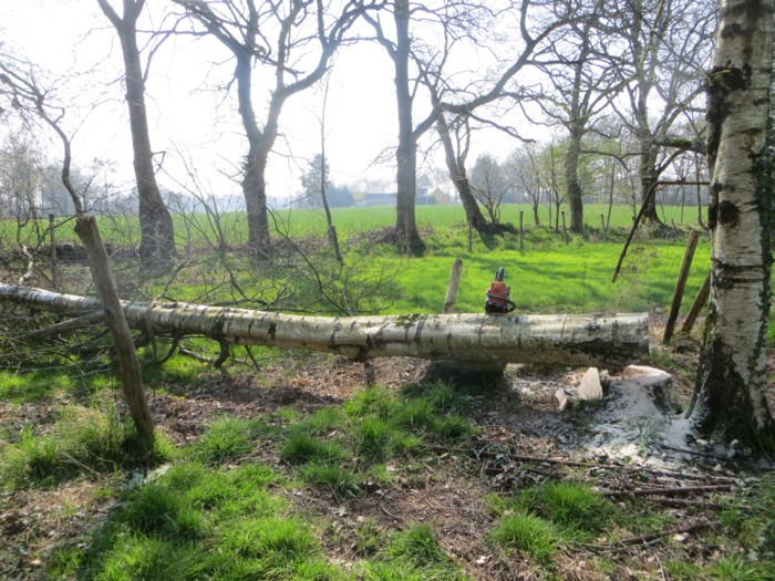

Avec ce temps printanier voir estival, j'en profite pour bucheronner un bouleau envahissant...
Messages : 5162
Envahissant, pourquoi? il changeait souvent de place?????? :mdr1: :mdr1: :mdr1: :mdr1:
Messages : 20750
Non, mais il étouffait un prunier qui cherchait la lumière en s'inclinant de plus en plus.
Je m'en garde un peu pour demain, reste la tête à couper et finir de ranger les branches avant de les brûler.

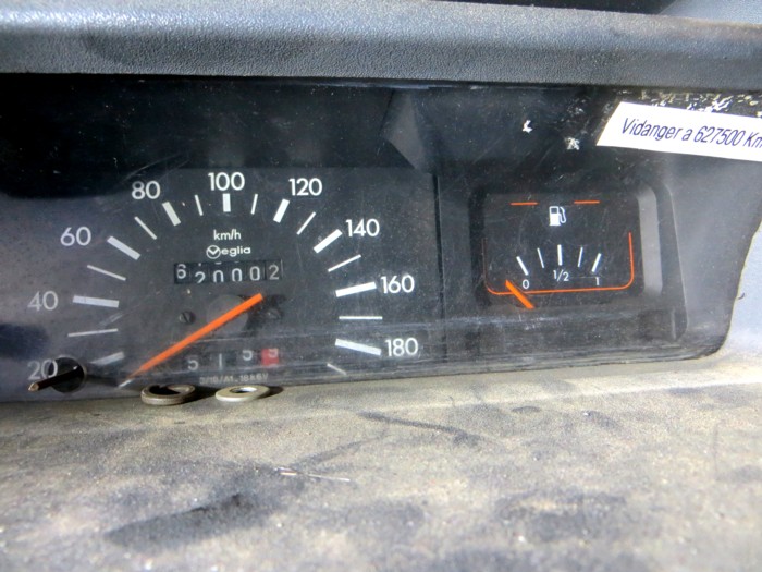

Je termine le rodage !!! :mdr3: :mdr1:
Compteur 205_2.JPG (100.43 Kio) Vu 11710 fois

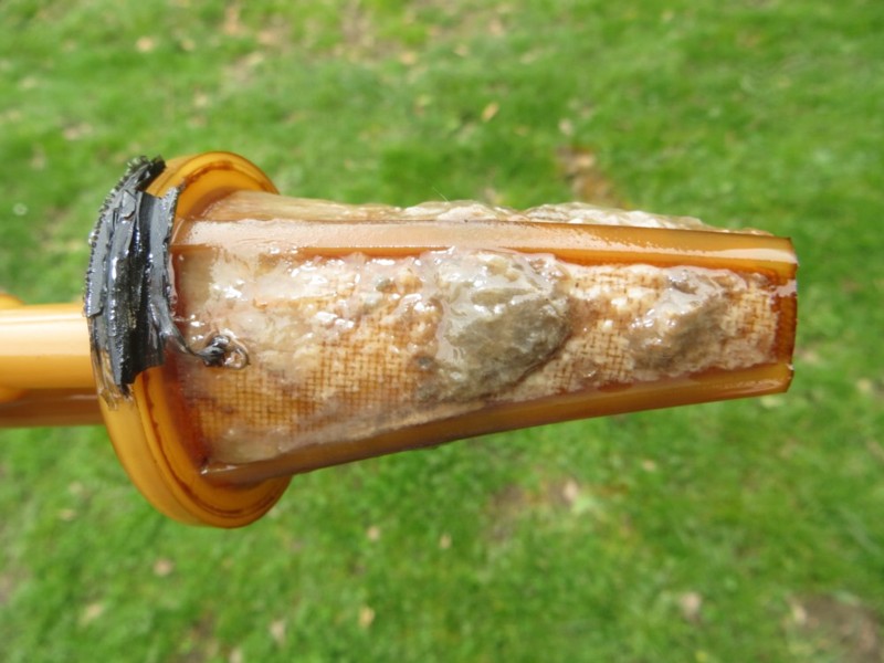

Ça fait plusieurs fois que ma 205XAD me fait un coup de Calgon, manque de puissance et fini par caler...
Difficile à remettre en route puis quelques accélérations franches et c'est reparti, ben pas ce coup ci !!! Pourtant pas d'électronique et pas de fonctionnement dégradé :nonon:
Contrôle du filtre et des clapets sur la pompe à main, dépose de l'électro-vanne de la pompe à injection, RAS !!
Vérification de la ligne d'alimentation G.O., pas de gras ni fuite, contrôle des colliers de serrage aux jonctions tuyau souple/canalisation acier... bingo .... ben non pareil !!!
Pour accéder au réservoir depuis l'intérieur dépose du plancher du coffre et de la tôle arrêt de charge.
Dépose de la crépine d'aspiration et là BINGO pour de bon
205 tamis réservoir 1RED.JPG (94.58 Kio) Vu 11710 fois
Son état après 622000 Km :( et plus de 37 m3 de G.O.
Après nettoyage de cet espèce de vernis à l'air comprimé et au nettoyant freins :( repose de tout le fourbi, ce n'est plus la même voiture .... :super:
Vu l'état du filtre, pas étonnant qu'elle faisait des caprices. Mais un garagiste moyen se serait il donné tant de peine ? J'en doute : il aurait rendu un verdict : bonne pour la retraite. Maintenant tu es paré pour aller au million de kilomètres :P
Du Glyphosate dans le Gasoil ! On n'arrête pas le progrès. :happy1:
He oui, les célèbres moteur TU son increvables. :super:
